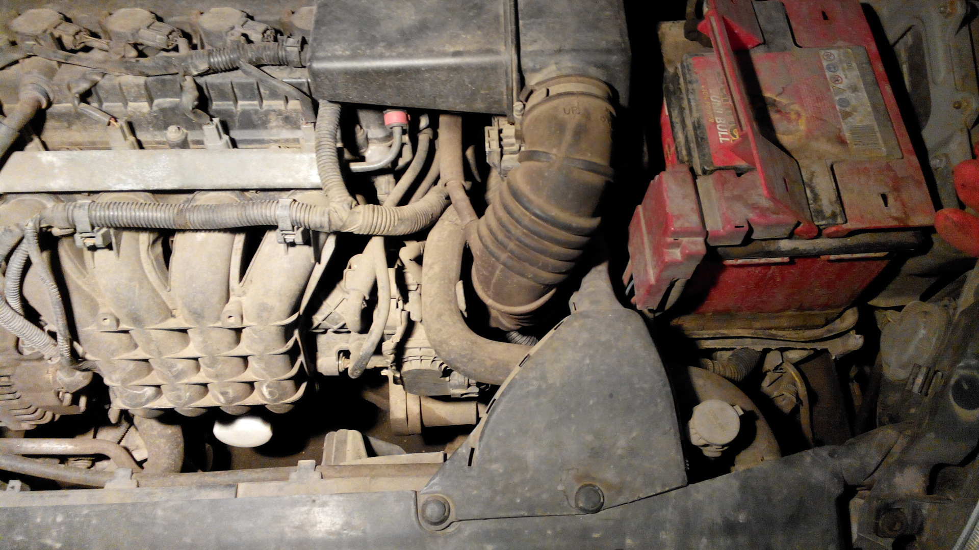

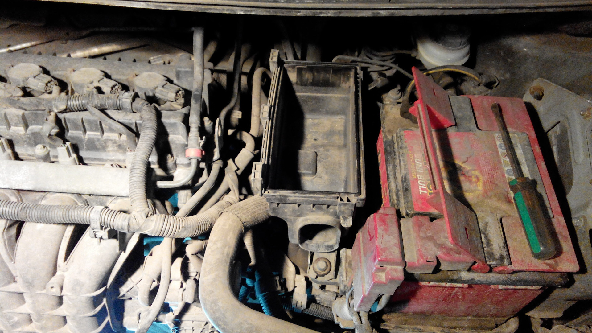

(1) После лета ну и видок у меня там был, впору и снаружи все как следует помыть. Однако пришла пора помыть дроссельную заслонку и поменять воздушный фильтр.
(2) Снимаю воздушный фильтр. Отщелкиваю и откручиваю там все воздуховоды.

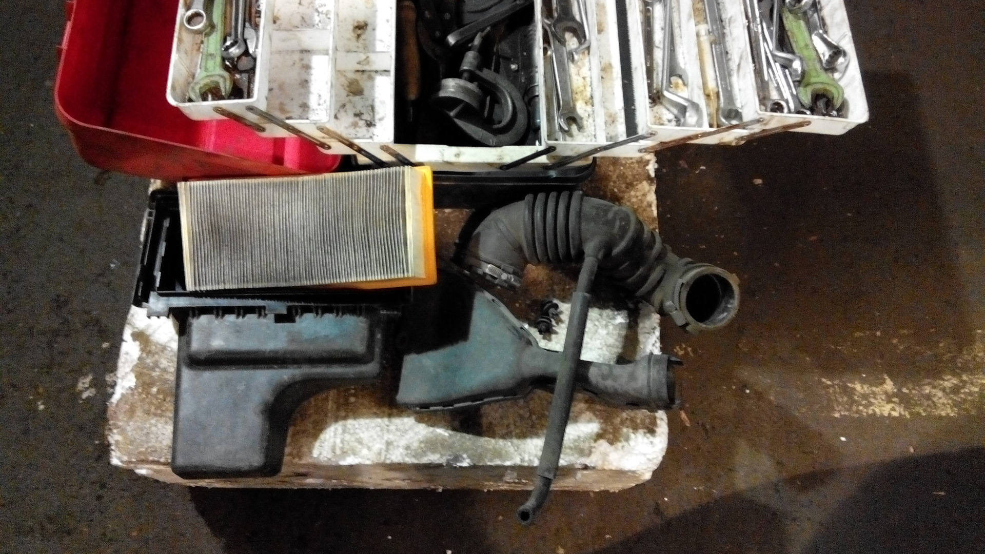

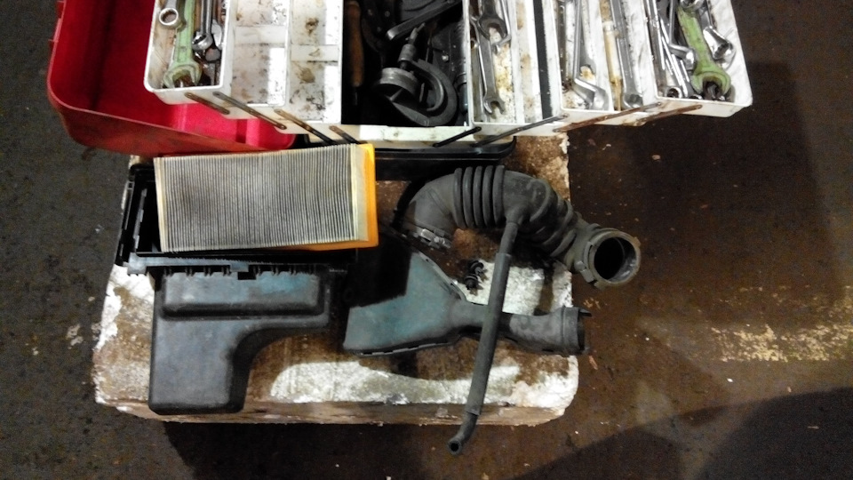

(3) Сам фильтр, конечно же, в утиль. Все снятое кладу в сумку, чтобы дома отмыть всю глинистую пыль горячей водой с мылом.

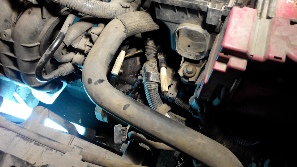

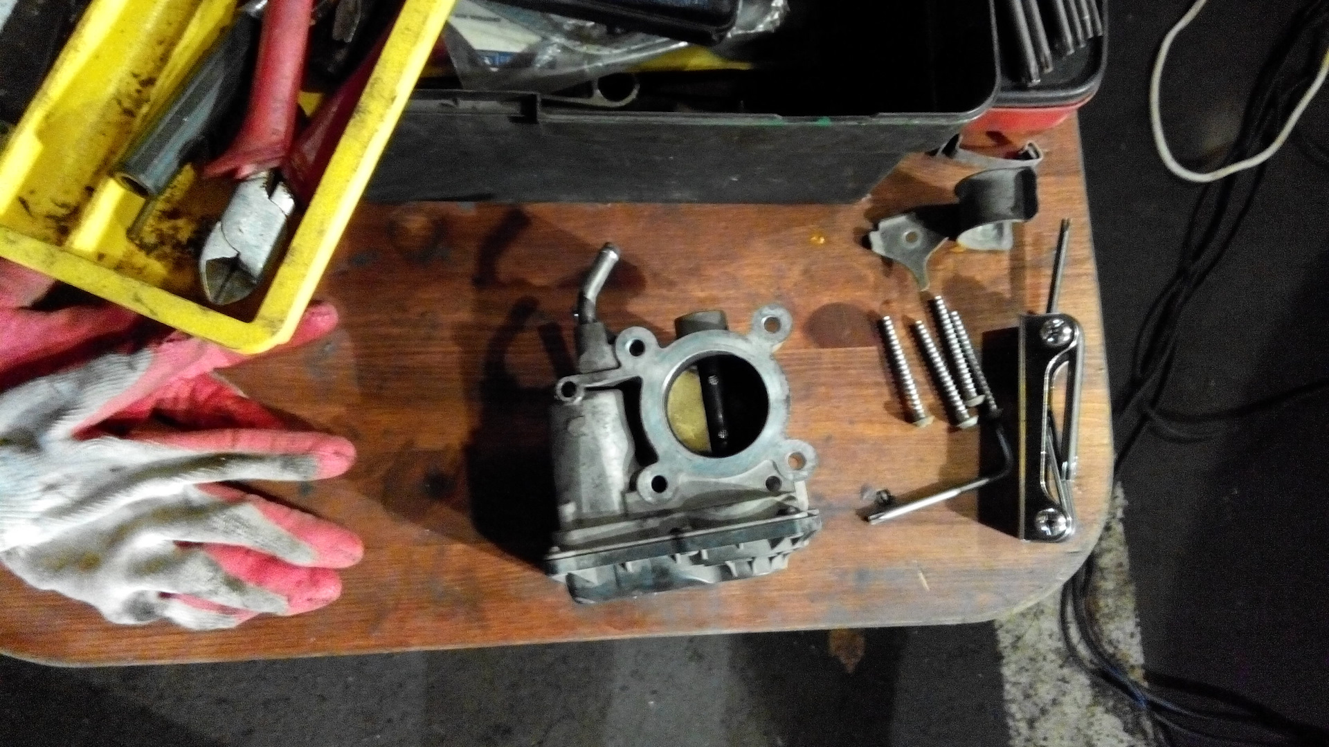

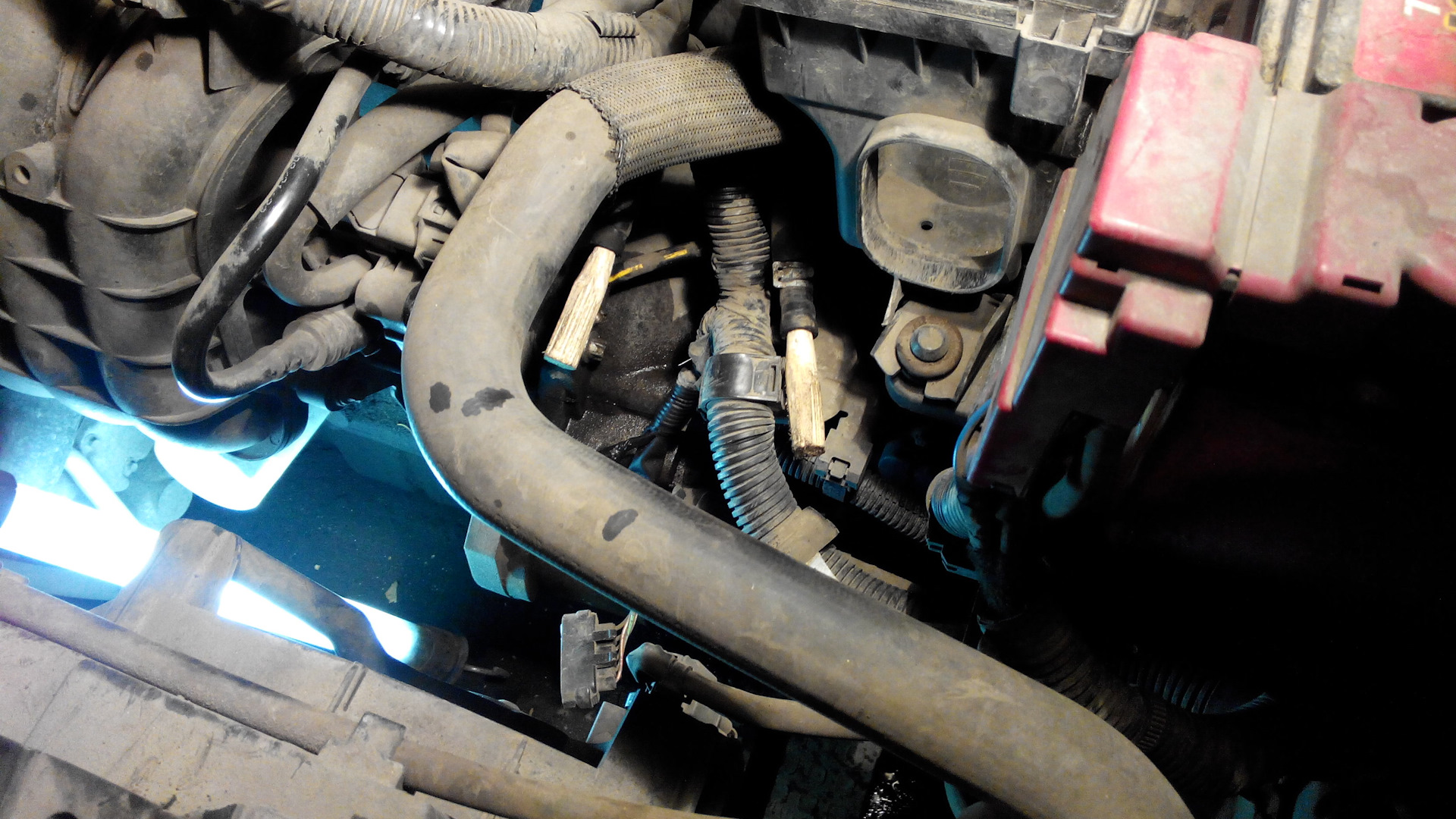

(4) Отщелкиваю электро разъем привода заслонки. Откручиваю звездочкой 4 самореза. И немного поднадтужившись, снимаю 2 патрубка охлаждения дроссельной заслонки.
(5) Затыкаю шланги деревянными пробками, чтобы оттуда не вытекал антифриз.

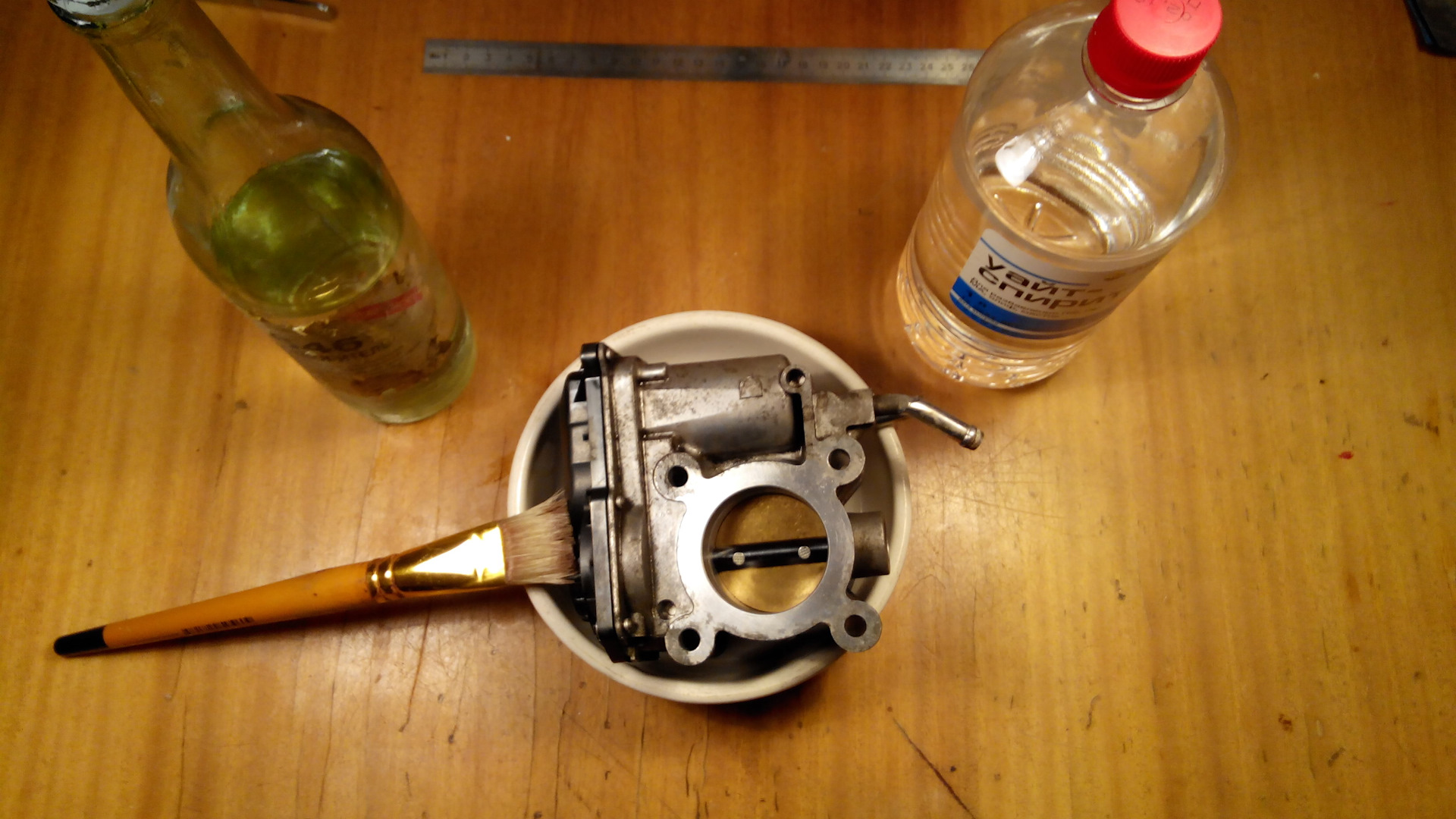

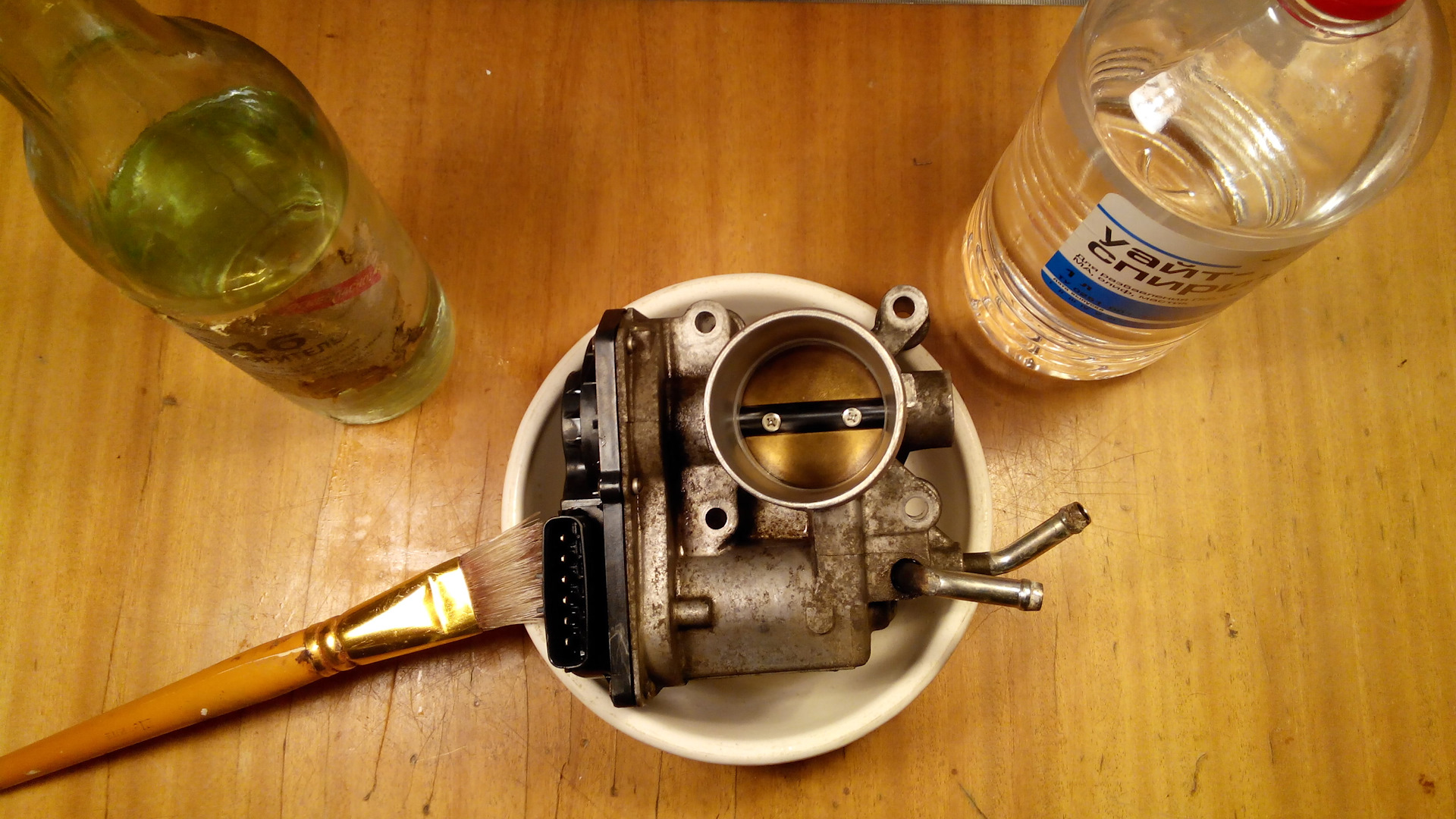

(6) Все это хозяйство несу домой. И отмываю губкой при помощи магического средства фэари и горячей воды.
Саму дроссельную заслонку домываю всякими там растворителями.
Сама по себе дроссельная заслонка представляет из себя деталь, отлитую из какого-то алюминиевого сплава. И только сама створка, похоже, имеет там какое-то покрытие. Но все моем кисточкой и очень тщательно и аккуратно.
Электропривод заслонки приклепан там герметично. И в особом обслуживании не нуждается.
Все сушу.

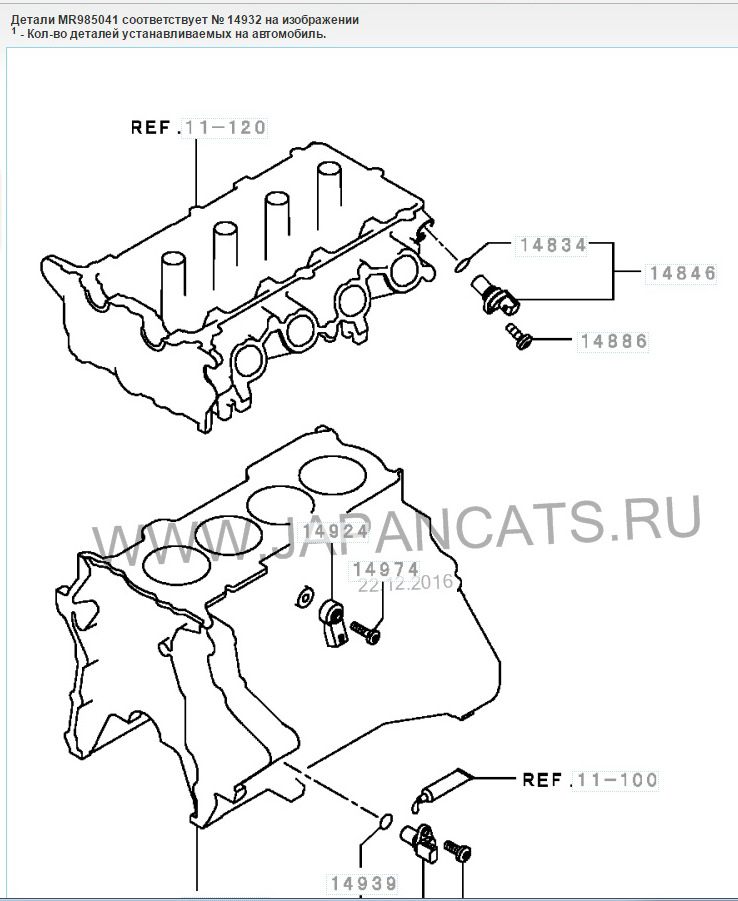

MR 985041
MN 195775

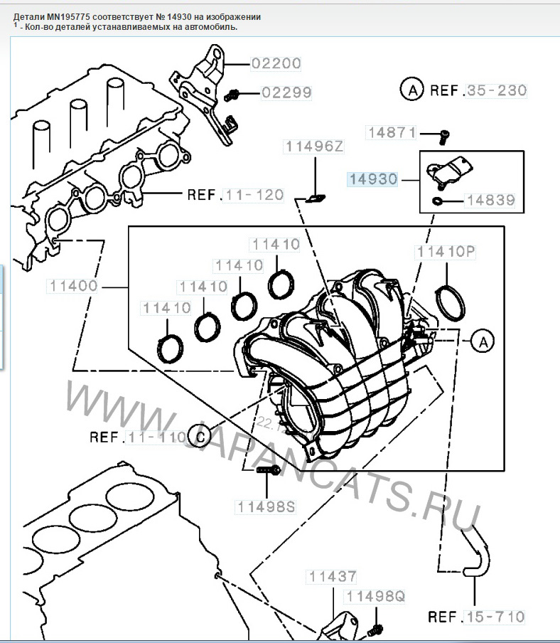

Тут еще предложили почистить (промыть)
Датчик давления и температуры MN 195775 и MR 985032
По-моему, почистить (промыть) оный возможно, только его сняв.
и
Датчик положения распредвала MR 985041.

Единственное, не советую промывать карбоклинером без снятия!
Там, за дроссельной заслонкой, в отверстии, было полно жирной черной грязи. Которую я удалил мягкой тканью политой Уайт спиритом. Т.е. если промывать без снятия, то вся эта черная маслянистая грязь пойдет куда-то там дальше.
