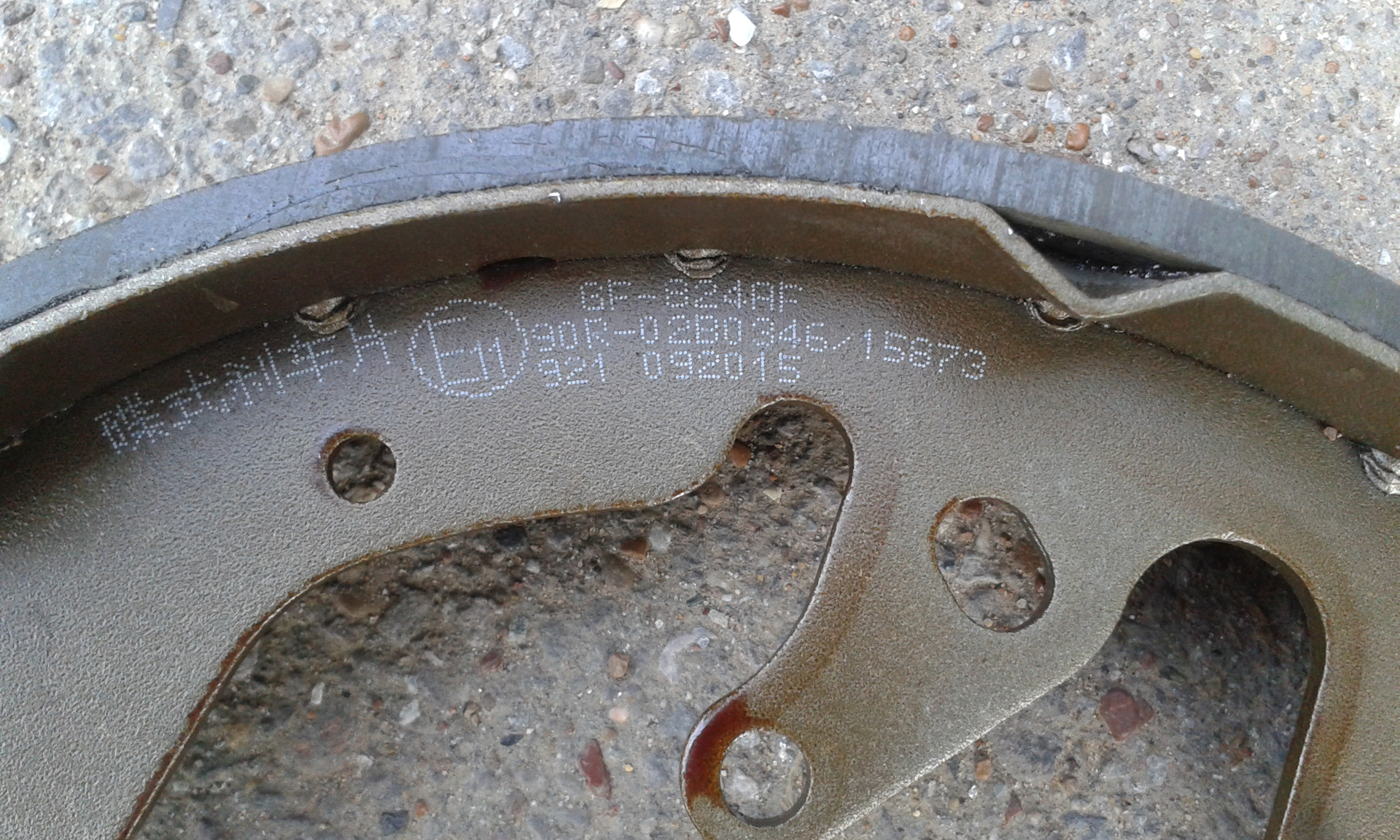

Решил обслужить заднюю часть Витарика.
По советам в Д2 были приобретены колодки Japanparts.
Вот так выглядели задние тормоза
Все промыто очистителем ржавчины.
Собрано сначала на земле.
Установлено на месте
Старые колодки. Износ неравномерный. Не понял почему. Возможно еще походили бы.
Барабаны снимались путем вворачивания подходящих болтов
Износа внутренней части барабанов не наблюдается
Одно замечание: нужно быть осторожным с такой вот шайбой — может отломаться:
Лучше приобрести заранее: 5375367H00 стопорная шайба.

Комментарии 1
Почему то только пар.номера нет на них и фирмы производителя
