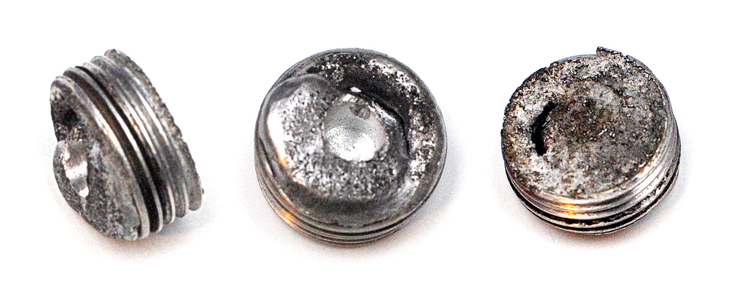

Итак, прошло две (2) недели с момента заболевания. Высший разум напрягал мышцы мозга и склонял к традициям. Мол, головка блока распрощалась с прокладкой и всё, пипец ! Пораскинув финансами и снова мозгами, потратил день на поиск "Чудесатого" мастера ! Обзвонил несколько солидных до невероятности фирм и частных рукодельцев. Итог по финансам совсем не радовал: от 5 кл/руб. снять и поставить голову. Это не считая всех запчастей и "подводных камней". Решено было созвать консилиум. В разгар ухода в глубокую нирвану, коллега-соучастник предложил воспользоваться услугами одного сервиса. Он несколько раз проходил "лечение" у этих мастеров. Контора была неподалёку, режим работы — семь дней. Позвонил. И случилось чудо ! Сумма, которую озвучили оказалась почти вдвое ниже. Плюс гарантия на все работы. Меня всё устроило. В минувшую субботу, благодаря moriss88, мы добрались до сервиса. Народ ! Впервые попал к таким сервисменам ! Встретили как родного. Машину осмотрели, описали и отправили меня домой. Если что позвоним. (Итак, кто не в курсе, тосол в масле). Вскрытие показало, что прокладка цела и невредима, геометрия головки — близка к идеалу. Отправили голову на опрессовку. И тут начался гемор. При подаче рабочего давления, выдавило пробки. Одна из которых и вовсе была с дырой. Вот через неё-то и фигачил тосол в масло. Деталь копеечная, но… Ни в магазинах, ни на рынке её не оказалось. Тырнет в помощь ! Случайно наткнулся один магазин, ранее о нём ни разу не слышал. И опа, мои пробки существуют ! Заказ, созвон и через час запчасть в магазине совсем рядом. Чётко сработано ! Мастера сами съездили и забрали. На следующее утро опять созвон, согласовали марку масла и тосола. Ну и чтоб дважды не бегать сразу решил заменить масла во всех агрегатах, а заодно и проверить подвеску. В результате реактивные тяги под замену. Вчера забрал Снежку из сервиса, а сегодня довелось проверить качество ремонта. С moriss88 и его семьёй устроили выезд в мои любимые места. Полюбовались природой, набрали яблок и домой. Спасибо всем, кто принял участие в этой истории, а особенно moriss88 и мастерам автосервиса ! До новых встреч и впечатлений ! PS — врага надо знать в лицо, вот оно, моё зло !
