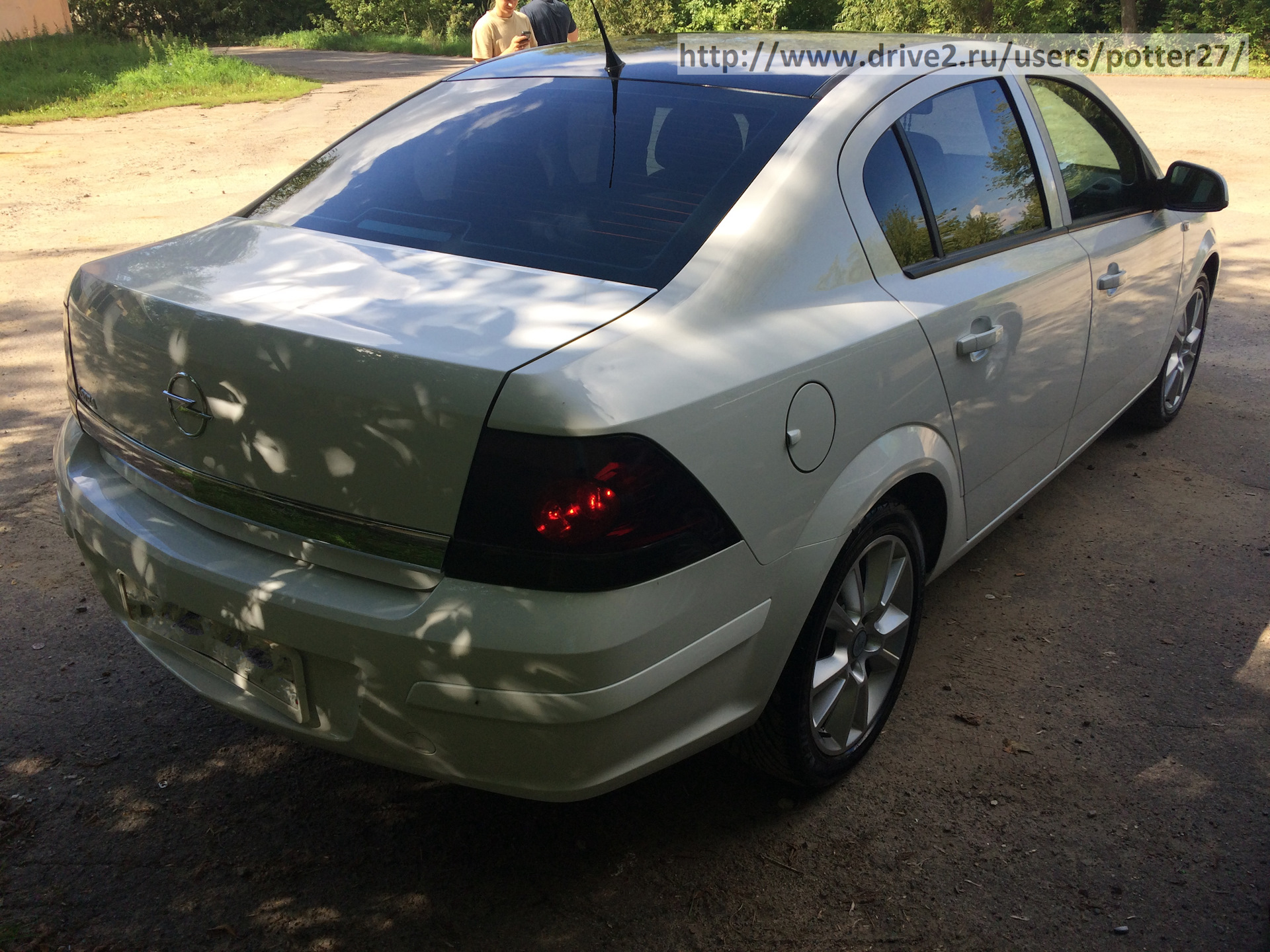

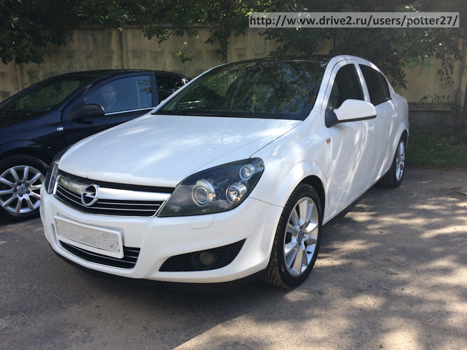

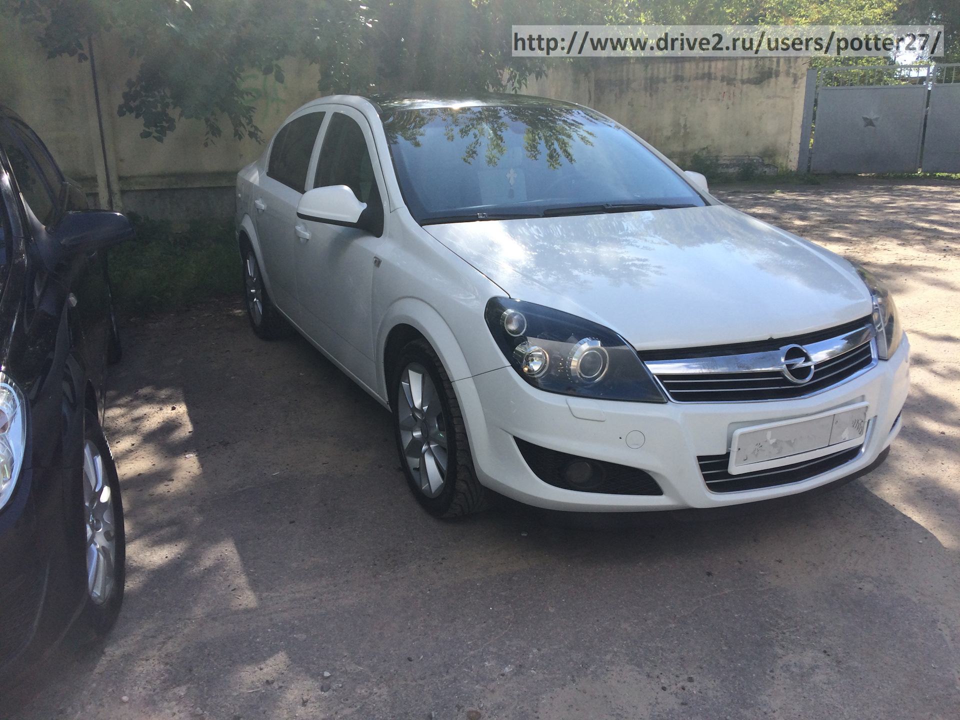

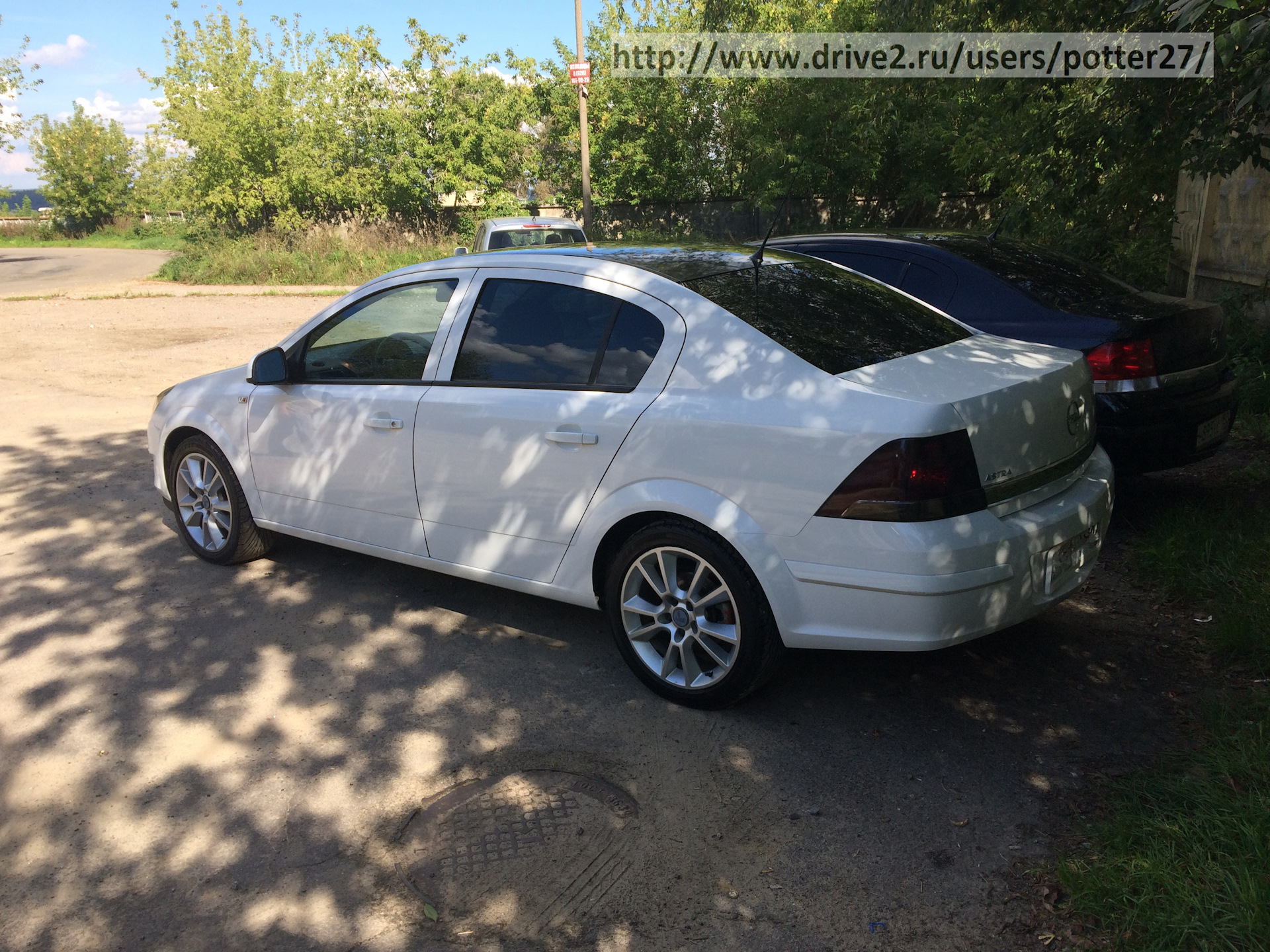

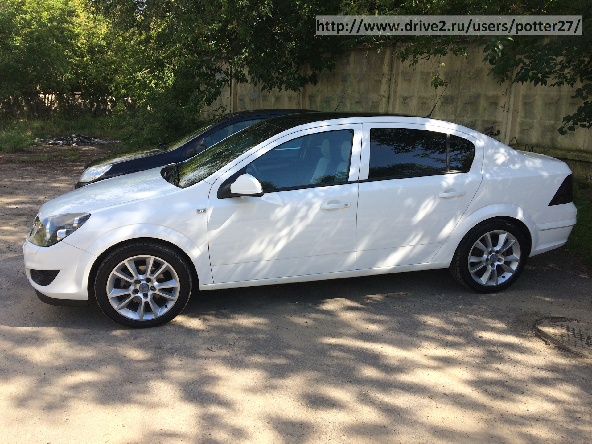

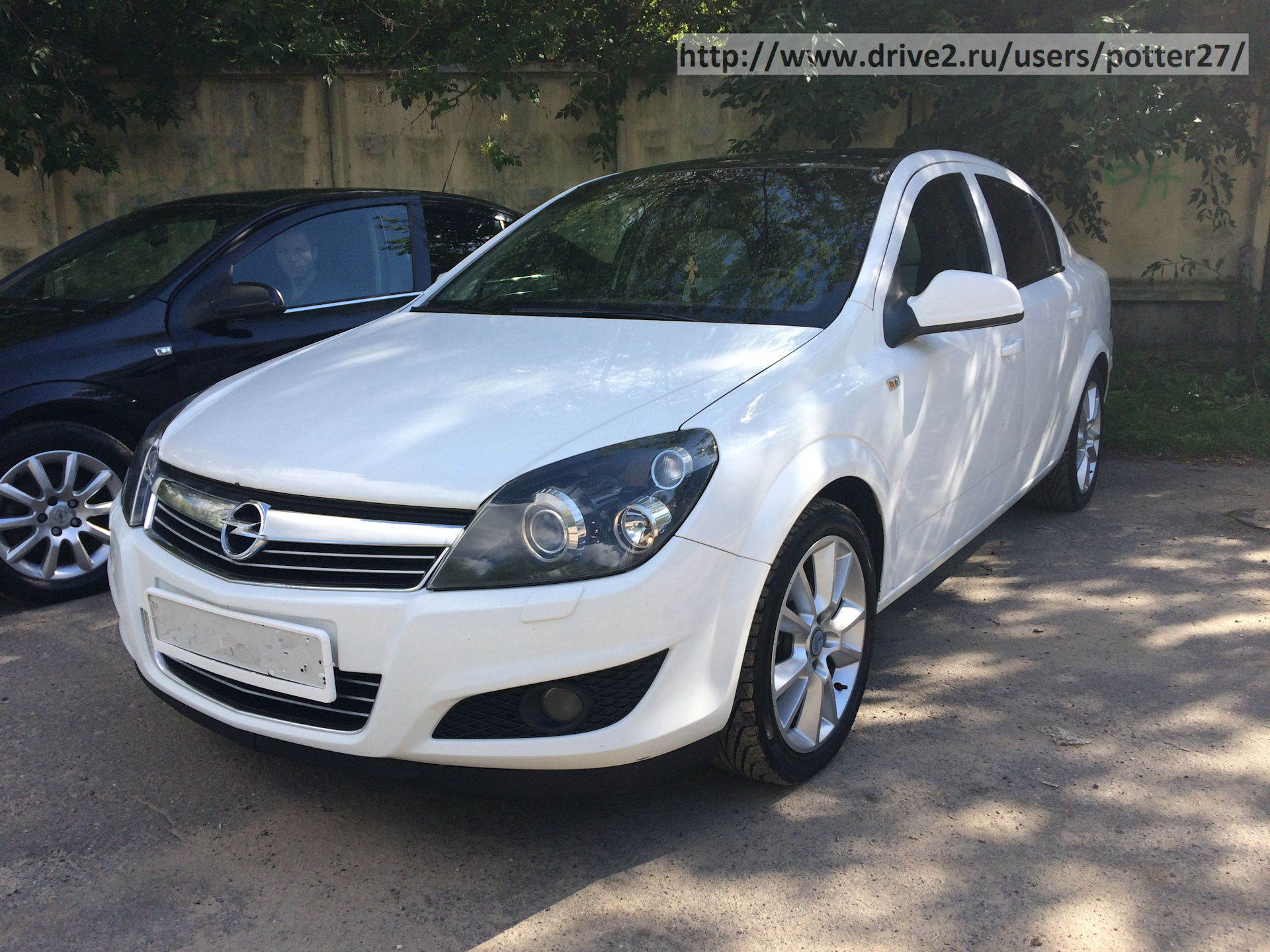

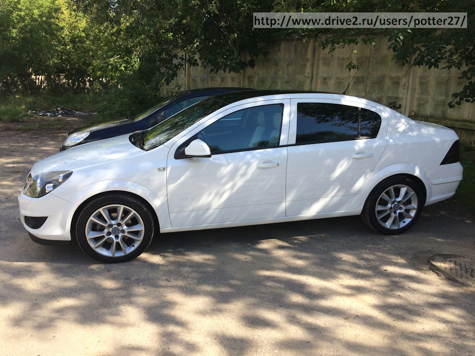

Обратился ко мне клиент с просьбой помочь выбрать ему Астру Н. Было несколько вариантов на примете в нужной комплектации и подходящих по бюджету. Один вариант я осматривал самостоятельно, но он не заслуживает внимания – «мертвяк», а вот на следующий день мы уже поехали вместе в надежде найти то, что надо. Первый осмотр у нас должен был состояться на кладбище. Нет, не на автомобильном, типа АТЦ, где за «живых» экземпляров выдают самых настоящих «трупов», а на самом обыкновенном городском кладбище. Там нас ждала белая Астра 2010гв из первых рук в достаточно неплохой комплектации за 430тр.
Смущал определенный «колхозинг» в виде тонированных задних фонарей, ресничек на фарах и «мухобойки», которые новый владелец уже снял на момент данных фотографий. Так же на машине затянута крыша пленкой, ее решено оставить.

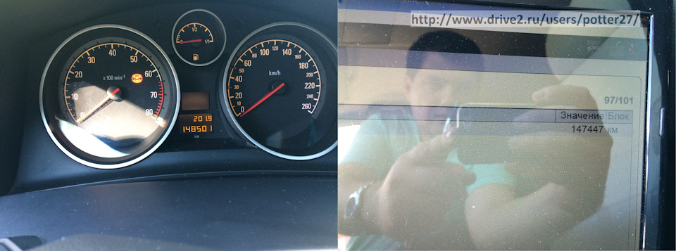

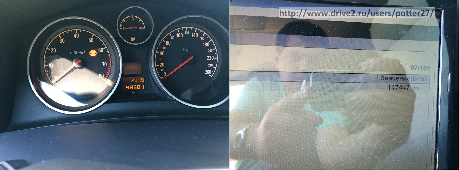

На машине достаточно большой пробег – 148т км, однако покупатель не строил иллюзий на сей счет, т к глупо ожидать пробега в 30т км на шестилетней машине. По 25т км в год – это вполне нормальный пробег.
Из плюсов тут был целый кузов, второй комплект резины R17 с износом один сезон, а также единственный владелец в ПТС.

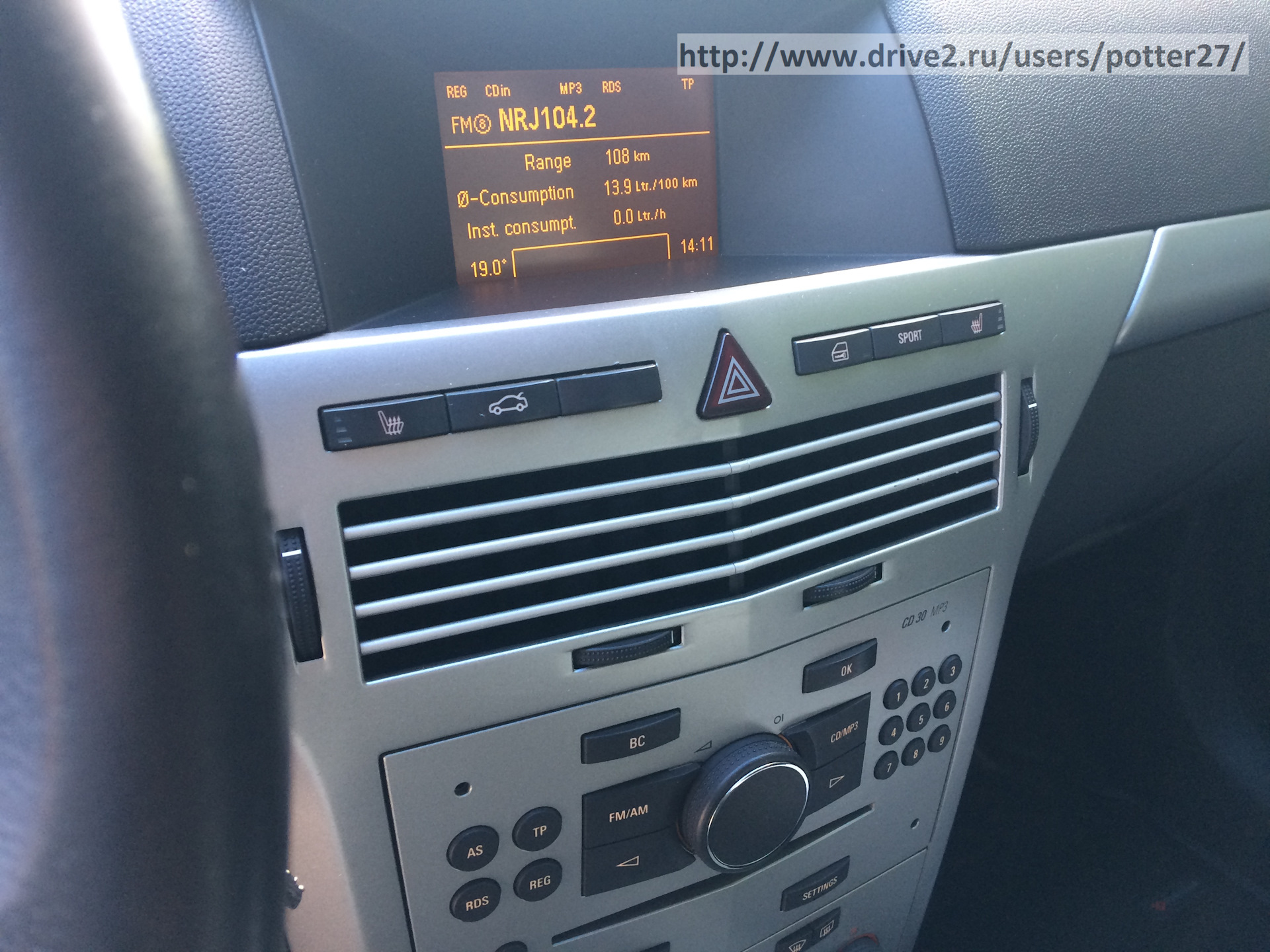

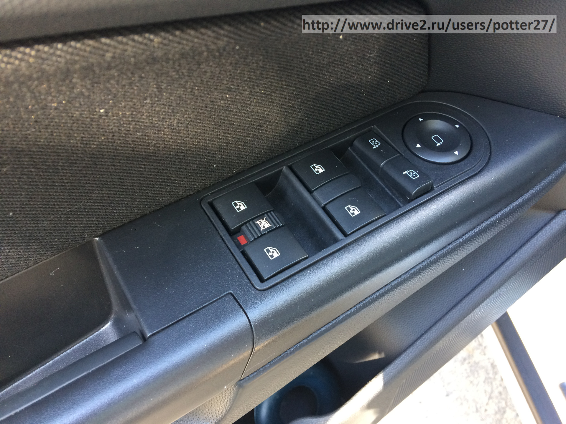

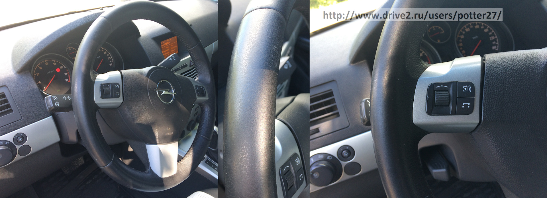

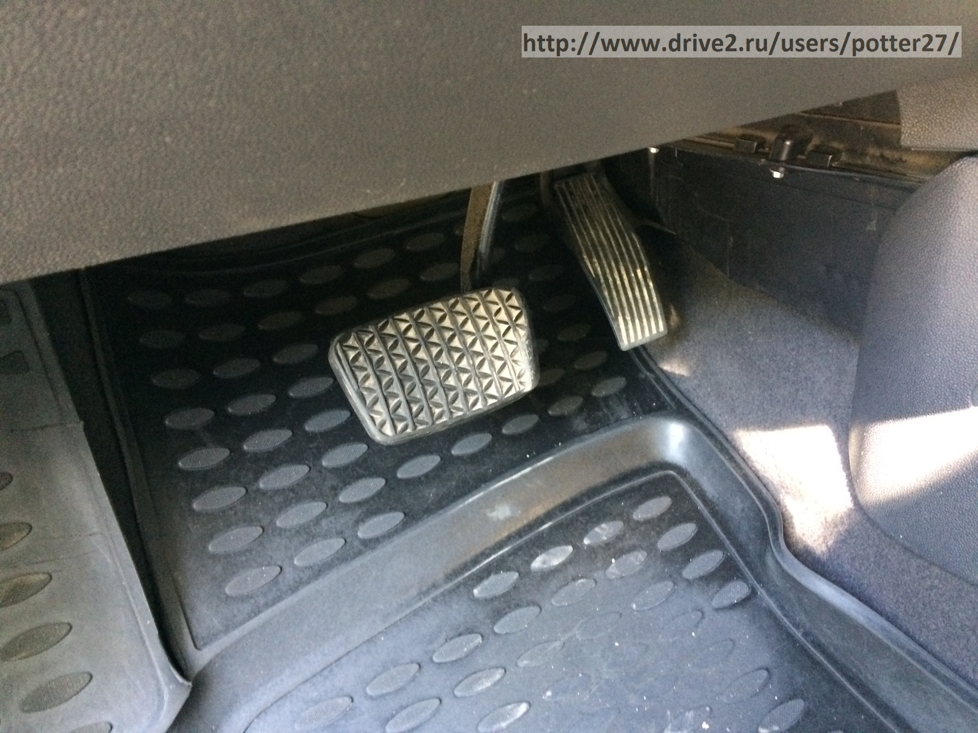

По состоянию салона машина выглядела весьма достойно, а на сиденьях были чехлы с начала эксплуатации.

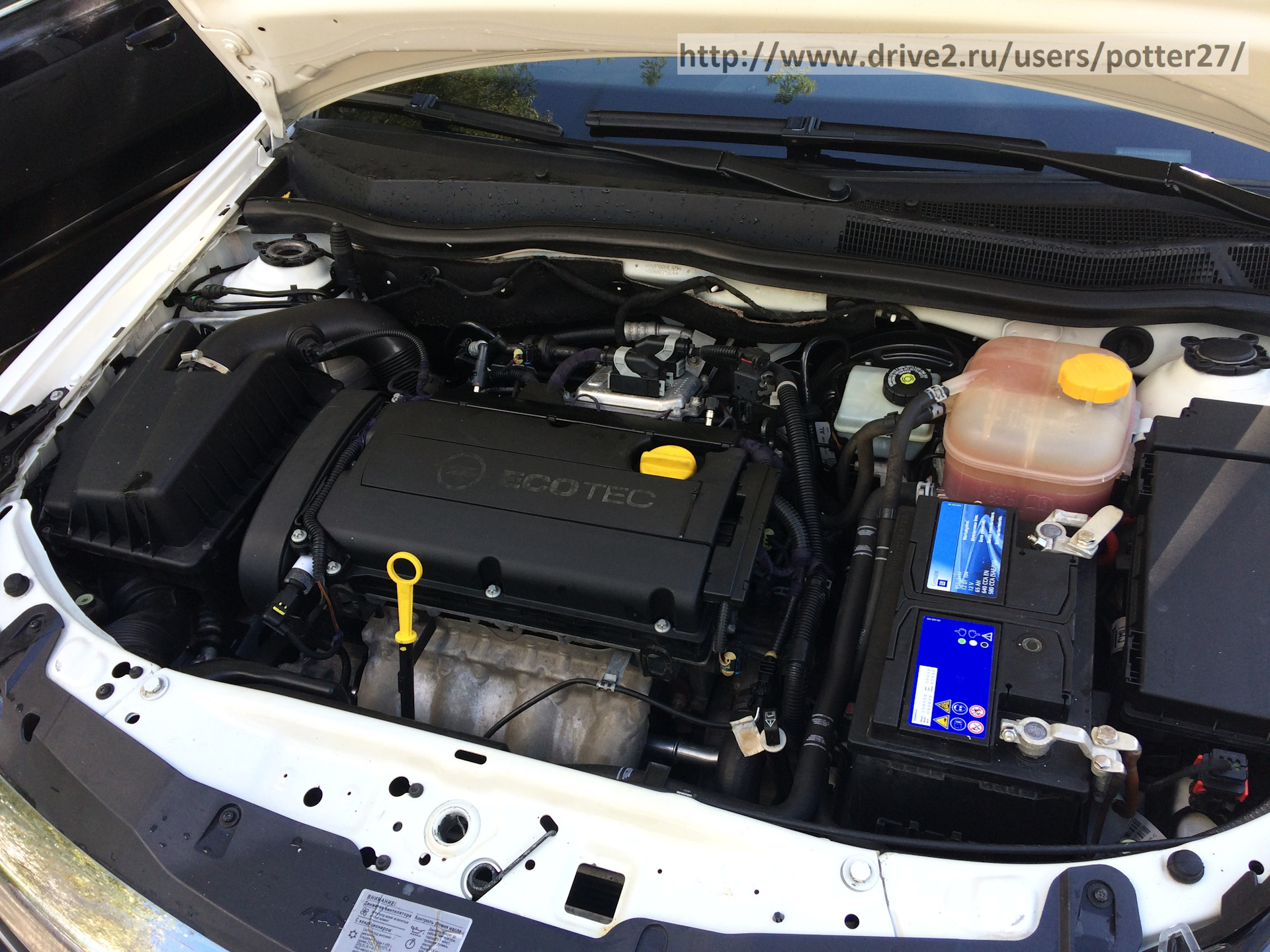

По технической части было лишь одно нарекание – требовалась замена термостата. По нему «висела» ошибка. Цена вопроса около 5тр вместе с прокладкой. Все остальное было в порядке.
После осмотра, пробной поездки, а также переговоров с продавцом, мы забрали эту Астру за 400тр и не поехали смотреть другие варианты, так решил клиент.

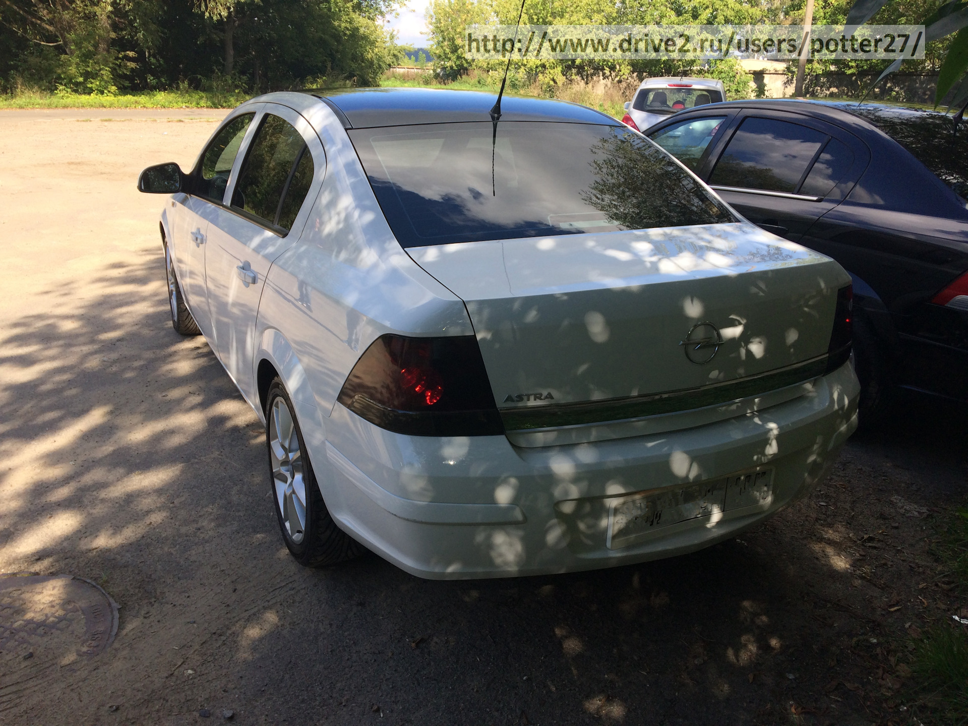

И вот, спустя пару дней, мне звонит новый владелец этой Астры и говорит, что заезжал он к какому-то маляру, и тот ему сказал, что машина перекрашена вся! Представляете себе такое? Скажу сразу, что у меня в свое время была такая же машина, того же года выпуска, только в кузове хетчбек, и я прекрасно знаю кое-какие нюансы по этим машинам. Но, что я, маляр же сказал, что крашена вся…
Что же, самый лучший вариант, для того, чтоб разобраться кто же прав, а кто нет – это сравнить с такой же Астрой одни и те же моменты, по которым некий маляр и сделал свои умозаключения.

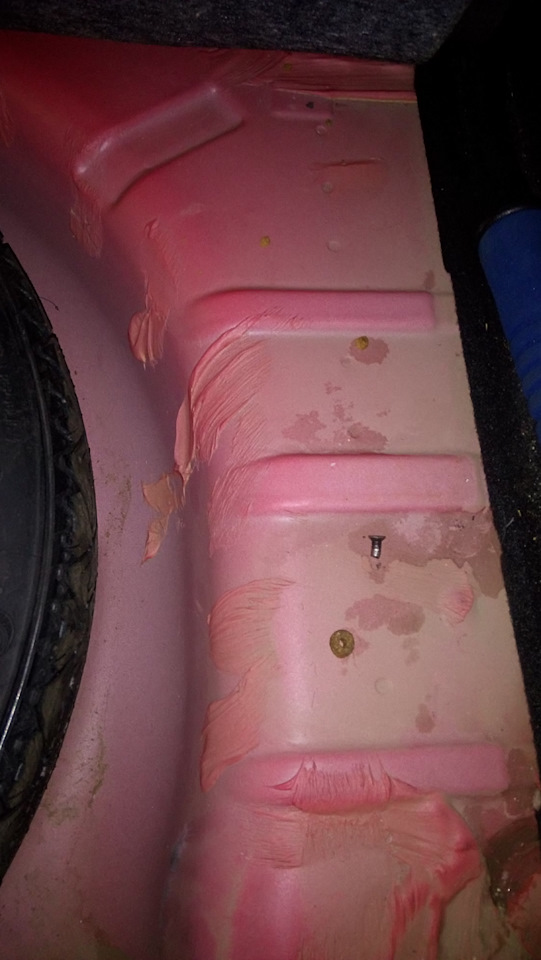

Для сравнения у нас будет Астра Н 2008гв, так же собранная в Калининграде. Машина была куплена новой, была все это время в одних руках и не была никогда в ДТП, а также не имела перекрашенных элементов. На видео вы можете увидеть подробное сравнение этих машин, как выглядят одни и те же нюансы, по которым был вынесен столь громкий вердикт, а также замеры ЛКП разными толщиномерами, дабы исключить комментарии о возможной неисправности моего.

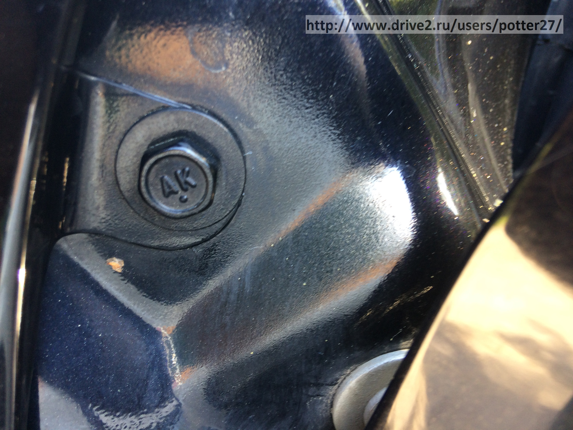

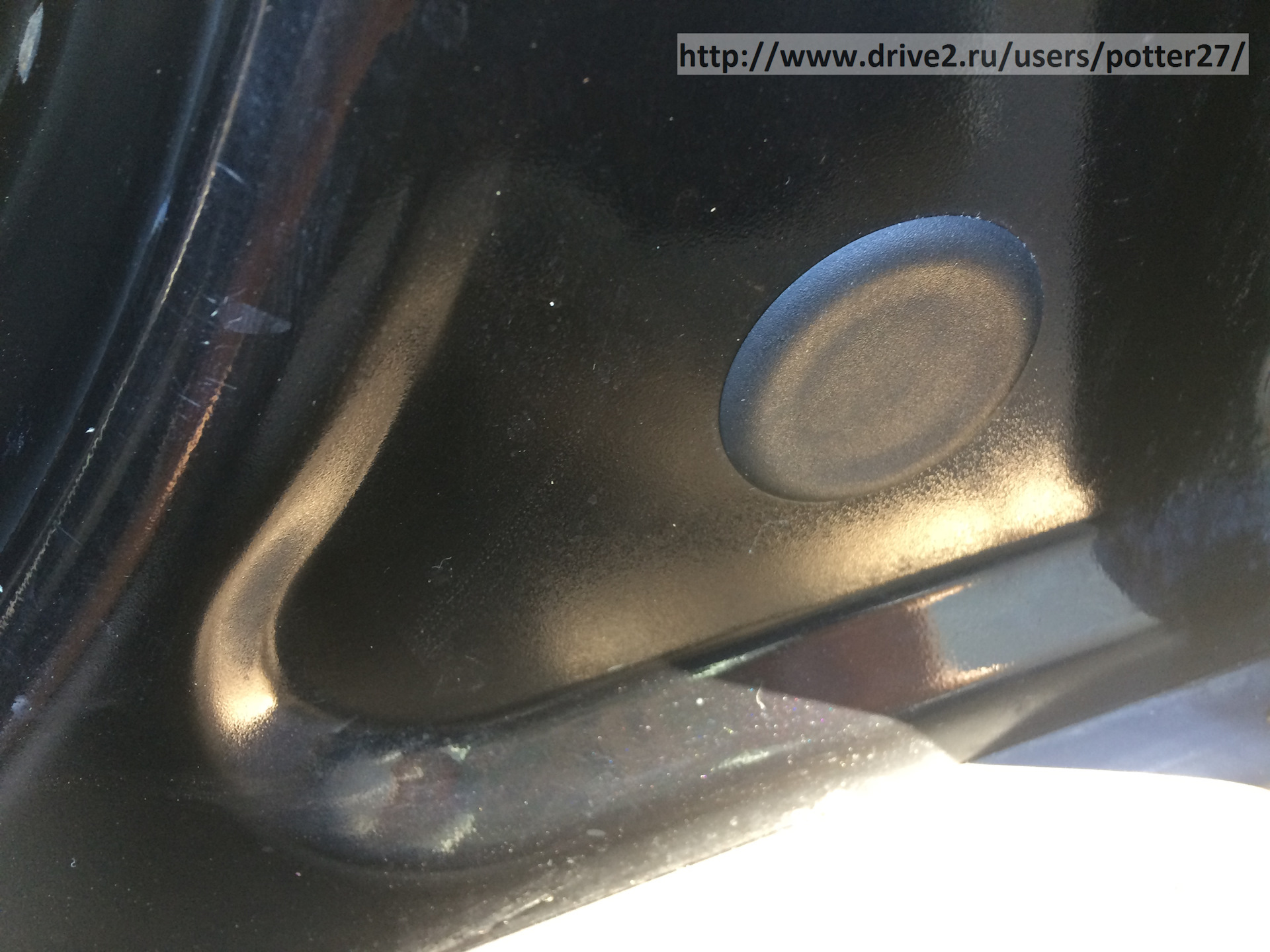

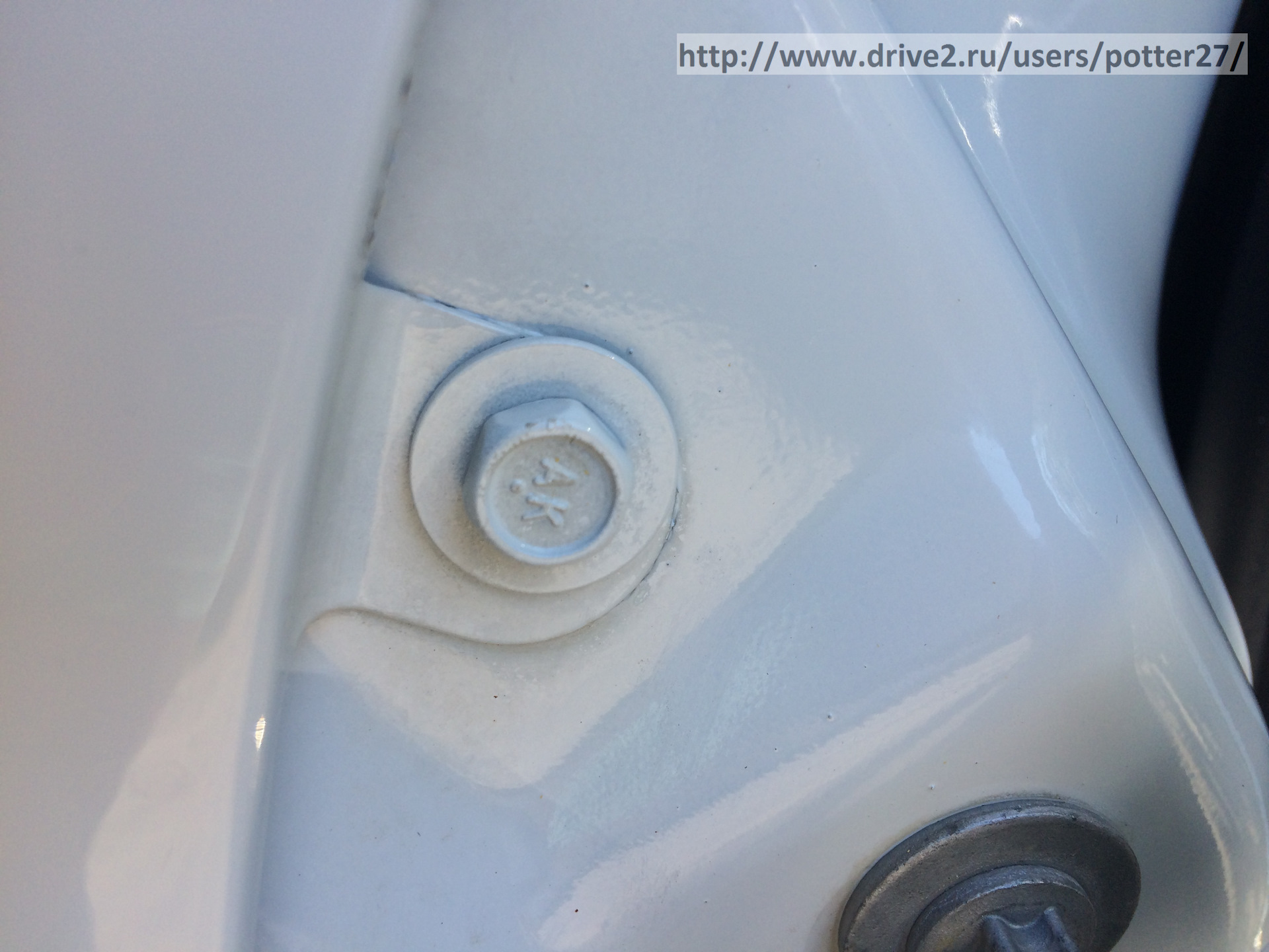

Самым главным доводом для вынесения приговора белой Астре, послужили якобы криво установленные болты крепления передних крыльев, качество нанесения герметика на дверных петлях, мусор под лаком и шагрень в дверных проемах. Эту самую шагрень камера телефона практически не улавливает на белой машине, но четко видно на черной. Начнем с болтов:
Действительно, можно и задуматься…

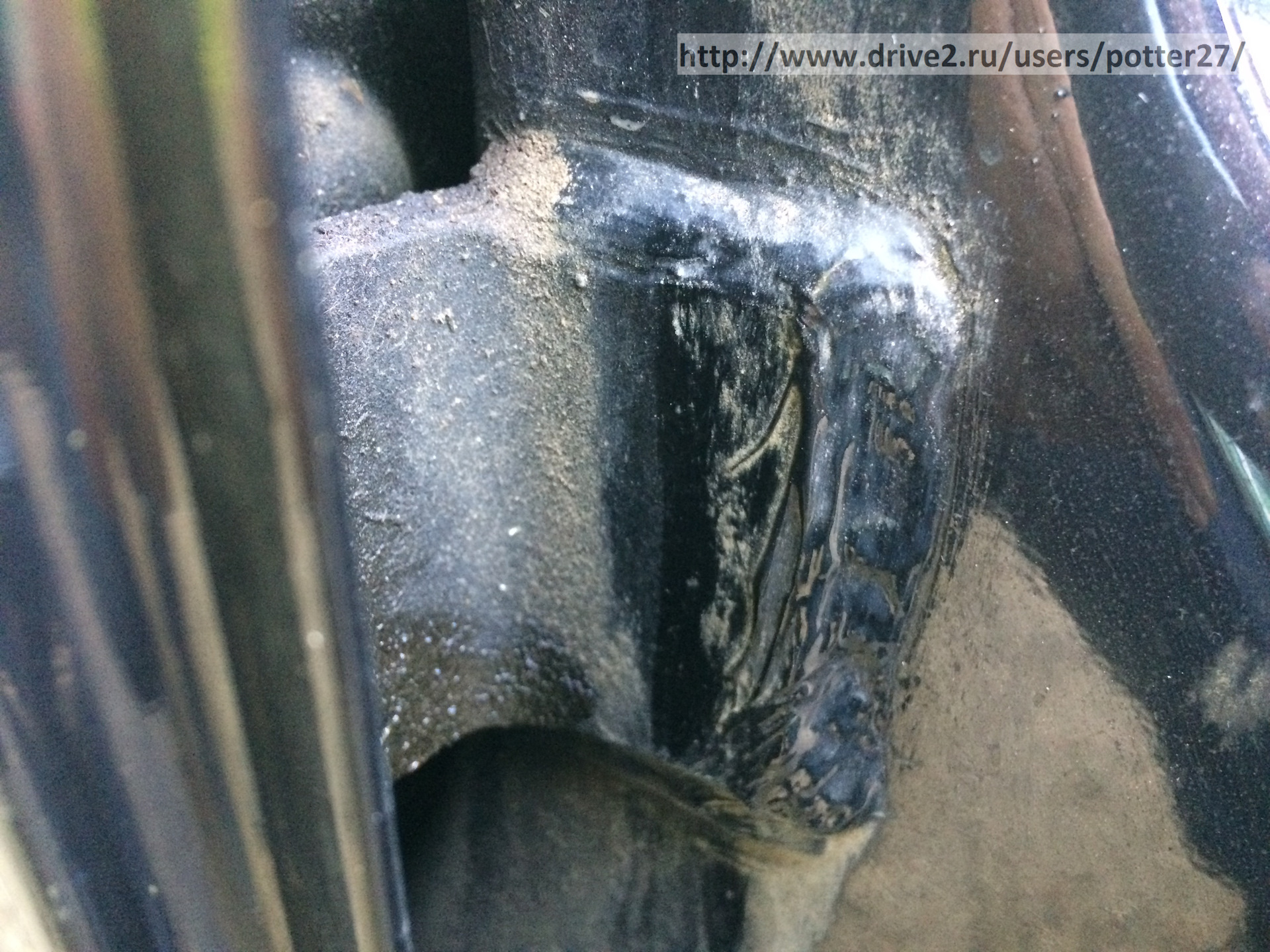

Поэтому сравним, как тот же самый болт установлен на черной машине. Обратите внимание и на шагрень в проемах:

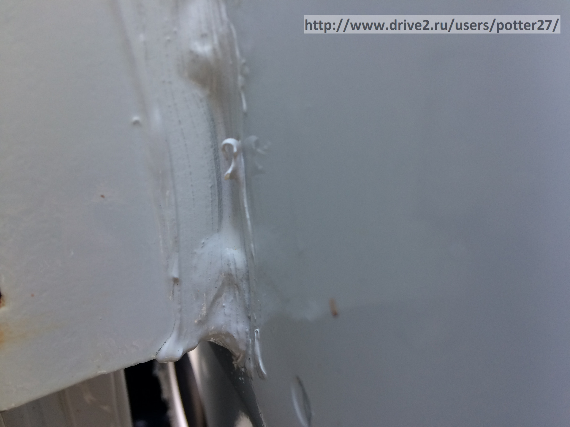

Герметик. Он намазан довольно-таки небрежно:
Для сравнения черная Астра:

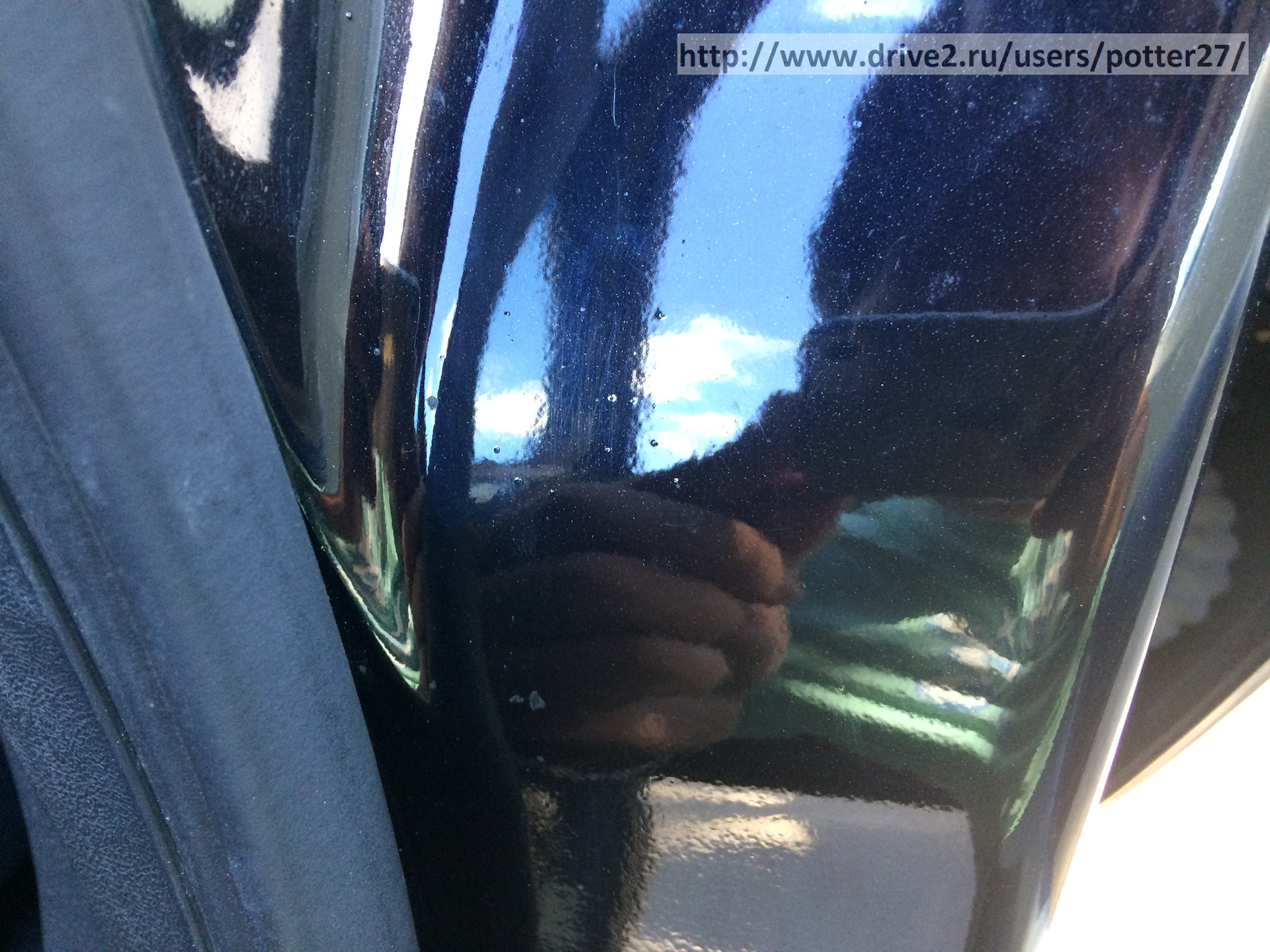

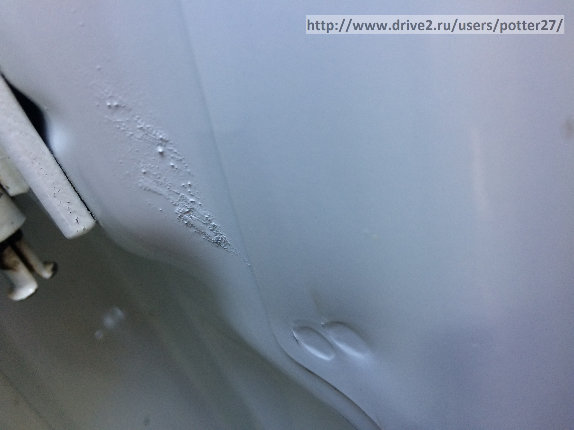

Мусор под лаком:
Как видите, что одни и те же «косяки» присущи обеим машинам. Да, так красили эти машины на заводе. Это факт. Хорошо это или плохо сказывается на эксплуатации? Да ровным счетом это никак не сказывается на эксплуатации. Я уверен, что большинство из владельцев Н-ек даже никогда не обращали на это внимания.
Подобного рода особенности сборки или покраски встречаются на множестве автомобилей. Двойные заводские окрасы, не крашенные болты крепления дверей и т д, и т п. Так же толщина ЛКП может сильно отличаться на разных автомобилях. Нюансов очень много, но когда осматриваешь одинаковые автомобили сотню раз, то все это откладывается в памяти и воспринимается как должное. Но, когда я вижу что-то впервые, я не делаю поспешных выводов, а стараюсь сравнить с таким же автомобилем и понять, имеет ли конкретный авто какую-либо особенность с завода, или же нет.
А так, многие в комментариях просили выкладывать бюджетные автомобили. Вот вам и пример авто С-класса за 400 и на автомате. Только пробега на нем 150т км, для большинства такой пробег уже критичный, все хотят до 100, а желательно 50-70, поэтому перекупы и делают для вас то, что вы просите, стараются:)
