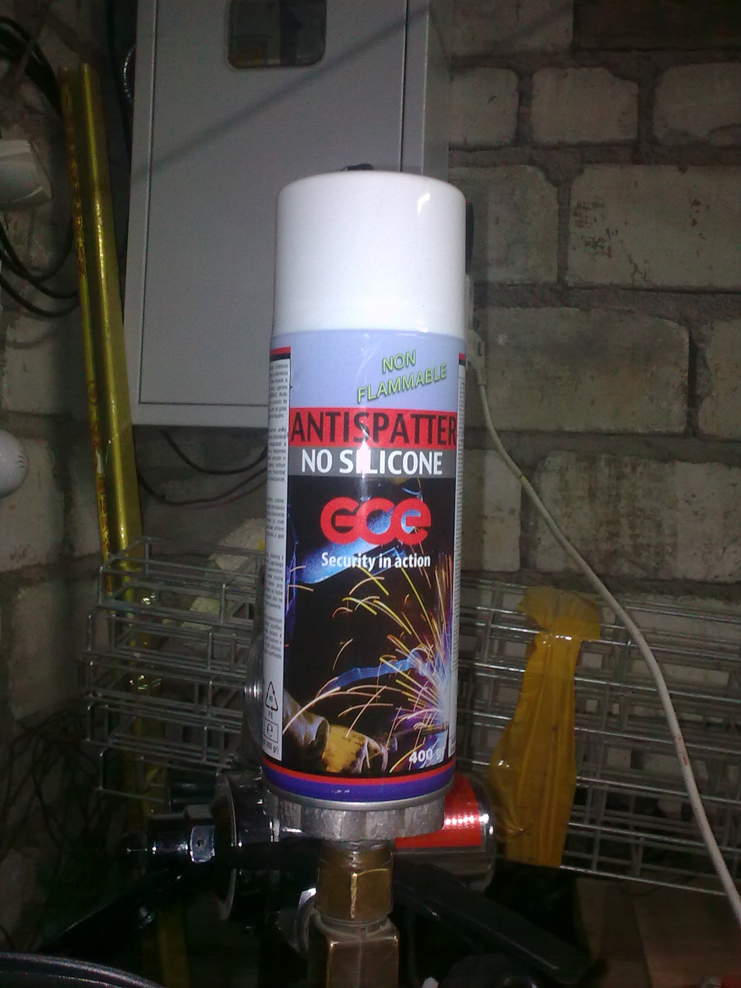

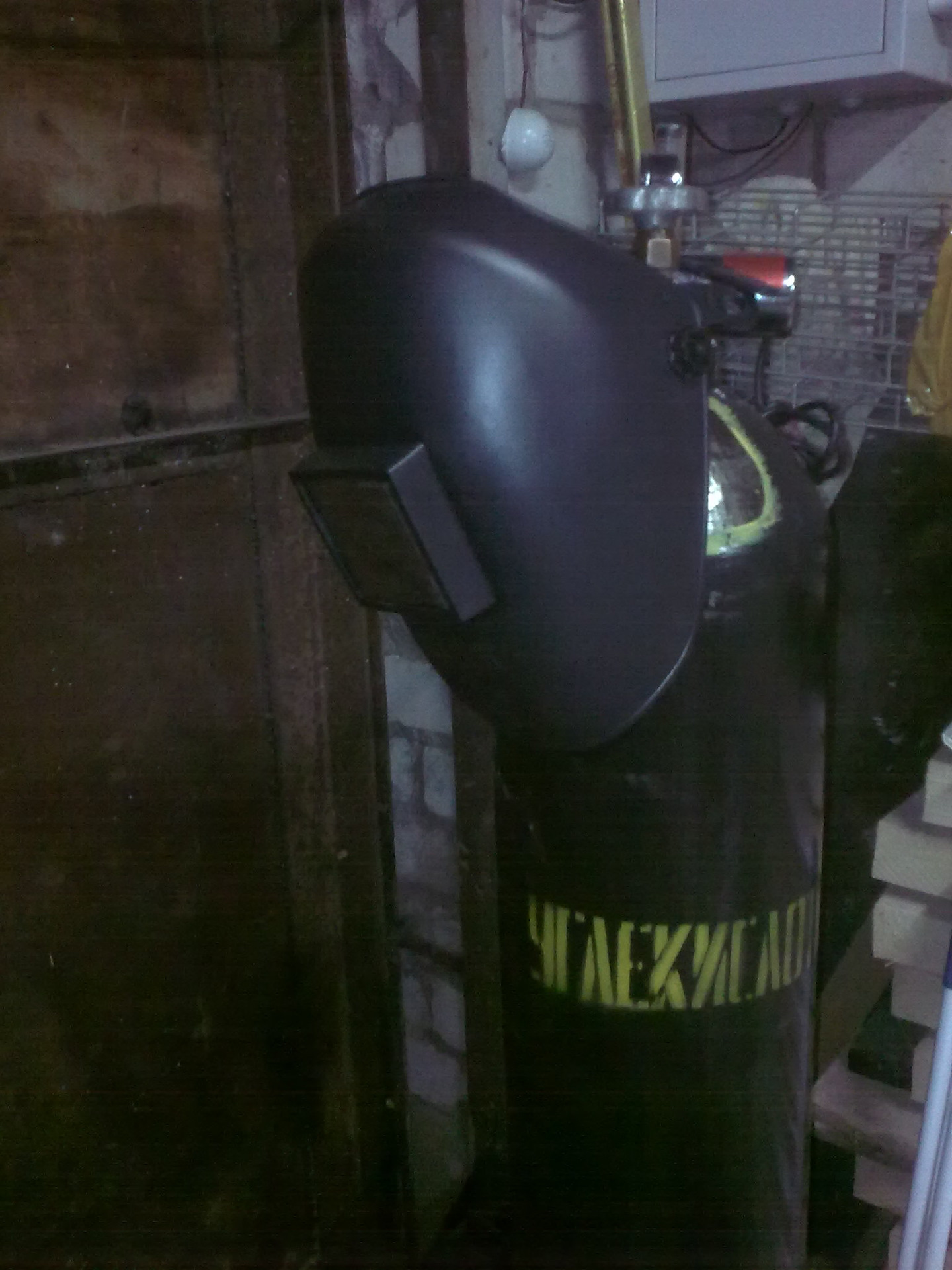

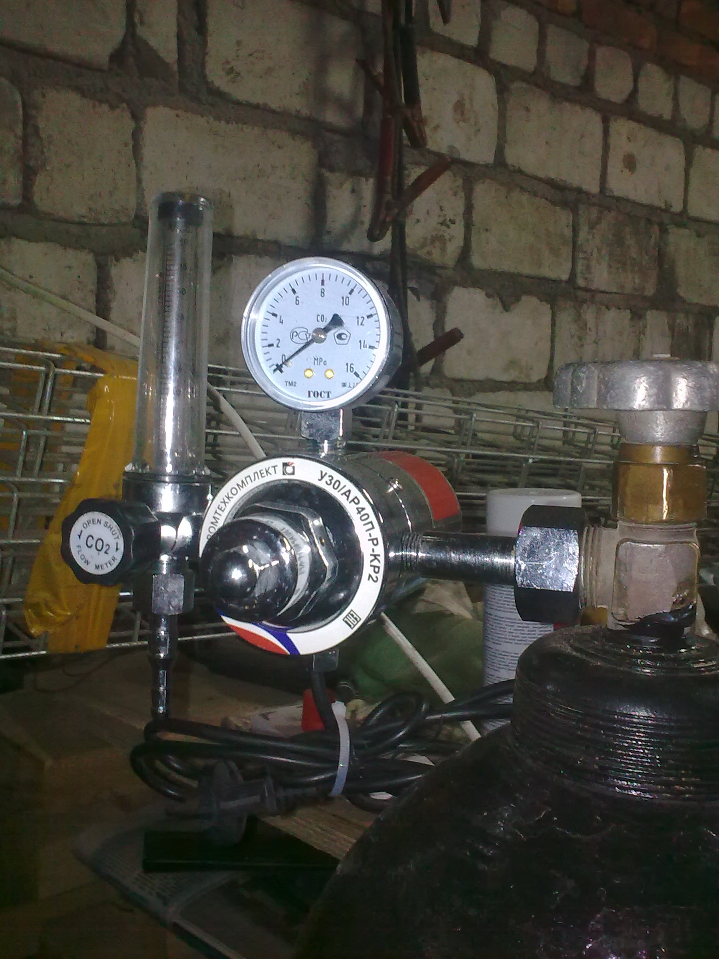

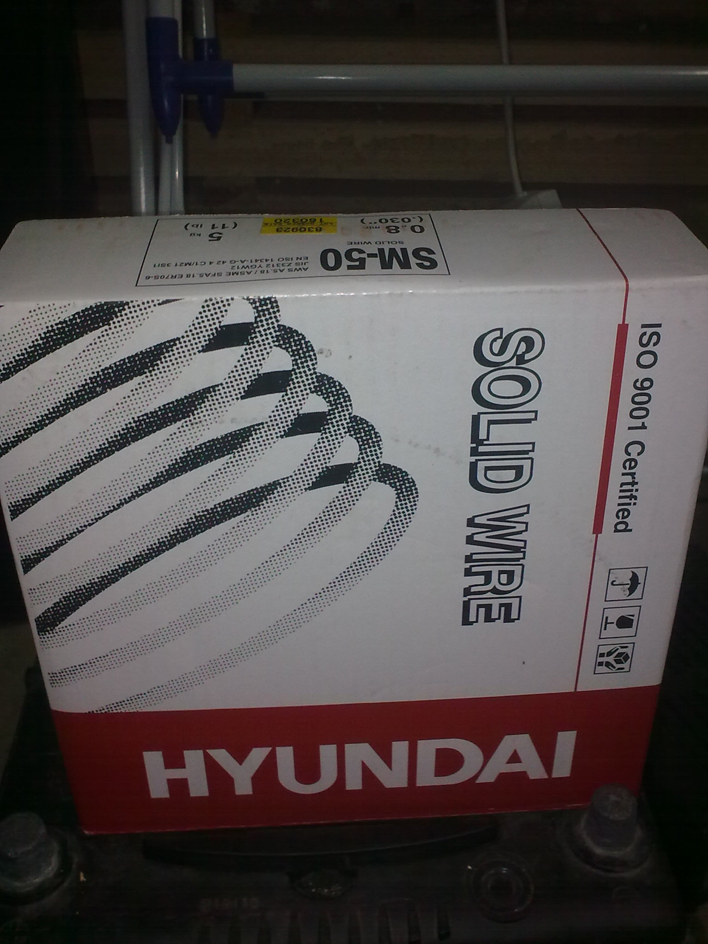

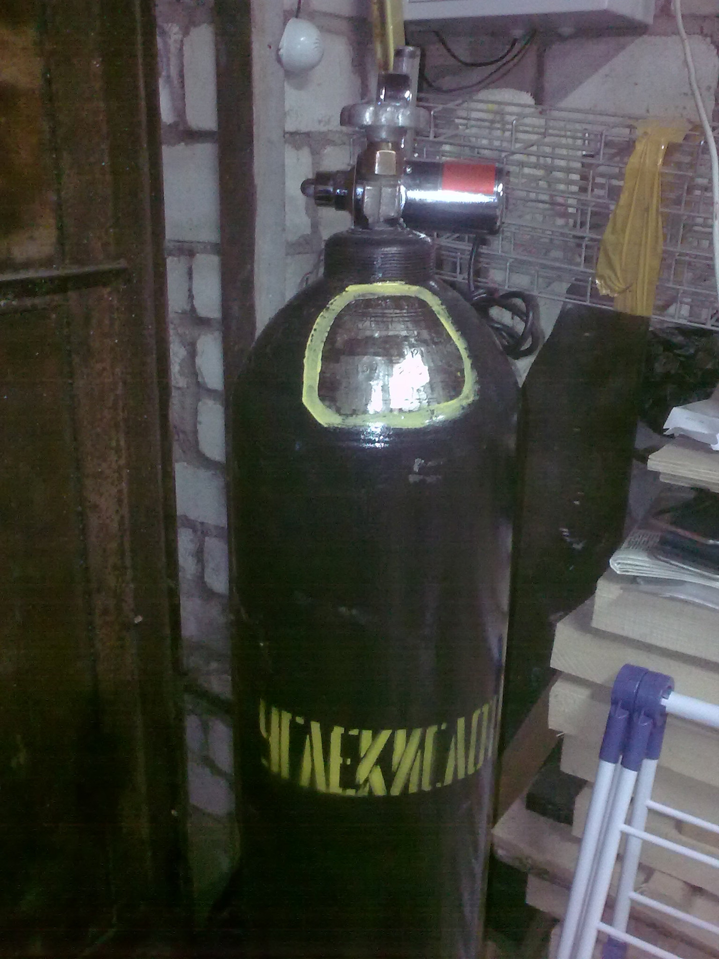

По случаю поменял старый пустой кислородный баллон на блестящий, клейменный с углекислотой. Прикупил расходомер, обмедненную проволоку 0,8мм, баллончик с антипригарным спреем. Маску хамелеон заказал с ТаоБао, пока едет, воспользуемся самой простой, обычной.
Собрал все в кучу. В качестве теста был изготовлен (сварен) глушитель с тонкой трубы нерж — варит супер!
