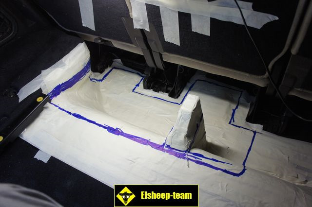

у меня автомобиль в комплектации БЕЗ третьего ряда сидений. И под полом багажника есть очень много места. Которое мы и займем системой

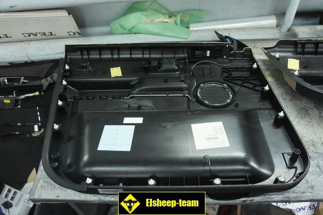

обрабатываем и дверные обшивки.
под слоем шумоизоляции — слой виброизоляции. по периметру — антискрип

часть места под полом багажника у нас займет плоский саб Infinity REF1200S. Недорогая головка с малой посадочной глубиной. Что мне и нужно
вот так выглядит примерный макет корпуса сабвуфера

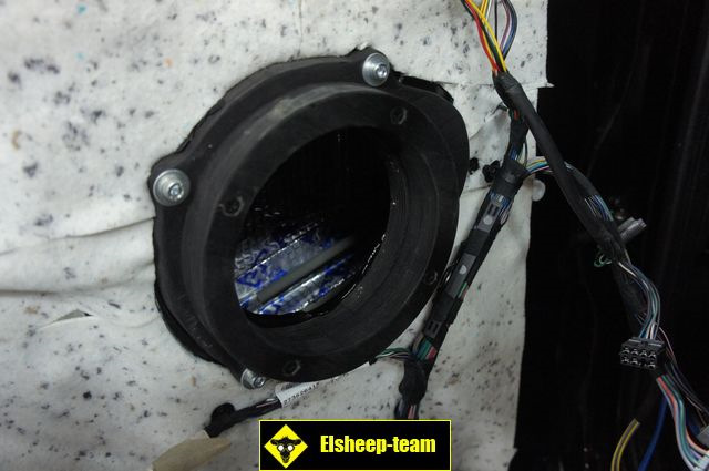

вся акустика устанавливается на новые переходные кольца
кольца устанавливаются на стекольном герметике и болтах
готовое кольцо
