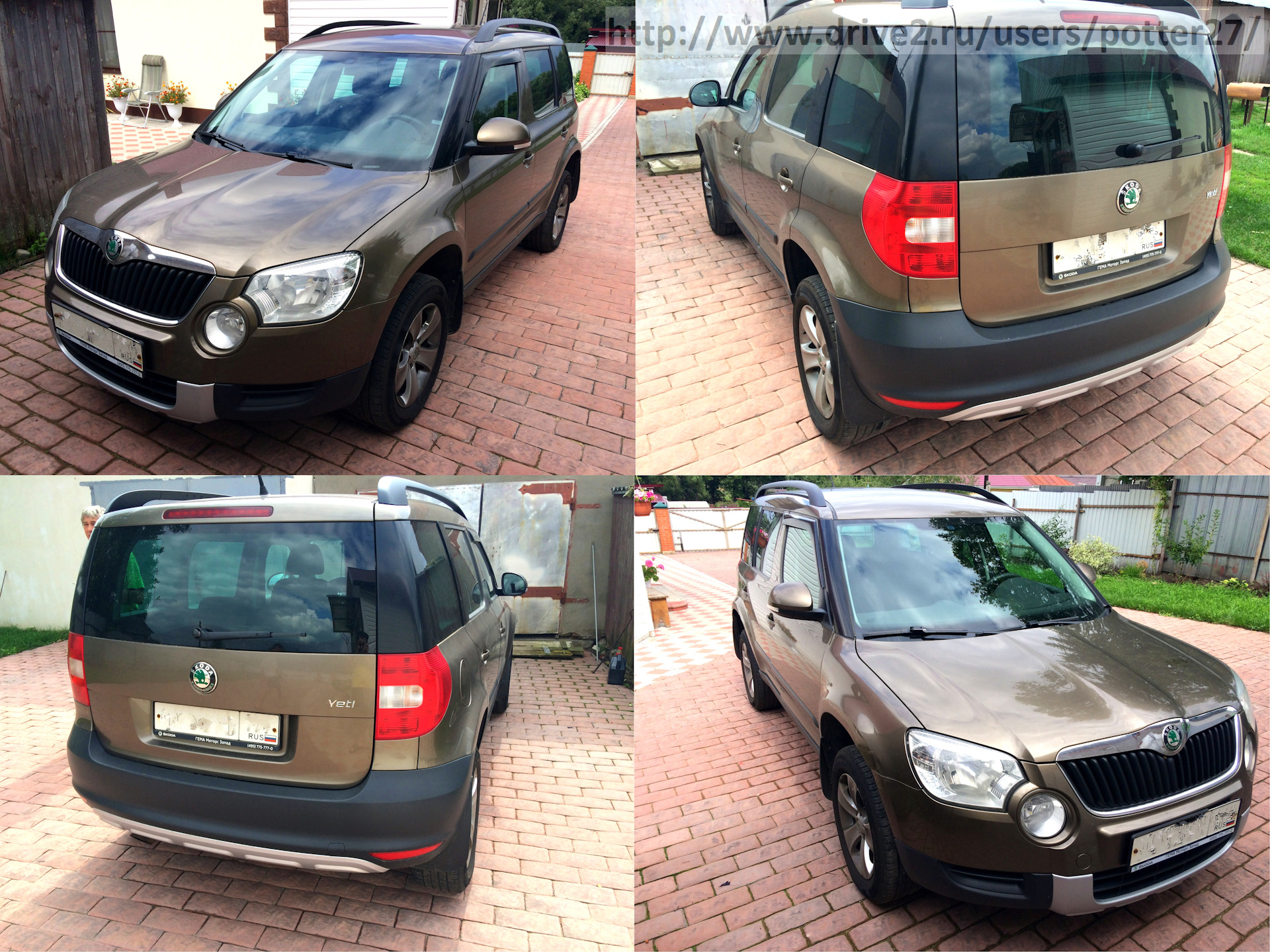

Сама по себе машина достаточно интересная, высокая, вместительная, выглядит незаурядно, бывает и с полным приводом, а также с куда более мощным мотором и так горячо любимой коробкой ДСГ. Но, подобный вариант будет стоить намного дороже, впрочем, и в нашем исполнении подобные машины продаются несколько дороже. Т е сегодня мы посмотрим вариант по низшей планке рынка.

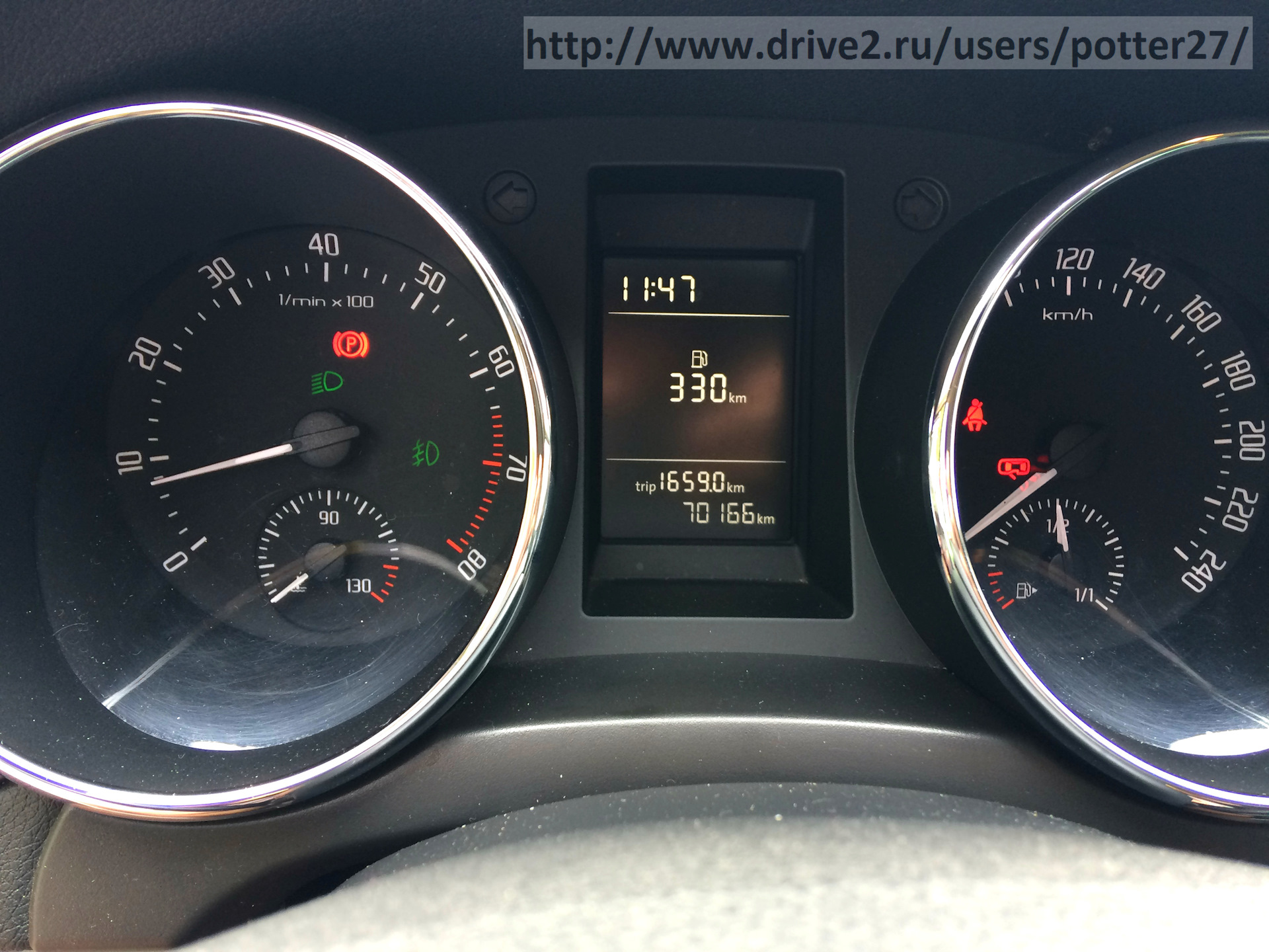

Итак, 2вл по ПТС, 2011гв, пробег 70т км. Комплектация с одной стороны пустая, однако тут есть круиз, «Валера», само собой подогревы сидений и даже датчик дождя/света:)

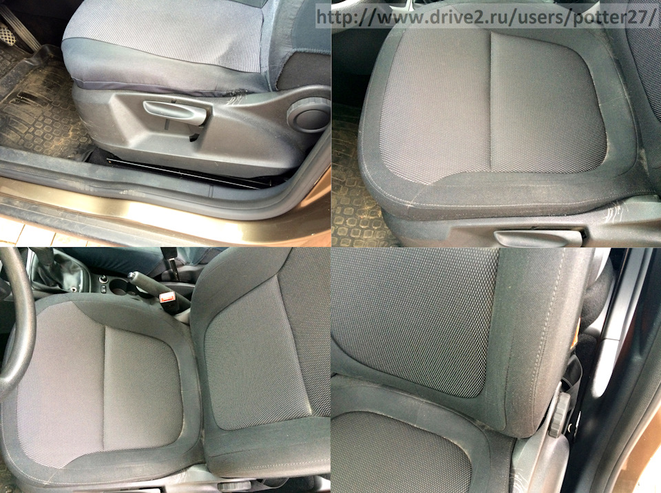

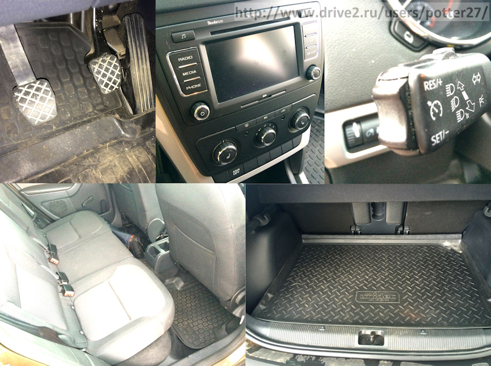

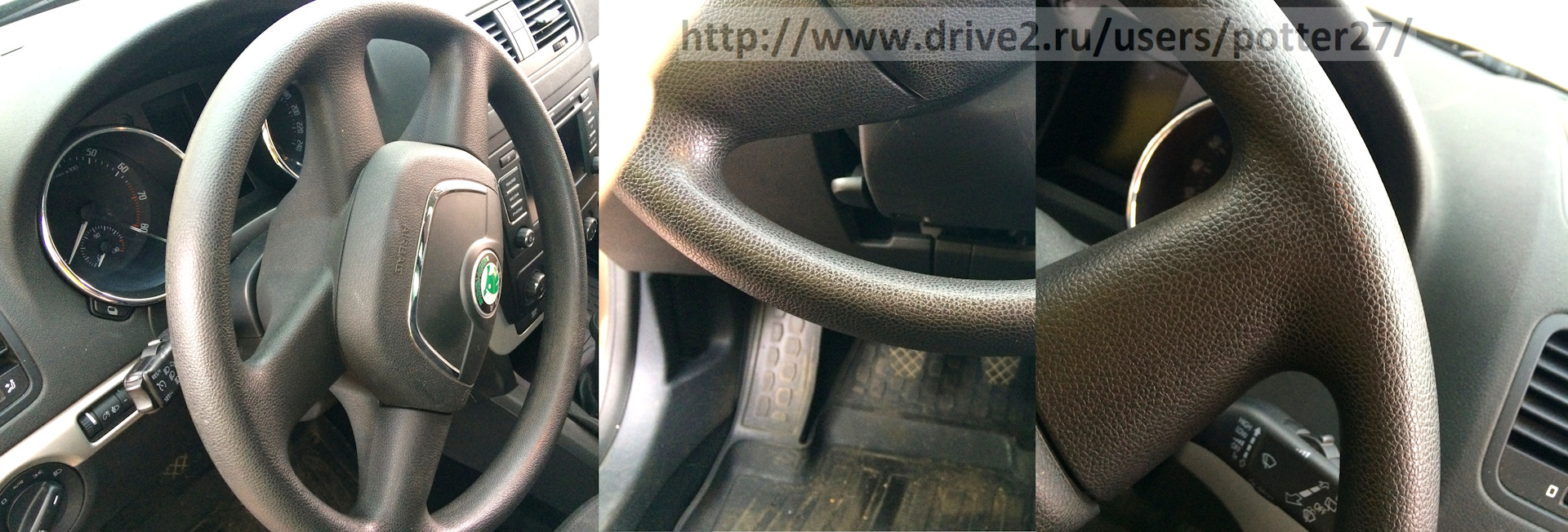

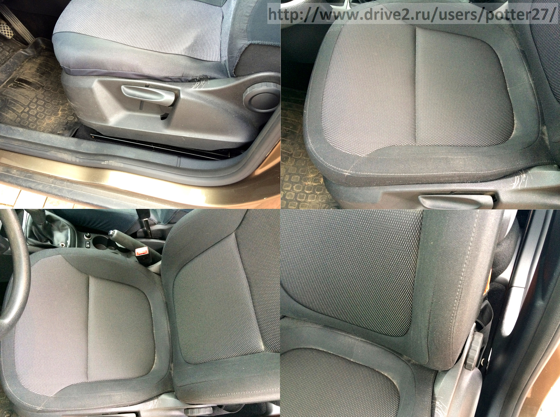

Состояние салона я бы оценил, как хорошее: на сиденьях были чехлы-майки, руль не затерт, крутилки-вертелки все тоже без износа, в салоне не курили, животных не возили, по крайней мере никакого плохого запаха не было.
В общем, все выглядело реально на свой пробег:

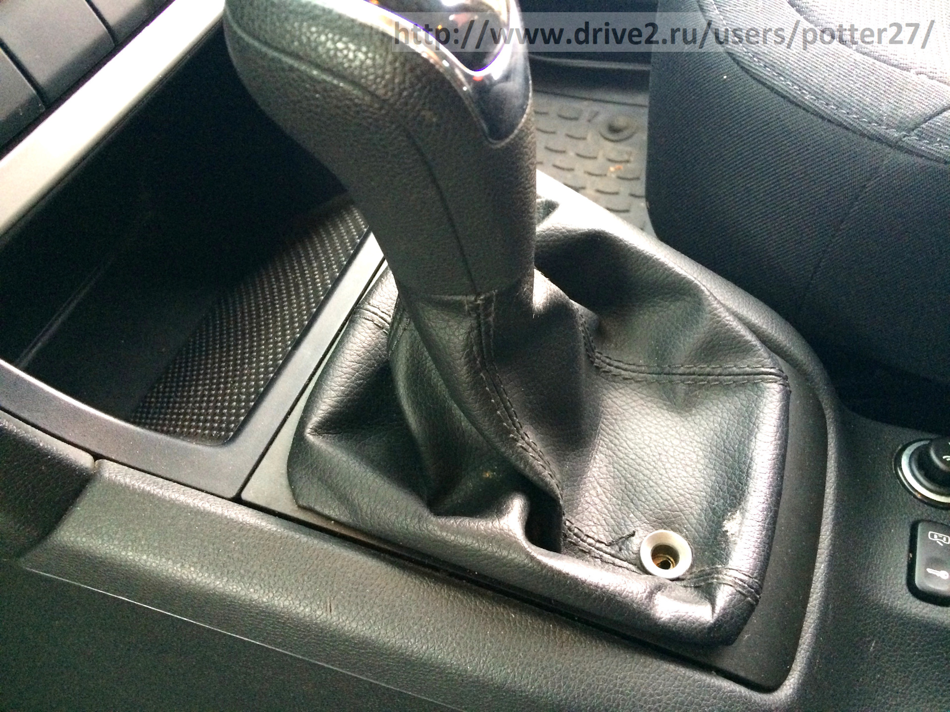

Кстати, обратите внимание на блокиратор КПП, я подобный никогда не встречал. Лично мое мнение, что подобный устанавливать не стоит, т к в этом месте всегда скапливается много грязи и она, как мне кажется, будет забиваться туда и, в один прекрасный день, замок может перестать работать. Я могу и ошибаться конечно.

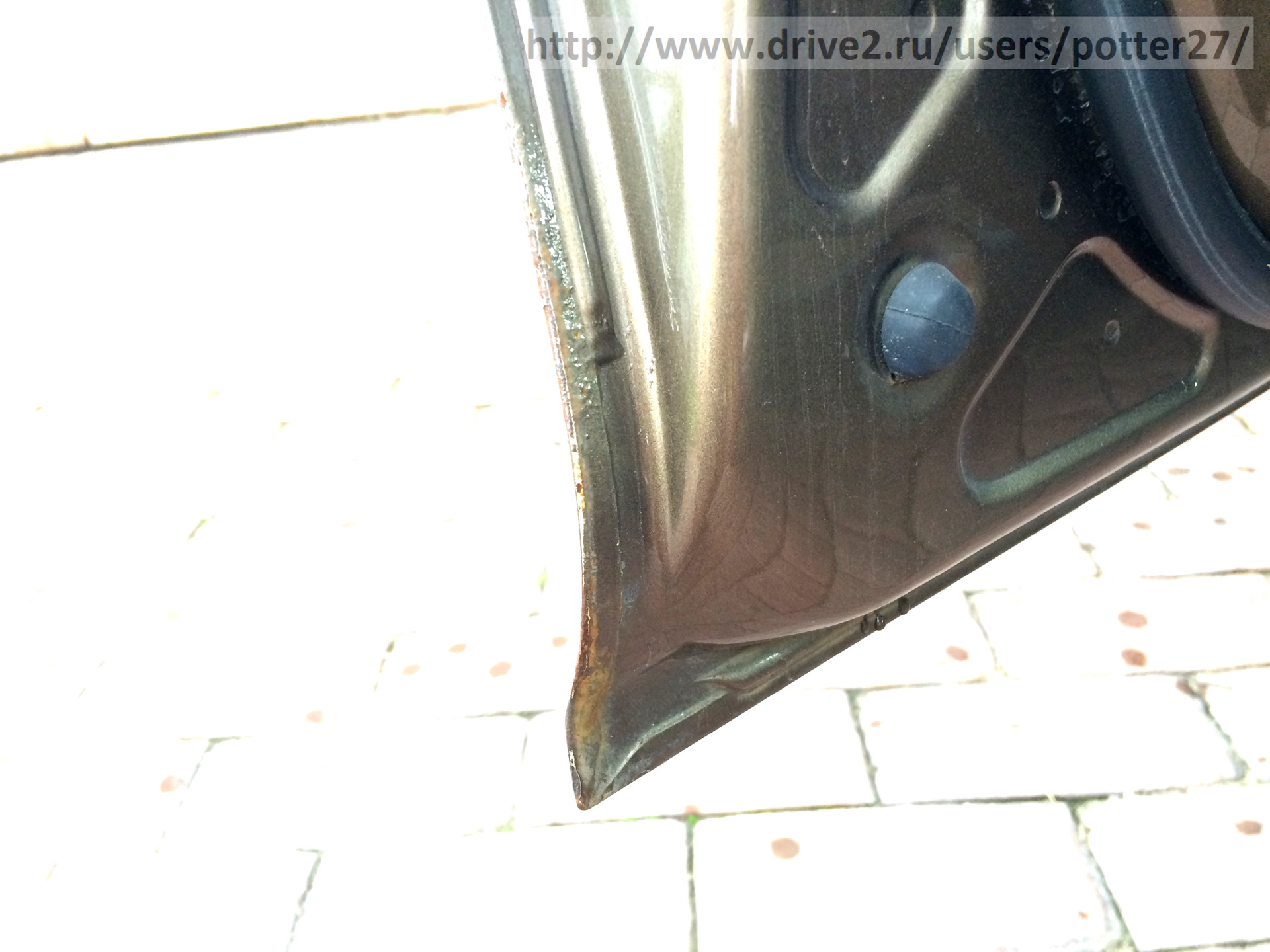

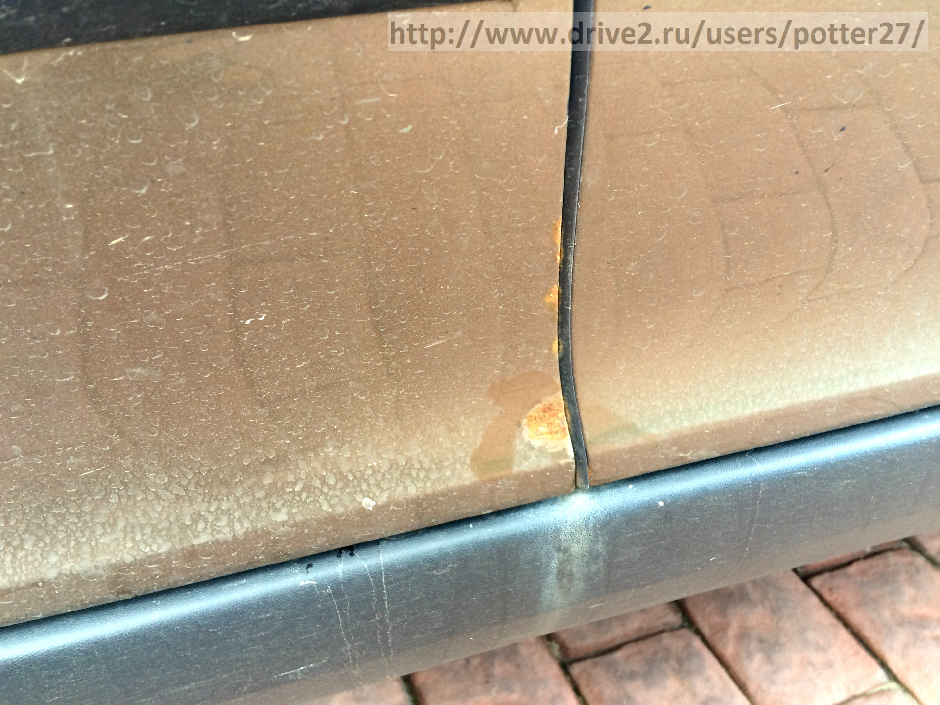

Машина заявлялась как не битая и не крашенная. Видео, которое я отправлял заказчику с замерами ЛКП, работой ДВС и т д вы можете посмотреть по ссылке ниже:

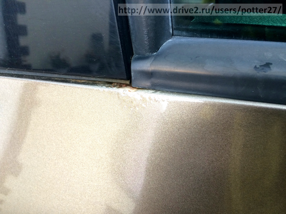

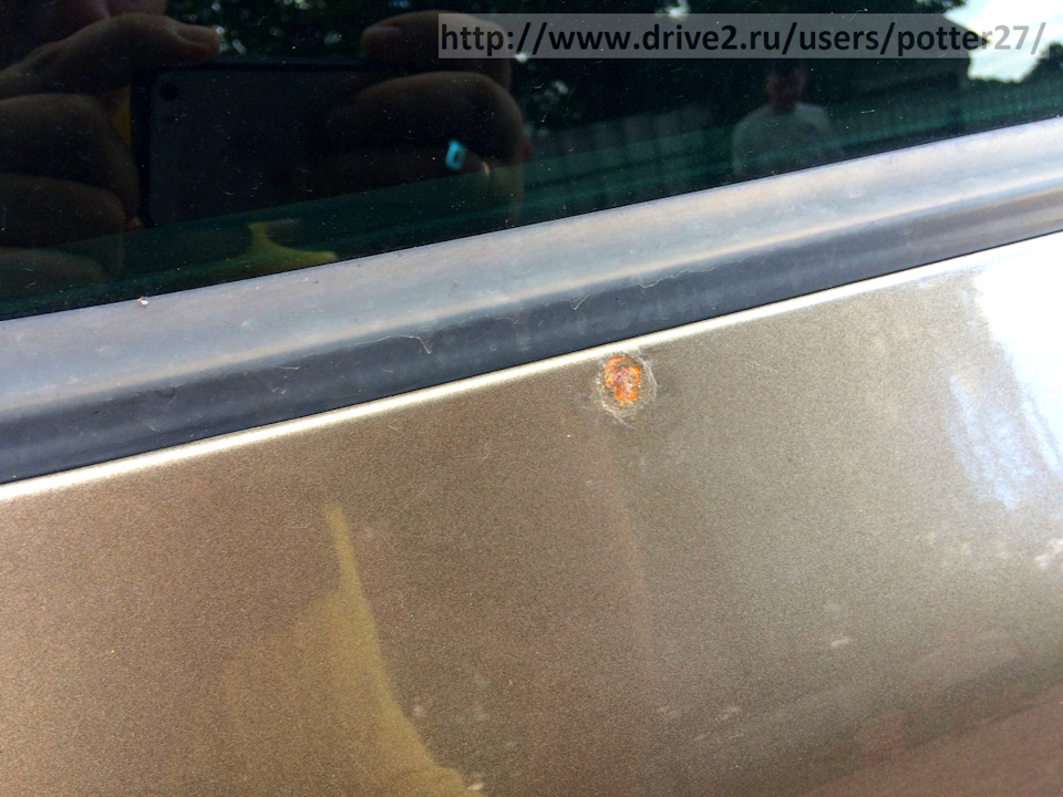

Для тех, кто не любит видео, есть картинки:) Машина была действительно без окрасов, но вот хорошо ли это в данном случае или не очень, давайте посмотрим.
Количество «рыжиков» меня очень удивило, если честно. Ранее я не встречал подобного и в таких количествах на пятилетних ВАГах. Связано ли это с особенностью эксплуатации конкретного автомобиля, или же это особенность всех Йети тех лет – я пока сказать не могу. Я не осматривал большое число конкретно этих Йети, поэтому у меня нет статистики по ним. Если кто-то знает, то напишите в комментарии.

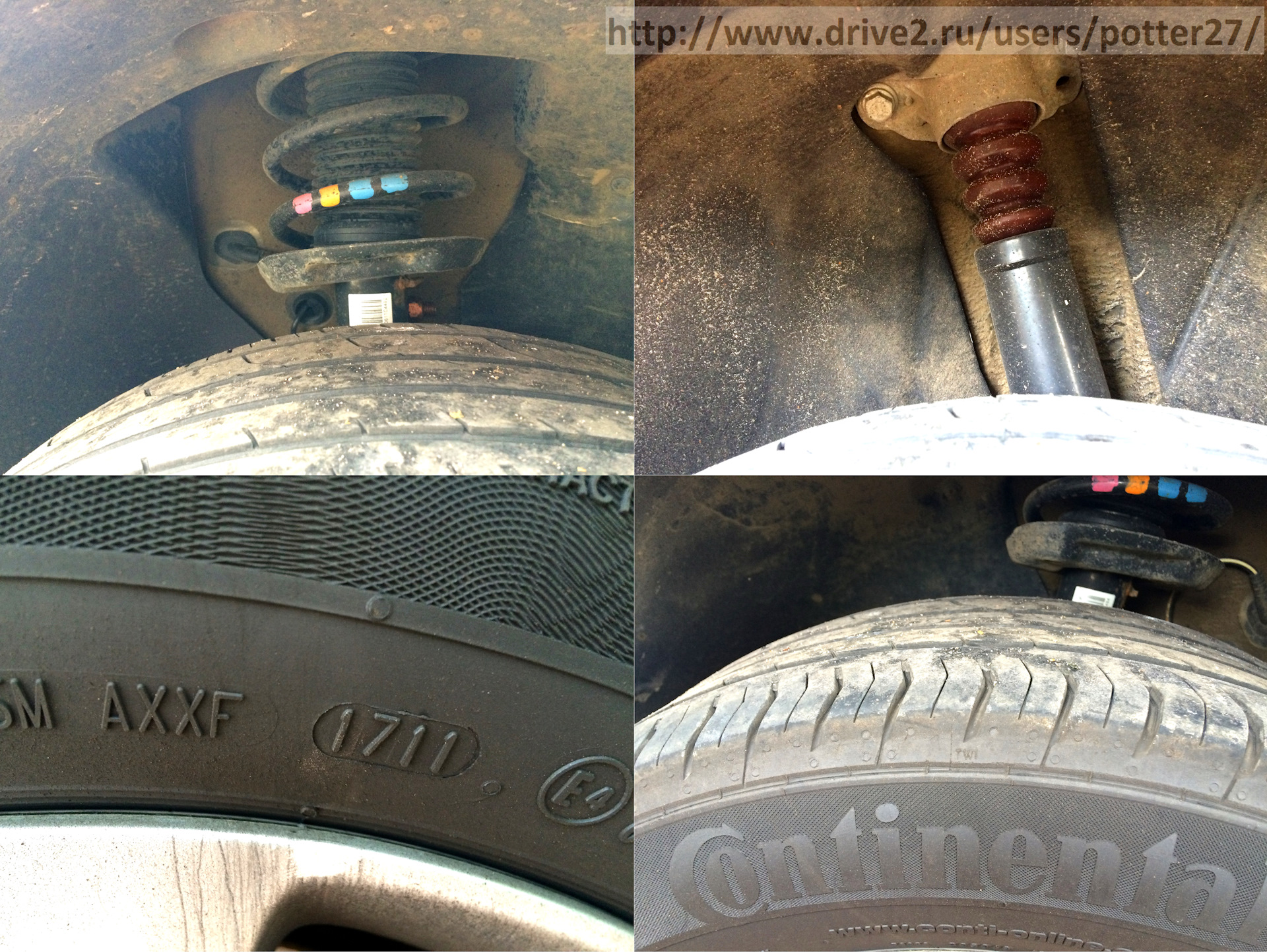

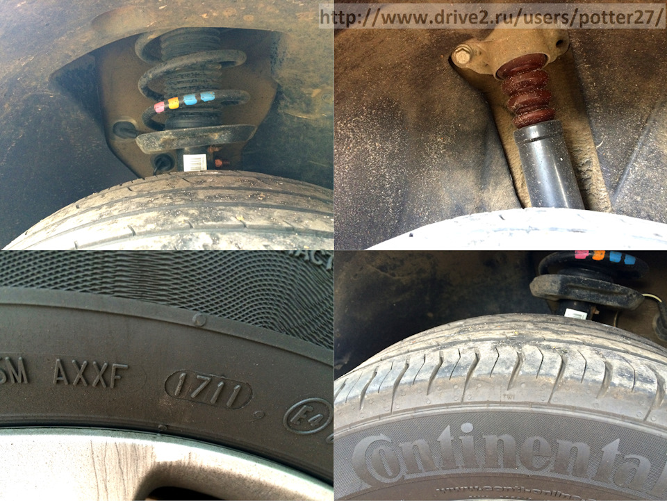

Идем далее. Родные покрышки были в состоянии докатать сезон, а там видно будет. Это означает, что на следующий сезон точно надо будет покупать новую резину, просто есть и такие, кто укатывает ее до состояния сликов. Кстати, зимнюю резину владелец не отдавал, поэтому на зиму нужен еще один комплект покрышек. Так что вы загибайте пальцы, в конце поста будем считать вместе:)

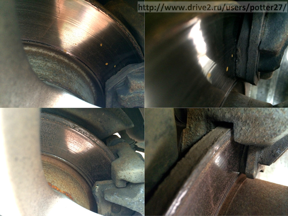

Тормоза. Подобные тормозные диски дилер приговорит к замене на ТО однозначно. Ездить можно конечно еще, пока колодки не сотрутся. Но, по хорошему счету, загибаем пальцы, тормоза надо менять.

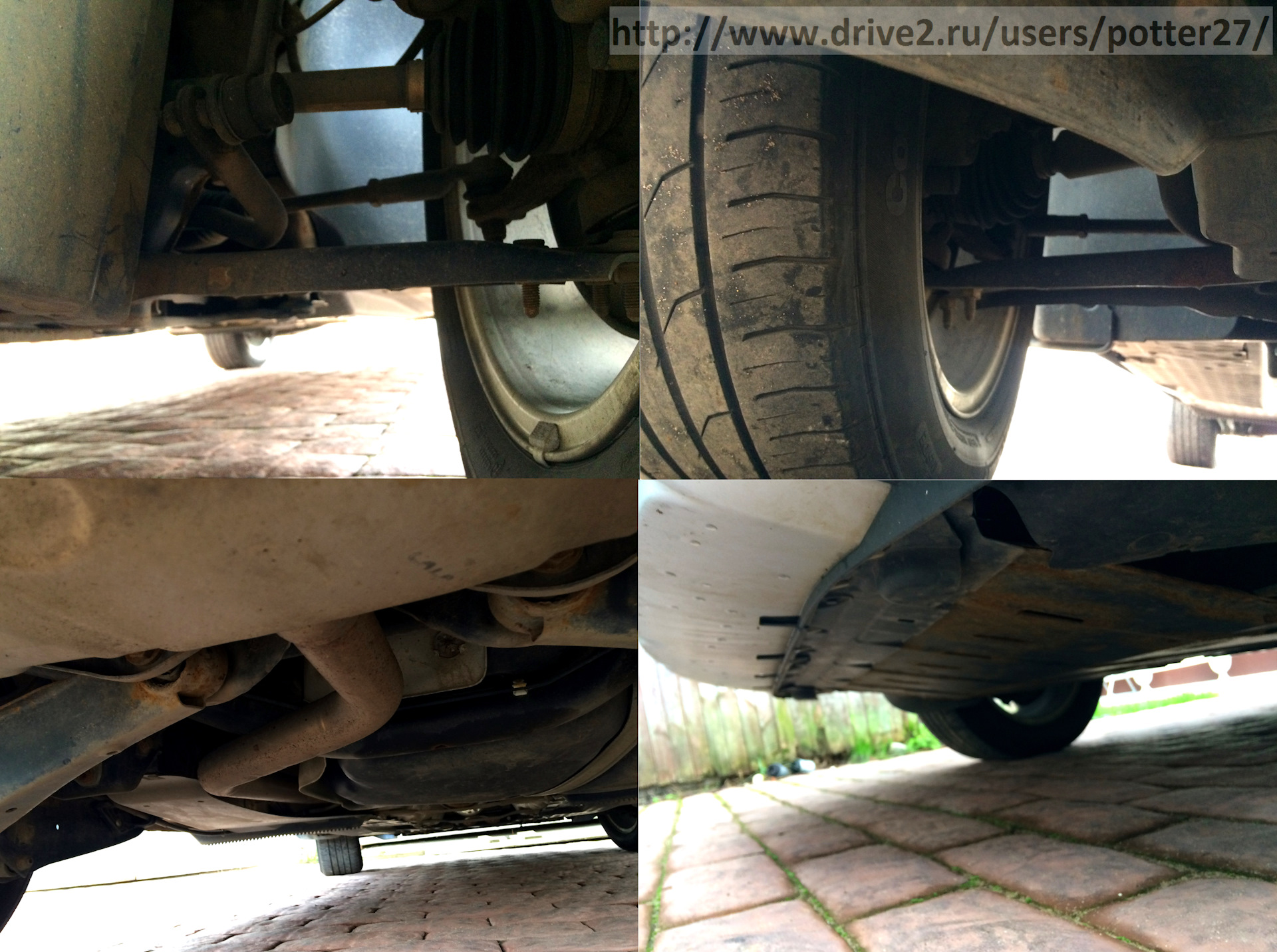

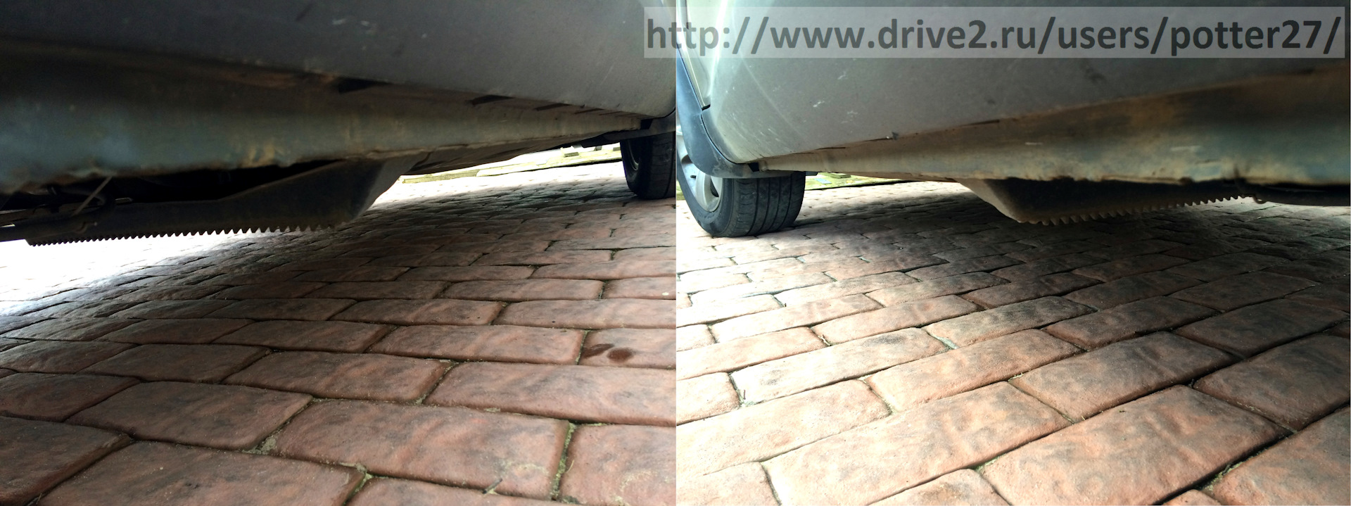

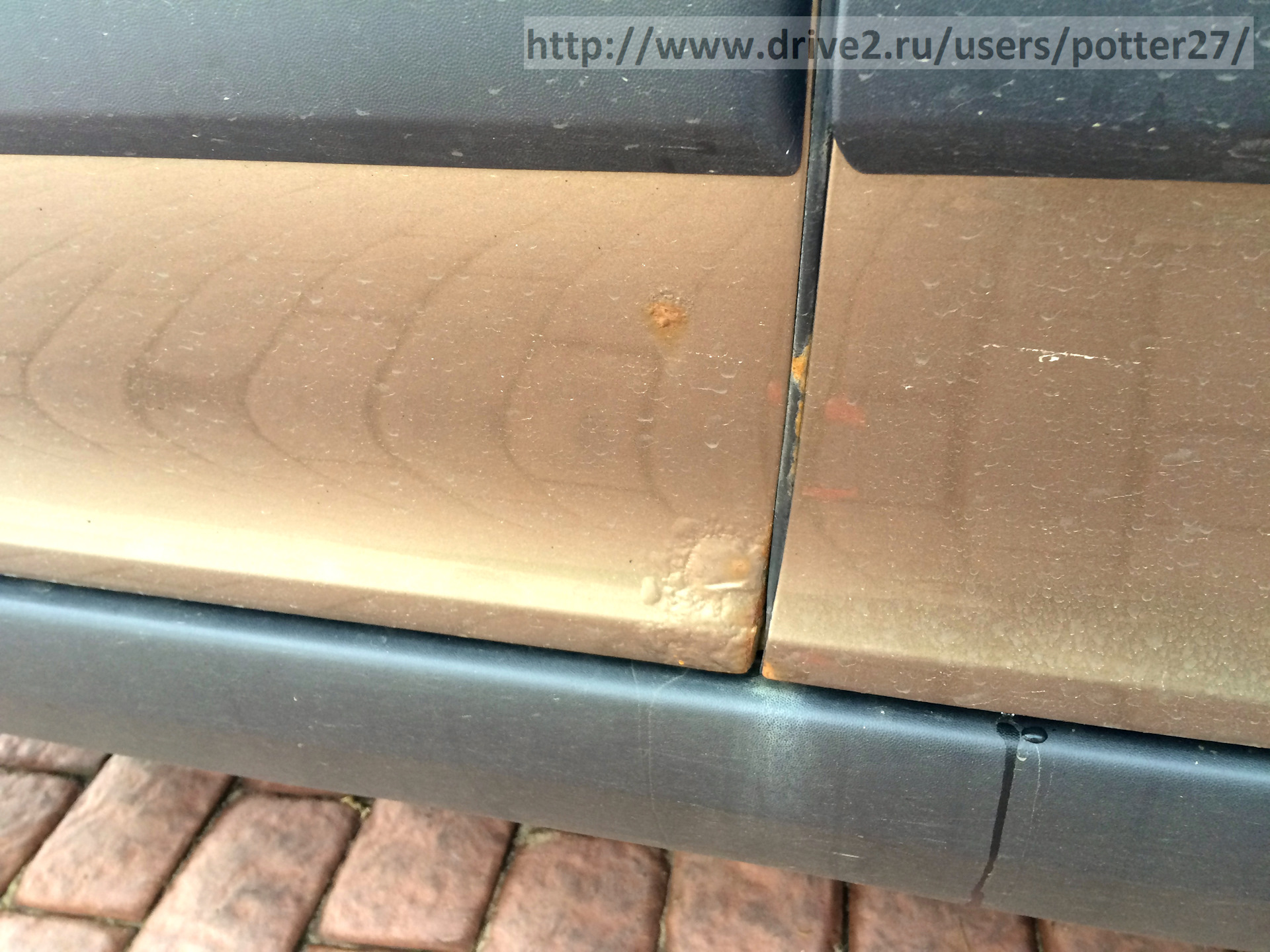

Кстати, «рыжики» вот-вот пойдут и на порогах:

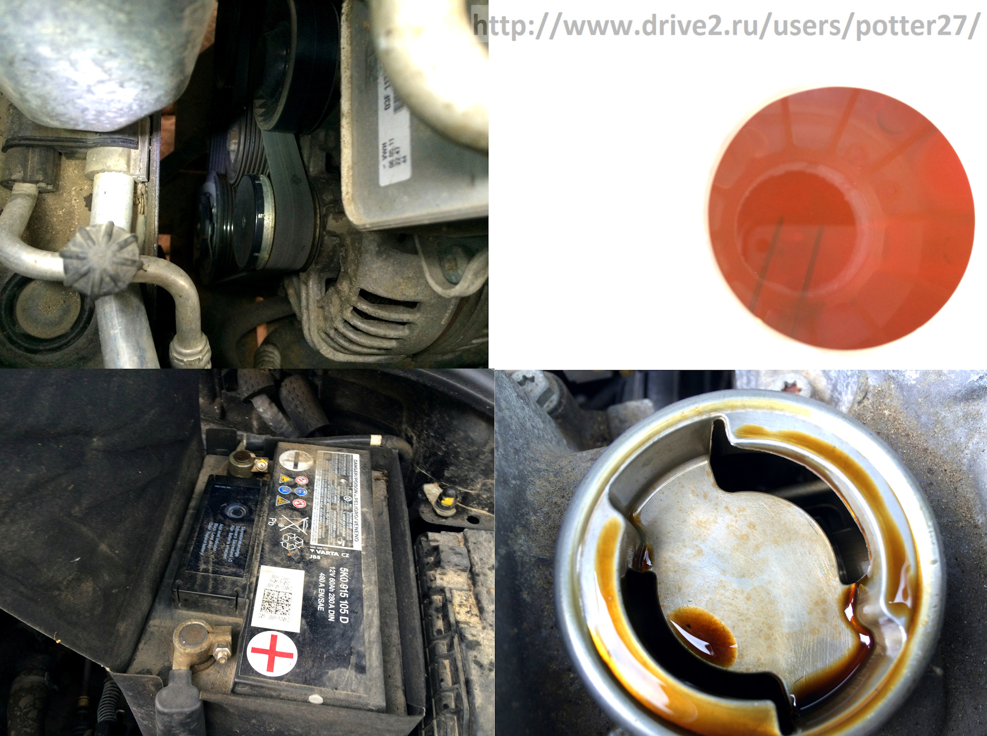

Двигатель. Тут установлен маленький 1.2Т моторчик мощностью 105лс. Я неоднократно ездил с бывшим коллегой по старой работе на Кеддике с таким же мотором. Надо сказать, что едет он достаточно бодро для такого скромного объема. Он проехал на нем около 130т км, не было никаких проблем, а потом он его сдал в трейд-ин к официалам, и они благополучно смотали пробег на нем и продали, я писал о той истории год назад: Покупка б/у авто у официалов На двигателе цепной привод ГРМ, стоимость замены цепи варьируется от 10 до 20тр, тут ее уже поменяли со слов владельца. О косвенной проверки натяжения цепи на ВАГах я рассказывал тут: Проверяем то, что покупаем: Passat B7 2012, 1.8T, DSG7
Никаких течей тут я не обнаружил, антифриз чистый, масло тоже, уровни все в порядке, так же стоит свежий приводной ремешок.

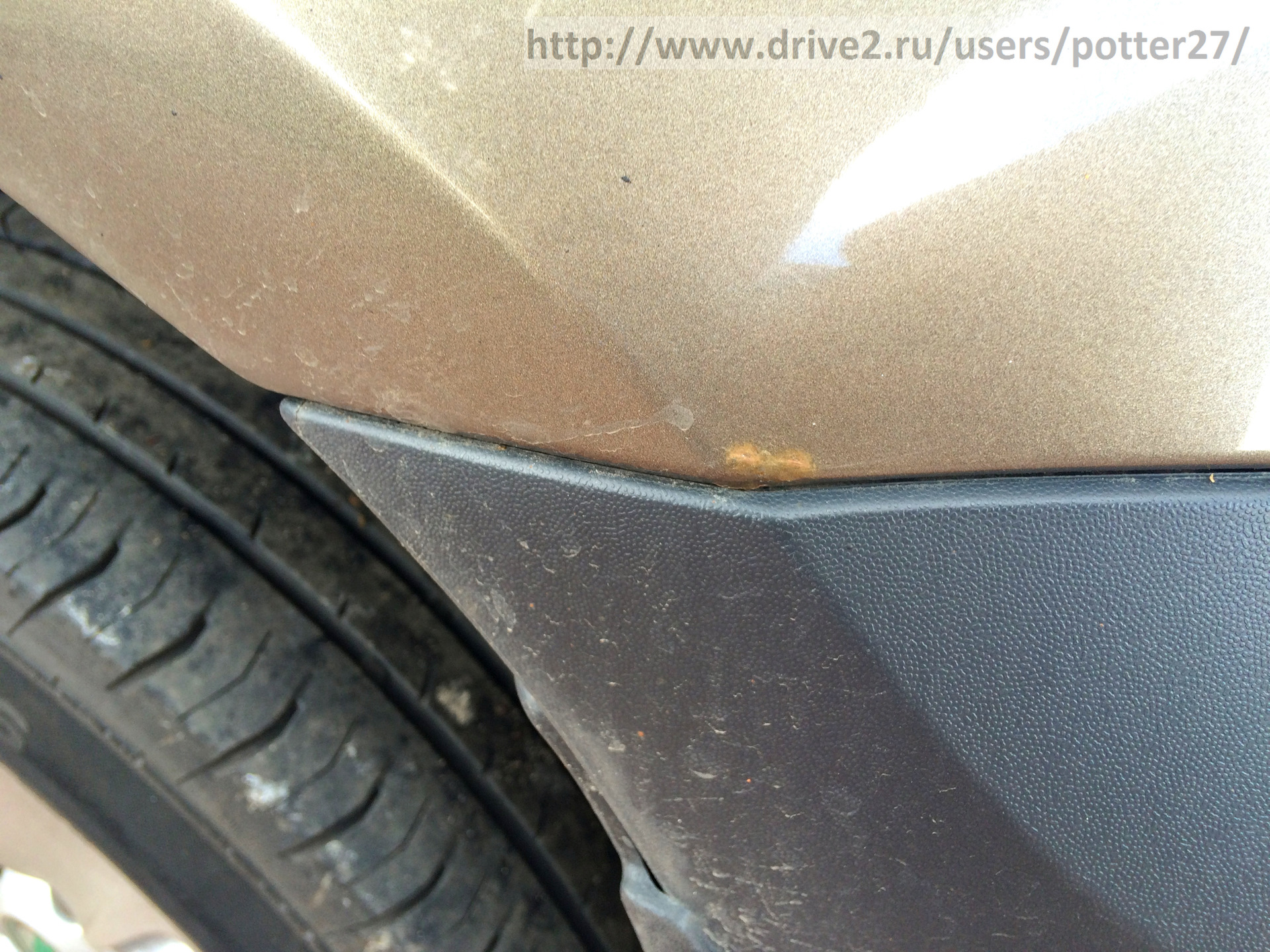

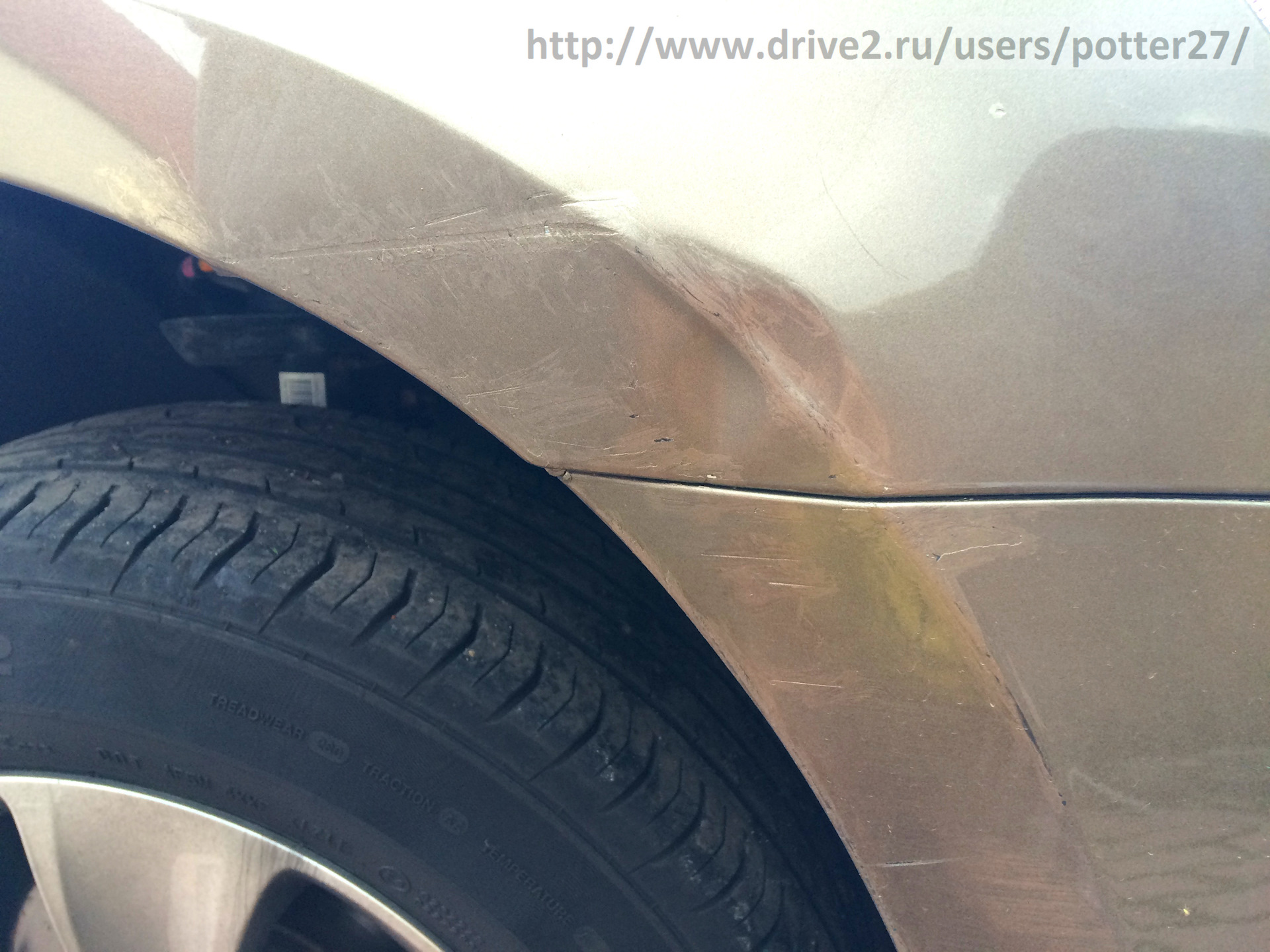

Что еще. Была небольшая притертость с замятием на правом переднем крыле, переходящая на бампер…

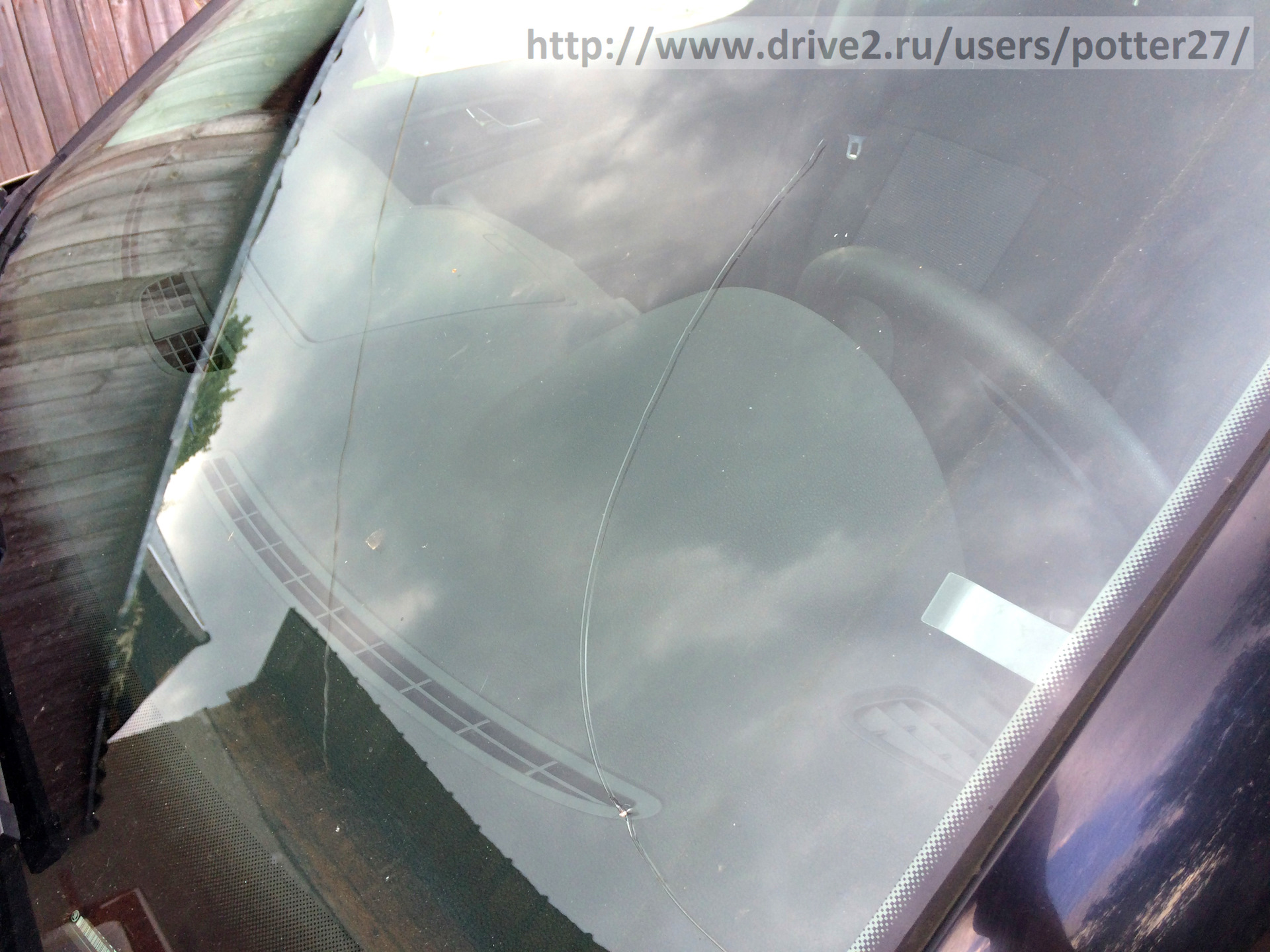

…а так же треснутое лобовое стекло в зоне обзора водителя. И, если притертость на крыле – это небольшая проблема, то вот с таким лобовым могут запросто не поставить машину на учет, а это значит только то, что нужно опять загибать пальцы.

Она че рдавеет как уазик ? У меня кашкаю 6 лет хоть бы один рыжик где был, элька которая вся драная передраная тоже ржаветь не собирается
на кромках дверей это не проблема ЛКП, это проблема дубовых уплотнителей, которые стоят на задних дверях и закрывают зазор между дверьми. Они и виновники ржавчины, на ранних стадиях это лечится покраской и заменой на модфицированные. 2011 год — цепь под замену. по кузову там цинк везде плохо положен. бывает и до 6 элементов можно покрасить.
еще диффер разваливается, бывает. да много чё. этой не хватает только чтобы дсг стояла. я такую бы и за 300 не взял
Так какого они года пошли с хорошей покраской?
ну так ты в глаза долбишься?)
покрашен он нормально, плохо нанесен цинк и плохая резинка уплотнительная была… давно это было. эх

Салон засран капитально… края сиденья водителя промяты очень сильно, как будто 150-ти килограммовая туша на них сидела, особенно, для 70тыс пробега…
иногда думаю может фотки своего салона выложить чтобы народ знал как могут выглядеть сиденья, руль и педали при 250 тыс пробега… пылесос делаю раз в год и езжу летом с открытым окном и сиденья чистые и не грязные, и не протерты вообще.
А если ложкой грязь в замочную скважину не накладывать, то в замок она не набьется. =)
Интересно кто это решил, что при состоянии т. дисков как на фото их сразу надо менять? По регламенту пер. т. диски меняются при 90 тыс пробега… соответственно эти спокойно проедут еще 20 тыс, а колодки в этом состоянии (как на фото) если не гонять, то еще 30 тыс проедут, как минимум.
Не согласен и на счет состояния шин… сам катаю такие конти премиум… этот комплект проедет еще как минимум ВЕСЬ СЛЕДУЮЩИЙ сезон с апреля по сентябрь при средних пробегах 2-3 тыс в месяц… Эти шины даже при износе до меток очень хорошо продолжают держать сухой асфальт… да, под дождем лучше выше 70-ти не разгоняться. По этому не надо людей вводить в заблуждение! Типа "докатать сезон". и резина эта СОВСЕМ ЕЩЕ НЕ ЛЫСАЯ

ВАГ цветет стандартно… у меня все те же жуки вылезли через 5 лет… я вообще не парюсь… а вот для педантичных эстетов это конечно боль-печаль… =)
зы. За другие бренды сказать ни чего не могу, но что касается всех машин на базе Гольф 5 и с таким курсом доллара лучше купить машину за 500 р и если потребуется потратить на запчасти 50-60 рублей, чем покупать такую же новую за лям
Вы считаете что такое количество ржавчины на кузове 5 летнего, не битого и не крашеного автомобиля это норма? Да любой нормальный владелец увидев такое либо схватился бы за голову, либо заплакал бы горючими слезами (тут уже зависит от отношения к автомобилю).

в очередной раз хочу развенчать миф об оцинкованных кузовах… ВАГ не покрывает цинком кузова. электрофорез и всё удовольствие.

Это не ржавчина, это ваг-псориаз. На удивление им болеют не все машины. Не понятно почему краска начинает вздуваться, даже там где казалось бы нет контакта с реагентами.
у меня на мерсе 91 года такого нет
Ржавый кузов — это не к добру…
низ дверей у старых йети- позор шкоды. у всех йети первых годов цвели. причем это именно сборка чехия!
Знакомый только что продал Гольф 2011 г.в., пороги с двух сторон выглядели точно как дверь на этой шкоде, хотя Гольф, вроде, в Германии делается…
Да почти у всех Шкод Йети чешек того периода двери перекрашивались по гарантии. Обычно уже на 2-м году пузыри шли. Причем, если хозяин авто обнаруживал пузыри на раннем этапе, то по гарантии отказов почти не было. Кстати, гарантия на такие вспучивания до трёх лет. Какой-то ленивый хозяин у этого авто был.

barmaleyka34
жене ставили на учет, треснуто почти пополам, проблем не было!
видимо, все-таки от региона зависит. на прошлой машине стекло было треснуто два раза пополам и еще сверху вниз. но, вроде следующий владелец без проблем поставил.
у нас в основном докапываются до тазов. на моей памяти, товарищу отказали в регистрации четверки, у которой было некрашено новое крыло. пришлось на скорую руку водоэмульсионкой зафигачить))) лишь бы отвязались

Ваги все такие(ржавые), мы перекрашивали полностью несколько машин в пяти — шестилетнем возрасте(ети, каравелла, голфы, ку7), а сколько по элементам на них ржавчину лечили- даже не сосчитать. Одна из причин моей нелюбви к ним, я бы даже на дсг согласился, но только не ржавчина.
Подозреваю, что это и есть программируемое старение в деле.
Не все. До этого поста с йети даже не подозревал, что такое бывает. Ни у кого из знакомых не встречал.
Если вы не видите, то это не значит что жуков нет. Регулярно красим свежие ваги с жуками, блажен, кто верует.
