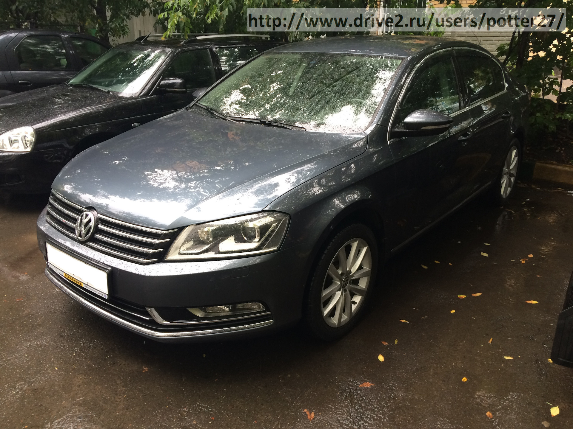

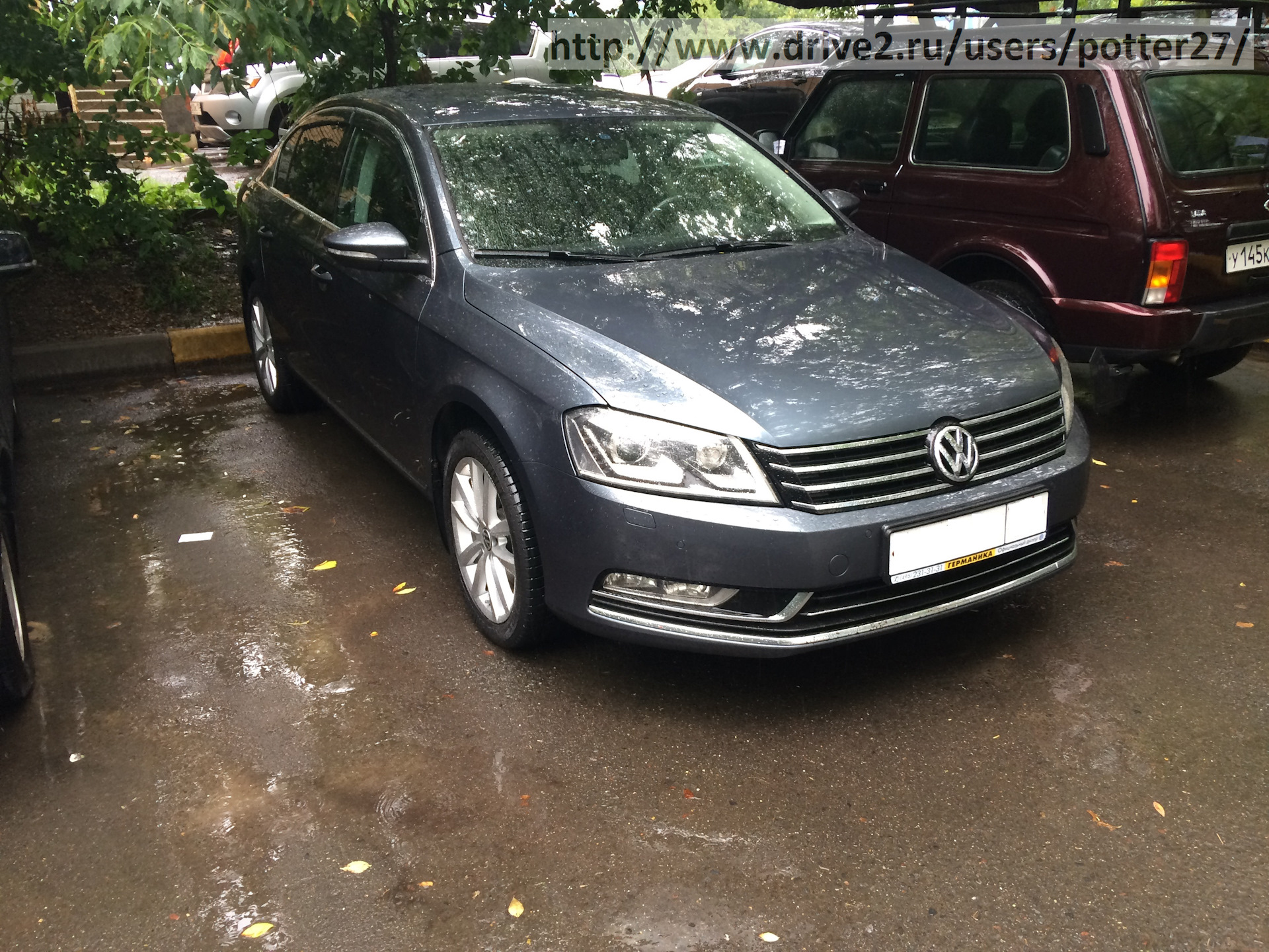

Сегодня речь пойдет о Пассате В7, 2012гв, 1.8 DSG с пробегом 60т км в комплектации Highline. В те дни дождь лил в Москве не переставая более двух суток, поэтому надо было работать по ситуации. Вообще, очень часто продавцы сетуют на нехватку времени, поэтому осматривать машину приходиться очень быстро, торопясь. Я всегда, еще по телефону, уточняю у продавца, есть ли у него достаточно времени для показа авто, чтобы не было спешки. В этот раз меня никто никуда не торопил. А еще, существует миф, что толщиномер на мокрой машине показывает бОльшие значения. Не верьте, так обычно «отмазываются» перекупы. На видео ниже, вы можете убедиться в этом сами.

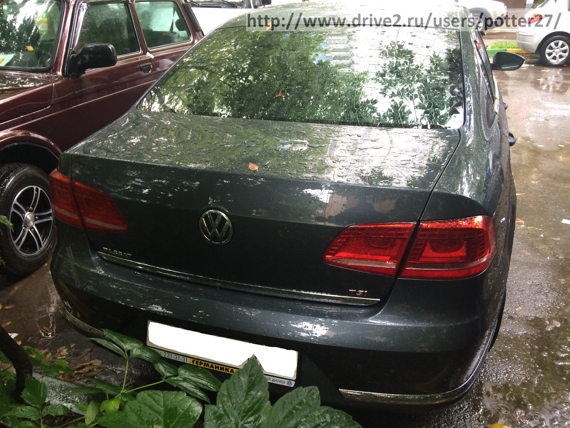

По кузову у этого Пассата было окрашено правое крыло и капот. Ничего криминального. Продавец этого не скрывал и, вообще, был очень дружелюбным и приветливым. Смысл любого осмотра авто заключается не в том, чтобы докапаться до царапин и максимально сбить цену, а в том, чтобы найти ответы на все свои вопросы и убедиться в честности этих самых ответов. А если продавец про что-то может и не знать, то нужно это проверить самому.

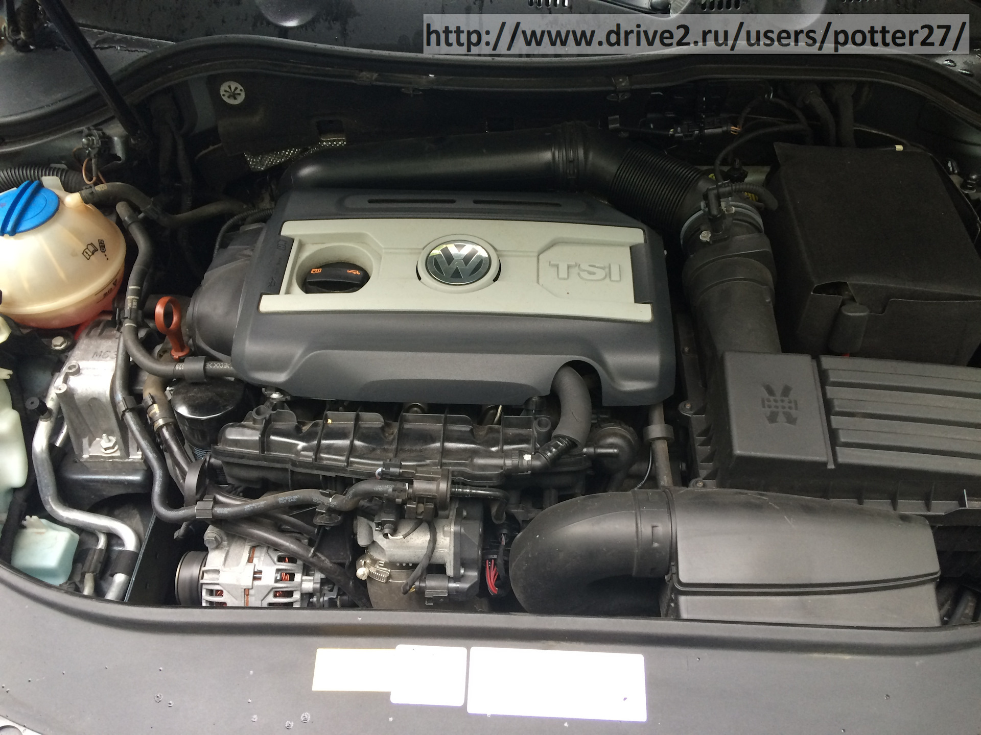

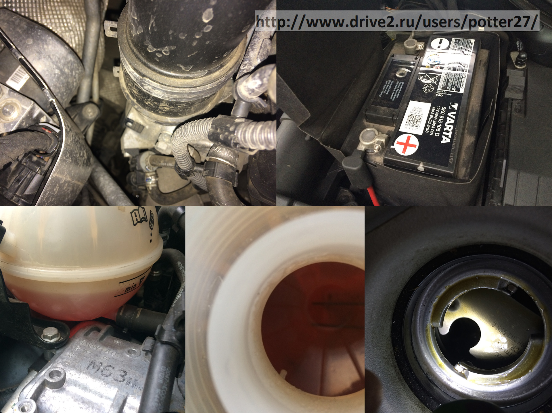

Любой покупатель всегда заглядывает под капот, однако, не каждый понимает, на что там смотреть. Что вообще нужно смотреть под капотом? Собственно, тут нет никаких секретов. Обращайте внимание на целостность заводских креплений навесных элементов, а так же силовой структуры кузова. А по двигателю смотрите потеки или запотевания технических жидкостей.
Тут двигатель был сухой, не смотря на то, что это VAG. Так же всегда проверяйте уровни этих жидкостей, не стесняйтесь открыть крышку расширительного бачка (только осторожно при прогретом двигателе), антифриз должен быть чистым, без примесей и грязи, а так же маслозаливную горловину, посмотрите, в каком состоянии находится двигатель внутри. Иногда там можно увидеть такое, что дальнейший осмотр автомобиля можно не продолжать.

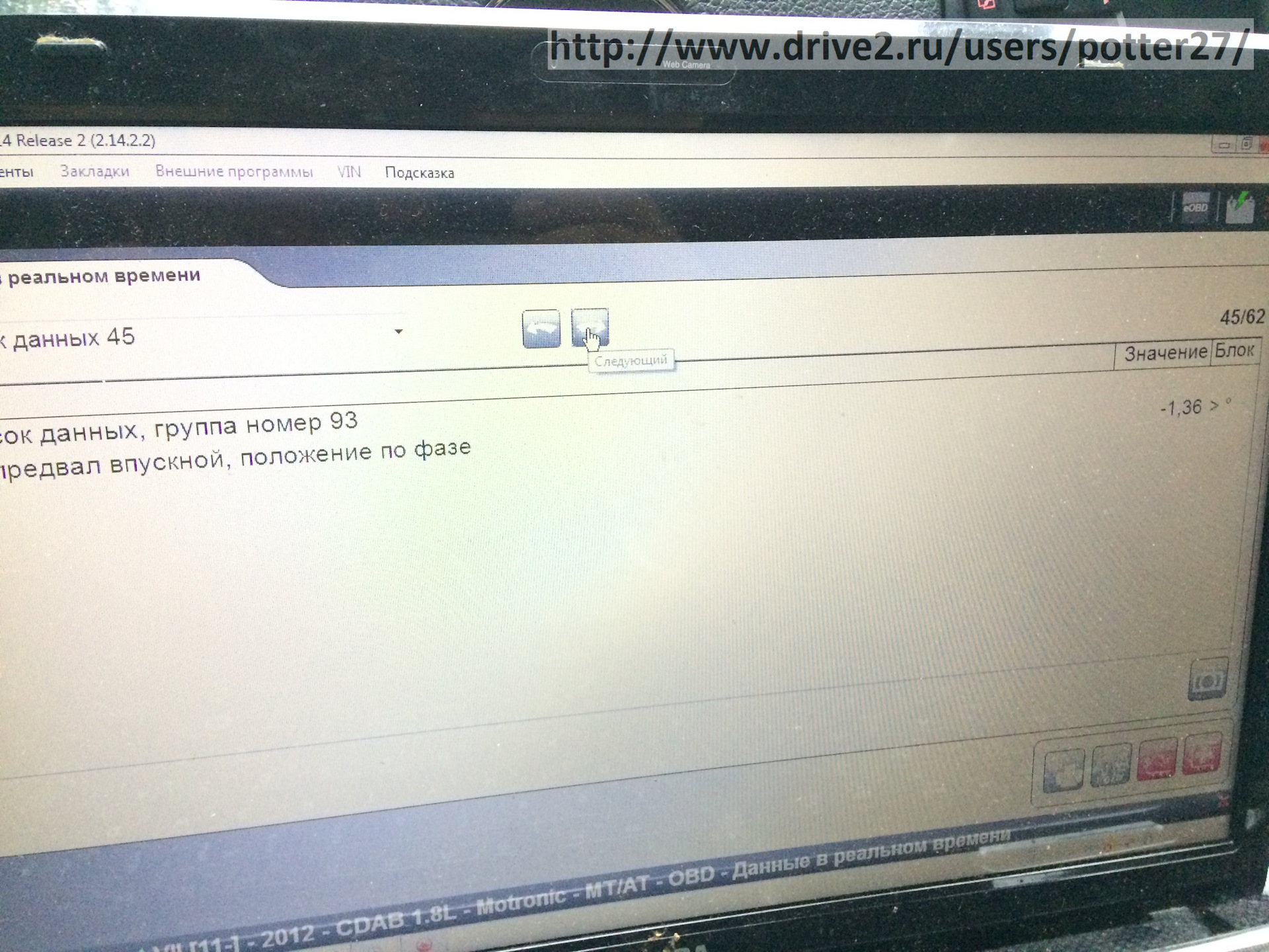

Определить работу двигателя на слух способен далеко не каждый, хотя иногда, посторонние шумы и звуки слышны весьма отчетливо. В идеале, слушать двигатель нужно на холодную, поэтому отнеситесь весьма настороженно к тому, если к вашему приезду продавец специально прогрел двигатель. Однако, если вы встречаетесь на условно нейтральной территории, и продавец приехал на осмотр сам, то возможности холодного запуска вы лишаетесь.
Конкретно эти двигатели до 2012 страдали масложором и вытягиванием цепи ГРМ. Эта машина 2012гв, однако проверить состояние ГРМ будет не лишним.
Тут все в порядке. Если не вдаваться в подробности, а объяснять на пальцах, то 0.3 – это новая цепь, до 3 – норма, около 3 – проверка, около 5 – замена цепи. Более подробную информацию по цепям ГРМ вы можете найти на любом форуме по VAG-ам.
Расход масла вы никак не сможете диагностировать, разве, что если уровень масла на отметке min, то это должно сразу насторожить. Спросите про расход масла у продавца. Только спрашивайте не так – жрет или нет, а сразу спросите – сколько?:) Ну, и у любого «ваговода» с турбиной под капотом всегда лежит канистра масла в багажнике, если она совсем свежая, а уже пустая, то, наверняка, расход масла приличный. Однако, все это весьма условно, поэтому не надо принимать это за чистую монету.

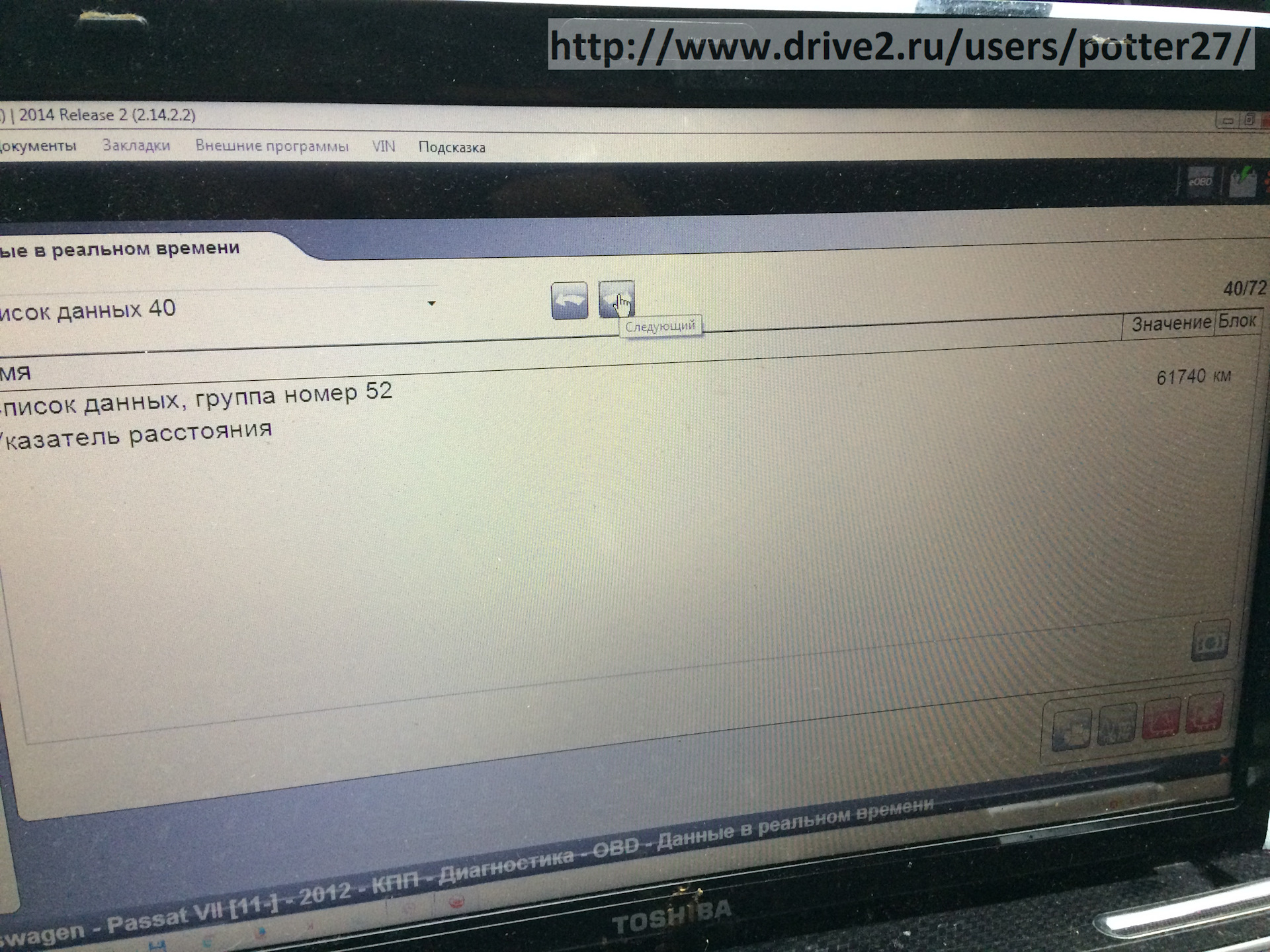

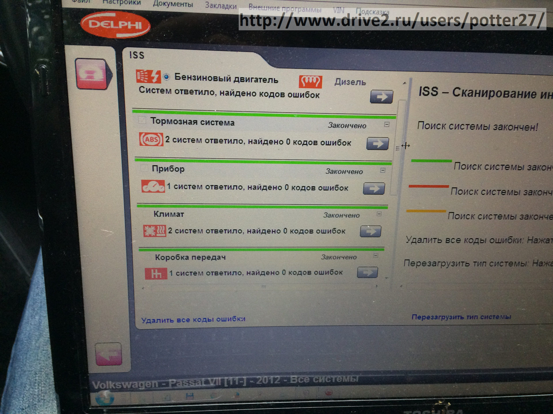

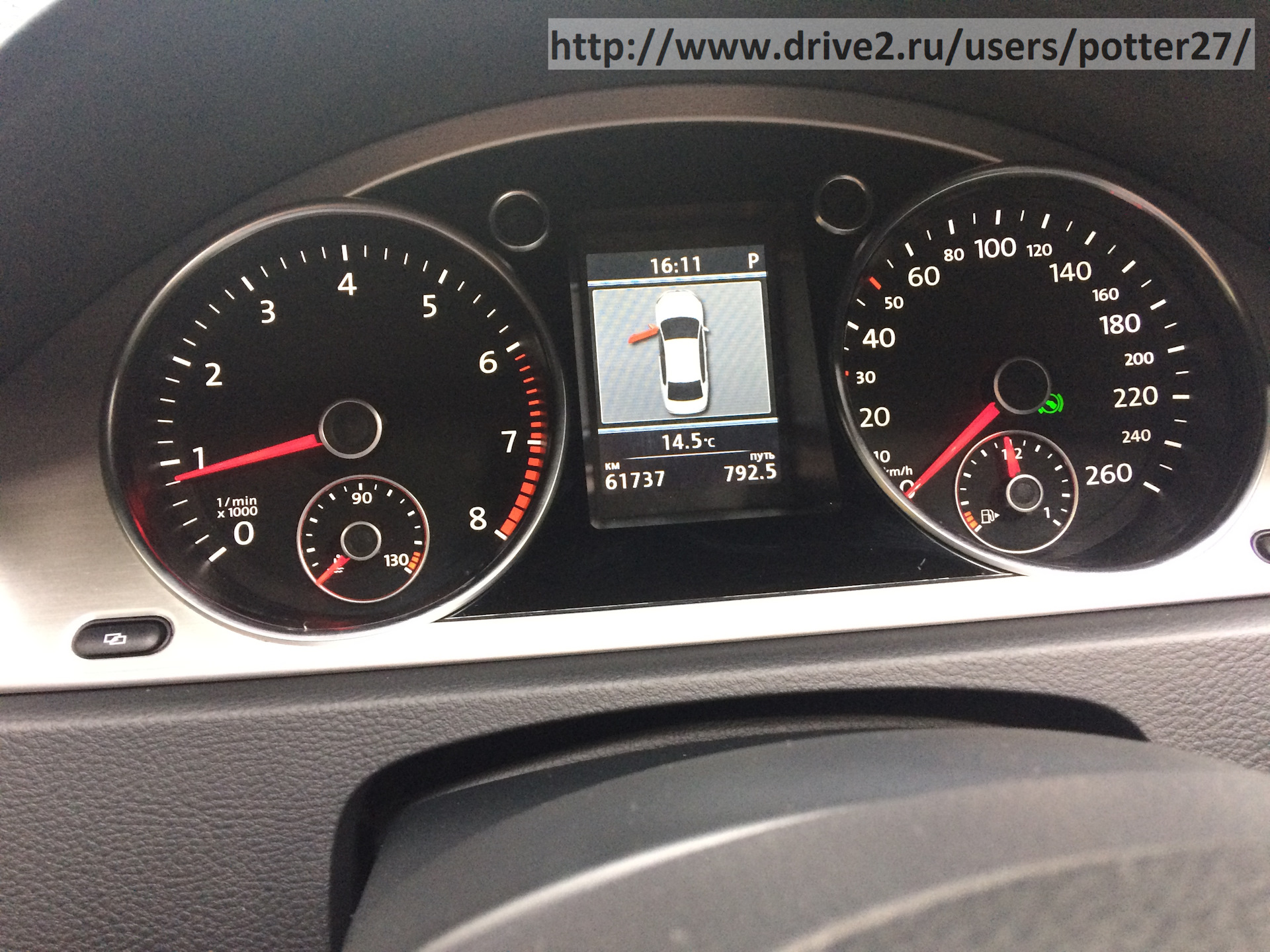

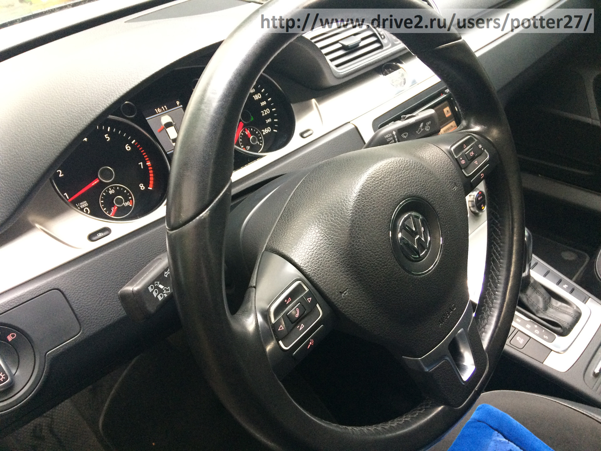

Так же проверяем пробег автомобиля и все электронные системы. Тут вопросов нет никаких.

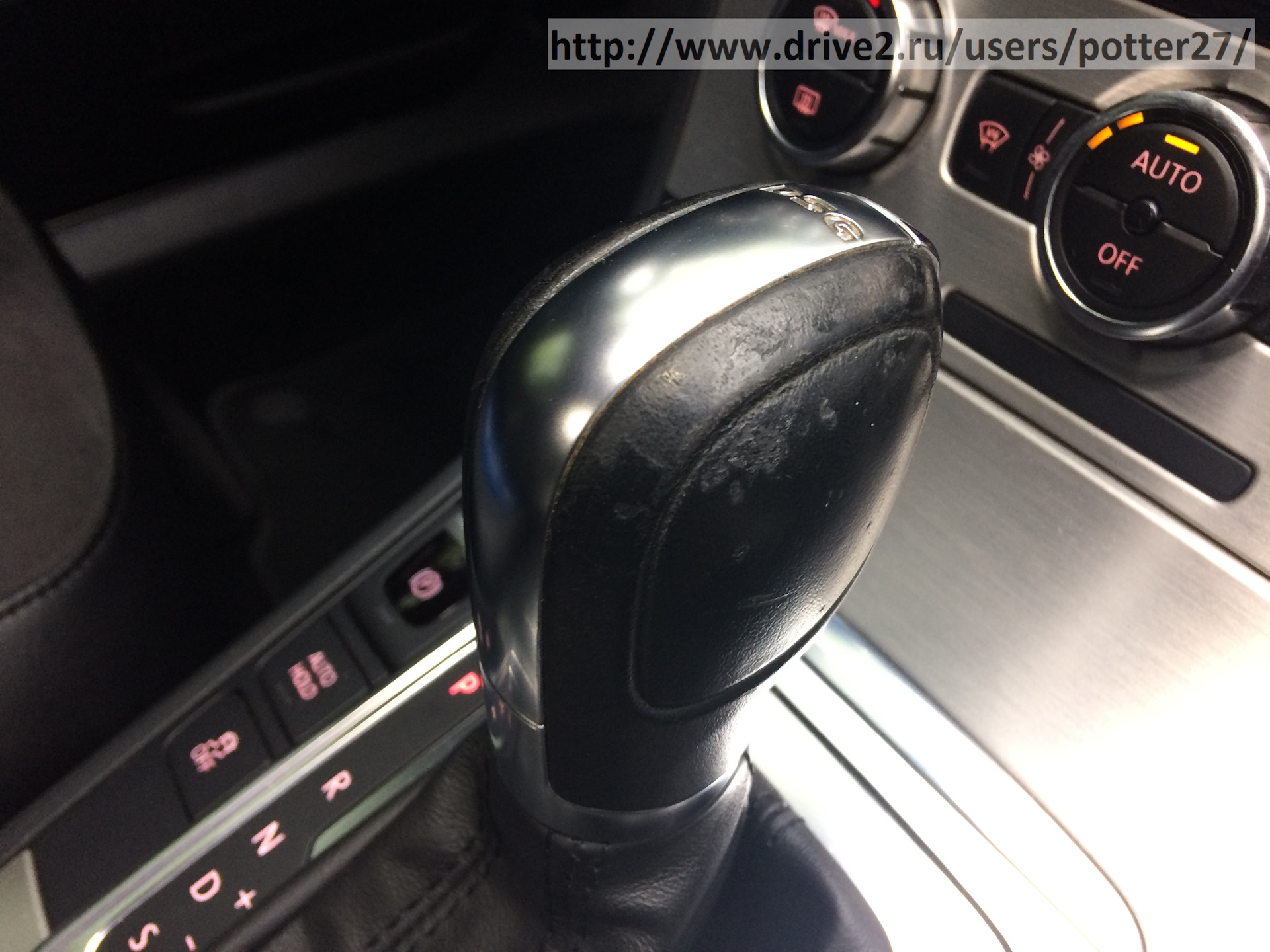

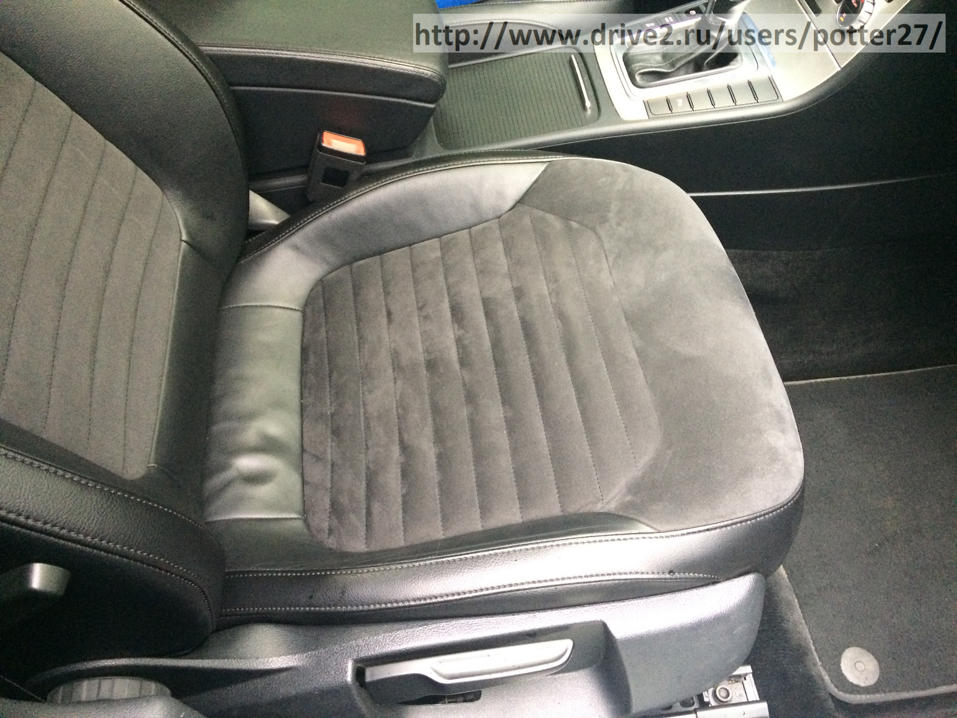

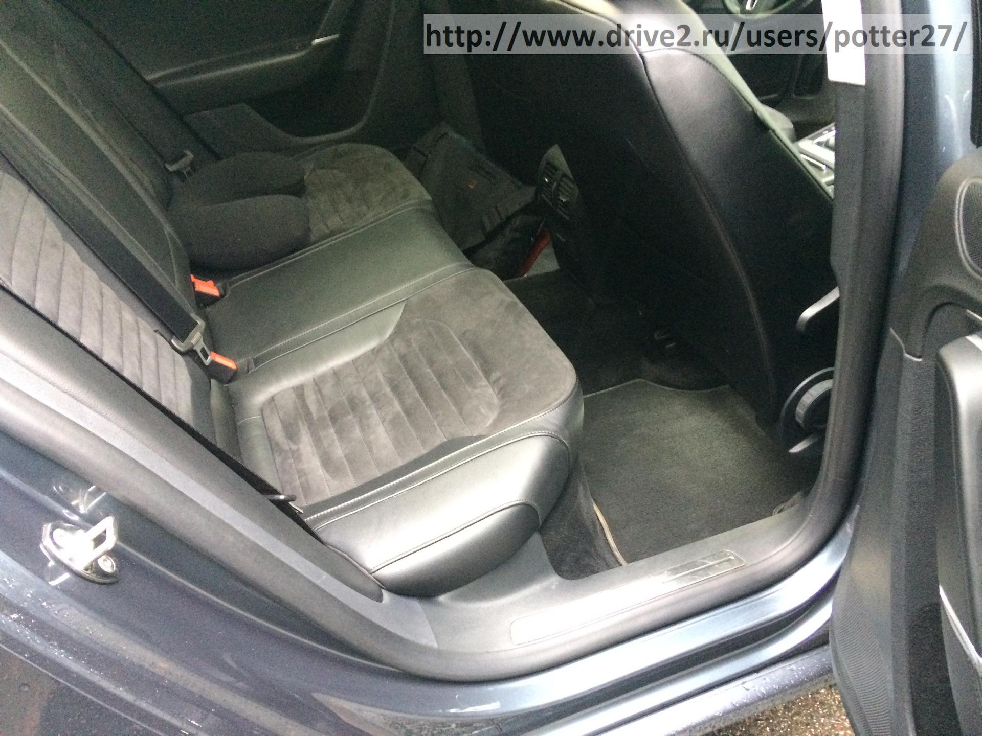

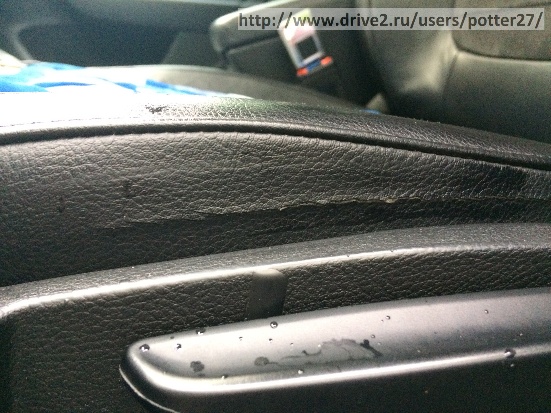

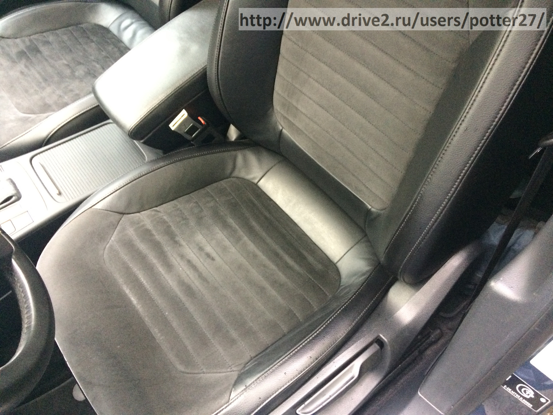

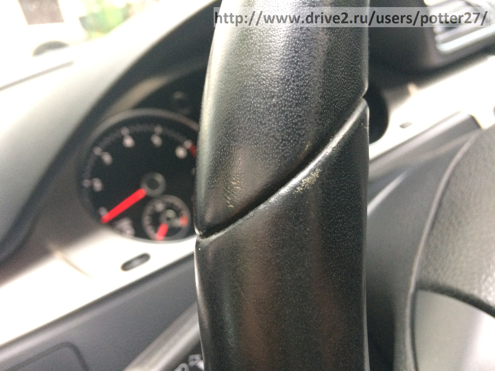

Оценивать пробеги на немцах по состоянию салона очень часто просто бессмысленно, хотя, кое-какие следы износа все тки есть:
Но, это все индивидуально, а в данном конкретном случае, износ вызван комплекцией владельца и наличием перстней на пальцах.
Данный Пассат имеет полную историю обслуживания у дилера, это хорошо в первую очередь тем, что есть продленная гарантия на КПП, что немаловажно. Мехатроник тут меняли на 30т км, сейчас 60т км и, возможно, еще однажды его можно будет поменять бесплатно.
В целом же, это вариант можно назвать достойным, да тут есть пара окрашенных элементов, но нет никаких сколов, царапин и притертостей. Машина обслуженная и ухоженная, по двигателю, кпп, электронике, а так же по ходовой части не возникло никаких вопросов и после пробной поездки. Можно сколько угодно вести споры по поводу целесообразности покупки Б/У авто на DSG7, однако, у данной КПП немало поклонников, и я их прекрасно понимаю. Те, кто осознанно подходят к выбору данной трансмиссии, наверняка понимают, что это такое и как едет машина с ней, относительно классической АТ. Ну, и ценник авто после торга стал 840тр, вы же обязательно спросите в комментариях – почем?:) Однако, эту машину клиент не купил, а вот почему, возможно, я расскажу как-нибудь в следующий раз.

Я думал в меня руль и ручка кпп умотались к 60 тыс, а тут совсем потёрто…
Просто хозяин неряха, руки не моет.
за такой пробег и такие "нюансы" это сильно. Коробку меняли на 30 и планируют еще разок поменять?-) сидения, руль, ручка — ахтунг. И все это только снаружи, так сказать, и по фото.
Это немецкое качество?!

Как бывший владелец 6 гольфа, с уверенностью заявлю, что за 60 тысячь ТАК стереть руль, рычаг и сиденья маловероятно. Покупатель видимо был в курсе, вот и не взял. Пробег скрутили везде и все. Он тут не меньше 120 100%.
"Как бывший владелец 6 гольфа, с уверенностью заявлю, " — Мда, как сказано то! И к цифрам какое отношение четкое! Все расставлено по местам! Можно аплодировать. Ну, или долго смеяться.
Меня тоже ручка КПП "задела". Странное состояние для пробега. И это именно не царапки от перстней, а временные потертости.
С другой стороны. история обслуживания есть в документах — и это гут.
Именно царапки. Автор все четко описал.
ПРивет. Всё таки, когда-то давно я в тебе не ошибся.
Ты знатный тролль-)))))
"Тут двигатель был сухой, не смотря на то, что это VAG. "-))
Ручка автоматической коробки, которую по определению меньше трогают чем мкпп ободрана за 62 т. и потрескавшееся сидение ?Чета не верится
может толстый дядька с кольцами на пальцах?
Да не везде сейчас хорошая кожа)
Мне кажется просто хорошо подготовленная машина для умников с гаджетами
Качественно потерли пробеги по всем блокам
Сами показывают где находят, даже думать не надо
No-fate
Пробег явно за 150.
От он спец! Усе знает. По фото лечит.
No-fate
Ну в тексте же написано, что хозяин с перстнями на пальцах и нестандартной комплекции.
А еще часто пишут, что ездила девушка по выходным раз в неделю к родителям) Или дедушка) А продают, потому что есть второе авто или понадобились срочно деньги)))
No-fate
Это в церковь, по поводу веры. А тут просто надо знать. Автор знает и пишет правильно.
No-fate
Когда я брал свой W210, на нем было 182К пробега. Ручка АКПП — в идеале, кожана руле возле левой спицы как новая, а "на 10 и 14 часов" — с приемлемым износом. Сейчас на мерсе 260К пробег. Кожа на руле возле левой спицы гладкая, сполированная, также как и кожа на ручке АКПП. Это я к тому, что у каждого водилы свой стиль. Я например, часто просто держу правую руку на ручке АКПП. Ну привычка такая! И руль возле левой спицы держу, положив локоть на обшивку двери. Хотя предыдущий владелец за 182К не стер руль в том месте и ручку АКПП так, как стер их я за 80К.
Предположу, что владелец данного пссата носил перстни и мог в процессе езды теребить или настукивать в ритм музыки по рычаку АКПП ))) Вот и закоцал.
Водила-теребонщик)))
No-fate
Тоже странно. Обычно такой она становится тысяч под 200-250, а то и больше.

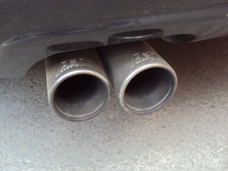

Тазоводы в ВАГах больше понимают. И самое смешное, что масложор литр на 1000 км с косячной поршневой он не заметит никак)) Ни по выхлопу никак по другому))) Но пускай он думает что самый умный:)
Видно когда масло жрёт, у них трубы чёрные, при здоровом моторе трубы чёрные не будут.
даже на дизели?
У меня дизель, глушак внутри сверкает как известно что.
Sergyn27
Не будет там черной трубы:) в этом-то и дело.
у всех машин которые страдают масложором — закопчённая труба, сколько я их уже пересмотрел, если приезжает с чистой трубой свеже вымытой, то всё ясно . Я не одной машины ещё не видел которая жрала бы масло и труба без копоти .
сделать для тебя пост с трубами? А ты будешь экспертом и скажешь где есть масложор а где нет? Ты не угадаешь в 99% случаев, а все эти машины будут от моих друзей, где с уверенностью я знаю жрет масло или нет.
По фото тяжело будет сказать, потрогать надо, сгодится только видео, где в каждой машине сунешь палец трубу и покажешь в камеру, и опять же перед съёмкой трубы не мыть, иначе это будет необъективно.
Давай видео, хотя бы 5 машин.
Фактически любой заряженный турбо пакет молока или любой большой двиг(3+ литра) будет иметь чёрный налёт :)
Но турбе быть может, но смотря сколько, и за сколько времени эта чернота появляется, но на здоровом атмо не должно быть ничего 1.6-2.0 смотрел максимально пока 2.5 объём . черноты нет.

У меня трубы черные, масло не жрёт! Правда трасса прямая 76 и 1 спорткат)
Avtopoisk74
Было бы любопытно)
А последний мой пост посмотри и скажи сколько она ест масла?
У ВАГов по трубам ты ней поймешь ничего вообще)) Я так говорю, потом что много их видел)
Это выхлопная со вторым мотором, и с масложором. Но масленого на трубе нет ничего, а чернеют они так после 200 км трассы.
Про кабрик? Читал)
Sergyn27
1.8TSI. Стволы чернеют за 200 км пробега. Масло ест не более литра на 10 тысяч. Под женой не ест вообще.
наблюдаю тоже такие вещи, что на некоторых моторах действительно могут чернеть, но отличие есть чернота от жора масла и чернота от "такого мотора" разница есть.
Sergyn27
Эта машина ест масло? Попробуй угадать! Ты же по трубам умеешь определять.
Ты за кого меня принимаешь ? не выполнено два условия, фотка не чёткая размылено, и нужно было ещё палец показать протереть внутри трубы, так как чернота бывает разная от топливо одна чернота и от масла другая

Был у меня Б7 в такой же комплектации, намотал 130 тысяч. Автор написал про комплекцию водителя, верю. У самого сто кг, боковина не изломилась, но нити подогрева на них четко просматривались. Чего все прикопались к рулю так и не понял. У меня такой руль начал терять лоск к 110-120 тысяч, при том, что на дальняк я ездил в очень хороших перчатках. А ездил на дальняк я 80% пробега. Все остальное в норме.
Еще никто не отменял, что хозяин просто мог быть не аккуратным товарищем, не надо пенять на материалы, в пассате они достойные.
Салон ушатанный в мясо, никакими перстнями за 60 так не убьешь.

Удивлен про масложер и подтеки VAGа, возможно у турбированных двигателей да. Но лично сам езжу на атмосферном BTS и за 150.000 км ни подтеков, ни масложера( от замены до замены-щуп с max до среднего значения опускается и всё). Хотя на каждого не приходится.
У меня VAG с турбиной и меня нет канистры масла в багажнике. У меня BTS прошел 100 000 км, то же масло не ел.

Жесть конечно руль и сиденье при 60 к.
Хотя фф3 тоже гавно по материалам.
Руль облазит и без перстней к 60к
Чет по салону вообще печаль-беда. Если она на 60 так выглядит, то после 100 там наверное вообще беда будет.

Как так можно покоцать руль и рычаг акпп при том, что его ты не переключаешь постоянно?
Сиденье вообще сбоку лопнуло и вес человека тут не причём тут с материалами проблема скорее
у меня точно так же покоцана ручка кпп и именно кольцом предыдущего владельца!
во — во, зачем ваще акпп постоянно натирать) тут не с материалами проблема, тут по Фрейду что-то)

"Тут двигатель был сухой, не смотря на то, что это VAG." перестаньте этот бред писать. у меня в семье ВАГ с турбиной уже около 10 лет, сначала 1.8 BZB, сейчас 2.0 (не помню маркировку, тигуан TSI 180 сил). на первом 80+ткм, на втором 30+, замена масла 8-9 ткм пробега и НИКОГДА не было ни масложора, ни потеков. у друзей из пассат-клуба аналогично. где вы эти ведра утрепаные находите с потеками я не знаю, ездили знакомым покупать, сколько их попересмотрели — всегда сухие моторы, про масложор естественно трудно говорить, но на нормальной машине не из-под наездника масложора не будет. да и про отделочные материалы — бред какой-то, у меня пассат 07года был, постоянно на левой руке два кольца, на правой обручалка, такой фигни не было с салоном. Чушь вы пишите, уважаемый, касаемо ВАГов. а люди читают и верят. общие рекомендации вполне, но что ни статья про ВАГ — так половина бреда.
У вас тут у половины принцип такой: я не видел, значит бред, чушь и т д. Откуда я их беру такие? Вот такие машины просят посмотреть. В комментах все всё знают, я это уже давно понял
я их толпу попересмотрел в Курской, Орловской и Белгородской областях, состояние от "бампер на проволоке" до "мухи не сношались". и не понимаю откуда вы их берете. хотя если у вас в плюсе "обслуга по регламенту" для машины — то это о многом говорит, т.к. "регламент" предписывает машине умирать через месяц после окончания гарантии.

Конечно чушь пишешь, где масло и на каких двигателях бежит? Расход масла — это норма на всех, без исключения. Если чувак ездит и не сиотрит- это не означает, что машина не ест масло.
iqit
100 процентов, а тут умники тупые начинают писать, типа бюргеры пусть езбят сами на этих авто. У меня были две машины с дсг 7, и пассат в том числе, сцепленте поменял на 140т.км, мехатрон родной. Вторая вообще первый раз на 200 плменял. Остальные дсг 6 мокрые ниразу ничего не менял. Меньше 200 т.км не ездил ги на одной. У валянков всегда проблемы, только еесплуатировать нужно нормально. А то, что в тоет больше проблем и с коробками и с ходовой, так это не пишут. Это типа расходник, поменяли коробку в сборе и типа расходник.

по поводу облезшей коже на кпп и руле могу сказать одно, качество материалов говно! У самого при пробеге 35 тыс км ручка кпп облезла, решилось очень просто. Перешив в настоящую кожу и всего за 800 руб в ателье.

Ерунда! У меня на А5 2.0 масло жрала литр на полтыщи, выхлоп был как у дизеля черный!
Значит кат был выбит или вварен пламегас вместо него.
Какой пламегас?! При замене поршневой я кат видел, он чистый был. Пробег 88к.

Полностью с вами не согласен. У меня так руль выглядел уже на 44 тыщ. пробега.
Вы покупали авто с нуля с этим рулем? Если нет, прошлый хозяин мог просто заменить обычный руль на мульти б/у. На 40 тысячах оригинальный руль как новый и никак иначе, может и есть брак кожи, но я такого не видел никогда.)
По поводу руля и кпп могу сказать, что у меня пробег 85 тыс. они почти как новые, а у друга на гольфе 7 при этом же пробеге они почти под ноль стерты и соответствуют пробегу тыс 180 не меньше. Покупали новые.
у меня в семьеикуча новых машин, кто ездит с кольцами, рулям хана!
хюндай ай30, руль вытерся на 15ти тысячах
микра к12 пробег 90 тысяч, руль резиновый, верх стёрт на 1/3. я бы если не знал, дал бы 200 тысяч пробега

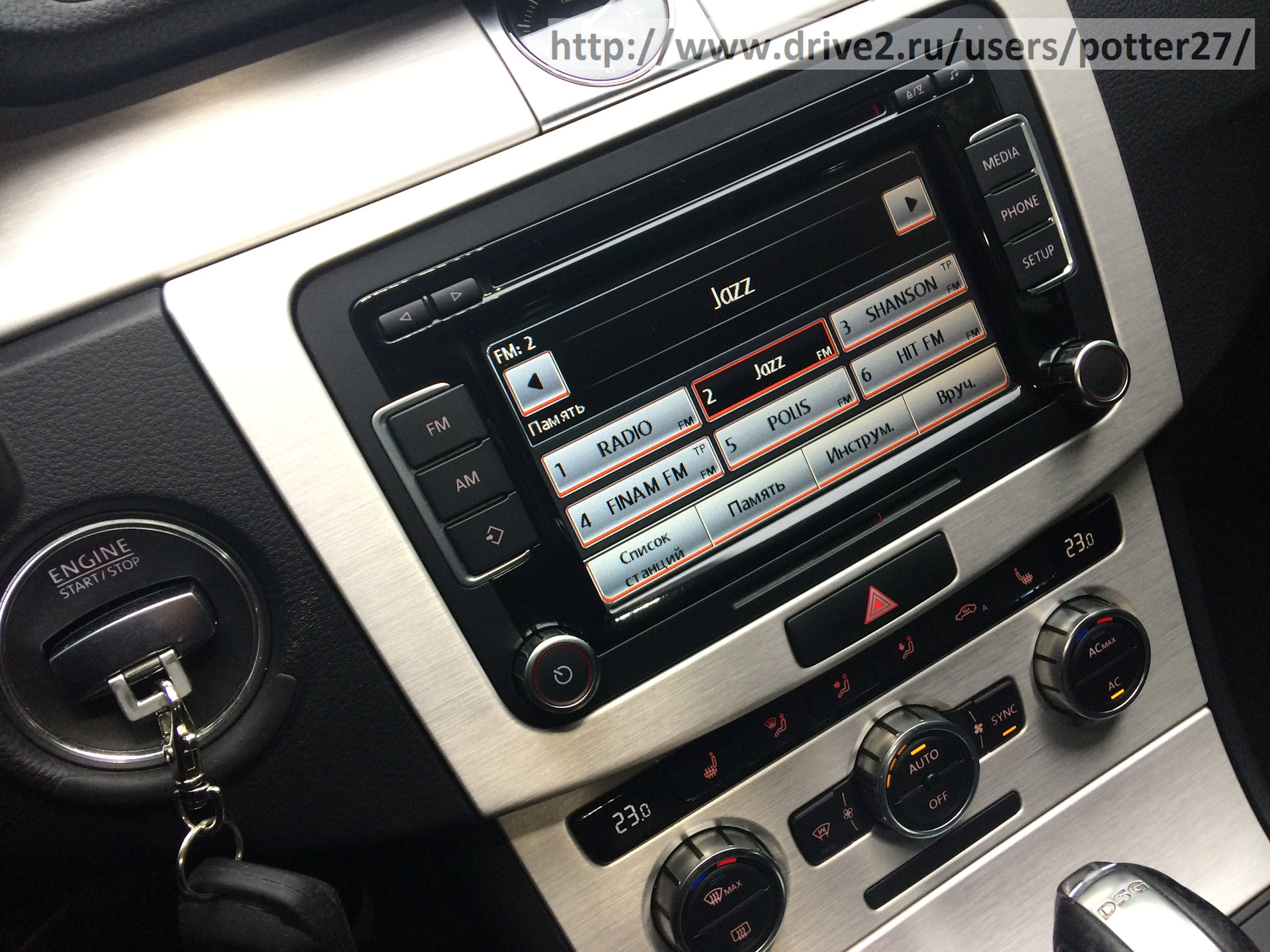

Ктстати с климатом какая то интересность. У меня на пассате 14 года нельзя выставить в автомате степень обдува…
Ну на то он и автомат что бы самому решать какая степень обдува нужна в данный момент. Вроде как логично.
Просто у меня не отображается в автомате насколько делений дует вентилятор в данный момент. Вот о чем речь
так везде… так и должно быть
Не везде так, у меня показывает степень обдува на автомате, но если б даже не показывало не думаю что это не правильно.
JON51rus
можно включить через шнурок чтоб отображалось.
Ясно. Не вижу необходимости в этом. Хотя шнурок есть.
