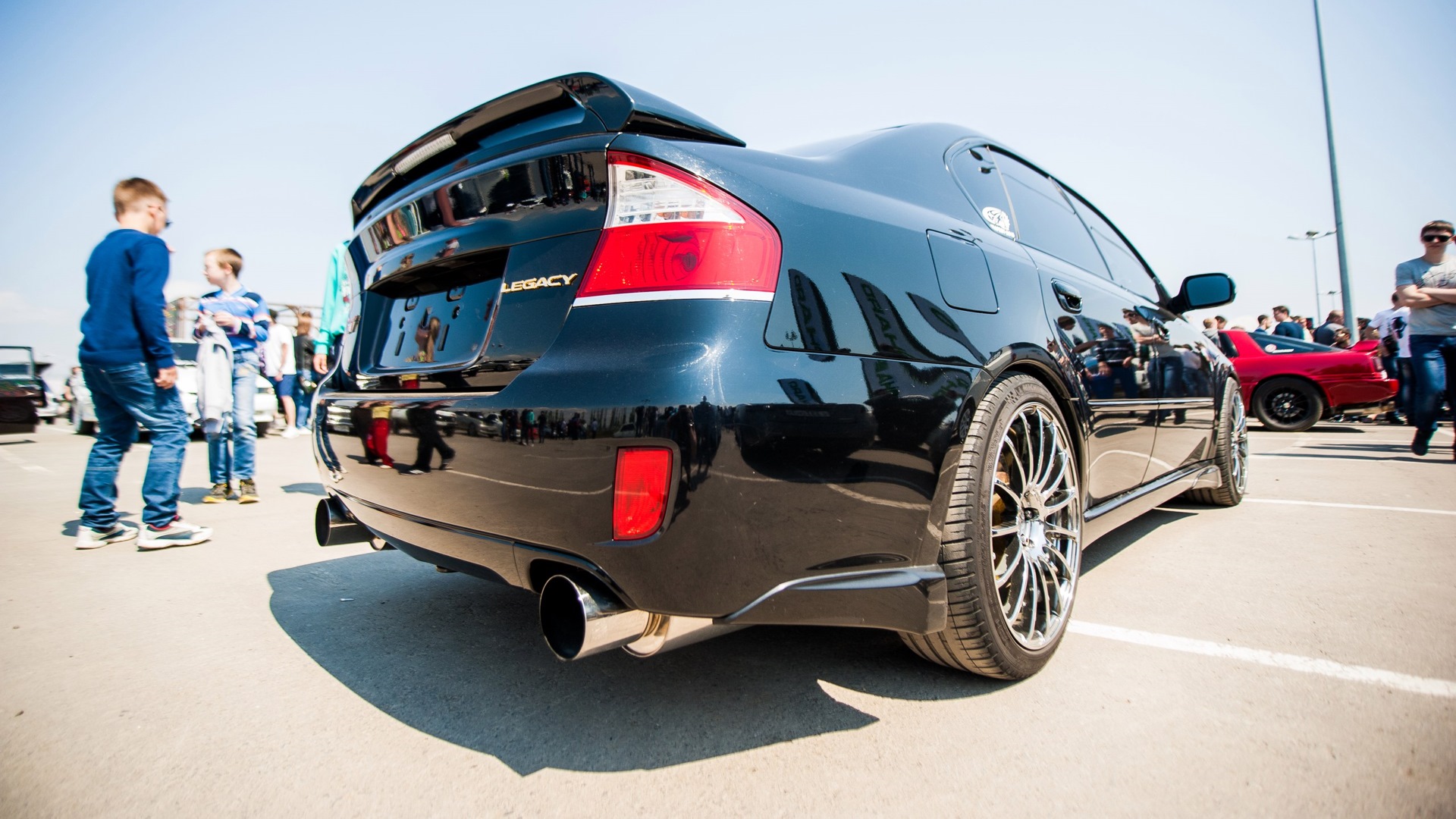

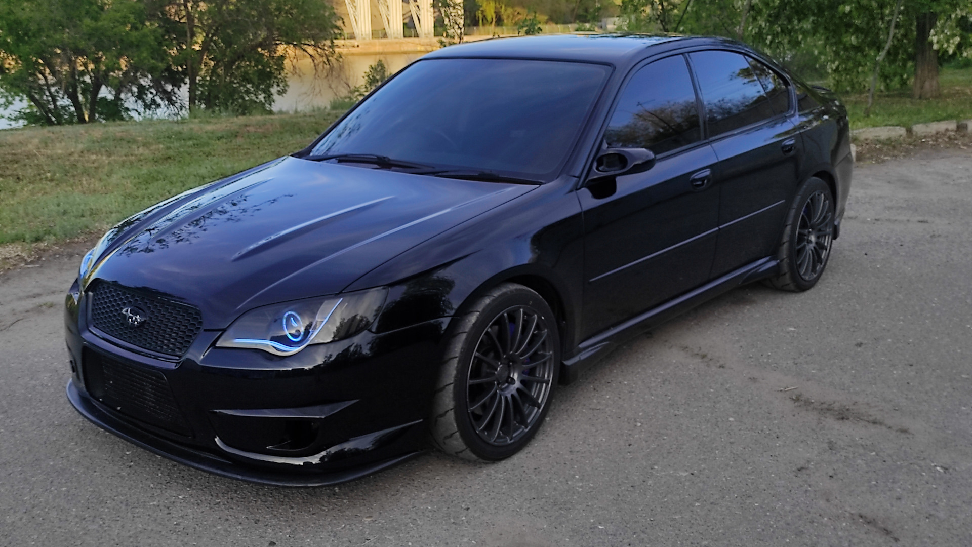

Мотор
В машине было 2 стоковых мотора включая родной.
3 не стоковых мотора:
1) в 2019г. 2.2 на строкер ките Tomei на валах японской 2.0 грб В 2019году был собран строкер 2.2 на компонентах Tomei в Волгограде, тоже погиб из-за не верно выбранного железа, а именно шпилек российских 30хгса делает пользователь Skid
2) в 2021г 2.5 плитованный на пинах и валах от 2.0 грб собран Виктором Фоминым в Новосибе viktor-fomin дунуло прокладку от перегрева.
3)в 2024г. 2.5 гильзованный мотор, на орингах и валах 272/272 GSC S2, также собран Виктором Фоминым в Новосибе viktor-fomin
— Противоотливные пластины Tomei
— успокоитель ремня грм Tomei
— Свечи Denso IK24(8ки) HKS M40iL на лето, IK20 сток на зиму.
— вентиляция голов и блока первый контур сделан по стоку, второй выходит в маслопомойку циклонного типа.
— поменян ГРМ с роликами и натяжителем. Раза 3 уже наверное как)
Масло:
В первый сток мотор лил какое-то гражданское масло Texaco 5w40
Во второй мотор и в 2.2 лил:
— Масло RAVENOL® VollSynth Turbo VST SAE 5W-40
В 2.5 на плите Ravenol RCS 5w40
В 2.5 на гильзах Totek 5w30 "Черный бриллиант"
Топливная системма
Сток моторы:
Топливная сток + насос 255 вальбро.
— впрыск спирта Aquamist hsf3
Мотор 2.2
— Форсунки 1300сс, +450 насос вальбро, подача сток шланг до фильтра, с фильтра шланги ан8 толстые рейки, топливный регулятор Autobahn88 под An8, Aeromotive AN10, сток обратка, удален топливный контроллер!
Мотор 2.5 на плите
— форсы 1300сс, сток насос в основном баке качал в противоотливной бак, после противоотливного бака стоял выносной насос 400 литров АЕМ, качал в рейки, магистрали были AN8 подача на тройник и также после реек на топливный регулятор АN8, топливный регулятор Aeromotive AN10, обратка была разделена между противоотливным баком и обраткой в основной бак через тройник. Топливный контроллер удалён!
Позже был установлен радиатор на обратку, ввиду обнаружения того что топливо закипает даже при давлении, так как машина городская и летом у нас бывает очень жарко, плюс включённый кондер всегда и машина черная…
Ещё позже мне мой товарищ предложил завести трубки обратки кондера в противоотливной бак, своего рода чиллер сделать, но идея как показала практика так себе.
2.5 мотор гильзованный 2024г
— форсунки 1300сс
Станция Radium последнего поколения под 2 насоса 340 литров каждый. Подача AN8 до подкапотки, там в фильтр тонкой очистки, потом на топливный демфер Radium и уже разделение на x2 AN6 на рейки и также AN6 на регулятор Aeromotive AN10 через переходники, обратка сток, вся топливная на фитингах и шланге PTFE + в шубе в подкапотном пространстве. Топливный контроллер работает в штатном режиме.

— Коллектор 4/2/1 с цельнотянотутой трубы 2.0мм без гофр с соединением труба в трубу, аппайп доработан под V-band и вестгейт. Обмотан в несколько слоев термолентой и покрыт термокраской) Также шуба на горячей части турбины.
— Даунпайп нержа 76мм также обмотан термолентой и покрыт термокраской)
— Вестгейт Tial MVS 38mm
precision 40mm
— Выпуск HKS Silent Hi Power банки + середина + даунпайп ZeroSports со спорт катом
— Tomei Ti Expreme c грб, адаптирован под легаси, убрано заужение на соединение с даунпайпом.

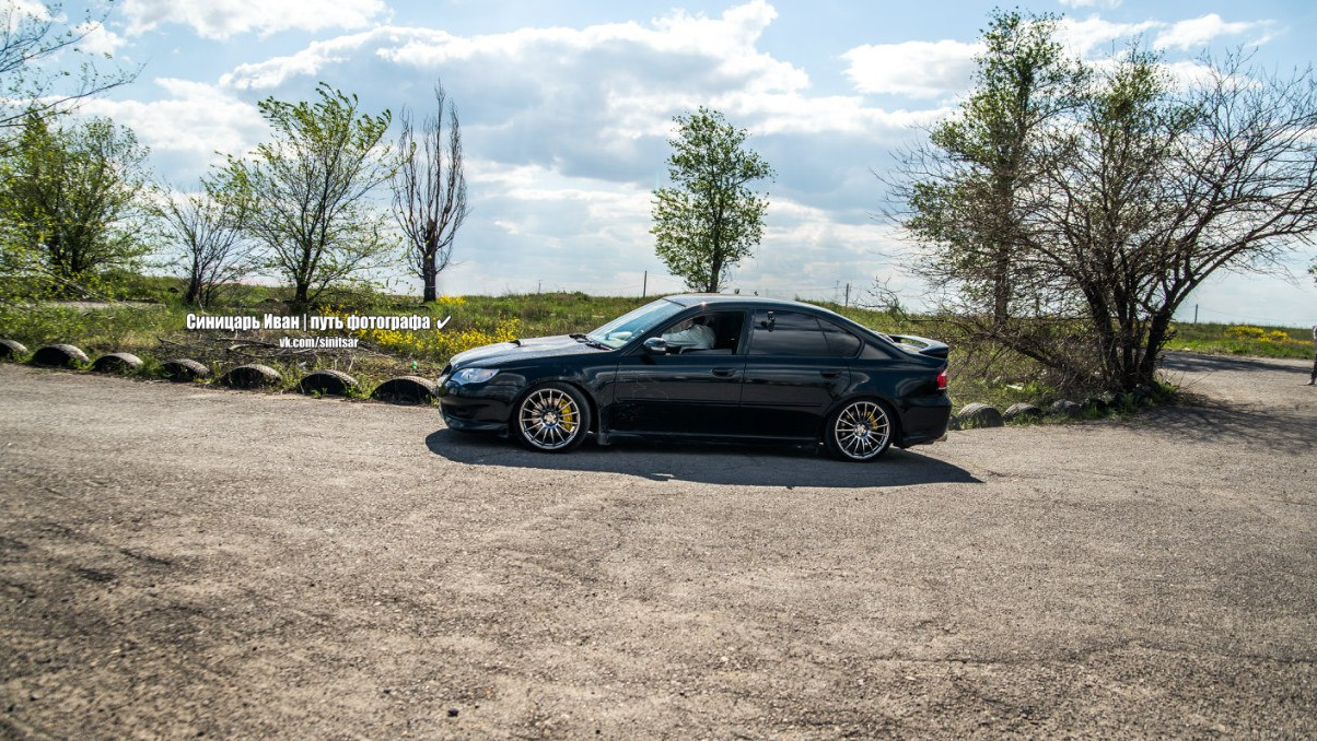

Подвеска
— жёлтые бильты с розовыми пружинами STI на лето
— Подвеска на лето Cusco Zero2e + контроллер жёсткости стоек E-con
— На зиму жёлтые бильты на сток пружинах (не езжу зимой с 2019г).
— Поменяно большинство сайлентблоков при покупке, upd, в большинство нужных мест поставлен полиуретан. Поменяны все сайленты подвески, некоторые подбирали и меняли несколько раз.
— траверса на полиуретане StrongFlex
— продольные задние рычаги полиуретан
— Зима сток дискиR17 + Hankook winter i-pike RSполировка их полок
— Лето ADR R18 J7.5 ET42 Brembo ok+ Dunlop SportMaxx 205/45/18
— Лето Лето Yokohama Connoisseur C151 R18 J7.5 +45
— Лето Лето Yokohama Connoisseur C151 R18 J8 +38 Brembo OK + michelin pilot sport 3 225/40/18
+Hankook Ventus rs3 z222 225/40/18
— Зима Slik R17 + Dunlop Winter Maxx 215/50/17
— Колёсные гайки титан.

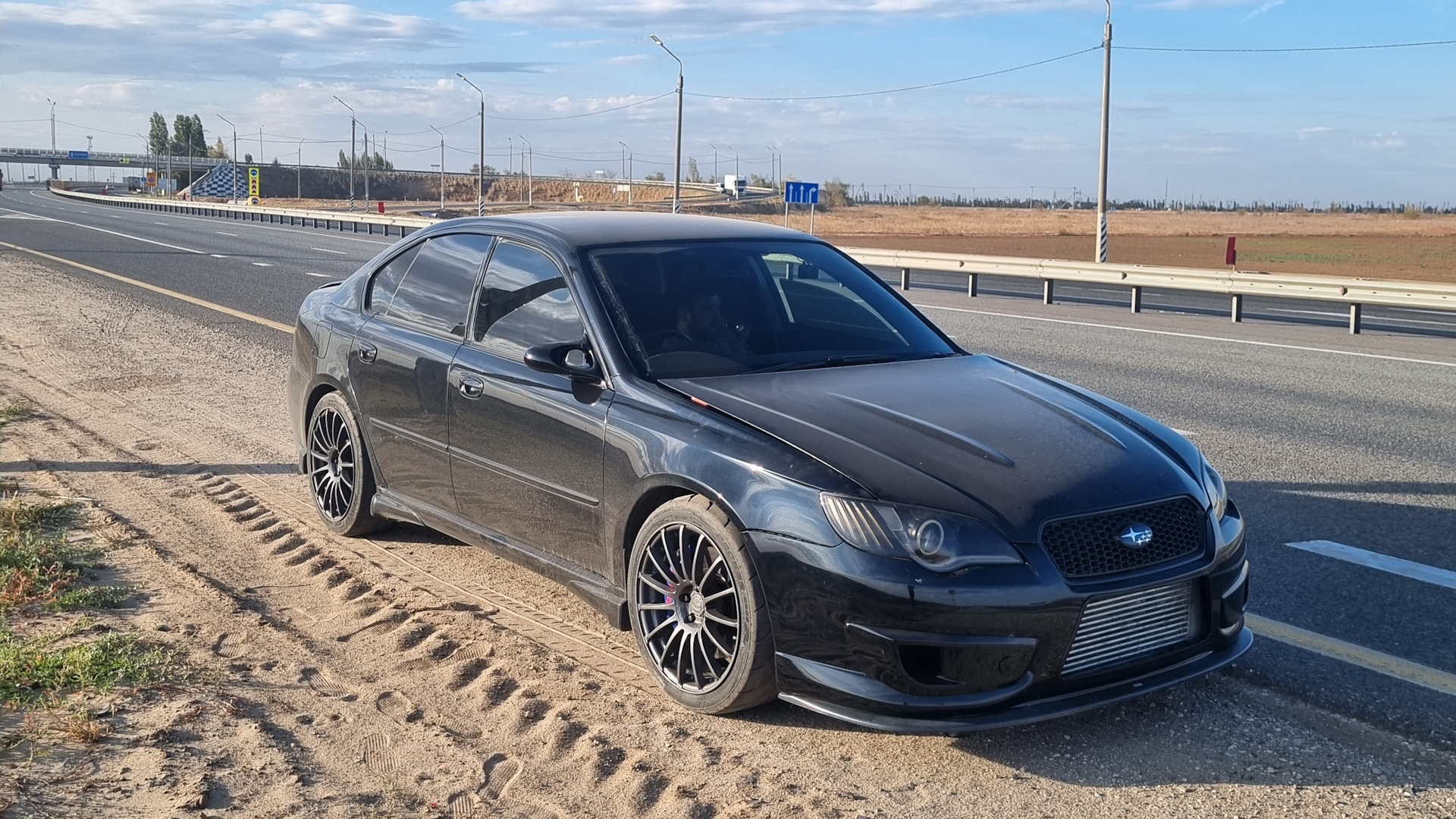

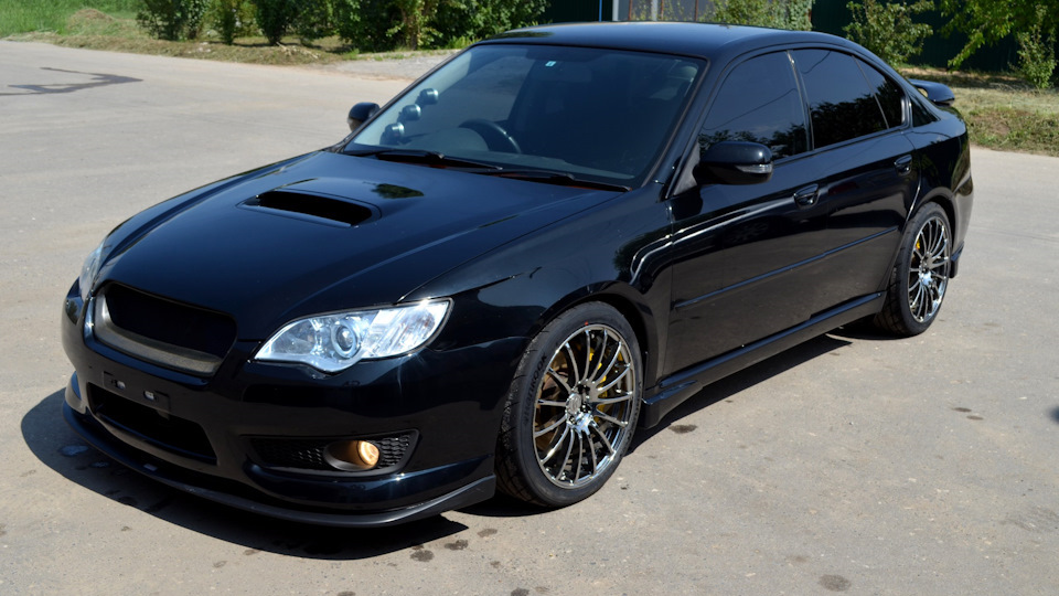

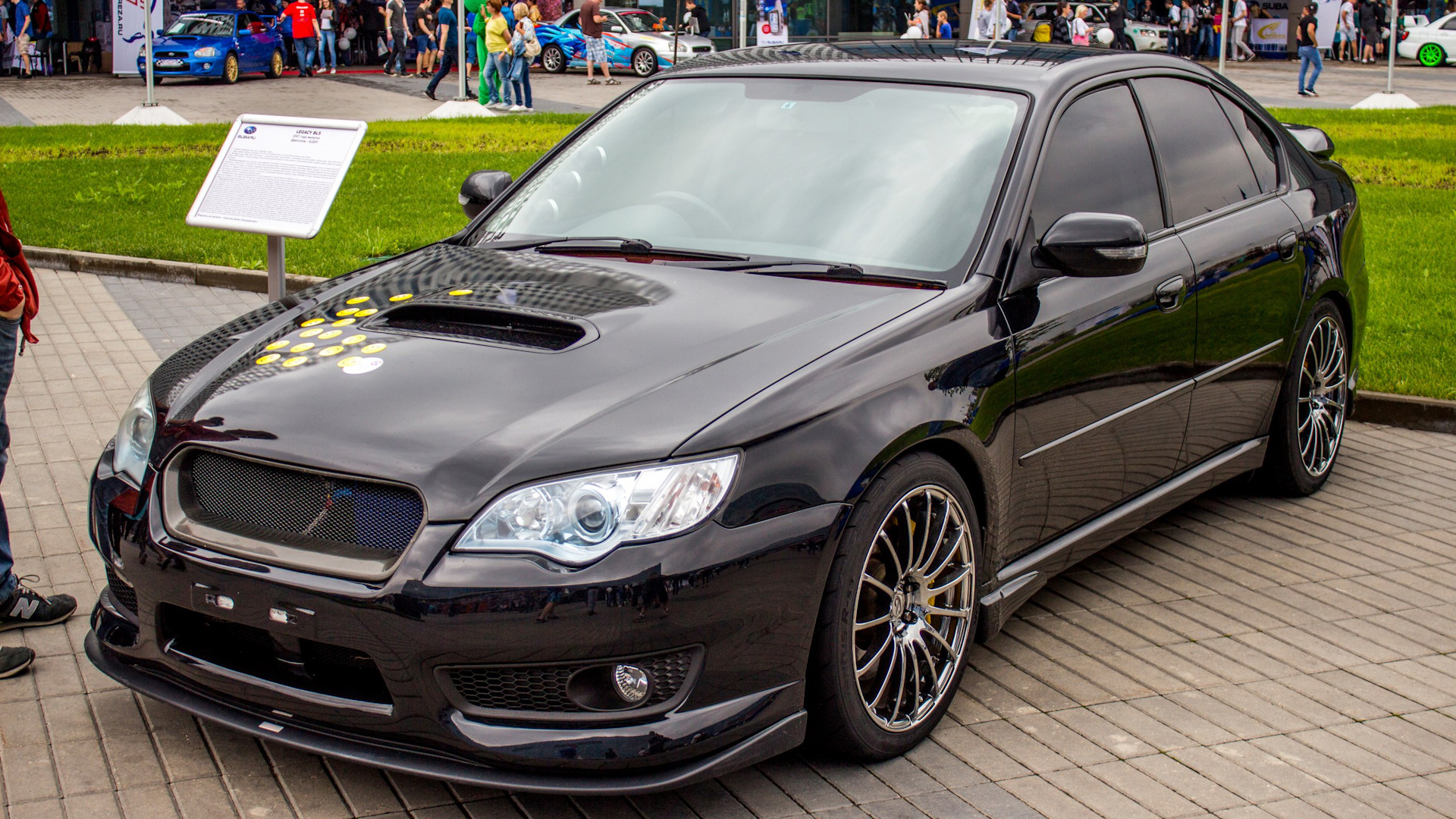

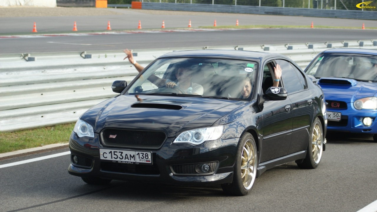

Экстерьер
— оригинальные накладки на бампер и пороги
— Губа STI
— Решётка oem spec b
—Спойлер Spec B лип спойлер
— зеркала Ganador с регулировками, антибликовым покрытием.
— полный перекрас в 2021г.
— губа sotna
— лип спойлер
— капот аутбек
— доработанная головная оптика
— доработанный передний бампер под фронт и воздуховоды.
— доработанный задний бампер под 1 трубу и лучшую продувку благодаря решеткам.

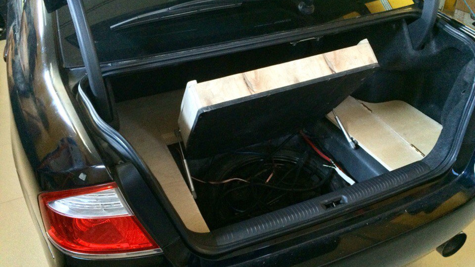

Звук — которого в ней уже нет
— Полная ШумоВиброИзоляция салона и багажника
— Фальшпол под усилители в багажнике, подиумы под динамики
— Компоненты
Головное устройство — Pioneer DEH-80PRS
Высокие частоты Hertz Space 1 + усь carrozzeria gm-x802
Средние частоты Hertz ML1600.2 + усь SoundStream van gogh vga600.2
Низкие частоты Alpine SWX-1243D + усь Cadence D1800M играет в 2ОМа
Оформление у динамика — Рупор
