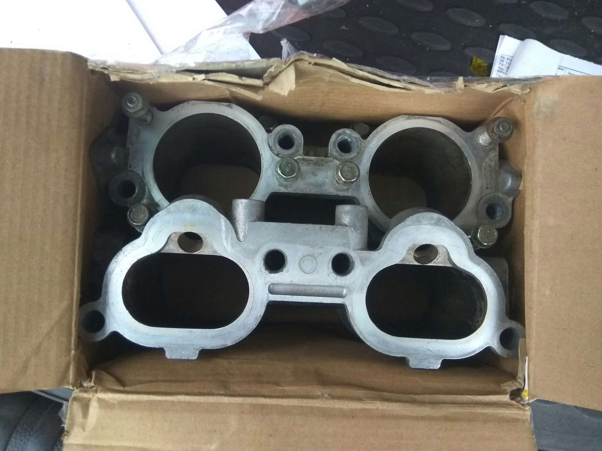

Начну я свой пост с той истории, которая случилась с моим товарищем субобратом, который положив не по собственной вине мотор стоимостью в 500тыр (приблизительно), вставил в свою импрезу левый руль GH8 wrx 5MT рестайловый 20x (стоял 255 мотор), было много проблем которые, как ему говорили не решить (нижние фазы к примеру и подключение всех систем), но мой товарищ человек целеустремлённый и упорный. Не смотря на всё это он нашёл всех нужных людей и у него всё заработало полноценно на японском моторе от праворукой легаси. Также он нашёл настройщика Zhivcheg который ему настроил машину не по МАФу а по МАПу на модах DimeSPb. Купил он себе значит турбинку тд04HLa и поехали они настраиваться. И в итоге товарищ доволен. В один из первых дней их настройки я тоже подъехал. Ну что я могу сказать, хорошо едет у него машинка, хотя вес такой же как у меня, тоже полно музыки и шумки. В итоге купил заслонки без ТГВ, удалю вторичку, врежем отверстие в даунпайпе под широкополосную лямбду, врежем датчик абсолютного давления в коллекторе и поедим настраиваться. Кстати кроме всего расход у него тоже существенным образом упал в спокойном городском режиме. На данный момент он уже достаточное количество машин обкатал у нас и я на очереди.
