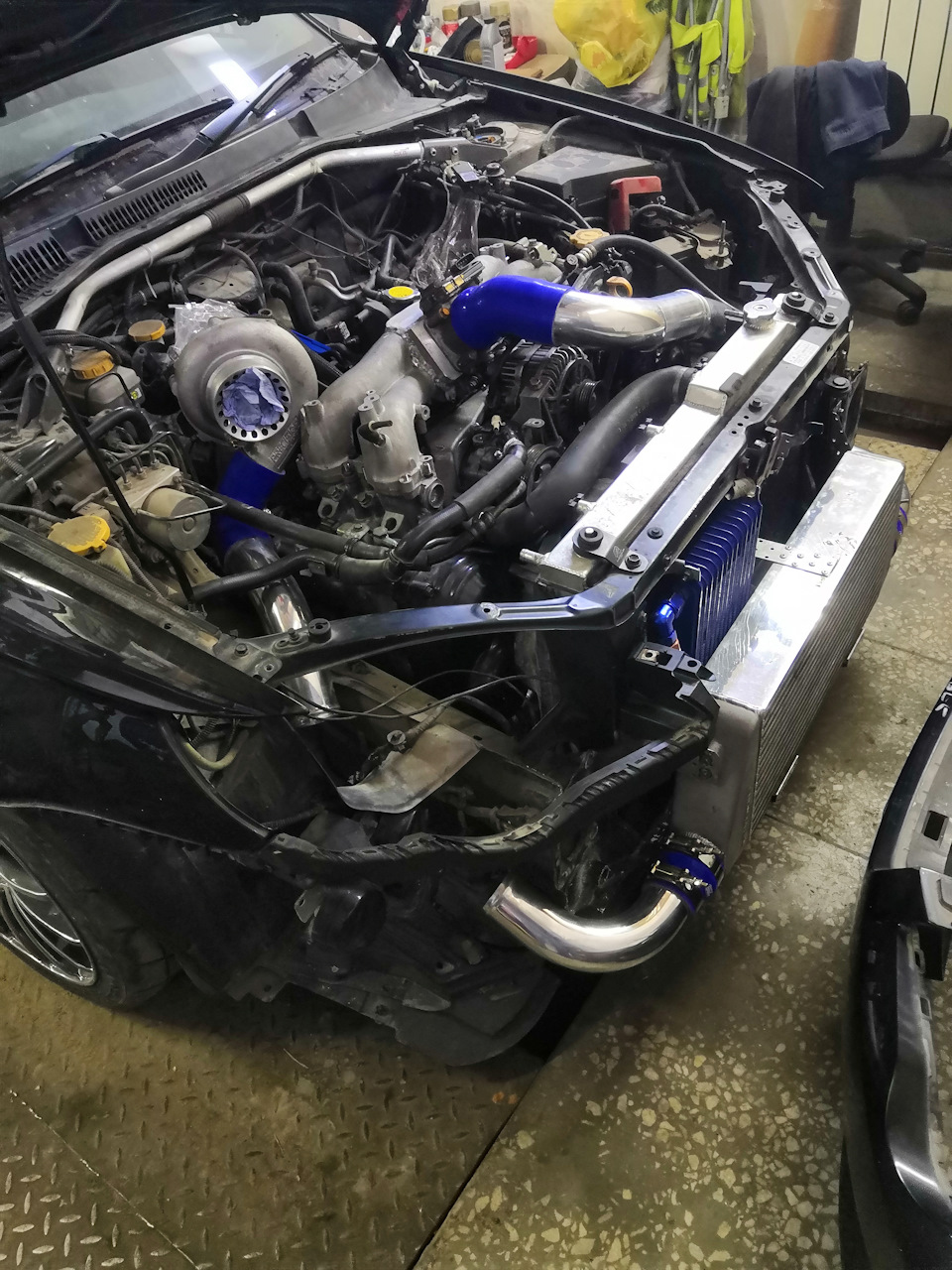

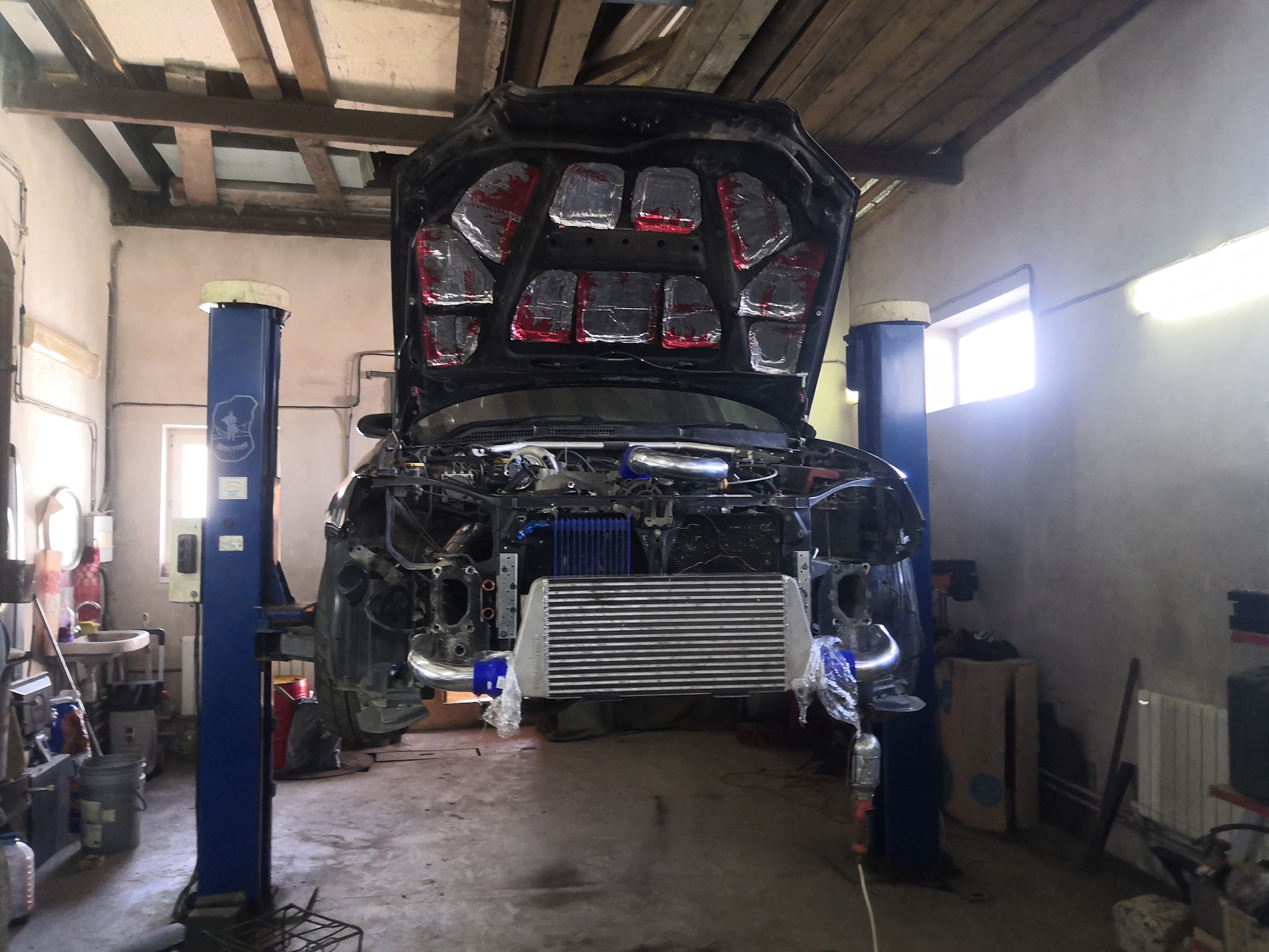

В общем забрал я машину с того места где её собирали, у человека просто нет времени её собрать оперативно и уделить её сборке всё своё время. Сейчас отдал другим и пока доволен, дело пошло быстрее.

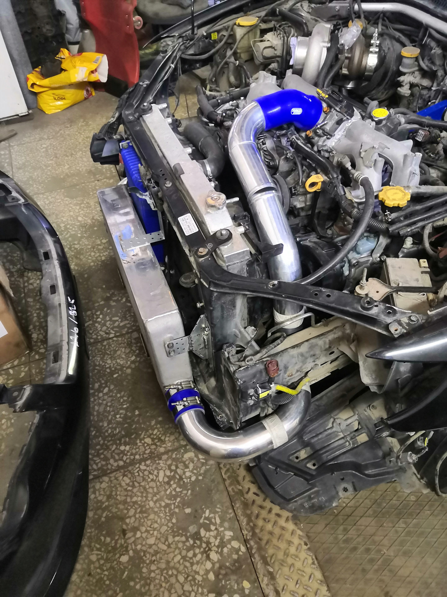

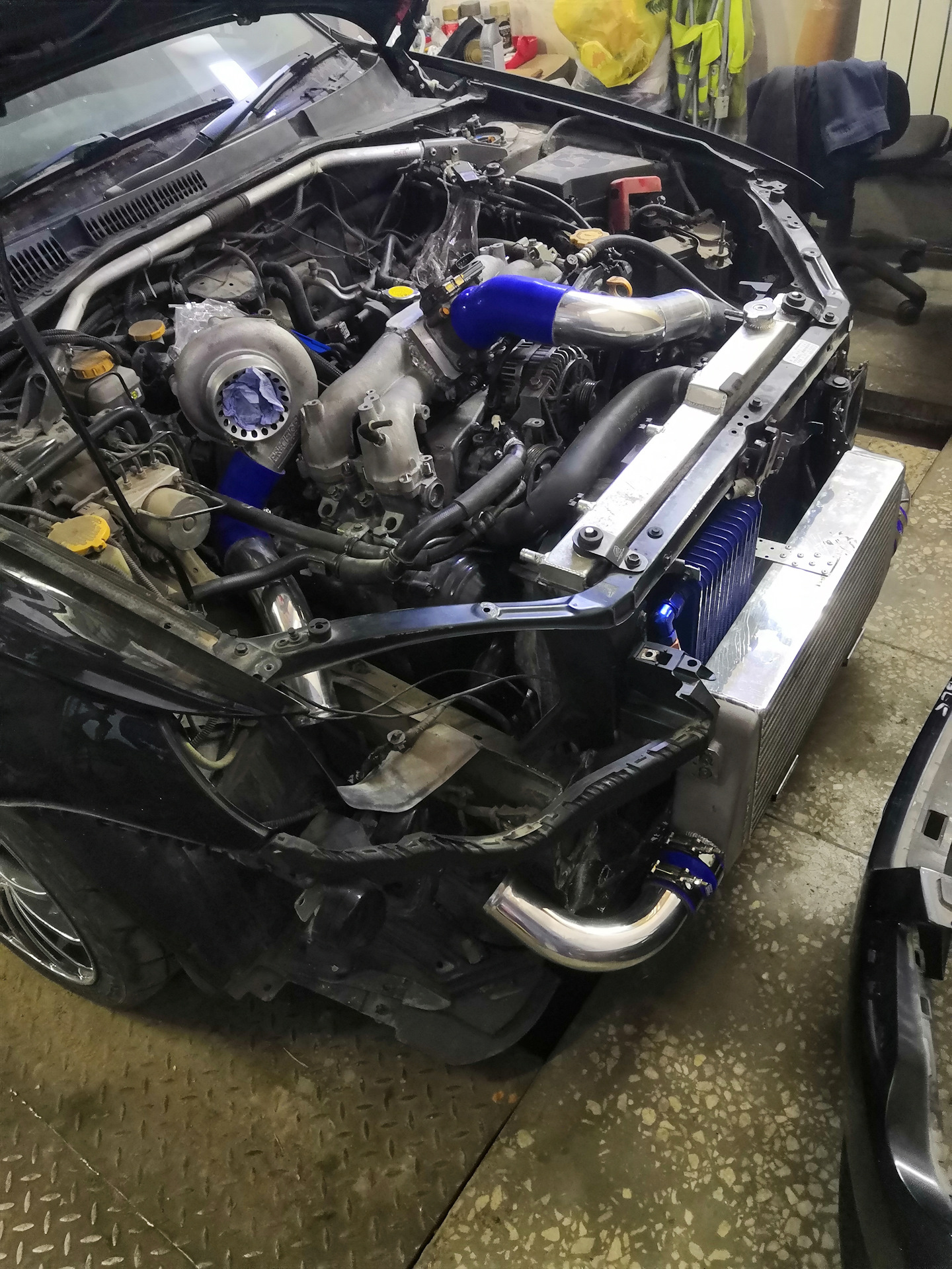

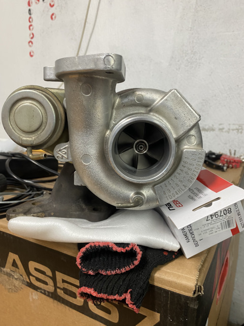

В первые дни выставили турбину, определились по аппайпу, нержавейки толстостенной в Волгограде не оказалось, отводы переходы и трубы все под заказ.

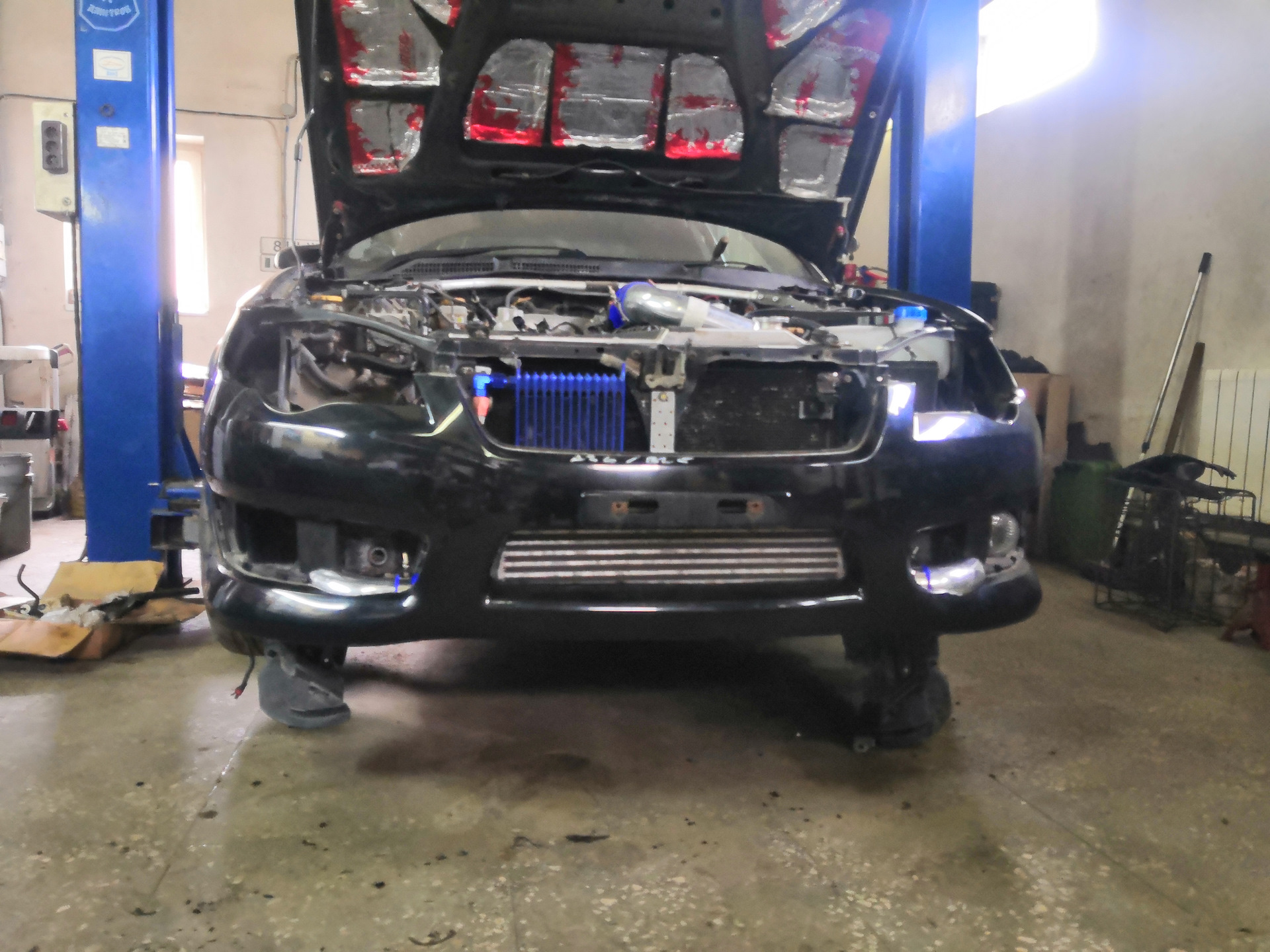

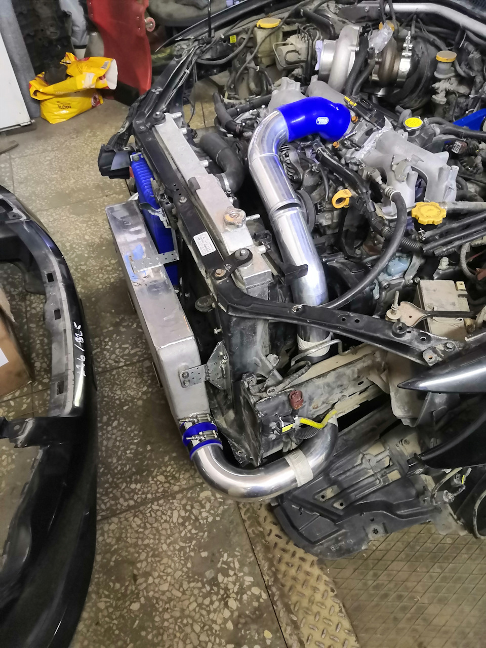

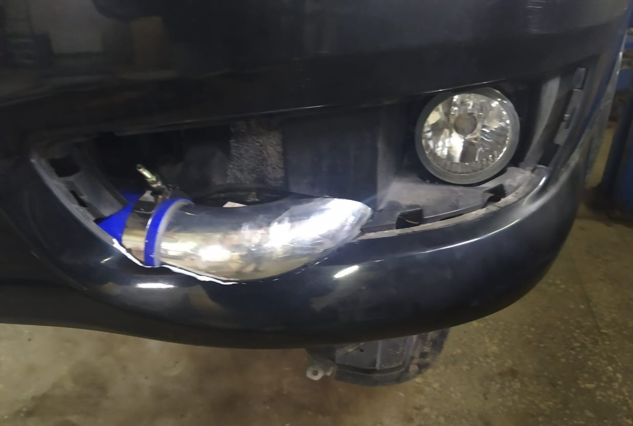

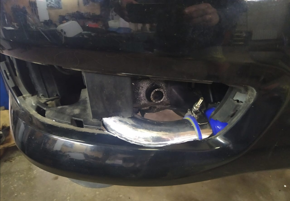

В дальнейшем выставили кулер и примерив бампер поняли что кулер нужно опускать. По итогу пришлось всеравно пилить бампер в районе пайпов. Подогнали/закрепили, также подогнали пайпы со стороны коллектора. Подобрали ремень на гену, перенесли метанол с багажника в подкапотное пространство, установили маслопомойку и подключили вентиляцию. Закрепили маслокулер так чтобы не касался не радиатора не интеркулера, поменяли фитинги. Осталось организовать топливку и сварить аппайп и даунпайп и можно заводить.

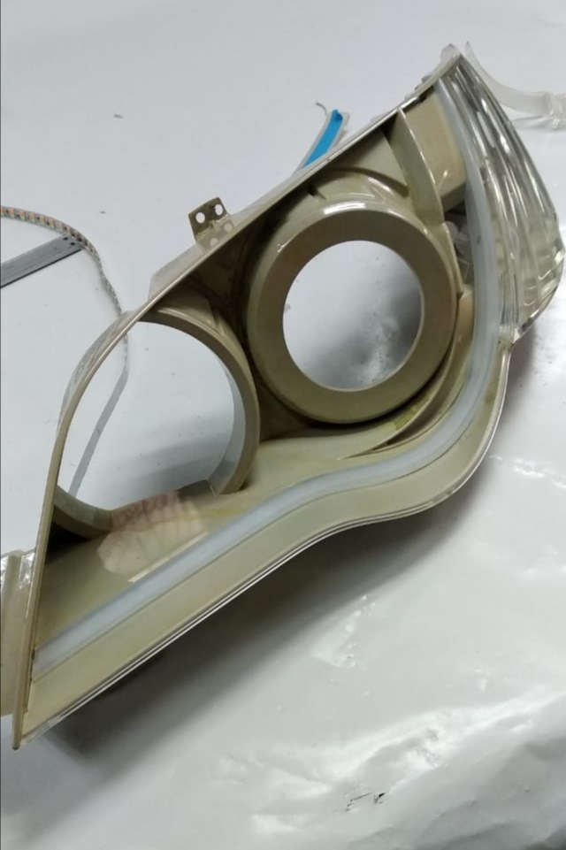

Также не сдержался и отдал передние фары на переделку, подобрали диоды, долго думал о ангельских глазках, в итоге и их тоже поставлю. Купил оптитрон сти на 260км, а то на старом после 180 непонятно сколько ты едешь) на настройке прошлой настройщик на скорости 255 сказал бросать газ, так что думаю оптитрон маст хев.

Можно по подробнее о фарах
Что именно интересует?
Qazaqstan14
Я где-то должен был им отдельный пост вроде посвятить. Долгая история с ними была
Выглядит красиво. Интересно что да как делалось
А нет, нету, как нибудь сделаю пост о них
Может бампер взять стишный там дыра большая под кулек, единственное он ниже будет по клиренсу, дороги если позволят
Думал над этим, посмотрим что с этим получится.
А что вот так просто запросто можно клёпок нахерачить в ядро кулера? 🤔
Там нет ядра в верхней и нижней части кулера. Но мне этот момент тоже не особо понравился, но кулер стоит мертво.
Оо, нормально установленный впуск. А не думал перевернуть фронт так чтоб фланцы были сверху?
Конструкция телевизора не позволила бы провести пайпы сверху. Так хотел конечно.
про что я и говорил об установке фронта. почему нельзя было поставить так? слишком большие пайпы? побоялся что не будет продувки? или сетками родными закроются?
Пайпы жирные, особенно слева. Я думаю как нить накладками обыграем. Ниже кулер опускать уже нельзя, он и так низко стоял, тачка низкая, если ниже опускать то он в ровень с коллектором бы был. Маленький кулер с 57-53 трубой там в лёгкую бы зашёл. И если бы пайпы были посередине.
