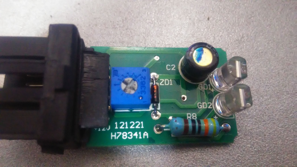

Долго искал способ настройки чувствительности датчика света 1067001248 .
Не устраивало то, что в тоннелях, под каждой лампой выключался ближний свет.
Сегодня додумался вынуть датчик, подсветить фонариком, и чудо чудное открылось перед моим взором. Оказывается на датчике есть настройка чувствительности в виде резистора, который можно крутить маленькой крестовой отвёрткой) Сам барашек резистора, находится внутри отверстия, там где на фотке видна синяя часть корпуса подстроечного резистора.
Пока в целом не искал нормальное положение резистора, просто выкрутил по часовой стрелке в конец(Против часовой- меньше чувствительность(Фары не включатся в темноте), по часовой — больше чувствительность(фары включатся, когда не очень темно)). На улице ближний в пасмурную погоду выключает, на счёт остального видно будет.
К слову сказать, замечал, что когда уже потёмки были, датчик света не включал ближний. Надеюсь сейчас это пройдёт.
Из того что не нравится в датчике света, так это то, что нет таймера отключения. Было бы неплохо, если прежде чем выключить ближний, была бы пауза, секунд пятнадцать примерно.
UPD: В общем выкрутил регулятор на полную по часовой стрелке, закрасил датчик маркером чёрным, и теперь ближний стал раньше включаться, моргание в тоннелях тоже пока не замечаю
Пока лень заниматься замером напряжений и подбором сопротивления. Сейчас всё в обратимом состоянии.
PS Полностью отключить датчик нельзя. Не будет работать свет.

Новая информация. По ходу этот датчик является и реле тоже. Вот примерная схема:
Но самая главная фишка в том, что на скрине указано как НУЖНО и как НЕ НУЖНО направлять датчик света.
И это во многом теперь объясняет, почему настройки выкручены по полной, но в сумерках свет всё равно не включается.

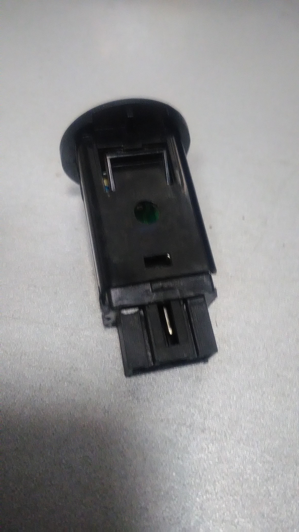

Если кому надо, фотки самого датчика:

В общем дискотека так и осталась((( Попробовал в тоннелях на народном ополчении и на звенигородке в обе стороны. Датчик смотрит в небо, и видит свет ламп, которые сверху светят прямо на него, а не общую затемнённость. Эффект есть, но он не скажу что значительный, с учётом того, что резистор в конец выкрутил, и по идеи свет вообще должен всегда гореть.

Но, при этом пасмурно, и дождик лил небольшой. Получается, что смело можно регулировку выкручивать по часовой стрелке. Странно, что такой большой запас регулировки на темноту, и такой маленкий запас на освещённость.
