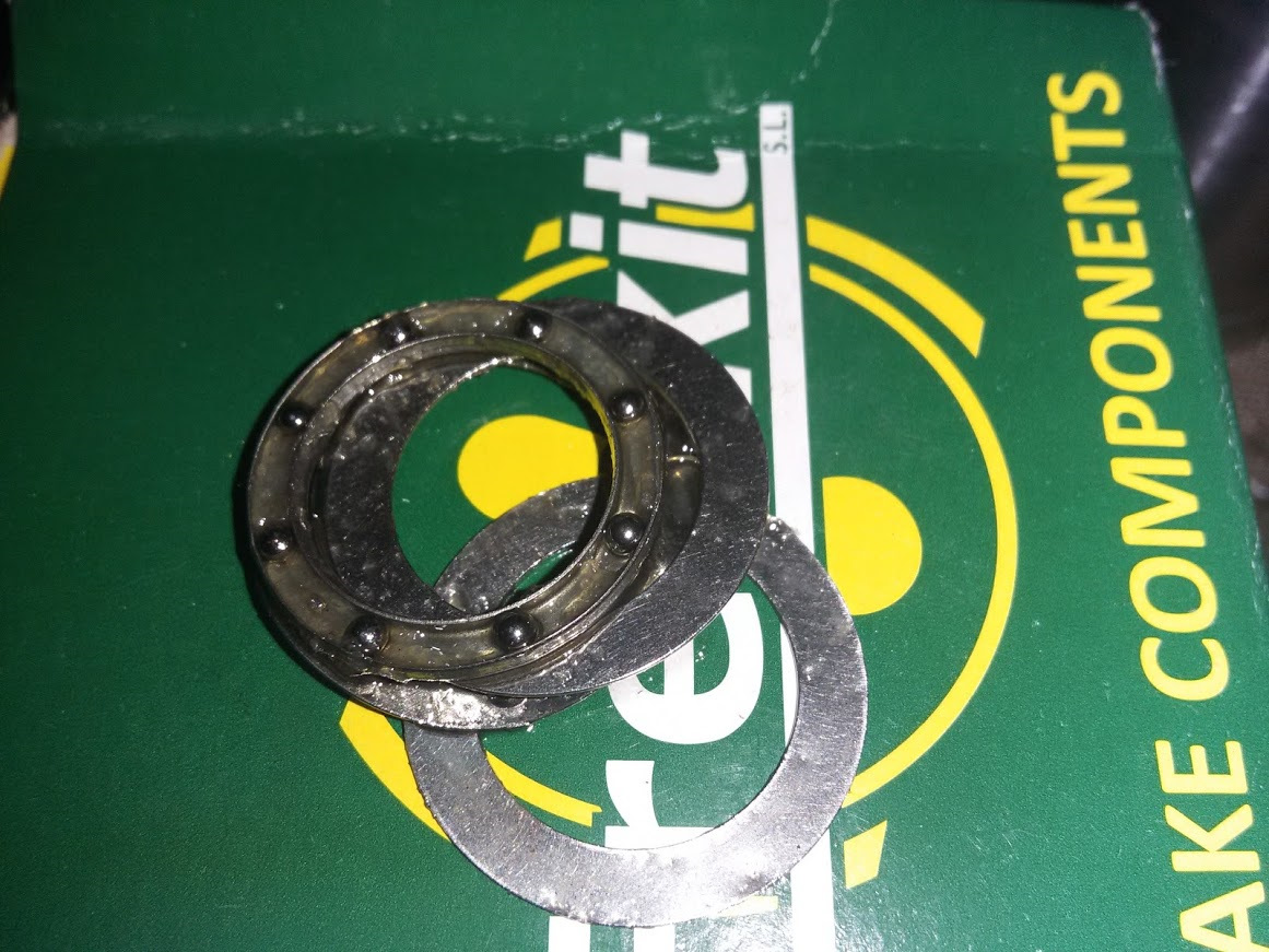

1) ATE 03.9902-0501.2
Смазка на месте, не вымылась тормозной жидкостью и не улетучилась.
Поршень крутится без особых усилий, задиров и закусов не замечено.

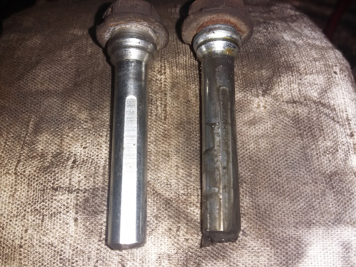

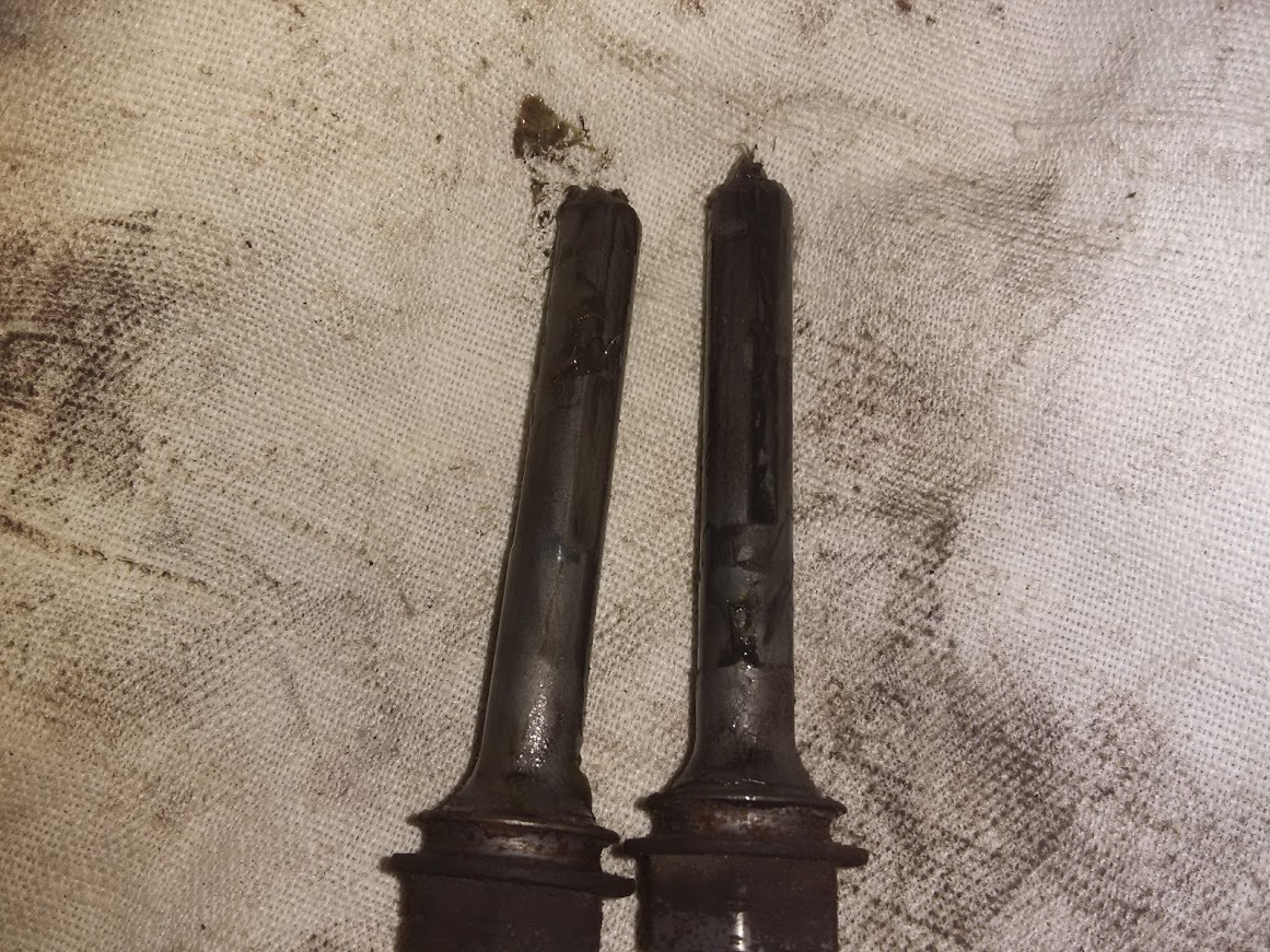

2) TRW PFG 110
Направляйки скользят идеально, смазка присутствует там где надо, под пыльник её не выгнало!
Обратите внимание на цвет. инородные вкрапления не заставили её закоксоваться))
Направляющие без износа!

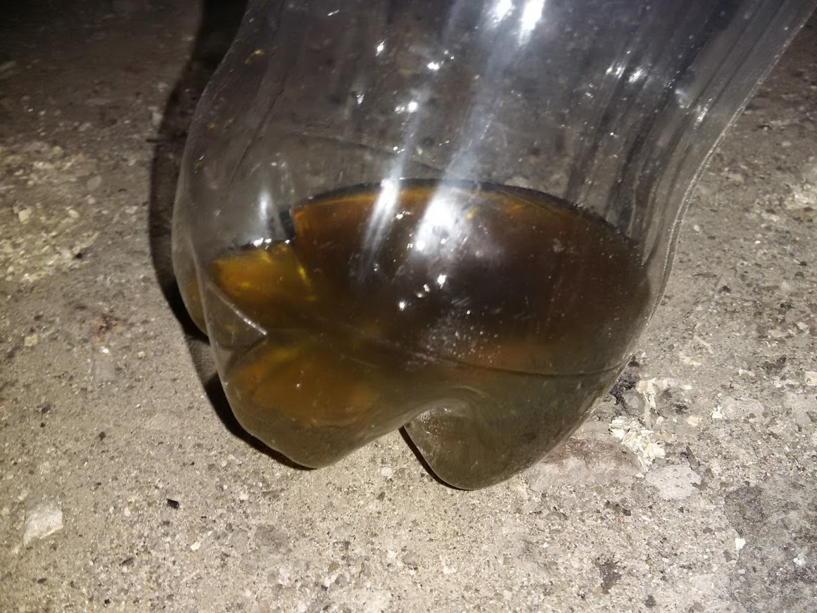

3) Тормозная жидкость TRW PFB 501
Тестер тормозной жидкости изначаьно показывает на ней 0-1%
Через 2 года обычно 2-3%
А выглядит она вот так
Не очень то и чистая…
Напомню, тормозуху я всегда меняю с промывкой!

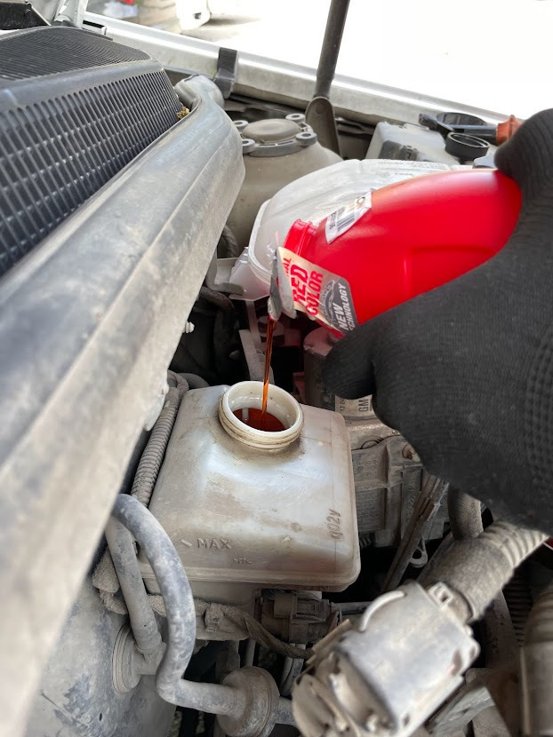

сначала прокачать систему жидкостью которую не жалко, актуально если старая жижа мутная
Жидкость меняю каждый год. Последние 2 раза использовал дот 4 мотюль. Если жидкость светлая то если я вас правильно понял то просто прокачка и достаточно? И подскажите пожалуйста. Плоскостя в скобе плелягающие после покраски нужно вычистить до чистого металла, или можно оставить окоашеными потом смазка на них антискрипная и в роботу?

Прогонкой литра жижи которой не жалко
А как промывать тормозную систему? Это не сарказм, а реальный вопрос. Первый раз о таком слышу. Я обычно открываю все штуцера и меняю ее методом замещения

с какой промывкой? просто промыть новой жидкостью?
Да, сначала литр тормозухи попроще, затем нормальную
Вначале дот4, потом можно и дот5.1?
да, вполне
тоесть залить дот4, потом откачать и заливать уже ок тормозуху?
