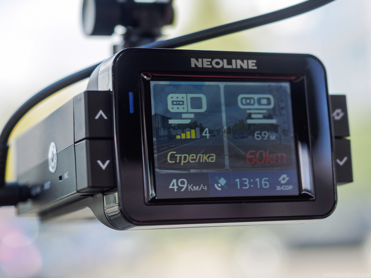

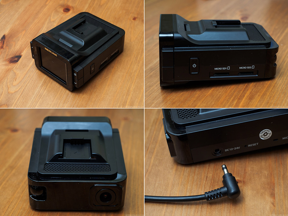

Расположены эти кнопки по краям 2-х дюймового IPS-экрана в тыльной части аппарата. На правой панели расположена клавиша включения, на левой — два слота для карт типа MicroSD (Вторая карта предназначена для оперативного резервирования важных видеофайлов, например, дорожного конфликта. Переписать на нее файлы можно из меню встроенного плеера).

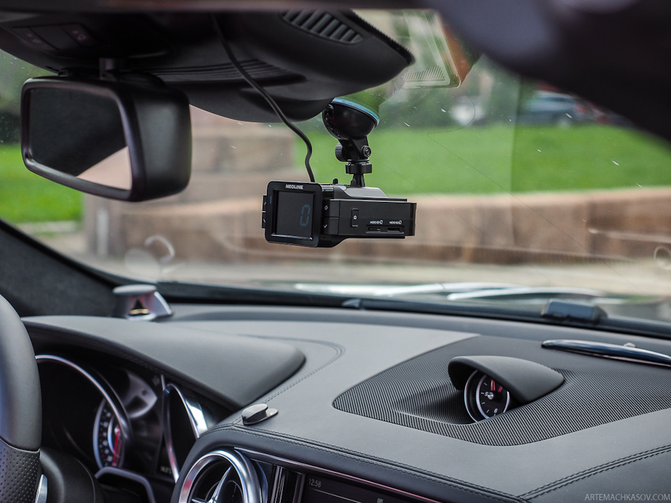

Крепление к стеклу на компактной присоске оставило двоякое впечатление. С одной стороны, оно показало себя достаточно надежным, но частая перестановка из автомобиля в автомобиль все же не прошла даром. За время тестов мой "гибрид" сменил с десяток авто, плюс я почти каждый день снимал присоску на ночь, если автомобиль оставался в неохраняемом дворе. В итоге все держится хорошо, регистратор не болтается даже на самых плохих дорогах, но его стало возможным повернуть рукой на пару градусов в любом направлении при установленном и затянутом крепеже. Мелочь, конечно, но не упомянуть это было бы неправильно. Как и про то, что разъем питания у девайса — не стандартный USB или Micro-USB Type B, а собственный, штыревой. Потеряв оригинальный кабель, найти замену будет непросто.
Навигация по меню при помощи четырех клавиш показала себя отлично. Логика проста и понятна, настроить устройство сможет любой человек, знакомый хотя бы с мобильными телефонами начала двухтысячных годов. В числе доступных настроек — разрешение картинки (HD или FullHD), протяженность частоты работы радар-детектора, и даже то, при каком превышении скорости прибор начинает предупреждать вас о камерах. То есть, систему можно настроить, например, так, что если ваша скорость будет ниже разрешенной (или превышать ее на заданный диапазон, например, на 10 км.ч.), то устройство не будет включать звуковой сигнал. Впрочем, обо всем по порядку.

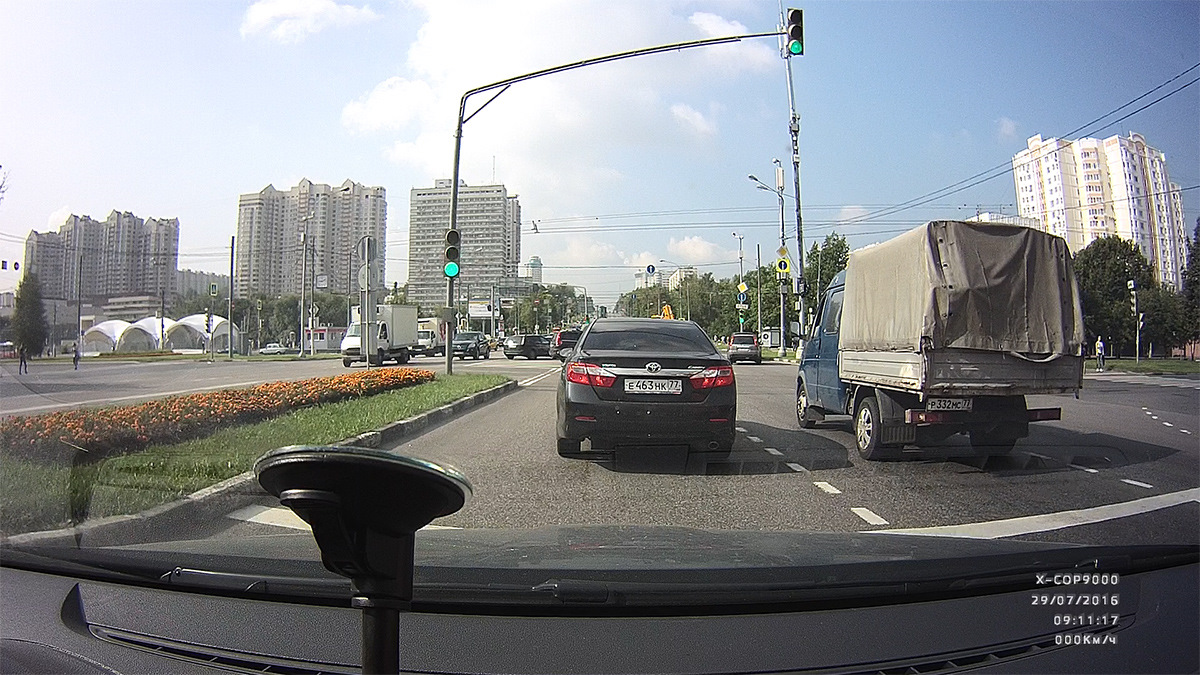

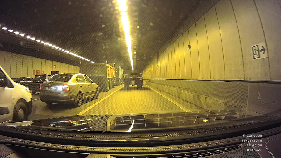

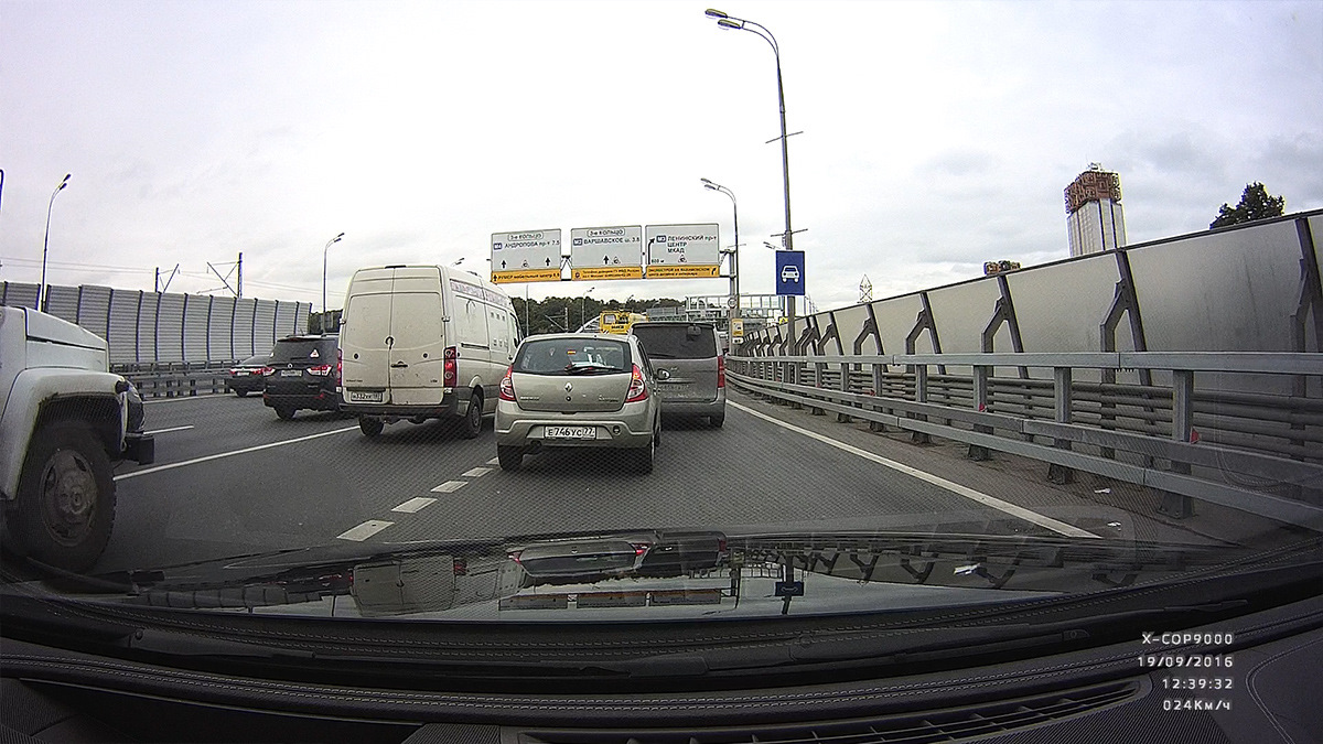

Начнем с качестве видео-записи. В настоящее время очень многие производители видеорегистраторов и экшн-камер заявляют крутые чипсеты, но на картинку без слез не взглянешь. В данном случае нет никаких причин сомневаться, что под панелями корпуса скрыт чипсет Ambarella A7LA30, с оптическим сенсором Sony EXMOR IMX322LQJ и стеклянный объектив с 6-ю линзами, имеющий угол обзора в 135 градусов.
Видео с регистратора:
Картинка получается технически качественная, номера автомобилей считываются с видео без труда. Более того, система позволяет увеличить резкость картинки (т.н.) шарпинг при помощи настроек в меню.

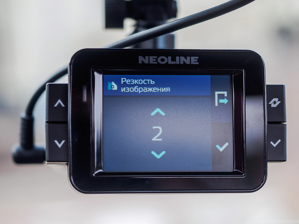

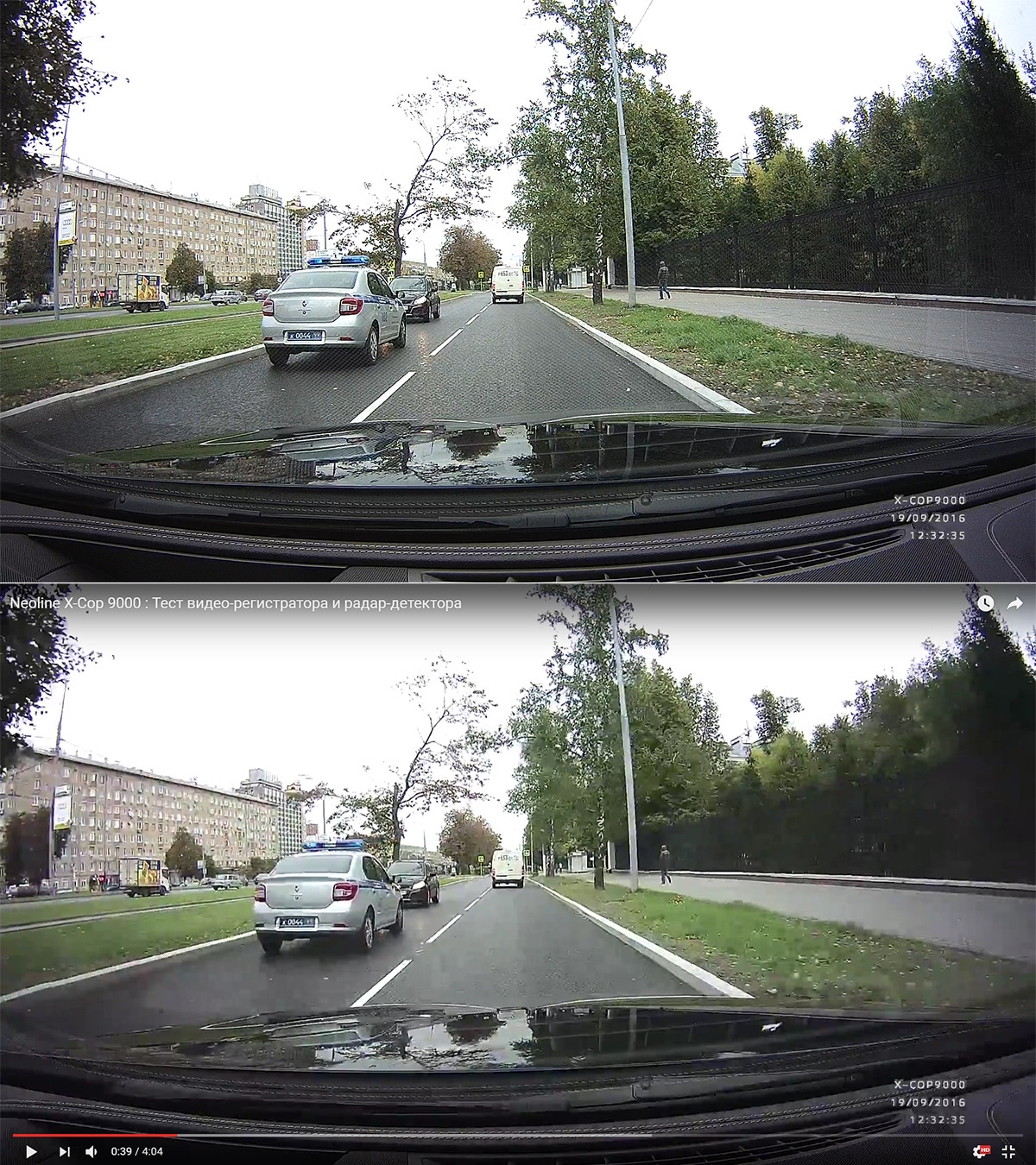

Да, "перешарпленная" картинка (максимальное значение — 5) выглядит не столь кинематографично, но на видео номера читаются даже на встречных автомобилях.
У этого режима есть и недостатки — так, на стекле становится заметным отражение торпеды, а в пасмурную погоду — нити обогрева лобового стекла.
Вторая проблема — перешарпленные отражения очень плохо воспринимаются конвертором Youtube, и при заливке на видеосервис картинка с высокими показателями шарпинга и отражениями в лобовом сильно теряет в качестве (это можно наблюдать на 0:39). Поэтому очень важно установить устройство таким образом, чтобы в объективе было как можно меньше бликов и отражений.
Сверху — оригинальный скриншот, ниже то, что получается в Youtube. Потеря детализации видна невооруженным глазом.
Понижение значения шарпинга до двух единиц (0:15 и 3:24) делает картинку более красивой и плавной, но номера читаются хуже. Таким образом, оптимальное значение шарпинга — 3-4 единицы. Ведь в данном случае красота — не главное!

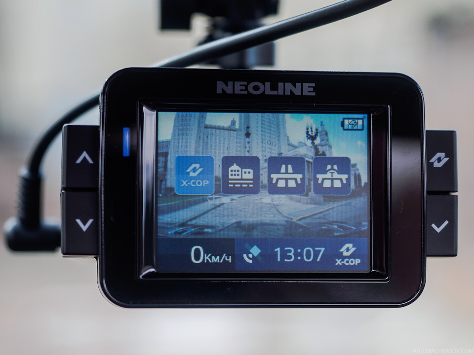

Теперь что касается работы с радарами. У системы есть несколько базовых режимов — "Город" (Сниженная чувствительность), "Трасса" (Полная чувствительность), "Турбо" (Повышенная чувствительность) и "X-Cop" (Адаптивный режим).
Последний режим является наиболее универсальным. На скорости до 40 км.ч. устройство не подает звуковых предупреждений, от 41 до 80 км.ч. работает в режиме "Город", помогающим избегать ложных срабатываний. После 81 км.ч. включается режим "Трасса". И самое главное, все это действительно работает.
Почуяв "врага" (или увидев приближение к камере по координатам), устройство начинает издавать звуковые сигналы, отображая на экране тип радара и расстояние до него согласно базе GPS-координат.
В базе координат зашиты стационарные радары и камеры контроля РФ, Беларуси, Казахстана, Европы, Украины, Азербайджана и Армении. Если обнаружен источник излучения, то на экране загорается соответствующая иконка. Если мощность излучения выше трех из пяти единиц, то автоматически включается голосовое оповещение.
Женский голос произносит: "Видеоконтроль скорости". В случае с комплексом "Стрелка", например, звучит "Радар Стрелка", шестьдесят километров в час". В случае с комплексами "Автодория", звучит "Видеоконтроль Автодория". При проезде первой камеры, на дисплее поочередно мигает расстояние до второй камеры и средняя скорость автомобиля. При проезде последней камеры, устройство оповещает о прекращении видеоконтроля.
Громкости оповещения хватает с запасом, даже если у вас играет громкая музыка. На максимальной громкости динамик устройства начинает слегка хрипеть.

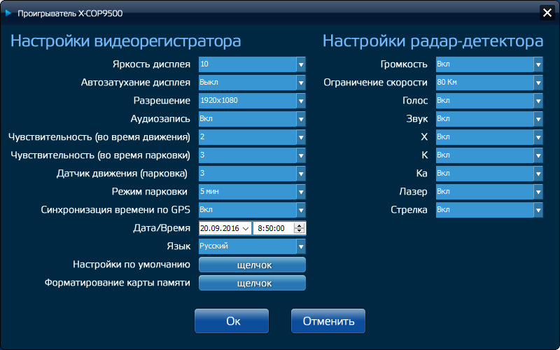

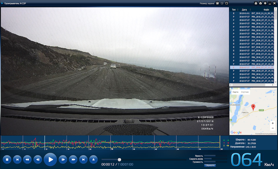

Также стоит отметить, что для просмотра видео-роликов у Neoline есть собственная программа, которая также доступна на сайте.
С помощью X-Cop Viewer можно не только смотреть отснятые ролики с привязкой к координатам, но и пакетно редактировать настройки (они будут записаны на SD-карту и автоматически "подтянуться" при установке карты в устройство).

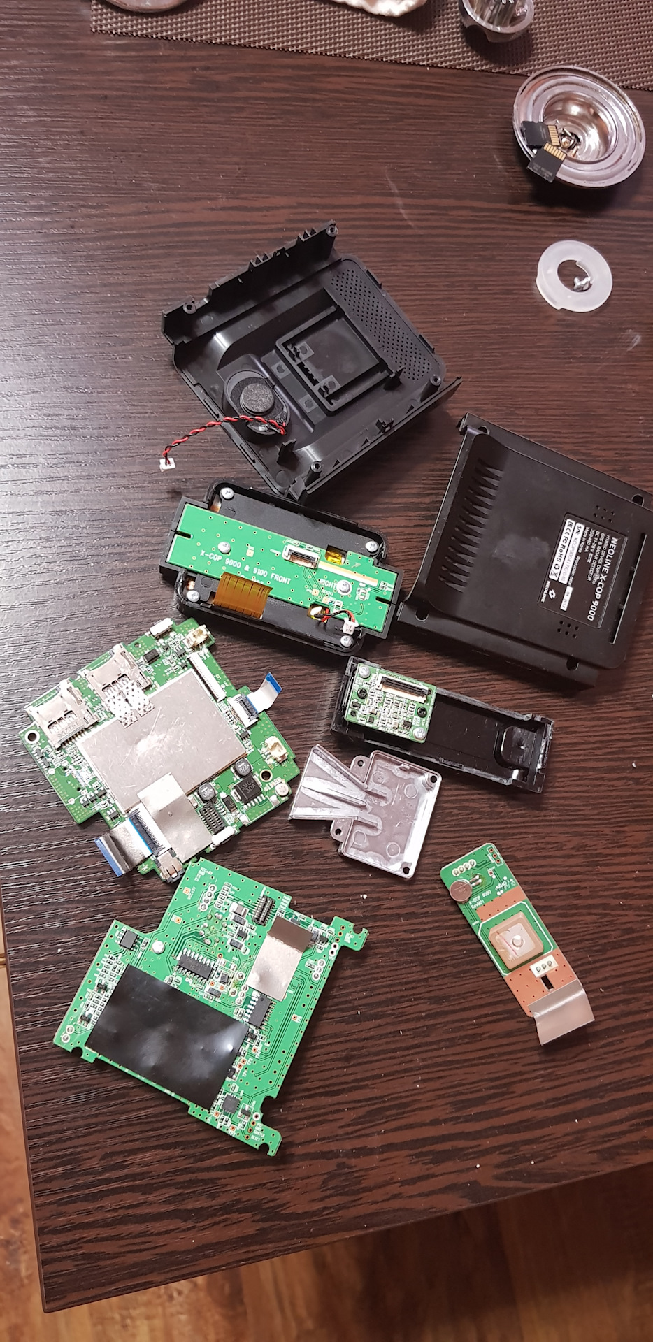

Провисел год на лобовике, работал хорошо, зимой и после зимы начал глючить экран, то рябит, то почти весь белый, еле видно запись, то раз и начинает нормально работать, что за телема я ХЗ.
Кишки этого унылого говна:(
Такие же кишки валяются, дерьмо регик
Отдал тем летом опять на гарантийный ремонт-сказали поврежден на первом гарантийном был :)))Чего то чирили, там-вроде заработал-НО-постоянно теряет спутники, вообщем тупо ведет сьемку и срабатывает на радары тупо на излучение…
Ска унылое говно х-сор 9000!Сдох через 3 дня .А после гарантийки ремонта проработал зиму и с весной начал щелкать и в перезагруз каждую секунду.Получил по башке и сдох!Реклама тут его-шлак!отзывы по неолайн 9000 --80% негатив!

скачал плеер с сайта, а он не видит файлы с флешки(((((

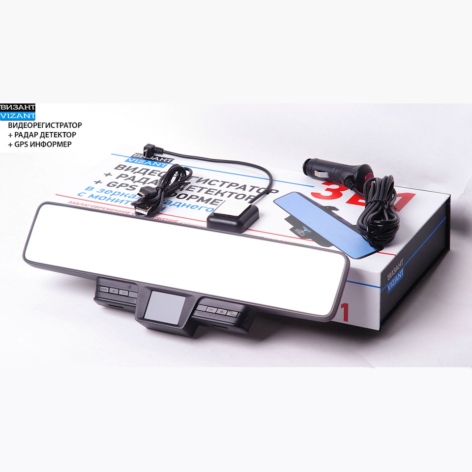

Мне больше импонируют камеры, встроенные в зеркало заднего вида. Вот только не могу найти такой регистратор с функцией радар-детектора :(
мне как раз такой привезли на тест, Vizant 750 GST
О, буду ждать обзор на него)
Спасибо.
Скоро расскажу что там как

Не уверен, что кому то нужен регистратор без full hd
s1gne
Было бы клево, еслиб картинка не было столь плачевной
Это визант 750?
s1gne
720p — неужто полные настройки? должно быть Full HD все же
Честно не знаю, нашел на ютубе)

Процессор слабенький у него. FHD только тянет с 30 к/с. И битрейт я так понимаю тоже небольшой — видно как изображение на пиксели разбивается. То есть даже 20 мбит/с нет похоже.
Лучше всего качество регистратора оценивать по ночной съемке, когда внешних источников света мало и не в статике. Вот тогда сразу разница видна становится. А днем на большинстве с 10 метров видны номера попуток.
Ну про минусы совмещенных устройств уже писали. Мне тоже кажется, что по отдельности удобнее. А за эту цену можно вполне взять и приличный ВР с SFHD и РД с GPS.
Пиксели от ютуба, смотрите файл по ссылке
Скачал, посмотрел. Разница, конечно, существенная и битрейт очень неплохой для FHD — 30 мбс.
Но для современного регистратора этого разрешения и частоты кадров уже маловато.
sky36
Ночная съемка — специально в тоннель заехал
Ну там довольно неплохие условия — равномерная подсветка присутствует внешняя. И всё равно видимость номеров резко снижается. А просто ночью на улице будет ещё печальнее. Нужно либо разрешение выше, либо кадров побольше при том же.
Попробую дополнить обзор такой съемкой о которой вы говорите. Но для меня самым большим откровением стало как ютуб картинку портит((
Ну так при битрейте 30 мбит/с 5-минутный файл в FHD весит около 1 ГБ. Такое тяжелое видео хранить и раздавать проблематично, вот и жмут его.
Логично, конечно.
