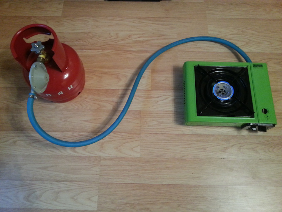

Необходимо:

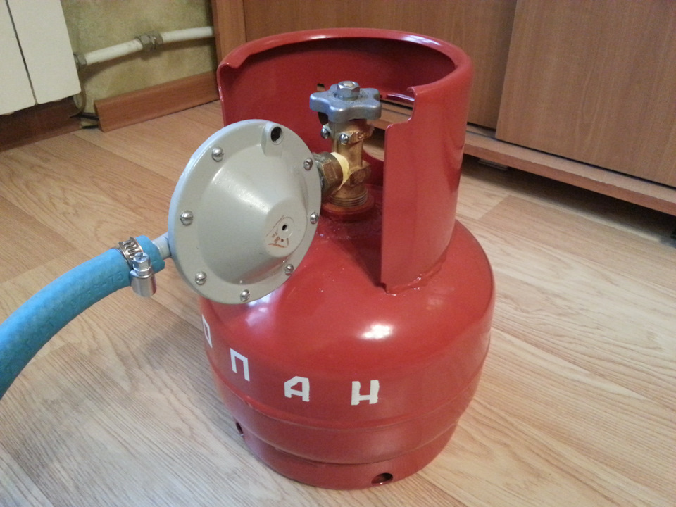

1. Баллон на 5л.
2. Кислородный шланг 1.5м.
3. Газовый редуктор-лягушка.
4. 2 хомута 10-16мм.
5. Фумлента для газа.
6. Свёрла 0.5-1мм.
7. Шуруповёрт.
Переделка:
1. Заправляем баллон на станции-100р.
2. Прикручиваем к нему лягушку на фумленту и шланг на хомут.

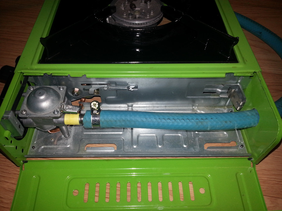

3. Выкручиваем из редуктора плитки гайку и выбрасываем всю требуху.
4. Откручиваем от плитки редуктор и комфорку, вынимаем трубку из комфорки и из редуктора, в жиклёре рассверливаем дырку. Если этого не делать то пламя будет слабым. Рекомендую сверло 0.6мм., но такое тонкое сверло можно сломать.
Я взял 1 мм., пламя на максимуме и среднее получилось такое
Потом я уменьшил пламя до нормального-ничего не разбирая, вставил в жиклёр скрепку и обмотал вокруг трубки.
5. Прикручиваем всё обратно.
6. Покупаем штуцер, берём всё с собой и идём к механику или токарю чтобы он изготовил из подходящей шпильки такой же штуцер но с резьбой 12*1.25. Можно без шлицёв. С такой резьбой в магазинах я не нашёл.
7. Ввинчиваем изготовленный штуцер в редуктор на фумленту, сверлим дырку в плитке под шланг, продеваем шланг, надеваем и крепим хомутом.

Основной редуктор должен быть именно на баллоне, чтобы высокое давление даже в шланг уже не проходило, для безопасности.

Как же она без резьбы держалась? У меня стоит жиклёр впаянный в трубку, не много видно на 3 фото, его то я и рассверливал. А на сколько хватает пока не знаю, но экономия на лицо, 1 балончик 200 г по 90р идёт.
Помимо готовки буду использовать для отопления машины в случае ночёвки, хотя это не очень, но других вариантов нет.
Я в дороге на коленях переделывал на 5 литрович, китайцы забыли нарезать резьбу на гайке(1 фото).
Я её вбил в переходник латунный, и пламя слабое было, но после проделал булавкой в жиклере отверстие побольше и пламя выросло. Кстати так такового жиклера нет, просто смята медная трубочка и в ней мизерное отверстие. Надолго хватает балона? А то я только начал эксплуатацию
