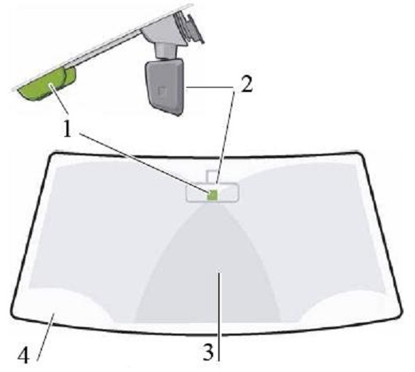

1 – датчики дождя и освещенности; 2 – зеркала заднего вида; 3 – зона перекрытия действия стеклоочистителей; 4 – ветровое стекло

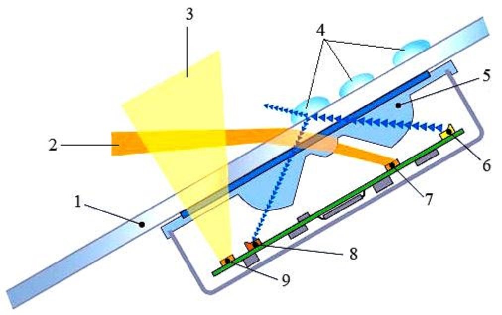

Датчик дождя и освещенности состоит из комбинации светочувствительных элементов и светодиода. Все части смонтированы на плате в корпусе датчика. Оптический элемент перекрывает корпус датчика и ветровое стекло. Задачей оптического элемента является фокусирование и выравнивание исходящего и входящего света. Весь датчик прикреплен к ветровому стеклу при помощи клеящей фольги. Для распознавания дождя используются светодиод 6 и фотодиод 8.
Принцип работы датчика дождя состоит в том, что свет, исходящий от светодиода, частично отражается на поверхности стекла и, сфокусировавшись через оптический элемент, попадает на фотодиод. Если на улице сухо, весь свет отражается обратно и попадает на фотоприемник (так рассчитана оптическая система). Поскольку луч модулирован импульсами, то на посторонний свет датчик не среагирует, как телевизор, «не видящий» чужой пульт. Степень отражения света от диода и таким образом количество света, который попадает на фотодиод, изменяется, если стекло покрыто каплями воды или имеет водяную пленку. Чем сильнее увлажнение, тем меньше отражение преломленного света. На основании этого для определения количества осадков используется выходной сигнал фотодиода. Это фиксируется сенсором, и контроллер рассчитывает подходящий режим работы стеклоочистителя. Время реагирования на распознавание дождя, т.е. время, затраченное между распознаванием осадков и подачей выходного сигнала на стеклоочиститель, составляет менее 20 мс.
1 – ветровое стекло; 2 – свет удаленного источника; 3 – проникающий внешний свет; 4 – капли дождя; 5 – оптический элемент; 6 – светодиод; 7 – дистанционный фотодиод-датчик; 8 – фотодиод; 9 – фотодиод-датчик внешнего освещения

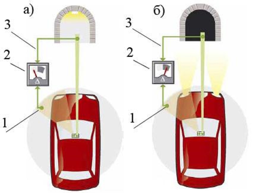

Для распознавания света применяются дистанционный фотодиод 7 и датчик внешнего освещения 9. Датчик 9 охватывает световые условия непосредственного пространственно вокруг автомобиля и служит для автоматического включения фар, а дистанционный датчик 7 – световые условия на расстоянии до трех длин автомобиля по направлению движения.
Система распознает в целом уменьшение или увеличение освещенности и включает или выключает свет фар. Из разности сигналов обоих датчиков система, например, может определить, что автомобиль въезжает в туннель и, таким образом, свет фар включается не позднее въезда в туннель. Логика системы действует таким образом, что свет отключается лишь тогда, когда датчик света определит достаточное значение освещенности. Если наряду с распознаванием света активно также распознавание дождя, то система включает фары и при сильных осадках.
1 – анализ внешней освещенности; 2 – анализ разности освещенности; 3 – анализ дистанционной освещенности; а – разница освещенности меньше, чем значение порога включения, свет выключен; б – разница освещенности больше, чем значение порога включения, свет включен

1. "как телевизор, «не видящий» чужой пульт." неверное сравнение — телевизор вилит чужой пульт, но только не реагирует так как у него вписаны чередование другой цепочки импульсов!
2. "Степень отражения света от диода" должно быть "Степень отражения света от стекла"
3. "Степень отражения света" там нет степеней — либо отразился либо нет, хоть большая капля лежит хоть маленькая луч уйдет в эту каплю и вы не можете узнать насколько велика эта капля!
4. Чем сильнее увлажнение, тем меньше отражение преломленного света. См. п.3
5. "для определения количества осадков используется выходной сигнал фотодиода" неверное утверждение. Для этого используется контроллер. За контроль насколько идёт дождь отвечает контроллер, то есть смахнули вы каплю и секунды не прошло датчик сработал — сильный дожд, а если прошло больше нескольких секунд — слабый (настолько слабый сколько времени прошло после смахивания капли). Вот и всё! Всё очень просто, а вы вводите в заблуждение что датчик отвечает за чувствительность к силе дождя!
