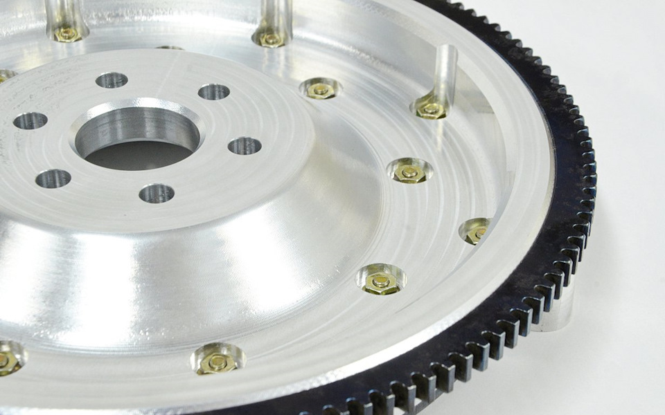

Что дает легкий маховик? Вопрос, на который можно ответить очень просто и чуть сложнее. Простой ответ: он вносит вклад в общее облегчение авто. Но это и так всем понятно и конечно Вас интересует более сложный ответ, в котором я постараюсь на пальцах объяснить физику "прихода" от установки легкого маховика и эту же логику можно будет отнести ко всем вращающимся деталям так или иначе связанным с двигателем.
Так как же работает легкий маховик и что он дает? Автомобильное сообщество тут делится на 2 группы. Первая говорит, что выходная мощность увеличится, а вторые говорят, что не увеличится! Кто прав? На самом деле обе группы правы!))) (неожиданно правда?)
Если мы поставим машину на диностенд с легким маховиком, а за тем ее же с стандартным, то в результате мы не увидим разницы. Естественно, вы сразу подумаете, что легкий маховик — это пустая трата денег (ведь он ничего не дал). НО ПОДОЖДИТЕ, не все так просто! Диностенд показывает максимальную мощность при постоянном значении оборотов и он не показывает, что происходит с выходной мощность ДВС в реальных условиях… а реальные условия для ДВС — это ускорение! Далее и везеде слово "ускорение" будет носить ключевое значение в данной статье. Если бы ДВС ускорялся на дино стенде (например не менее 2000 об/мин за одну секунду), то мы бы получили на выходе значение максмальной мощности на 20-25% меньше, чем при постоянном значении скорости вращения двс.
Данный эффект связан с тем, что при ускорении двигатель разгоняет не только общий вес машины, но и свои "внутренности", которые ему так же необходимо разогнать (ускорить). Чать мощности двигателя тратится на ускорение скорости вращения своих собственных далеко не легких деталей. Именно по этой причине на диностенде при ускорении двс покажет меньшую мощность в сравнении с около постоянным значением оборотов!
Небольшое отступление. Я уже представляю, как вы строчите в коментах, что на диностенде двс ускоряется и тд) Скорость роста оборотов на диностенде очень низка. Т.е этим ускорением можно пренебречь! Фактически двс работает в стационарных режимах. Именно поэтому я говоря о постоянных оборотах.
Вернемся к нашим баранам. Следует помнить, что величина ускорения вращающихся деталей ДВС значительно превосходит величину ускорения остальных частей автомобиля. Отсюда уже можно сделать предположение, что при установке легкого маховика на его "раскрутку" (ускорение скорости его вращения) требуется меньше энергии, соответстевнно больше мощности будет доступно для ускорения авто в целом.
Дочитав до этого места вы уже строчите комент: "Пфф чувак, каким образом 5 кг с маховика могут оказать значимое влияние на ускорение машины весом 1400 кг? да я посрать схожу и то больше эффекта будет!"
Как это ни странно, но от посрать эффекта как раз будет меньше. И секрет тут кроектся в КПП! Вы же знаете, что величина ускорения на 1-й передаче больше, чем на 2-й, на 2-й больше, чем на 3-й и тд. Вспомнили школьную физику, систему блоков и тд) Кпп — это некий редуктор, который уменьшает массу машины в целом, которую разгоняет двс. И, например, на 1-й передаче масса машины для двигателя будет составлять всего какие-то 150 кг, а масса собственных внутренностей двс как была 20 кг так и осталась.
Теперь понятно, откуда берется приход при установке легкого маховика. Поставив легкий маховик вы взяли и на 1-й передаче более чем на 10% облегчили свою машину))))) По мере переключения на повышенные передачи эффект от облегчения снижается и полностью пропадает на высшей ступени кпп.
Небольшой пример расчетов.
Расчитыват мы будем относительные кинетические энергии вращающейся массы маховика в сравнении с фиксированной массой машины. Для каждой передачи мы рассчитаем относительный эффект.
Вводные:
1) Масса стандартного маховика 13 кг
2) Масса облегченного маховика 5 кг
3) Диаметр маховика 289 мм
4) Диаметр колеса 643 мм
5) КПП: гп — 3.25, 1 — 4.20, 2 — 2.49, 3 — 1.66, 4 — 1.24, 5 — 1.00, 6 — 0,82
6) Масса авто 1360 кг
Результат: (передача — примерное значение общего уменьшения веса машины при использовании облегченного маховика в сравнении с стандартным)
1-я передача — 160 кг
2-я передача — 75 кг
3-я передача — 40 кг
4-я передача — 30 кг
5-я передача — 25 кг
6-я передача — 18 кг
Зависимость эффекта от включенной передачи — еще одна причина, почему стандартный прогон на 4-й передаче на диностенде не показывает значимого эффекта.
Ну а выводы Вы сделаете сами!

В теории все правильно, в терминологии каша. Не вес Авто уменьшается, а момент инерции на КВ.
При этом трогаться нужно на более высоких оборотах, на холостых сразу заглохнешь. Для светофорных стартов — годится. Для асфальтового трека, наверное тоже. Для ледяного повышается шанс при сбросе газа развернуться, с непоивычки. В повседневной езде нафиг не нужно.
Скорее это было бы важно при низких мощностях двигателя и массы Авто.
В детстве ездил на полугоночном велике спутник на обычных покрышках. Года купил старт-шоссе на трубках, то понял, что далее не на трубках ездить не буду, там разница в ускорении, чуть ли не в 2 раза, однако накат в горку тоже снижается, как тут писали про ковку и сабж
В терминологии все верно, я пересчитал в тн эквивалентную массу. Снижение момента инерции-это промежуточный результат. Он нах никому не нужен ибо не понятно как в цифрах влияет на разгон.
На счёт трогаться надо с более высоких оборотов)))) ты это расскажи 70 ваговодам на 4-х кг маховике, которые ездят каждый день))))
А про горку это ваще вышак.
Начну с конца, накат в горку относится к велосипеду, писал именно про езду при переходе с тяжёлых покрышек на лёгкие трубки, с учётом того, что масса велоколеса сосредоточена в районе обода-покрышки разница ощутимая, как велосипедист со стажем говорю.
Далее, не думаю, что 70 ваговодов трогаются с места на холостых оборотах. Просто люди привыкли к новому стилю езды и не замечают этого. В обычных условиях городских пробок это сильно напрягает, когда трогаешься и останавливаешься каждые 3 метра.
Ну и по первому пункту, втексте записи про эквивалентную массу ни слова, уж поправь тогда. Ну и кстати, для меня более понятно объяснение именно через снижение момента инерции при снижении веса маховика и веса колёс, чем через эквивалентную массу, по отношению к массе Авто.
А уж к "кпп, некий редуктор, уменьшающий массу Авто" совсем глаз режет
Как снижение момента инерции соотносится с разгонной динамикой в цифрах? Я с ходу сказать не могу.
в тексте надо прочитать внимательно, слово " эквивалентная" опущено и применено более понятное простому смертному определение, могу выложить весь расчёт, там и моменты и масса трансмиссии и тд…но тут у большинства мозг клинанет от этого.
