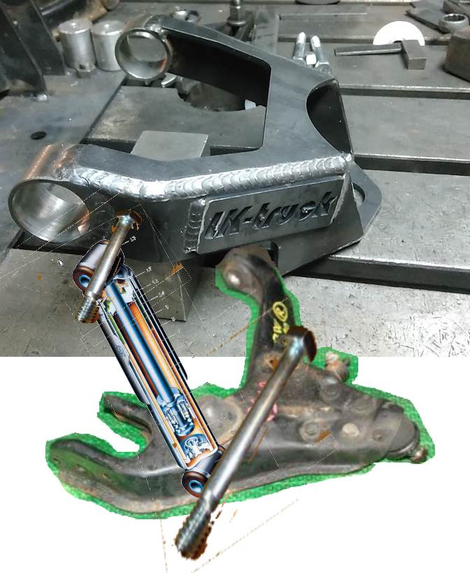

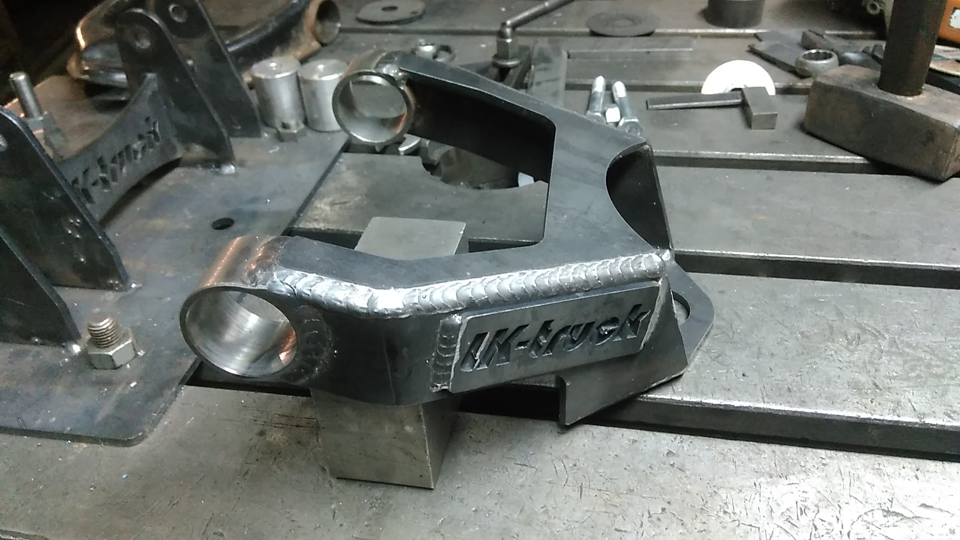

09Г2С 6мм. А нижняя часть аморта куда будет крепиться?
Я уж не знаю как объяснить, а чертежами я со школы не занимался. Программист мать его. Вот в инете найти это моё. Подарите скидку на рычаги . Что-то типо такого. Ось рычага достаточно стабильна. Рядом с ней проушину делать под верхнее крепление амморта. Или амморт под палец выбирать.
А если на рычаг рядом с осью то вся нагрузка будет приходиться на верхний рычаг. Имхо, идея плохая.

Чтобы не ставить проставки под шаровые и получить лифт +5 на передней подвеске. С проставками частые случаи трещин в верхнем рычаге.
Вот, два года гоняю с проставками. Причем гоняю и в хвост и в гриву… и никаких проблем с рычагами нет. Из за проставок не правильно нагружается шаровая, а рычаг то каким образом?
И надеюсь сможете дальше гонять их и в хвост и гриву. С проставками рычаг получает большие нагрузки на излом, т.к. одна и та же сила прикладывается к нему с большим рычагом. Проведите визуально ось через центр шаровой опоры и удлините её (эту ось).
Практика показывает, что отрывает иногда шаровые и ломает рычаги. К чему спор развели не пойму. У Вас всё хорошо с проставками — и отлично, используйте дальше.

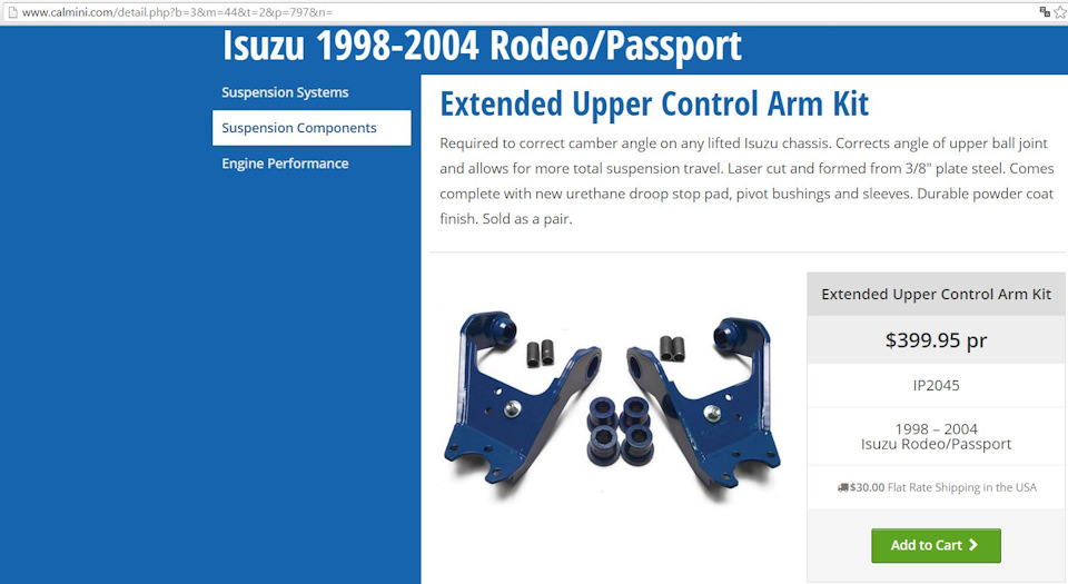

Мил человек, будь добр, сваяй такие чудо-рычаги на Isuzu Wizard 2000 (он же Isuzu Rodeo, он же Honda Passport, он же Opel Frontera B). Желающие купить на forum4x4club.ru найдутся (а я — первым буду). (Могу прислать рычаги Фронтеровские для замеров.) Дело в том, что для Исузу есть такие рычаги от Calmini, но денег стОят они совершенно негуманных. А без них проставки под шаровые городить — ну очень нехочется.
Понятно. Исузоводы, затаив дыхание, скрестили пальцы :D Ховер-клуб на подходе :-) Ховер — он же как раз с Исузу-Аксиом слизан.
А то сколько разговоров на разных форумах о том, что тюнинговые рычаги и лифт-комплекты — импортные и тут на тебе — и мастер есть и производственные мощности у него имеются. Дело за малым: перекинуть размеры, скорректировать высоту лифта и выстроить маньяков в очередь.

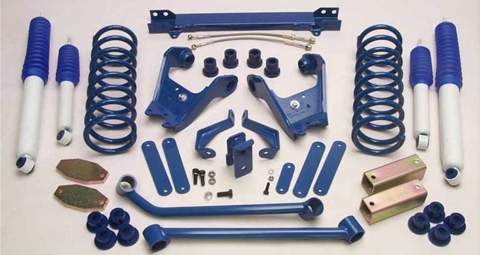

Класс! А что, если замахнуться на полный комплект: с удлинителем кронштейна Панары и гнутой тягой(той, что слева, над бензобаком), проставками под передние и задние отбойники, удлинёнными серьгами заднего стабилизатора?
с остальной комплектухой для лифта(правильные амортизаторы, удлинённые тормозные шланги и пружины +30+50) — проблем нет.

Сколько стоить комплект будет? можно в личку и когда будут готовы? Шаровая сверху рычага вставляться будет ( как на оригинале) или же снизу (как с проставками) ?
Шаровые сверху как положено.
ОК принял, так они не будут болтаться тока на болтах, как в случае с проставками.
Жду цену и срок в личку.

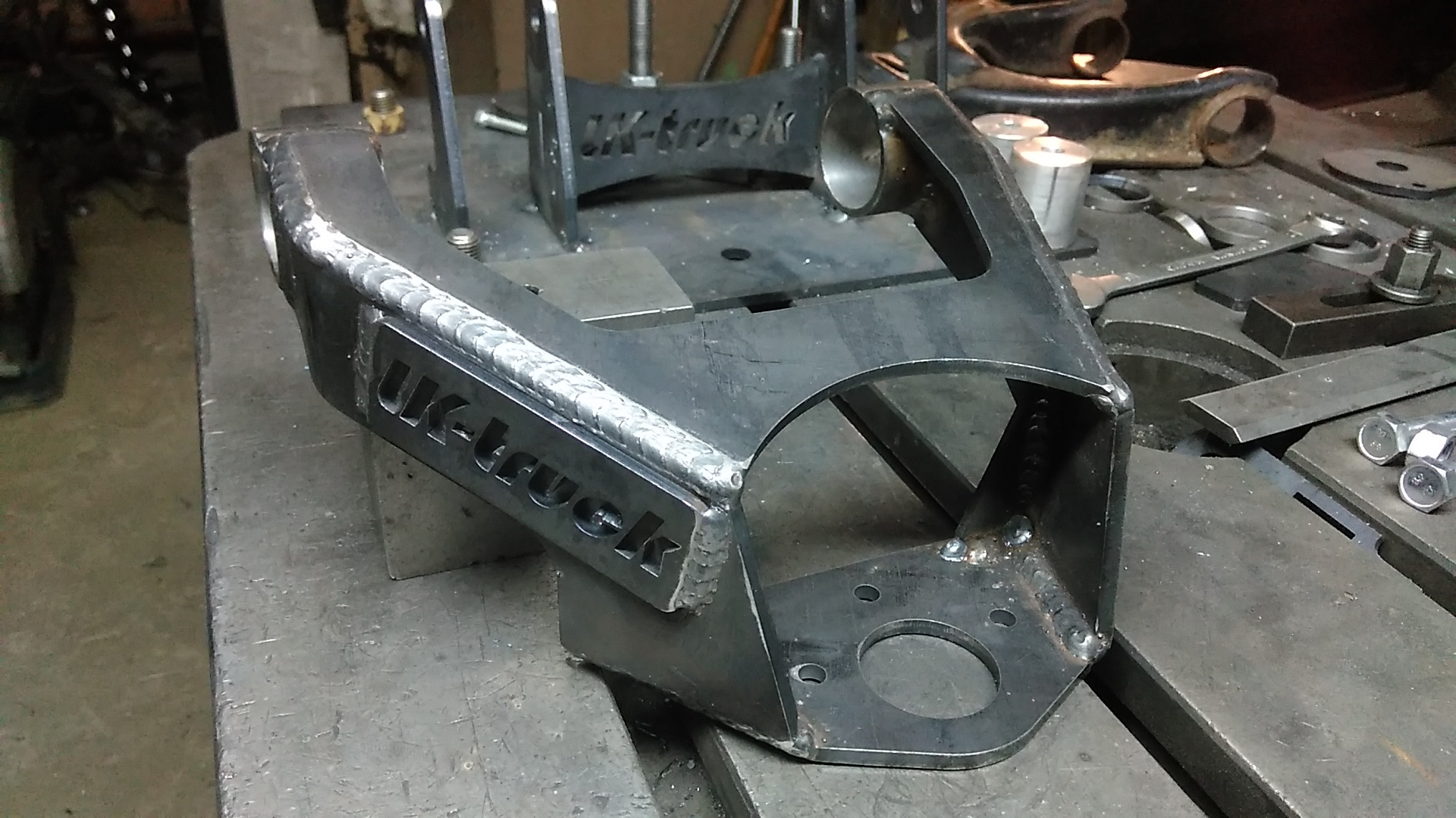

А на фотках закончены вариант или нет? Вопрос в том что наши рычаги выполнены из гнутого профиля что предаёт ему жёсткость, а у вас варенный и Г-образный. Достаточно ли прочьности будет?
Почти законченный. Стоковые рычаги из листа 2-3 мм, а эти 6 мм.
П — образный профиль всё же крепче! Так же сварка(метал уже напряжён сваркой ), а не цельный. Есть большой шанс повреждения.
Получше рассмотрите стоковый)) Где же он цельный? ))
Досконально не разглядывал, а испытания уже были
Нет. Только уехали на испытания.
Интересно узнать как поведут себя

давно думаю, уже один комплект стоковых испортил, кастор меряли? сколько по оси смещение? проставки дают смещение вперед, кастор уменьшается
Кастор не трогал. Там незначительное будет изменение. На 150 лифте даже не сильно меняется.
чувствуется, по трассе хуже устойчивость, стапель доварю, буду мерять
Да это можно сделать. Не проблема.
проблема найти стоковую машину)))
Иногда бывает такая проблема))
Vladushkin
Плюс несколько градусов в касторе лишними не будут. На наваре я на 2 градуса в плюс завалил.
не хватает всегда пару сантиметров, или градусов)
Про тестируем скоро и посмотрим потом, что да где подкорректировать))
бум ждать, а то первый эксперимент вышел криво, и чуток денег ушло в просто так, мож дешевле у вас будет)
Отчетаюсь по результатам.

Какой металл и толщина? Можно в них заложить кронштей для дополнительного аммортизатора. Есть мысля ставить два недорогих чем один за по цене 6 шт.

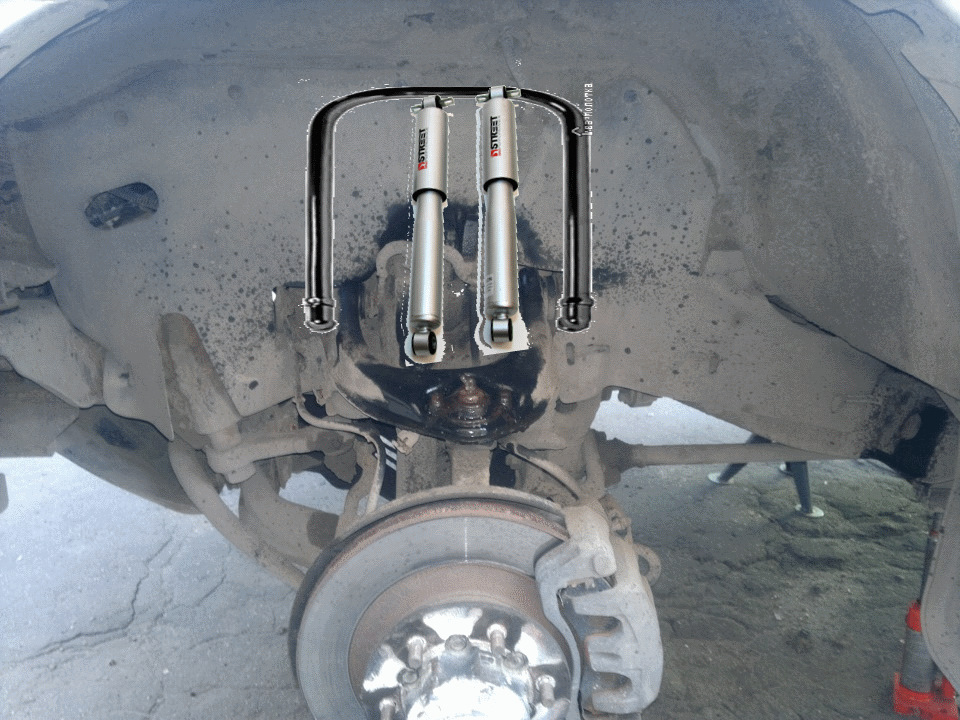

А куда второй конец доп. амморта упирать, ведь нижний рычаг остается родной.
Если за верхний и нижний рычаг зацепить, какая его функция бедет? Украшение?)))
Виделось на подобие как в этом отчете, www.drive2.ru/l/288230376152665801/
Только верхнее крепление не к раме варить, ослабляя её, а к оси рычага. Ведь сейчас очень трепетно к раме относятся, все боятся распилов. Поэтому всякие сварки по раме стоит избегать. А остают штатные отверстия рычагов и крепления аммортов. Если ось крепления амморта в нижнем рычаге удлинить, а близко к оси верхнего сделать проушину.

Чет не догоняю связь верхнего рычага и аморта.
Затупил. Не обращайте внимания

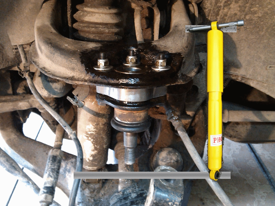

Как у Дена www.drive2.ru/l/4231310/
Да это то понятно, но речь шла о креплении на верхнем рычаге и ?.. ))
pnevmopodveska-club.ru/topic/513-padzhero-2/
тут может глядели
LK-truck
Этот вариант понятен) Фото я так понял с американского форума какого нибудь. А вот с первым вариантом как то не очень))
С первым вариантом ясно, а на этом верхний рычаг не причём)
AntoShiK86
Ось рычага и рычаг две разные детали))
Понятно что разные, последняя попытка
AntoShiK86
Может и так. Сайлентблоку действительно будет тяжко. Тогда городить пластину на верх куда заводской крепится амортизатор, чтобы вынести его в сторону.
LK-truck
хотя пишут что верхняя шаровая хлипкая. Делать удлинение к нижнему рычагу следует

Отлично! На Pajero II должны подойти. Отличия по длине есть? Длиннорычажка интересна на Mitsudishi Pajero II
Отличия есть. В смысле длиннорычажные? Для положительного развала, они наоборот должны быть чуть короче.
В смысле все рычаги намного длиннее для увеличения хода колеса (ну и побочный эффект — колеи). Вот как-то бродит у меня такая хотелка…
Это уже наверное больше индивидуальная тема)) Пока только верхние рычаги)
Понятно. В твоём варианте тоже отличная тема! А какая толщина металла и итоговый вес? Можно ценник в ЛС?
Толщина 6мм. Вес не взвешивал, но на вскидку весит почти как стоковый.
Strannickxxx
Привода тоже наращивать надо будет
А зачем это нужно? Я не в курсе, дайте пояснение.
Правильно, геометрия работы рычагов с проставкой — адская, вот и рвёт. надо и нижний опускать на величину проставки.
nofaith
В теории можно расчитывать все что угодно. Практика показывает другое. Ну и вечного в нашей жизни ничего нет современем треснут и эти самовары.
В споре рождается истина. Хотя я вроде и не спорил

Ценник и лифт на выходе интересует
Чур я первый в очереди!
Я в первые ряды не претендую)))
Класс! Поддерживаю вопросы коллег — лифт и цена?
Будет аналогично проставки 25мм.
Привет! Ценник скинь на МПС-1
А похожее на мпс2 и л200 будет?
Будет)
А какой бюджет?
Ждем для Навры!
Детали лежат, скоро соберу и поставлю.
На много тяжелее родного получается?
Нет.
под какой лифт рычаг получается(вместо проставки шаровой)20,23,25мм? и ценник озвучте
Это будет аналогично проставке 25 мм.
Ты лучший!
Добрый день. Такие рычаги подходят на паджеро2 ?
Здравствуйте. Этого я не знаю, если они на одной базе, то да. Нужно уточнять.
После НГ. Сейчас нужно доделать то чего начал)
Принято) В принципе на новогодних праздниках может получится заняться)
Класс!
Можно. С рычагов пока начну) А потом уже далее))
