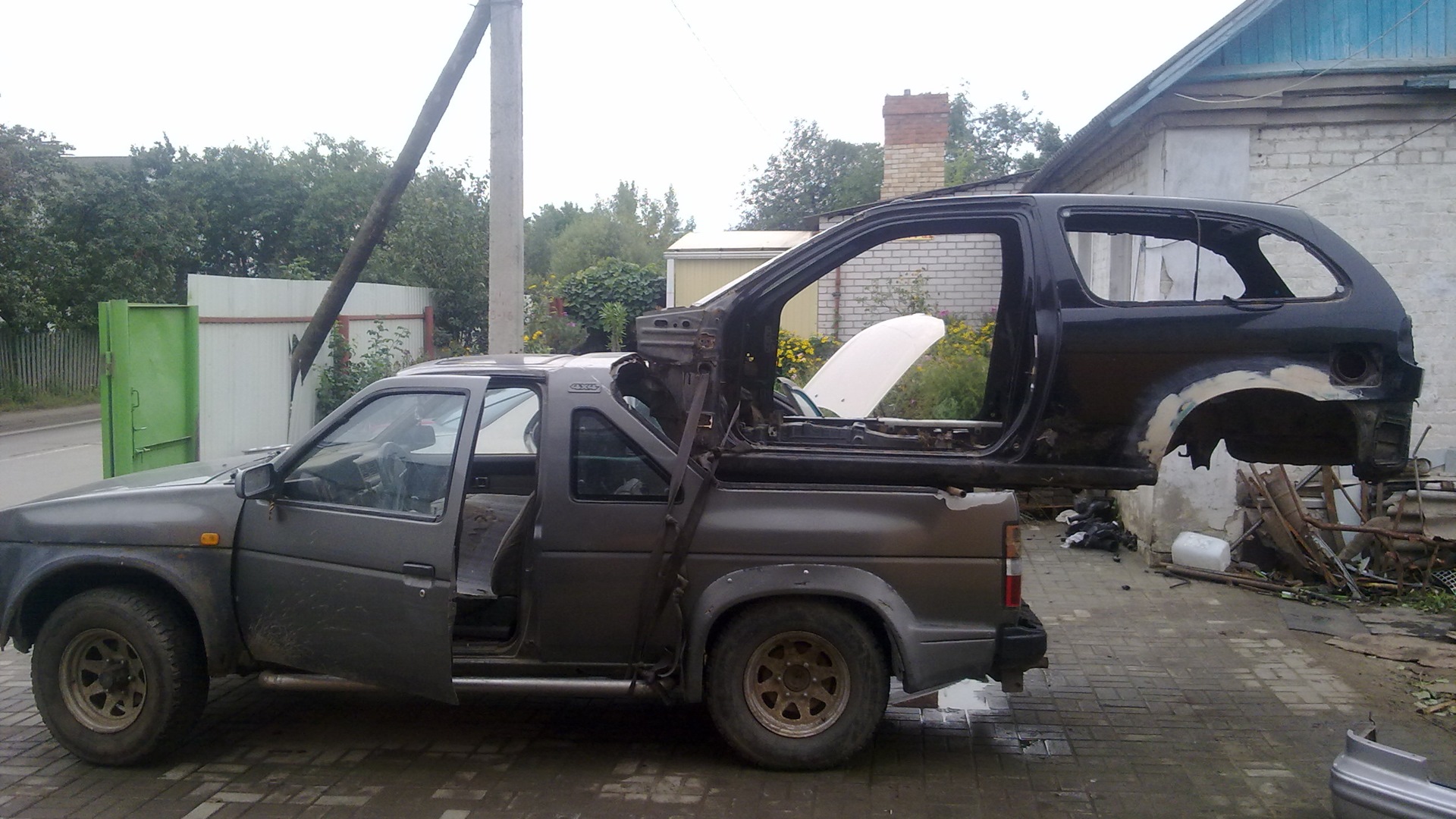

Машина с некогда бывшая с двигателем z24
Установлен мотор с Ниссан Скайлайн RB25DE Neo 99года выпуска и пробегом всего 60 т км
Кпп, сцепление все осталось родное и подходит по креплению без всяких переделок.
Крыша срезана т к машина трудиться по хозяйству,
перевозит различные грузы, очень удобно для тяжелых железяк применяя верхнюю загрузку.
Резина 31гудрич муды, первого поколения, еще настоящие америкосы.

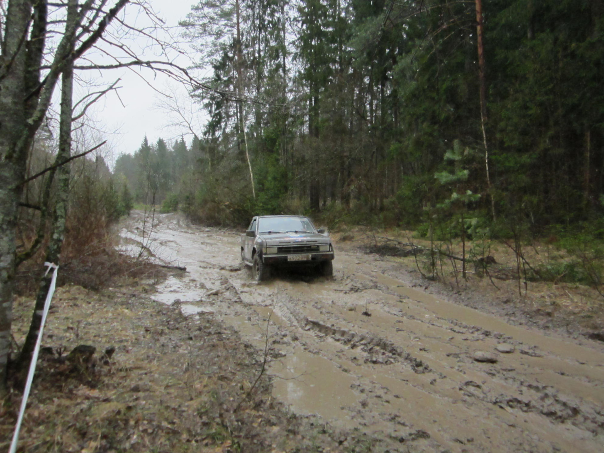

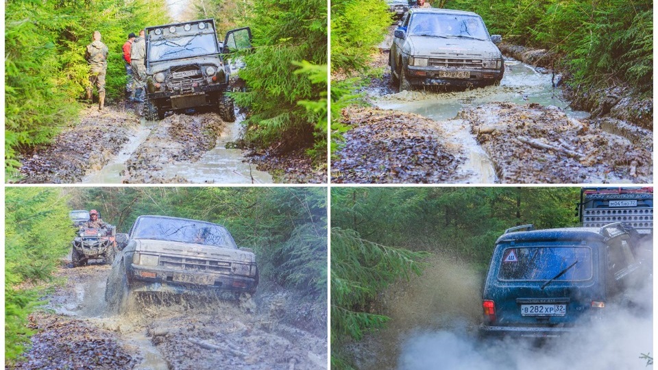

Бывает участвую на ней в мелких покатушках, когда на котлете нет категории.
Очень быстрая раллийная машина
Приятно гонять по лесным дорожкам на скорости больше 100км ч
адекватно себя ведет и управляется.
