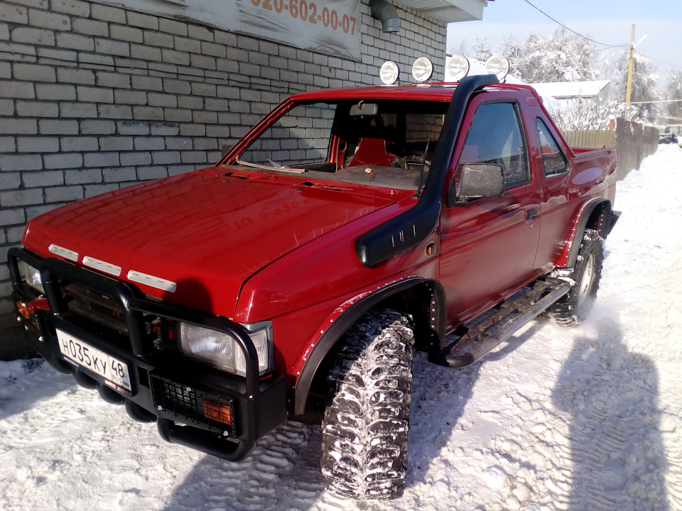

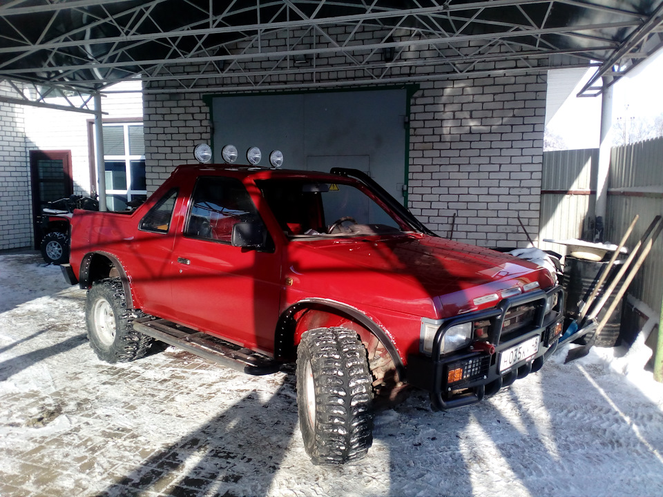

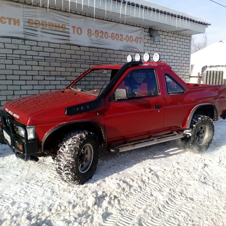

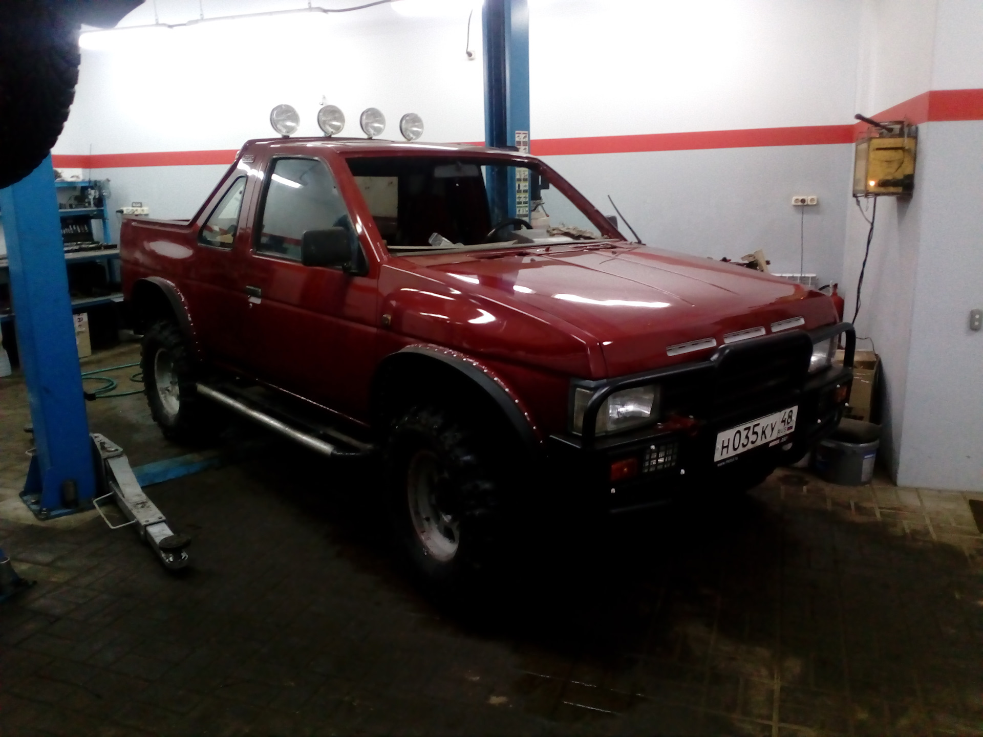

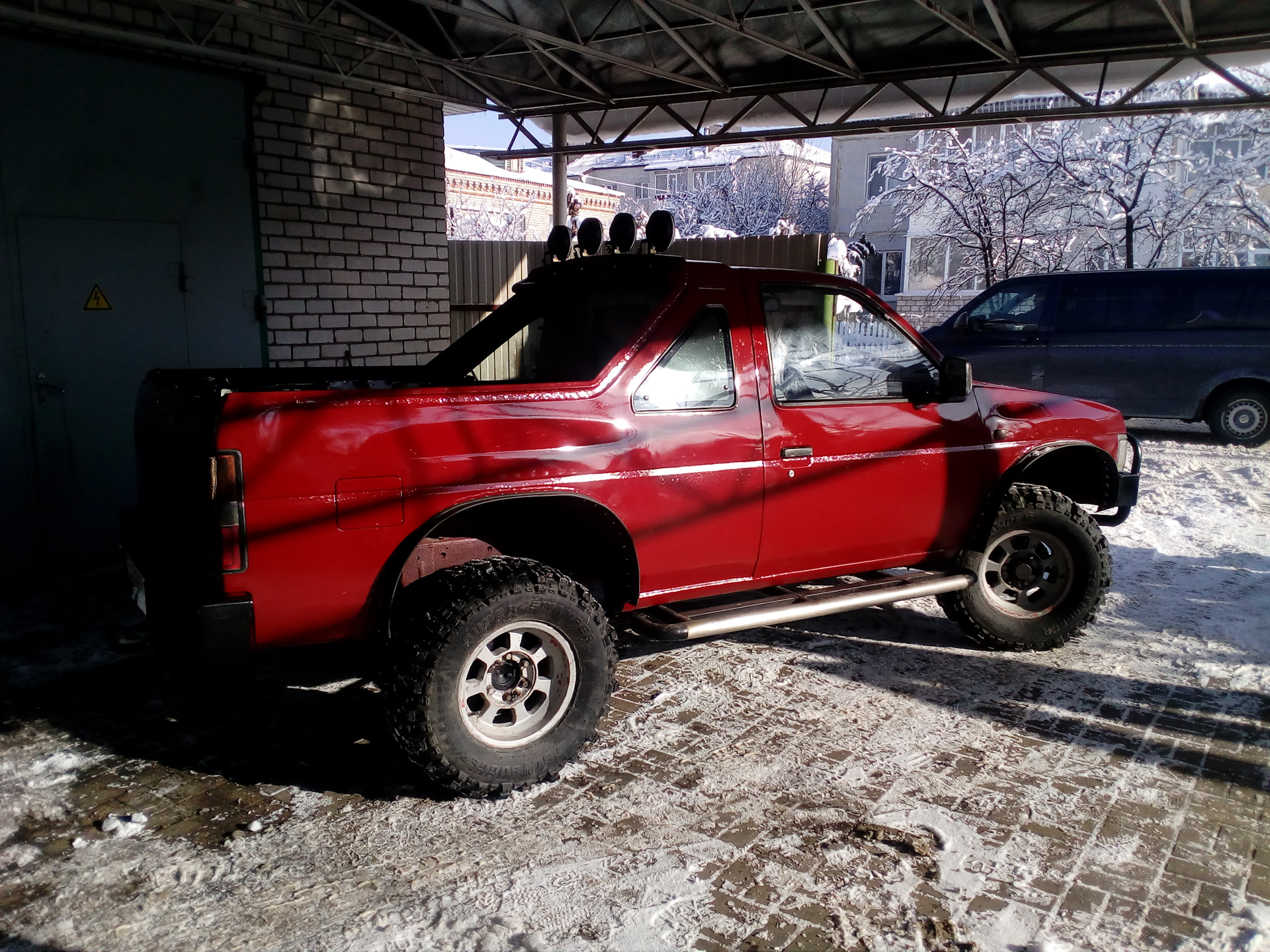

Решил резануть арки, вварил пластину под крепление расширителей, заодно подчистил ржавчину под лобовым, сменил новое лобовое, заодно решил дунуть на скорую весь хорошей краской.Установил лебедку в салон.прикупил блоггера по случаю 31е.перетрусил подвеску, новый бак, сварил бампера силовые, покрасил порошковой краской стойкой к царапинами.

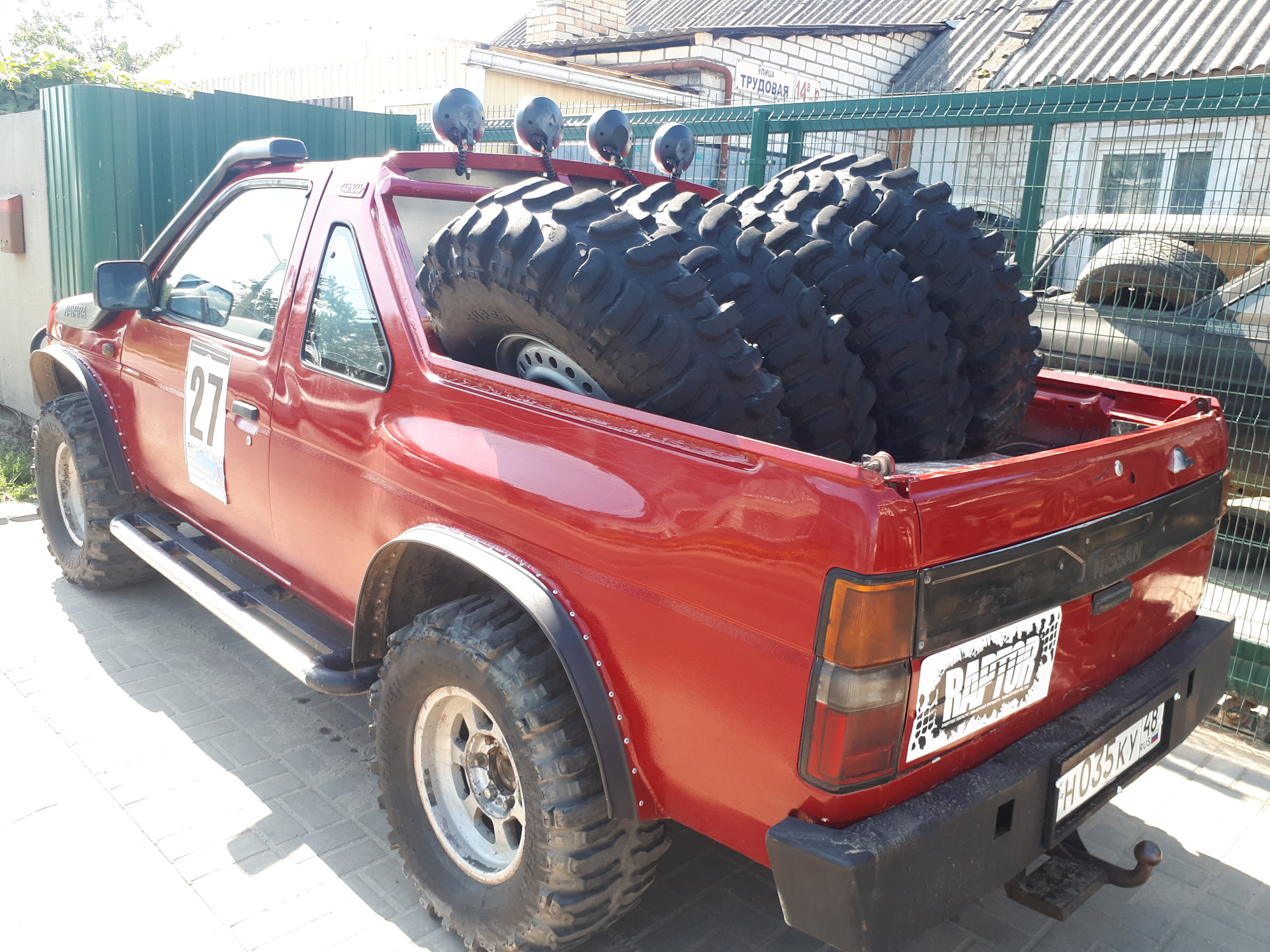

Приветствую! Какой получился внутренний размер багажника?

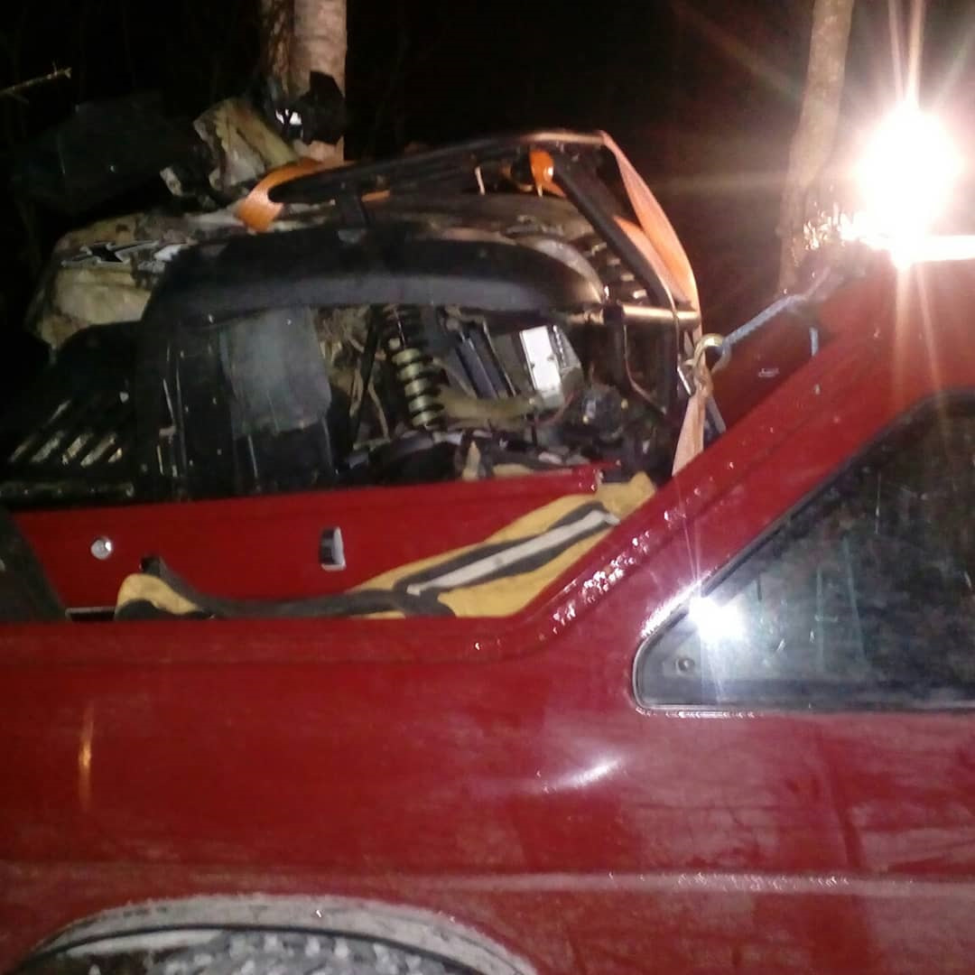

поддон, палет ставит погрузчик с запасом
А в глубину? И с задним бортом как вопрос решил?
Съёмный, для того что бы погрузчик мог вплотную подъехать и поставить палет .Мезанизм открытия снятия на двух замках сверху и двух направляющих штырях снизу.Глубина любая, лишь бы ящик верхушкой провода не цеплял по дороге.
Как задний борт делали?
съемный, что бы погрузчиком поддон ставить, снизу два штыря, сверху два замка от задних спинок сидений

Сколько времени ушло на эти работы? И как-то регистрировалось (можно в личку, если тут не удобно).
За зиму сделал не торопясь, регистрировать не пробовал

коробка мех? расход?
Красава, я свои тоже в пикап зарежу чтобы квадр возить, спасибо за идею.А том с телегой устал мотаца.
Арки давно вырезал, с гнилью боролсю.

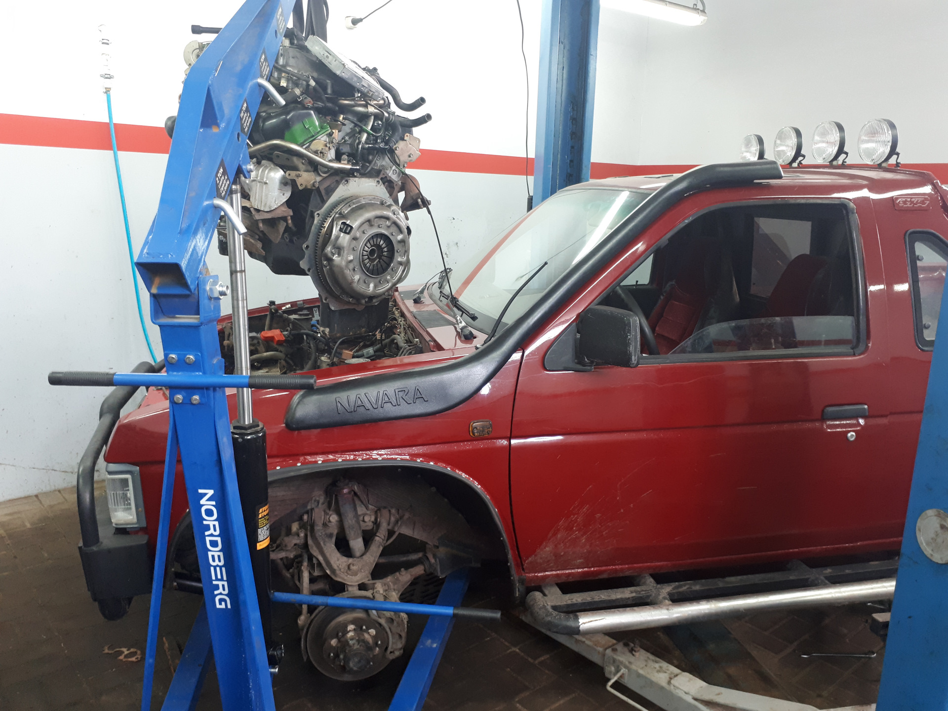

Приветствую, а VG33 влезит в террано 1 ?
уже влез, генератор только вместо компрессора перенес
КПП так и стоит 71ая?
Нет, от vg30 кпп раздатка мосты привода ступицы
