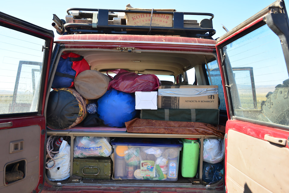

Стационарные интегрируются в кузов машины, становясь его частью. Крепятся на штатные места дополнительных сидений в багажнике.
Это оптимальный вариант для экспедиционника. Минимум лишних деталей, максимум функционала. Таковы спальники на 105ку и на 70ку.
Такой же спальник и на Лапокрузере.

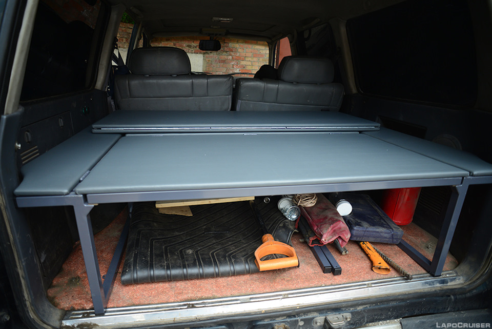

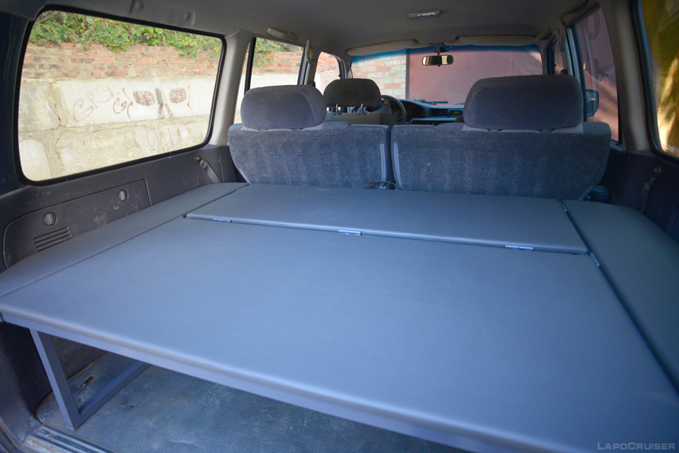

Легкосъёмные спальники — это, собственно, те самые спальники, которые существуют для большинства машин. Они ставятся в багажник и стоят там, фиксируясь к каким-нибудь штатным болтам в полу.
В зависимости от размаха багажника они бывают с одинарным или с двойным раздвижением каркаса. Так приходится выёживаться на небольших машинах типа FJcruiser или… УАЗ-патриот :)
Но вот степень легкосъёмности у спальников может быть разной.

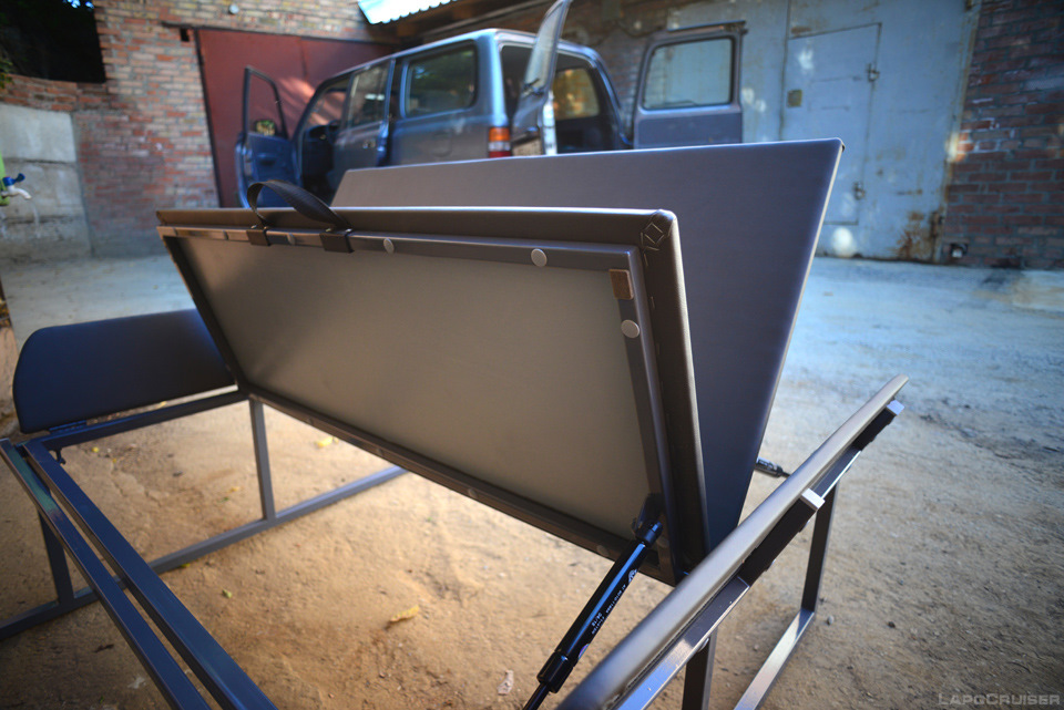

Самая первая версия — с глухой крышкой от борта до борта и шарнирным креплением раскладной "бабочки".
Шарнирное крепление конечно жёсткое и удобное, но есть нюанс… Чтобы вынуть спальник, нужно сначала его разобрать, сняв большую крышку.
Эту версию мы сейчас почти не делаем, потому что есть вторая версия — с открывающимися боковушками.

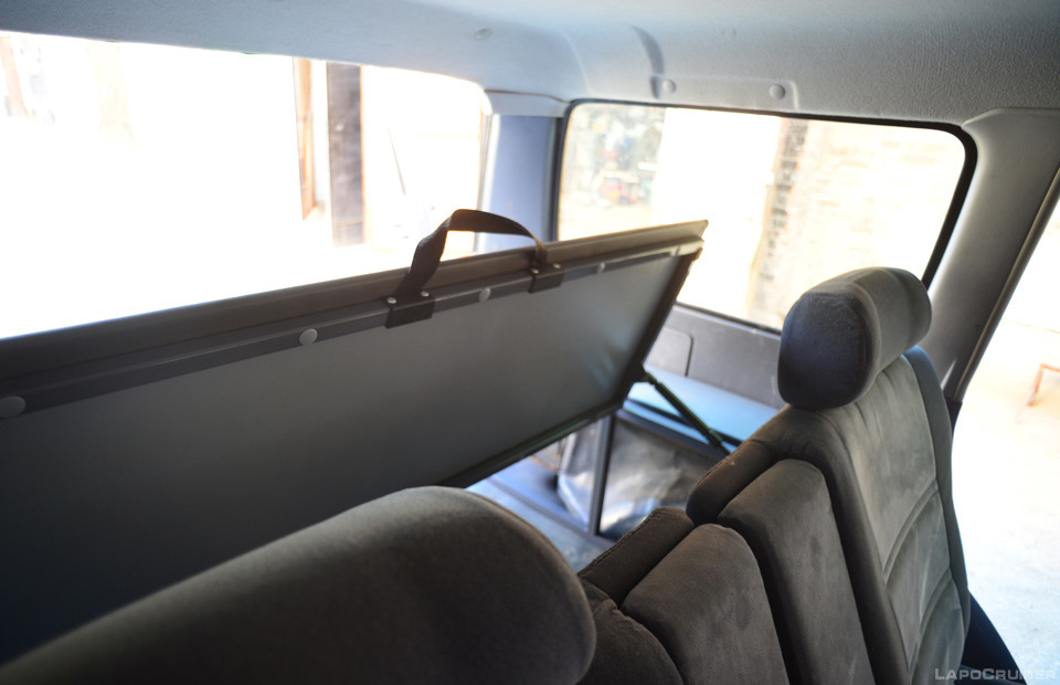

Её жирный плюс — не столько доступ к боковым бардачкам (он всё равно невозможен, когда сверху лежит раскладная "бабочка"), сколько лёгкость снятия-установки спальника.
Поднял боковушки и сунул — вынул. Разбирать ничего не нужно, надо лишь отстегнуть "раскладушку".
Причём в повседневном использовании её можно вообще с собой не возить.
Именно эта версия стала нынче самой популярной, ибо плюсы очевидны :)

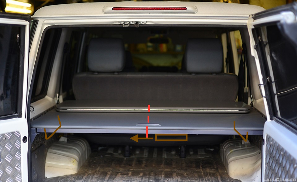

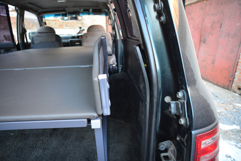

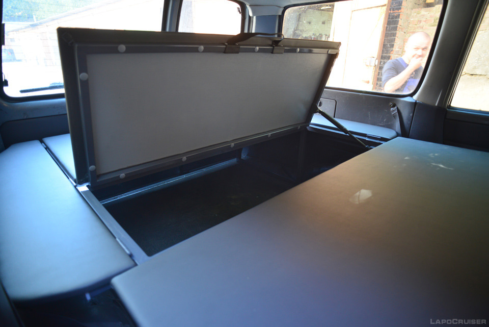

И, наконец, есть третий вариант, называемый не иначе как "собака-с-оружием" :)
Отличается своей бескомпромиссностью: всё, что может открыться — обязано открываться!
Этот вариант для отпетых экстремалов. Только представьте: вы крепко спите, и вдруг — БАХ! ! ! … мучительно захотелось кушать. А жрачка вся в ящиках под спальником! Что делать, как быть?
Выход есть. Точнее, вход.
Лёгким движением руки проникаем в подполье, достаём снедь, подкрепляемся и спокойно спим дальше… :)
Ну а если серьёзно, это для доступа под спальник со стороны задних сидений. Если на улице дождь, а кушать очень хочется… :)

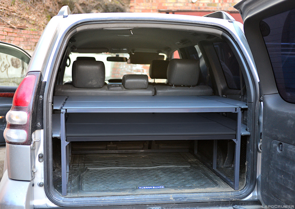

Добрый день! Хотелось бы изготовить спальник по высоте такой, чтобы вниз помещались два экспедиционных ящика Plano 108л (www.fabrika-monstrov.ru/c…uct/yaschik-plano-ekstrim). машина Прадо 120. 5 мест. Салон светлыф
Добрый день, а вы уверены что хотелось бы?
Высота проёма штатного спальника 310 мм, высота вашего яшика 464 мм, т.е спальник должен быть на 160-170 мм выше чем этот. Удобно будет спать?
Возьмите рулетку и замерьте высоту багажника. Стоит ли делать вот так?
Спасибо за совет. Я сделаю замеры
и замерьте длину багажника (от спинки задних сидений до двери) на высоте полметра от пола.

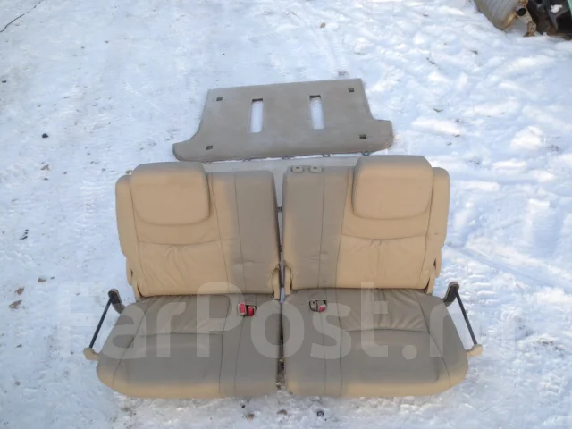

Мне кажется наиболее выигрышным вариант с креплением на защёлки третьего ряда (если он, конечно, имеется). Основание скрадывает место под крупногабаритный груз. Я бы хотел такой, ибо часто нужны дополнительные кресла, а спальник таскать туда-сюда обычно лень.
то есть как, и спальник обрести, и третий ряд сидений соблюсти?
В идеале – да, но на практике, полагаю, это нереализуемо. Потому легкосъемный вариант на тех же точках крепления третьего ряда был бы превосходным решением. Хочется бац-бац и спальник убрал, а сидухи поставил. И наоборот. У меня сейчас так не получается. Более того, при таком вымышленном варианте можно будет под спальник укладывать широкий груз. Сейчас «стойки» основания этому препятствуют.
Lapocruiser
Типа как тут, но с фиксацией в замки третьего ряда.

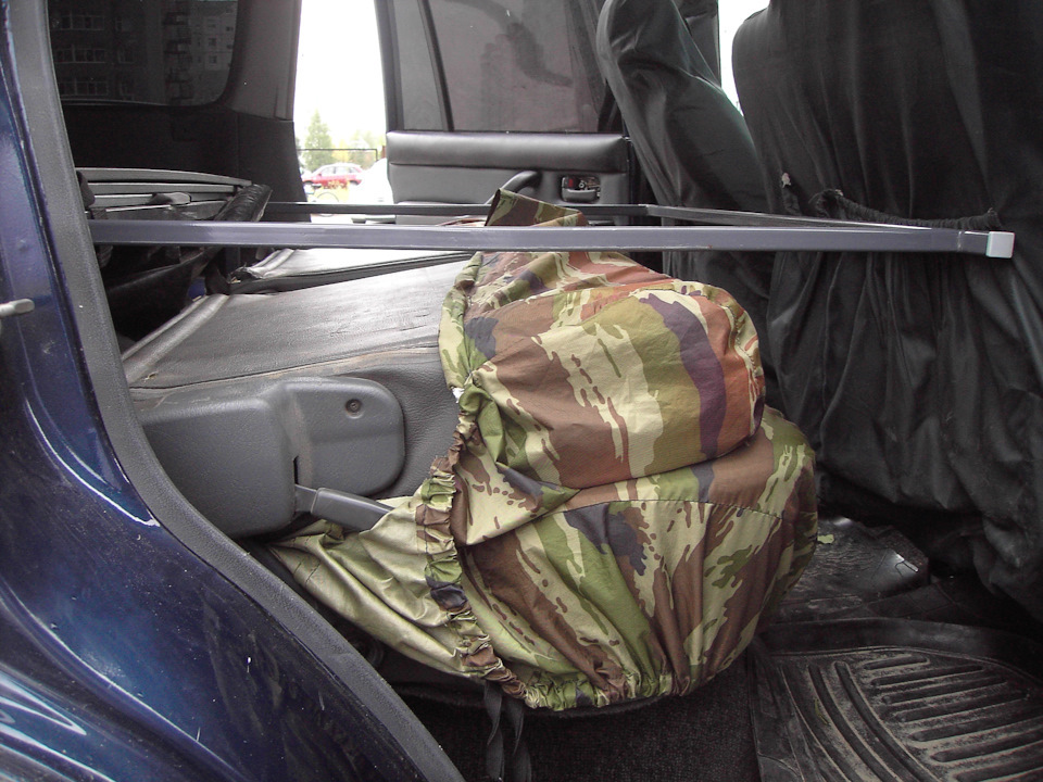

Так вот замков-то нет, есть болты. И второй момент, конструкция шире чем дверной проём. Но подумать можно…
Нарисовал как мог! Конструкция складывается пополам, а во избежание непроизвольного перехода в сложенное состояние из одной половинки выдвигается телескопическая часть под другую. В «стодвадцатом» замок третьего ряда принимает в себя любой цилиндр диаметром в 8-10мм, он примитивный.
Я не инженер, решение такое ко мне во сне пришло. :-)
