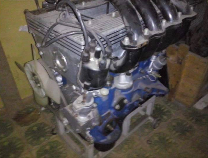

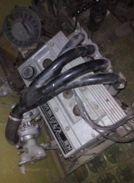

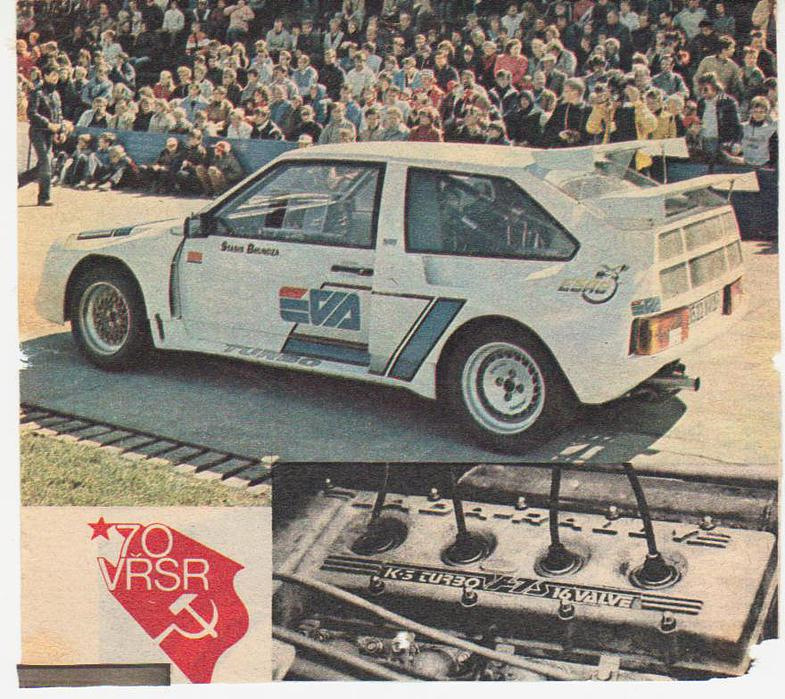

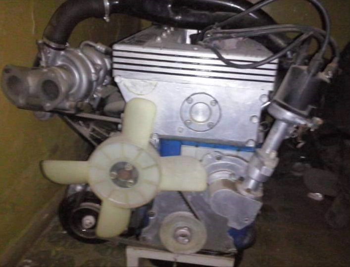

А вот тут раз и… на mobile.de появляется на весьма недолгий срок объявление о продаже "турбомотора VFTS" за 7000 евро. Появляется и пропадает, видимо, сделка состоялась. А на фото, которые успели сохранить — тот самый мотор, который мы хорошо знаем по фотографии из "За рулем".

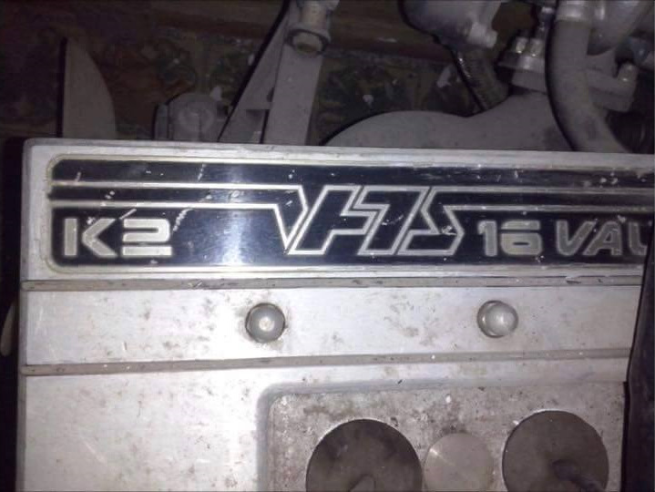

Один интересный момент — на моторе видна маркировка "К2". А на моторе, установленном на Lada EVA/S-proto можно заметить маркировку "К3". Что это? Скорее всего, обозначения моделей двигателей, присвоенные им на VFTS.

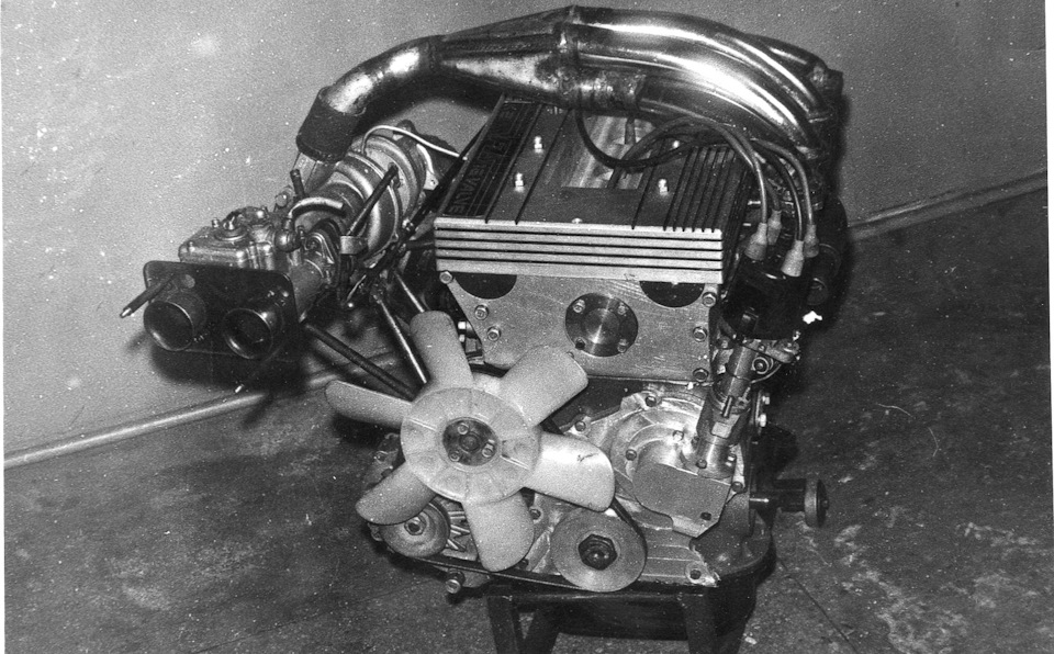

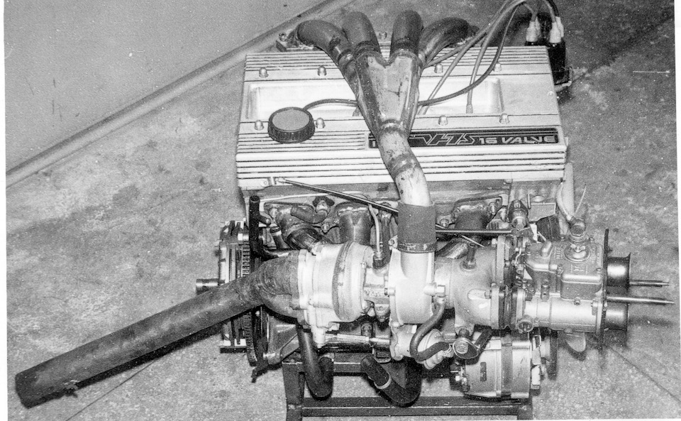

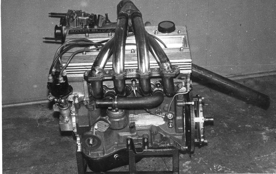

UPD1: для сравнения и обозрения выложил 3 фото из архива Анатолия Брума, любезно опубликованные его сыном, Дмитрием.

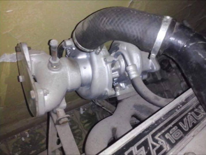

ну где спецы то, которые в карбюратор "наддувают"? даже при советском союзе инженеры понимали, что правильней наддуть готовую смесь
Вообще-то это решение на этом моторе — от неимения под рукой специального "герметичного" карбюратора, которые были достаточно редки и дороги. Например, Weber 40 DCN VH 15/250, стоявший на Lancia 037 Rally, у которой проводной нагнетатель дул в карбюратор. Наддув смесью достаточно опасен и рядом регламентов был вообще запрещен.
Так что cо "спецами" я бы не горячился на вашем месте, а то неловко как-то получается)
Хотя на счёт готовой смеси ты прав, турбина разогревается. Прямая подача смеси я так понимаю и запрещена из-за возможности воспламенения?
Да, конечно. С этими моторами, Т16, были проблемы с температурным режимом и детонацией.
Первый хлопок во впуск будет одновременно и последним для впускного коллектора, да и для турбокомпрессора, думаю.

даже тележка одинаковая и там и там!
Только крыльчатка вентилятора разная:)
забавно, интеркулер не предусмотрен вообще никак :)

Имхо — маркировка не К2, а КЕ что значит Kievert Engine!
Ага, а К3 на моторе EVA тогда что, "Киверт Зигмунд"?))))
Лех, там отчетливая двойка, я даже где-то этот шрифт для Ворда находил, Start называется.

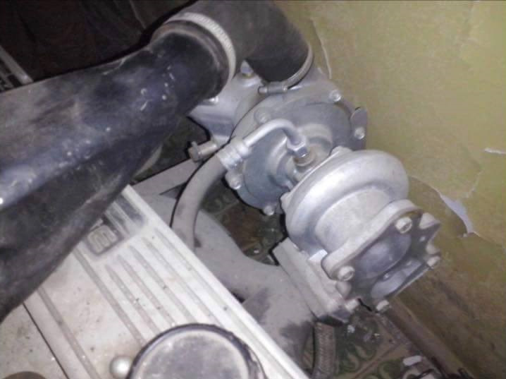

еще напрягает отсутствие на новых фотках трубки подачи масла в ГБЦ, на ее место прикручен шланг подачи масла турбины, штуцеров системы охлаждения ГБЦ на новых фотках увы тоже не видно…
да и плинтус на заднем плане со стеной больно похожи, а линолеум могли и позже постелить)
под мотором на новых фото такая же тележка как на старых архивных, возможно даже та же самая…
