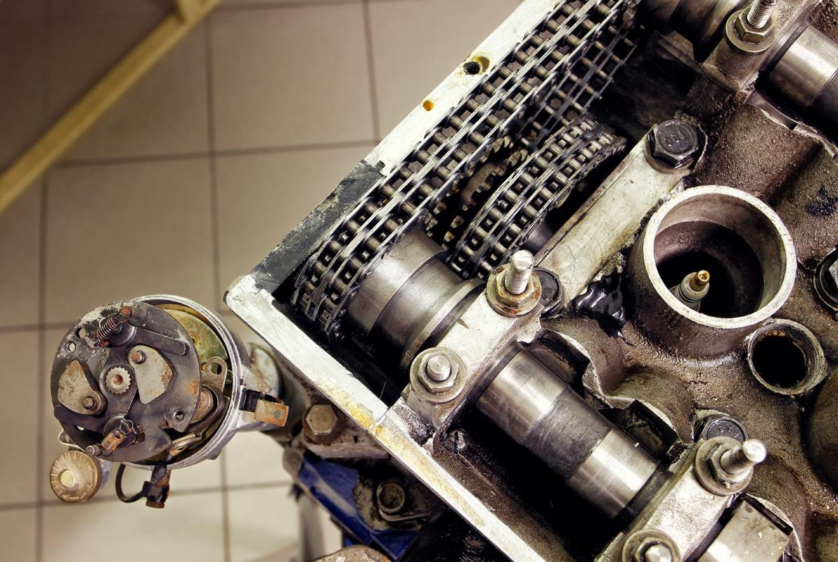

А привод грм ремень?
Первое фото красноречиво говорит о том, что цепь)

Один из этих моторов сейчас в музее в Венгрии, вот что под клапанкой
