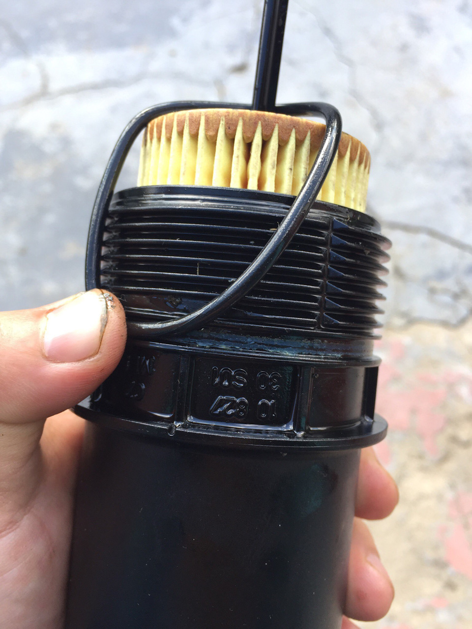

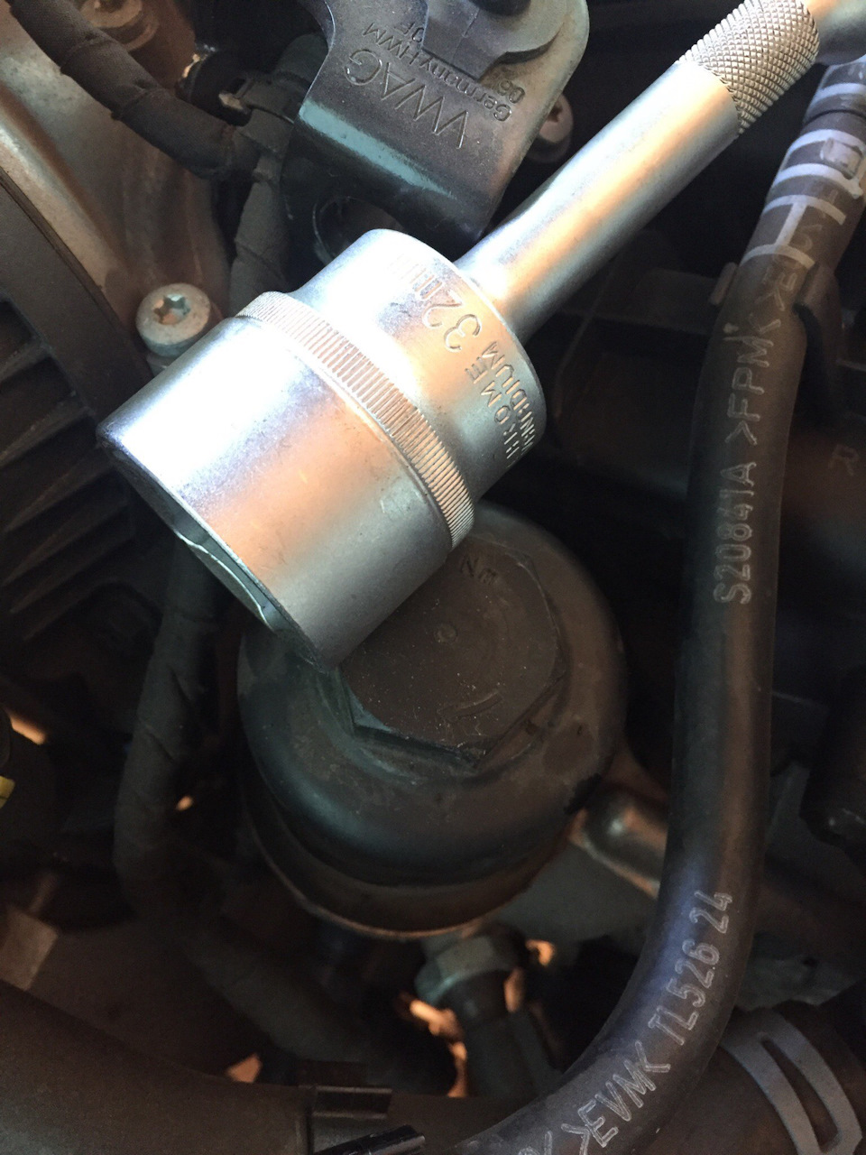

Объем заправочного масла 5,2 литра, залил 5л-щуп показывал почти максимум, пробку поддона можно выкрутить 10 рублевой монетой, зажав ее в пассатижи, колпак фильтра откручивается головкой на 32 (вобще необходимо при затяжке иметь динамометрический ключ) но затягивал от руки. На масляном колпаке необходимо снять резинку и надеть в паз новую, которая идет с фильтром, сам фильтр надо посильнее вставить в колпак, мне пришлось достаточно сильно постараться, чтобы его вдавить. Дальше все необходимо собрать в обратной последовательности.

В фильтр ставите картридж и на пластиковую колбу фильтра резиновое кольцо одеваете. Масло лить не надо в фильтр, 5 хватило! Но у меня была литрушка масла в багажнике на подлив если что

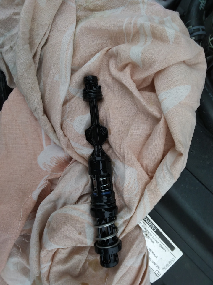

А про выкручивать шток вопрос тут ниже был ? Его выкручивали спецом или как ?
шток На месте должен быть, у меня не выкручивался

А что это за шток торчит из фильтра?У меня при замене не было его.
Он вместе с фильтром вставляется! Посмотри внизу по центру внутри нет его( в том месте от куда выкручивал)
А почему тогда у меня он такой, этот стержень

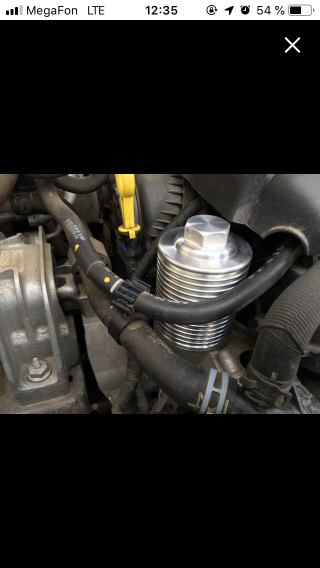

А номер корпуса фильтра у тебя какой незнаешь? Есть отличия от старого? Внутри бы его сфоткать. А то сегодня пытался поставить алюминиевый корпус фильтра и такой клапан как у тебя, загорается лампа давления масла. С завода стоит старого образца с штоком в корпусе
Сфоткать смогу теперь когда менять масло буду. А это через 5тыщ.км. А зачем ты алюминевый корпус ставишь, это че за колхоз?
😀 все ставят и я поддался. Почитай про них. Много народу поставили

А уже народ написал, что изменили конструкцию штока.Все нормально. Почитай по ссылке если хочешь.
Добрый день! Можете подсказать по поводу этого штока. То же поменял масло, но шток остался стоять в нижней части, его не вынимал, вставил фильтр, закрутил колпак и залил масло. Вопрос в следующем — этот шток о котором идет речь нужно менять, промывать или еще что-то с ним необходимо делать или есть ньюансы по установке фильтра по отношению к этому штоку? В книге по ремонтушкоды он называется выпускной штуцер маслянного фильтра.

При замене во второй раз, вынул его. Ничего особенного нет, думаю что данный штуцер выполняет определенную функцию после установки колпака на место, связано с проходом масла через фильтр либо на слив, либо на очистку, но это тонкости.
