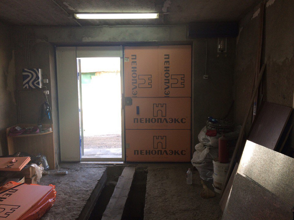

В общем сверкнула у меня идея утеплить ворота на зиму. Прошлой зимой был дубарь адский!
Искал я материал чем утеплиться, как вдруг на авито нашел мужика, который продавал пачку пеноплекса 30мм по бросовой цене (сказал осталось и ему не нужно). Пачка целая и не распаковывалась.
Приехал в гараж, ну и в путь.
Быстренько все разметил и вот правая воротина уже готова.
Следом за ней и дверца.
Ну и спустя еще минут 20 вставил оставшиеся части.
Преисполненный радостью сел в машину и поехал домой, как вдруг на пол пути понял что БАРАН! Я же не вставил закладные бруски!

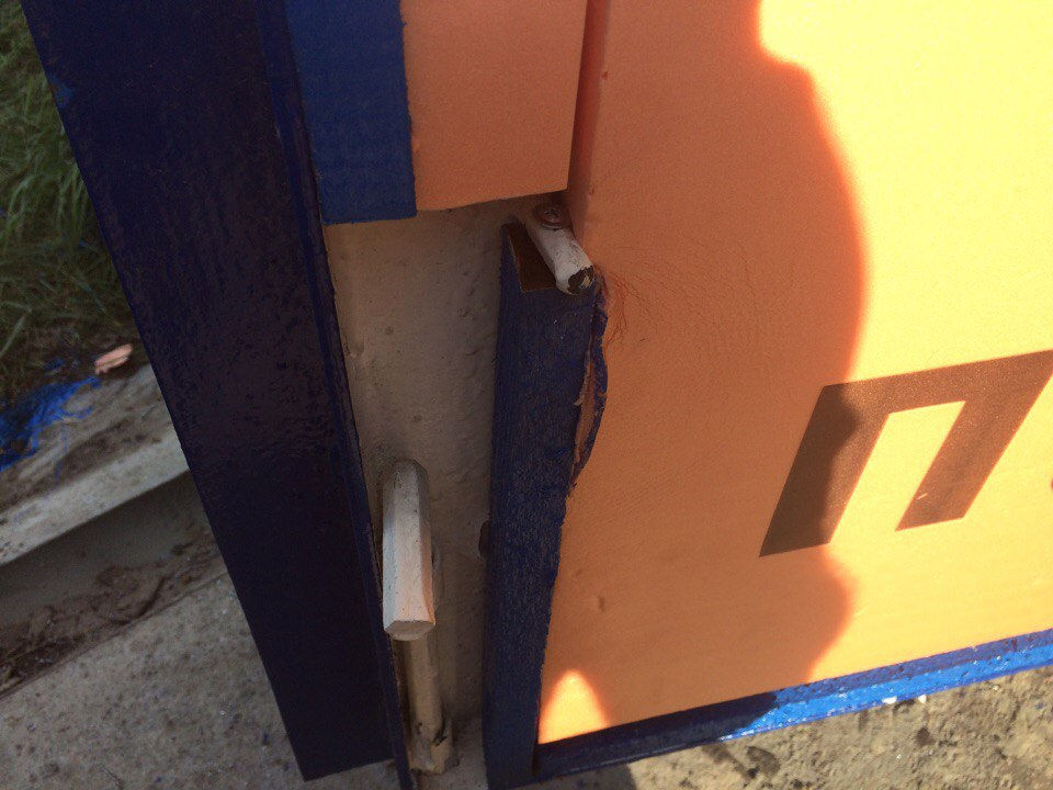

Сегодня с утреца, поехал исправлять косяки. Пред этим купил бруски 20х30мм.
По приезду в гараж сразу же покрасил бруски (красил остатками краски, пришлось смешать белую и синюю, чтоб хватило).
Начал я с большого рывка дабы не терять время. Засверлился по периметру ворот и в некоторых перемычках. Очень не хотел сверлить снаружи, поэтому мудрил немного около замков и затворов.
Правая воротина пошла на ура!
Спустя 1,5 часа я закончил работу с правой воротиной. В качестве пароизоляции я использовал пленку, которую я ранее использовал, чтоб защитить багажник от полиэфирной смолы, когда делал в багажнике стелсы.
Сделав небольшой перекур, я приступил к дверце в воротине. Процесс тот же самый, но тут я вставил бруски по всему периметру, так как эта часть ворот чаще всего эксплуатируется.
После вставил пеноплекс.
Ну и конечно набив руку, быстренько закончил оставшуюся часть левой воротины.

Добро.а деревянные заковлные бруски для чего ?
Мне кажется для вагонки, так как К самому утеплителю (Пеноплэксу) невозможно надежно прикрутить вагонку/фанеру, OSB, пластиковые панели. Бруски позволяют жестко закрепить облицовочный слой саморезами.
А Вы пеноплекс на что-то клеяли к металлу ворот или просто в распор?
и еще по пароизоляции, чем пленку крепили и к чему?
Пеновплекс в распор вставил, а пароизоляцию строительным степлером к направляющим
так и подумал.
