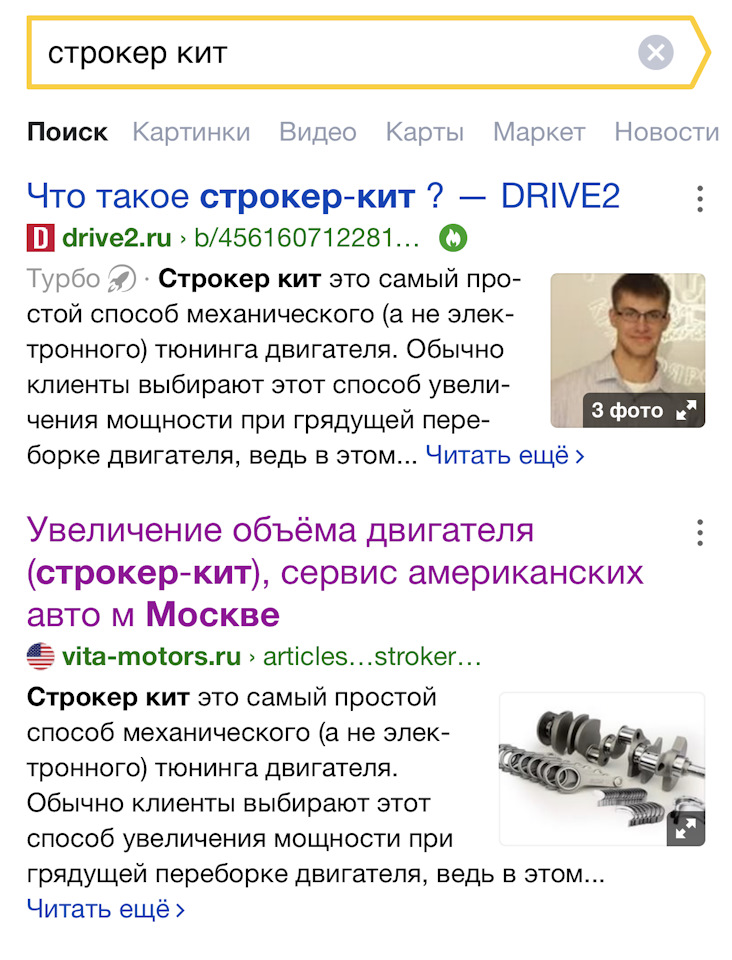

Многи из вас слышали это словосочетание, а все ли знают что это? Что такое строкер-кит ? как он работает? и с чем его едят?) Словосочетание производное от английского «Stroke» — ход поршня и «kit» — набор/комплект.
Это комплект деталей двигателя позволяющий увеличить его объем без расточки агрегата. Объём двигателя вырастет на 10-15% исключительно за счёт увеличения хода поршня. Соответственно возрастет не только его мощность, но и крутящий момент. Строкер кит это самый простой способ механического (а не электронного) тюнинга двигателя. Обычно клиенты выбирают этот способ увеличения мощности при грядущей переборке двигателя, ведь в этом случае их затраты лишь немного увеличиваются за счет заказа строкер кита вместо стоковых деталей, а двигатель все равно снимать и перебирать. Строкер кит имеет ещё одно немаловажное преимущество перед ОЕМ деталями, стоящими на потоке – КАЧЕСТВО. Все детали перед отправкой потребителю проходят строжайший контроль качества, изготавливаются по спортивным технологиям и соответственно имеют больший запас прочности и износостойкости.
