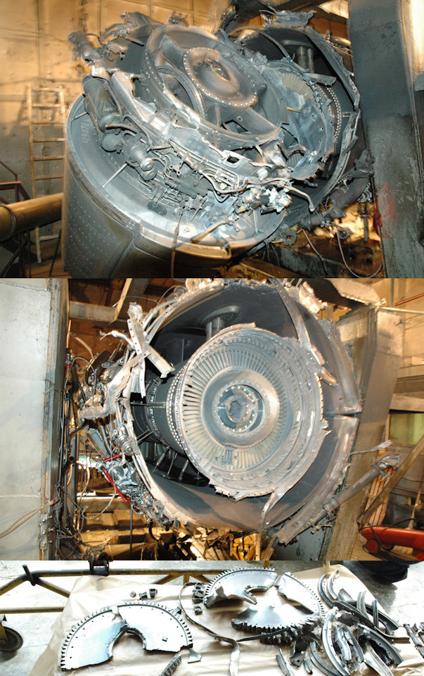

=) а я видел ну очень интересные фотки процесса испытаний Д-30КП-2 в Ейске, это когда оборвало вал и турбина с реверсом отвалились, погоревший бокс — очень эпично, нам вот не повезло, у нас такой красоты никогда не случалось, фотки могу в понедельник показать, если интересно=)
Весьма интересно, ибо об этих испытаниях я только слышал по рассказам и испыталка до сих пор бездействует после этого.
а у меня специализация — компрессор, поэтому я к вам не попал на разборки, из нашего отдела ездил .Вадик=) он и фотки притащил, но это давненько было, и до сих пор бокс не восстановили, печаль
Ну я так вообще электротех, и к этим красавцам имею отношение посредственное. Это случилось еще до моего прихода на АРЗ. Я не знаю что было в оф заключении, но твердо уверен что причина в(простите) распиздяйстве персонала, семейственности и круговой поруке. Благо сейчас по этой почве сейчас идет мощный плуг новых порядков. Я опять же не дотерпел до новых смутных времен-уволился.
Вот фото. У мну эта серия фоток называется "Вот как бывает", очень легко искать.
Если я всё правильно путаю то напороли с междисковыми уплотнениями в турбине низкого давления, температурка добралась до вала и его скрутило. Ну а турбина, ежели она ничего не вращает, то за десятые доли секунды выходит на те обороты, при которых улетают диски в разные стороны. Тут улетели два самых тяжёлых из 4-х, на остальных оборвало лопатки.
