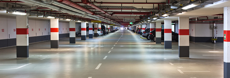

Да, вот так сложилось, что в паркингах колеса хранить нельзя, только если имеются специально предназначенные для этого помещения.
Кроме того:
в соответствии с СП 154.13130.2013 хранение вещей в пожарных проходах категорически запрещено! Места общего пользования, в т.ч. особенно пожарные проходы не являются частной собственностью, которую можно использовать для хранения вещей. Кроме того, нахождение вещей в пожарном проходе может повлечь наложение штрафа со стороны инспекции, а так же затрудняет и делает невозможным обслуживание систем паркинга и уборку.
Еще несколько важных вопросов, на которые нужно обратить внимание
1. Собственность
Согласно договору купли-продажи: Покупатель приобретает долю. Размер Доли соответствует одному месту для парковки автомобиля (далее – машиноместо) под условным номером **, машиноместо не имеет ограждения и персонального освещения, границы машиноместа обозначаются линиями.
Иными словами парковка предназначается только для хранения автомобиля. Собственник владеет долей, но для хранения автомобиля пользуется только место, ограниченное линиями разметки, остальное пространство является общей собственностью всех владельцев паркинга.
Помещение паркинга (пом 24-Н, автостоянка)
Помещение паркинга имеет на территории несколько технических помещений, однако не предусматривает помещений для организации хранения вещей (авторезины, ГСМ).
2. Пожарная безопасность
Приказ МЧС РФ от 18.06.2003 N 313 "Об утверждении Правил пожарной безопасности в Российской Федерации (ППБ 01-03)"
Федеральный закон от 22 июля 2008 г. N 123-ФЗ "Технический регламент о требованиях пожарной безопасности" При эксплуатации эвакуационных путей необходимо обеспечить беспрепятственное движение людей по эвакуационным путям и через эвакуационные выходы (ч.2 п.2 ст 53 ФЗ-123)
СП 154.13130.2013 «Встроенные подземные автостоянки. Требования пожарной безопасности»
5.2.6. … запрещается хранить ЛВЖ, ГЖ, авторезину, горючие вещества и материалы, а также негорючие вещества в сгораемой упаковке.
СП 1.13130.2009 «Системы противопожарной защиты. ЭВАКУАЦИОННЫЕ ПУТИ И ВЫХОДЫ»
При эксплуатации эвакуационных путей и выходов запрещается: загромождать эвакуационные пути и выходы (в том числе проходы, коридоры, тамбуры, галереи, лифтовые холлы, лестничные площадки, марши лестниц, двери, эвакуационные люки) различными материалами, изделиями, оборудованием, производственными отходами, мусором и другими предметами…
3. Нарушение
Нарушение влечет штраф в размере 150 000 – 200 000 рублей на юридическое лицо и 3 000 – 4 000 руб на физическое лицо. Повторно 200 000 – 400 000 руб и 4 000 – 5 000 руб соответственно.
4. Вопрос-Ответ
В: Почему нельзя хранить колеса, ведь те же колеса и так стоят на машине?
О: 1. Считается, что при пожаре автомобиль можно выкатить на колесах, а колеса вынести тяжелее.
2. С нахождением хранящихся колес в дополнение к установленным на автомобиле возрастает вероятность их горения с последующим повышенным задымлением (актуально после пожара в клубе «Хромая лошадь»).
В: Почему нельзя хранить вещи за автомобилем (сбоку для некоторых мест)?
О: Хранимые рядом с автомобилем вещи (не только колеса) перекрывают эвакуационные проходы, в т.ч. препятствуя проходам пожарных подразделений. Кроме того, захламление препятствует обслуживанию территории и коммуникаций паркинга.
В: Подумаешь, я буду хранить колеса и пускай мне выпишут штраф…
О: Штраф выпишут на весь паркинг 150 000 — 200 000 руб (по 1 600-2 100р с одного машиноместа). В итоге и выйдет что 85 не нарушивших собственника заплатят за 15 нарушивших. Кроме того, хранение 6-8 месяцев комплекта колес в специализированных сервисах обойдутся в ту же сумму (1 000-2 000р за комплект колес), что уже теряет актуальность рисковать такими штрафами.
В: А мне надо хранить стройматериалы…
О: Границы разумного в данном случае размыты. Можете пожалеть, когда соседи начнут хранить вонючую квашенную капусту, мешки с навозом или сушить сети. Хотите хранить что-то? Снимите или купите специальные помещения, гаражи, склады, в конце-концов в соседнем доме паркинг продается в виде боксов, закрывающихся воротами — там нет таких ограничений.
ИТОГО
Собственник вправе распоряжаться своим имуществом по своему усмотрению, если это не противоречит закону и не нарушает права других граждан.
Ответ: можно, при соблюдении следующих условий:
— соблюдение противопожарных правил;
— соблюдение внутренних правил пользования парковкой;
— соблюдение прав других собственников паркинг-мест.
