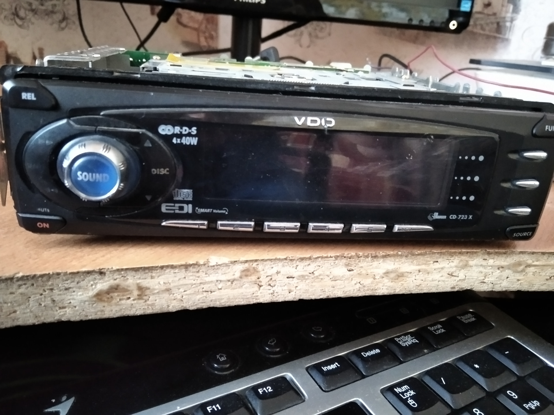

Случайно попала в руки магнитола vdo cd 451 x. Да простят меня злобные электронные силы, но я не знал раньше, что ВДО производили магнитолы. На стикере гордая надпись made in P.R.C. Можно выдыхать, нас внутри ждет дружественная атмосфера.
Признаков жизни нет. Тем интереснее! В первую очередь пришла мысль проверить защитный супрессор. Так и есть, пробит. При этом предохранитель кто-то уже заботливо поставил новый. Меняем, начинают светиться экран, но на короткое время, при этом адово греется усилитель TDA7384. Видимо он и до этого хорошо разогревался т.к. лак на плате потемнел. Как раз в запасе есть TDA 7560, они взаимозаменяемы по распиновке и обвязке, только 7560 чуть мощнее, тем лучше. И еще немного увеличил площадь радиатора, прикрутил небольшой дополнительный над усилителем.
Попутно меняю рядом стоящие емкости т.к. скорее всего они поджарились в свое время.
Трясущимися руками, да что там, просто и бездумно включаю питание и вижу: живое!
В ходе испытаний выясняется, что CD привод не ест диски, помог проглотить, оказалось и читать ему уже не судьба. Да не очень-то и хотелось. Моя коллекция дисков в 200 км от меня и я по ней не скучаю.
Что меня сразу смутило, так это ненавязчивая подсветка кнопок, я даже подумал, что там старые струшенные лампочки, оказалось светодиоды. Может там яркость прибавится если "включить габариты"? Это позже проверим. Скачет регулятор громкости. Выпаиваем конвертер, разбираем, чистим. Проверил, работать стал намного лучше. Есть "проскоки", но это если сильно неаккуратно крутить.
Сзади есть замечательный разъем CD Changer. Говорят его можно использовать как AUX? Позже проверим эту легенду.
Звук хороший, есть несколько типов предустановленного эквалайзера. Управление простейшее, что несомненно + при езде.
Кстати, после замены этих малипусек звук стал сочнее по низам.
Но самое приятное это то, что она запоминает станции в энегро-независимую память! Т.е. ей не страшны отключения аккумулятора, находка для водителей фур, часто отключающих массу.
Экран люминесцентный, светится очень приятно, лампово. Аппарат пока что живет на холодильнике и радует по утрам любимыми радиостанциями. Позже подумаю как его улучшить и может даже переселить в машину.

Припаял внутри перемычку, заработал! А что там на счет AUX? Как его здесь реализовать?
Здесь же на драйвер находил статейку. В верхнем разъёме CD canger есть контакты для аналогового входа и чтобы он начал работать нужно припаять резистор. Номинал не помню, что-то типа 10кОм. Но попробовать ещё не успел. Времени свободного нет.
Здравствуйте! Я так понял что вы подключили его дома? Подскажите от чего запитали? У меня при включении на секунду загорается экран и гаснет. Повер всегда горит, в чем может быть проблема?
Запитывал от импульсного блока питания для светодиодов 12В. У меня так мигало при плохом контакте кнопки поиска станций, она же ключик блокировки. Припаял внутри морды проводок вместо этой перемычки в кнопке и глюк больше не проявлялся.
