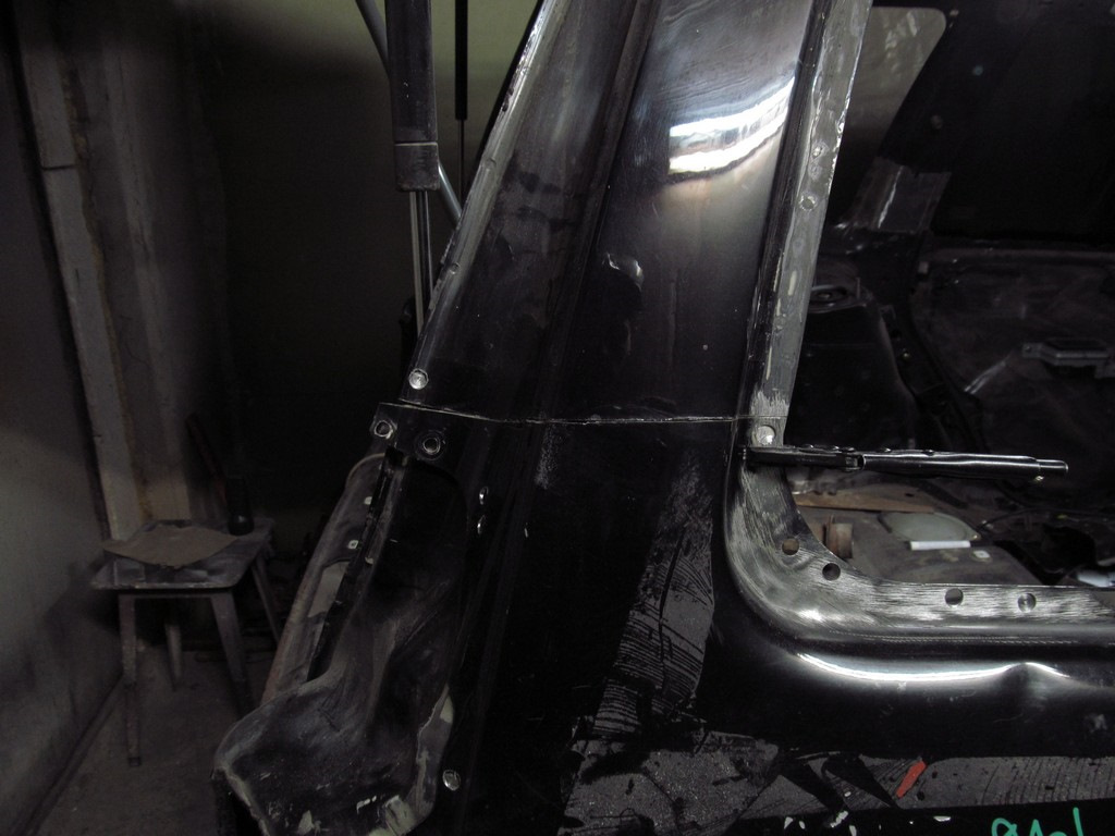

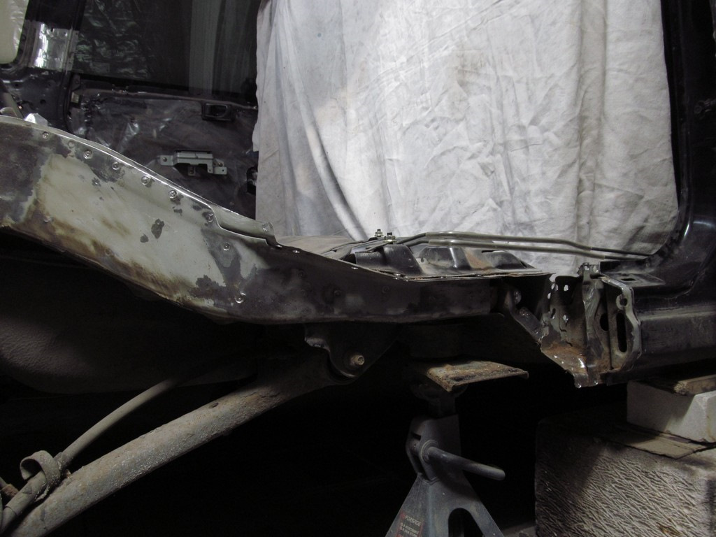

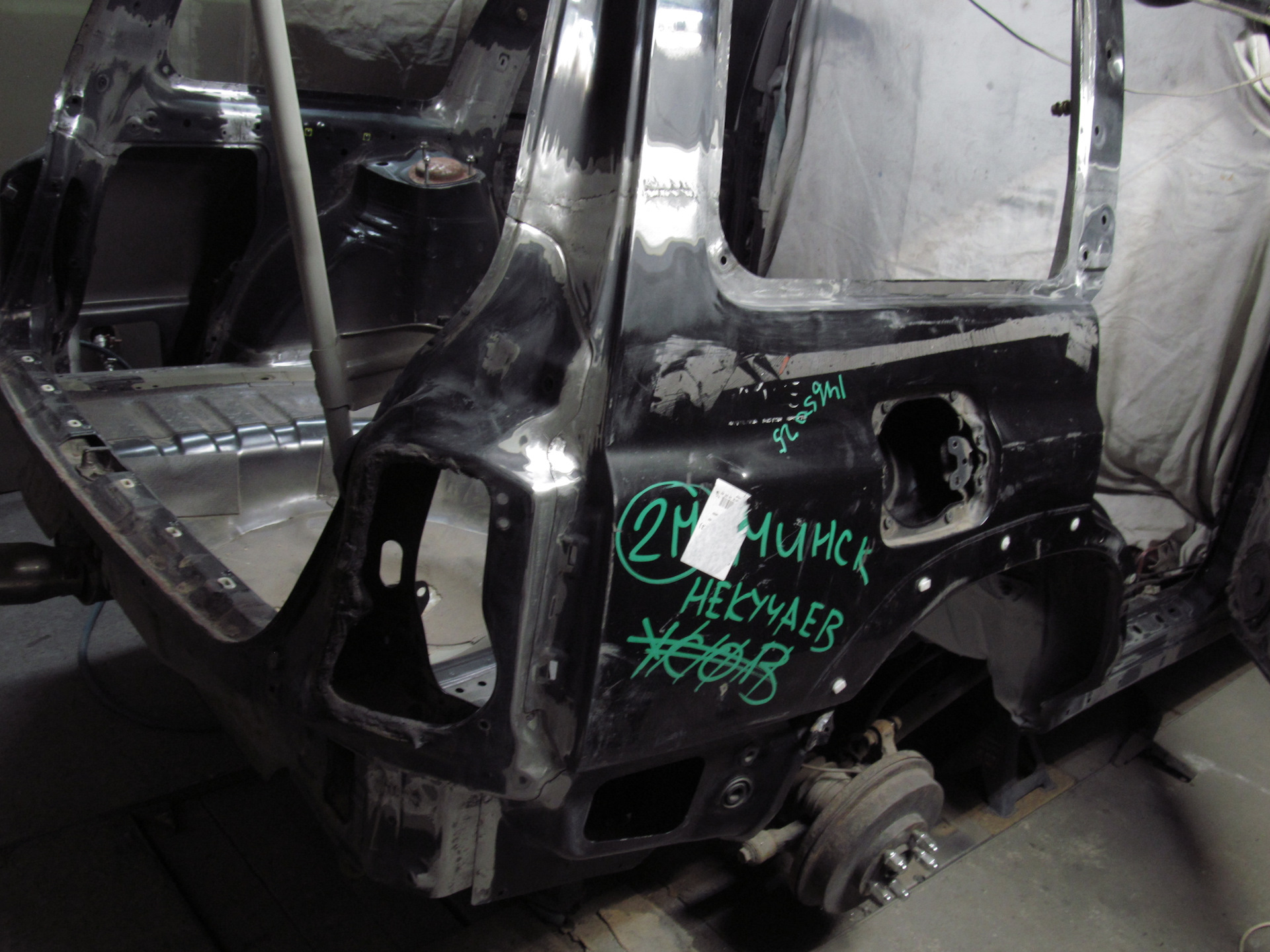

Вітаю!закончив по левой стороне в ход пошла правая.
Попилял быстро прям совсем быстро, после левой стороны то)

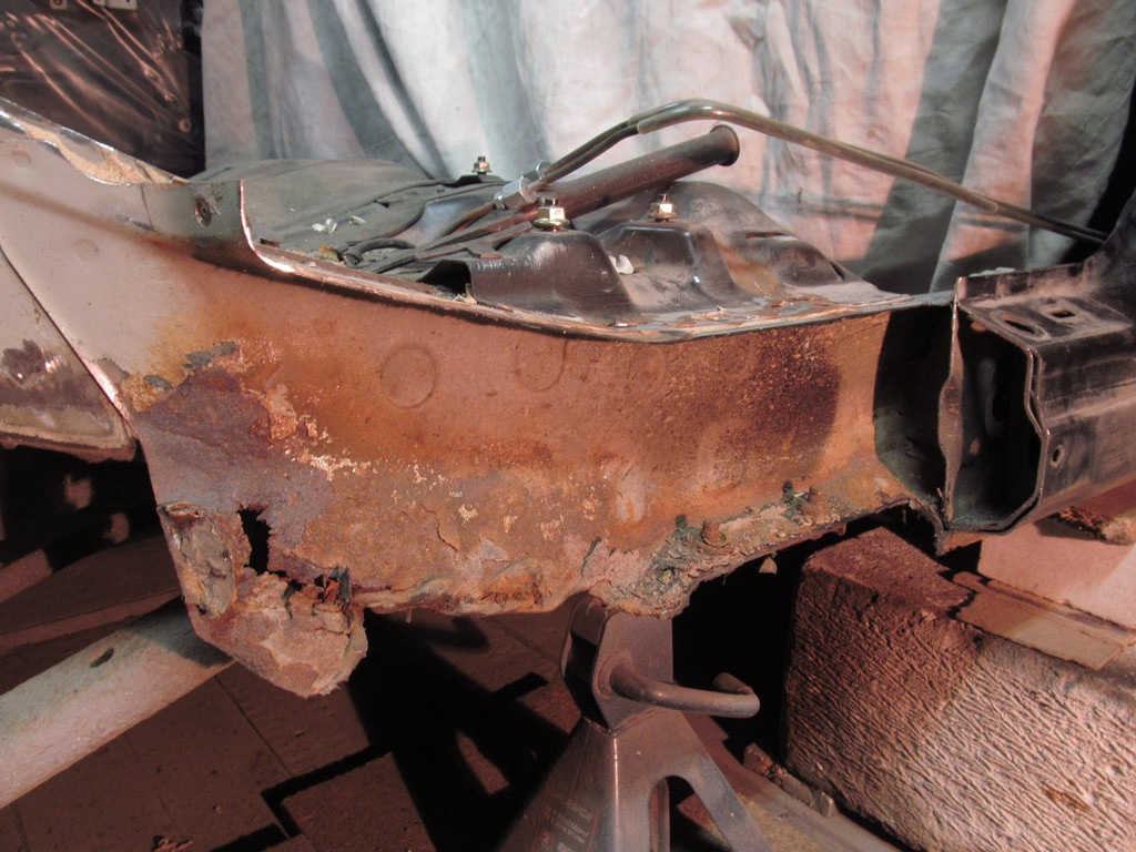

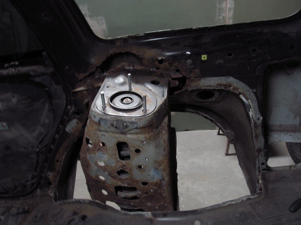

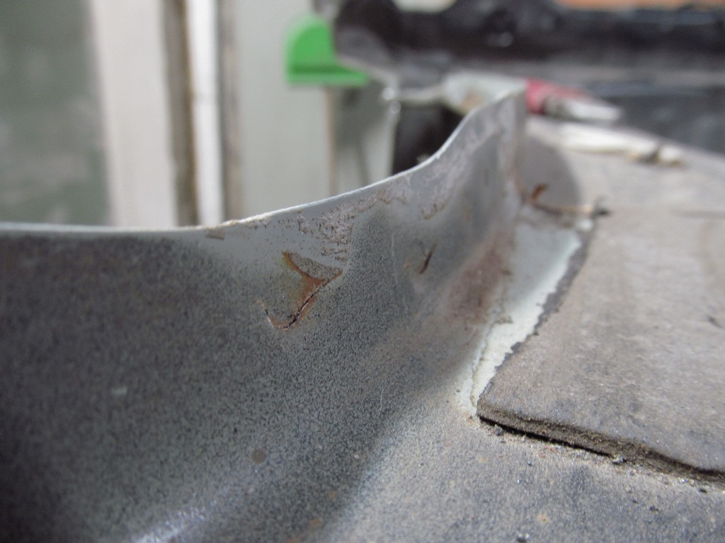

Неожиданно обнаружил последствия
А кое что было ожидаемо и известно

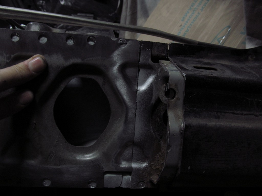

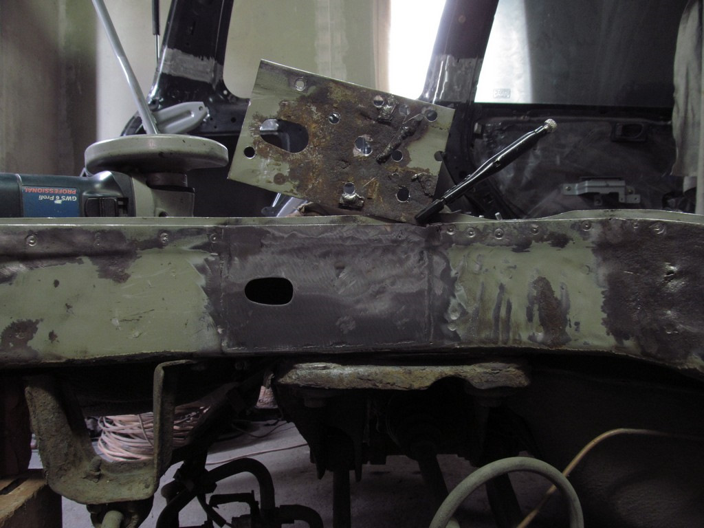

Сверлю, меняю целиком.
Вне плановая латка, так я не хотел её ставить но таки поборол себя

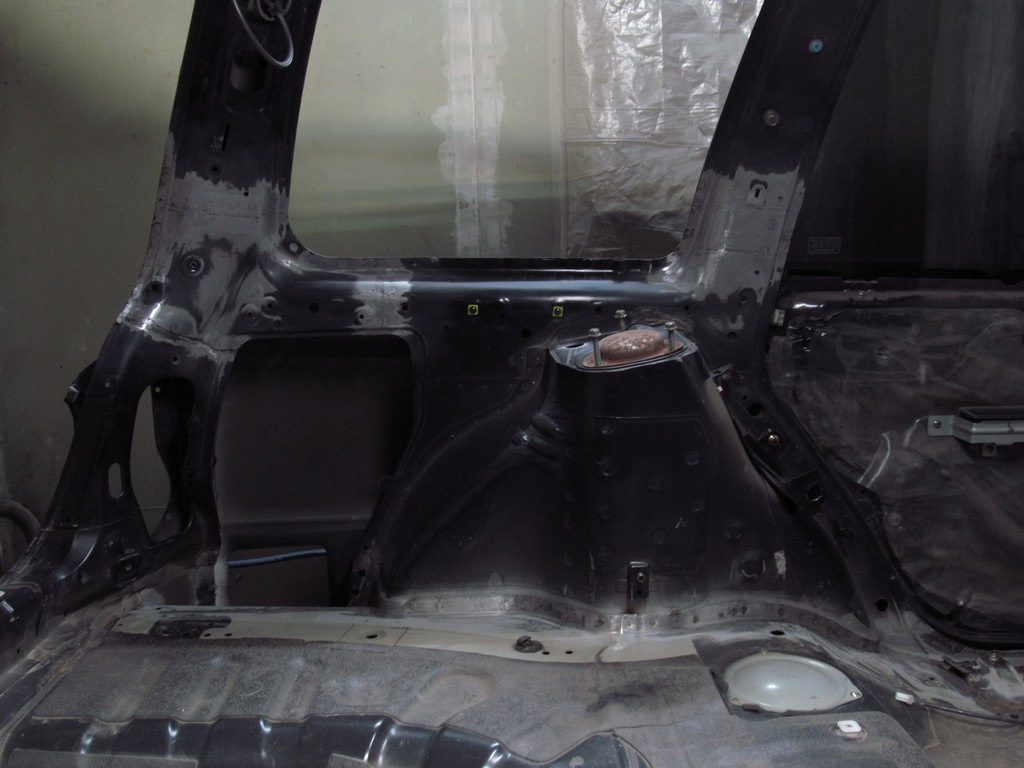

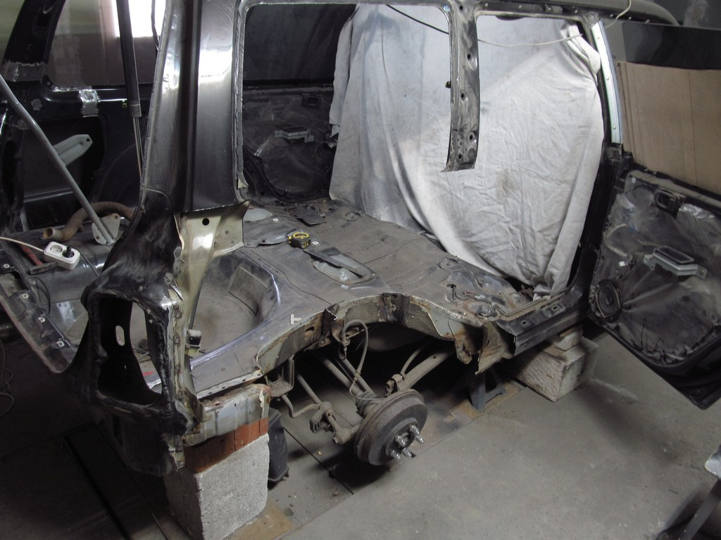

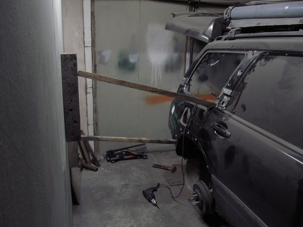

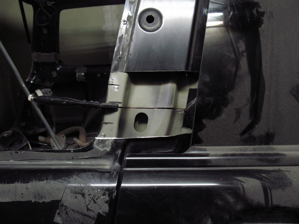

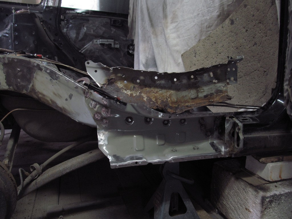

И началось самое "веселое". Когда делал левую сторону все впрыгнуло легко и весьма ровно, что не скажу про правую сторону, пришлось задвигать всеми правдами и неправдами и ловить диагонали
Даже что то состыковалось

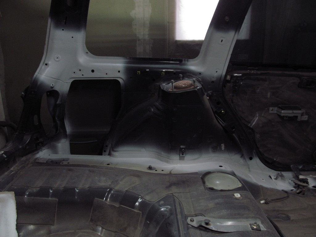

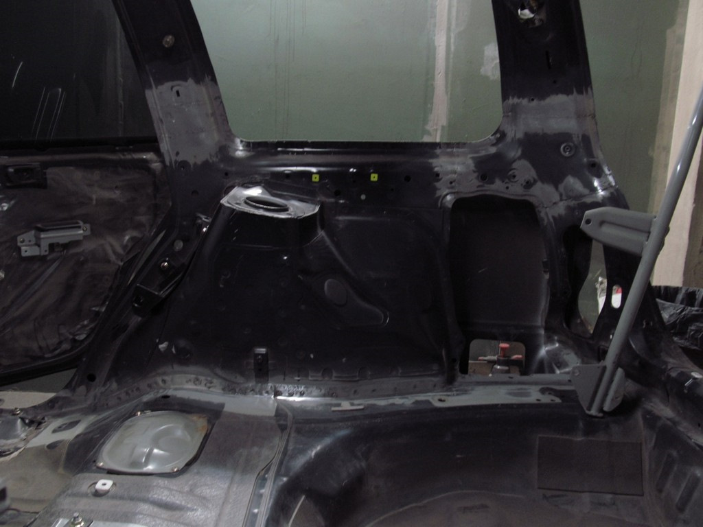

Долго двигал ужимал отпускал мерял опять ужимал но не особо что то менялось, то две диагонали сход третья нет, то третья вторая сход первая нет, по стаканам получился завод, кароч что натянулось натянул и обварил

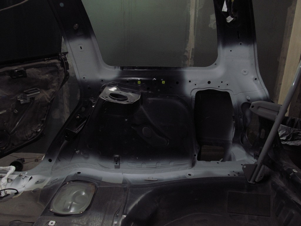

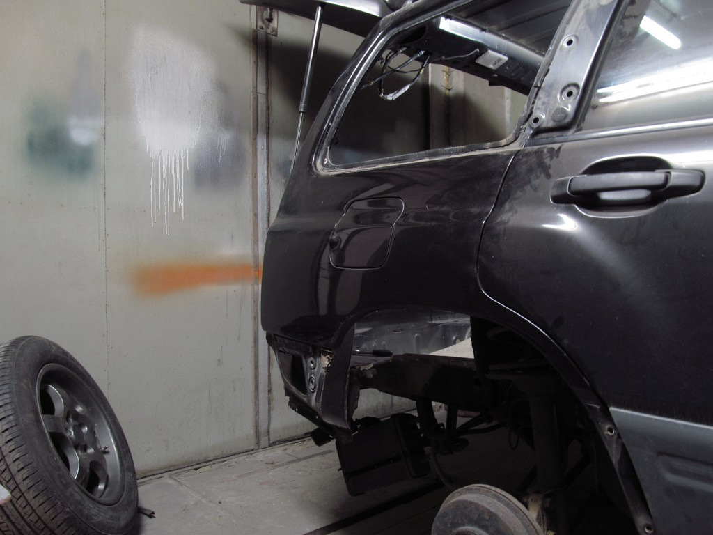

Перечухал и загрунтовал
