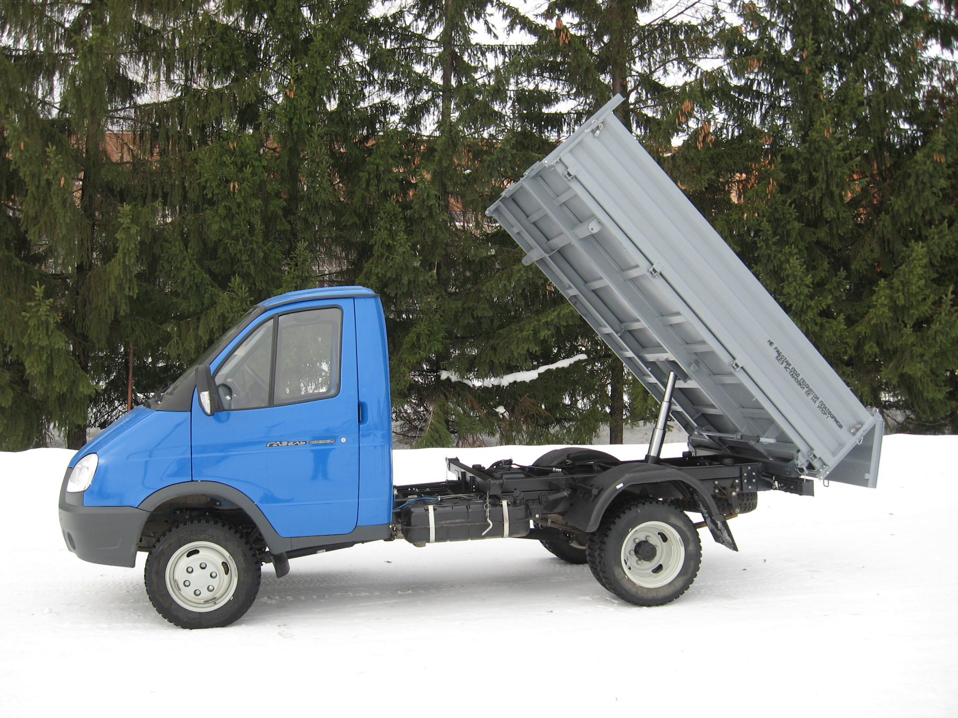

На образце 2012 года задний борт изготовлен по принципу, примененному на других самосвалах САЗ с 3-х сторонней разгрузкой.
Платформа еще короткая, длинная платформа, с внутренними размерами как у бортовой Газели появится позже.
Боковые и задний борта изготовлены из профиля высотой 473 мм, передний борт высотой 615 мм.

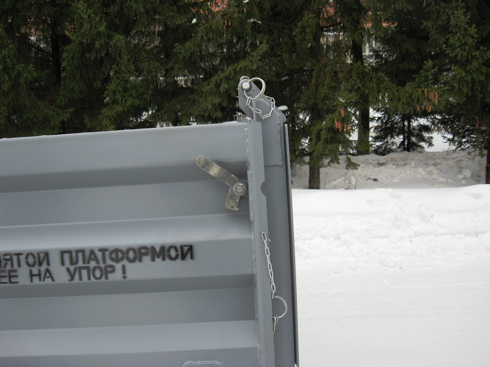

В задней части платформы появился вал запирания нижних запоров заднего борта
Добавлены угловые задние стойки, которые как и передний борт крепятся к основанию платформы болтами.
Нижние запоры заднего борта в закрытом состоянии.
Для открывания запоров достаточно лишь повернуть рукоятку вала запора расположенного в задней части платформы. При этом произойдет одновременное открывание двух нижних запоров.

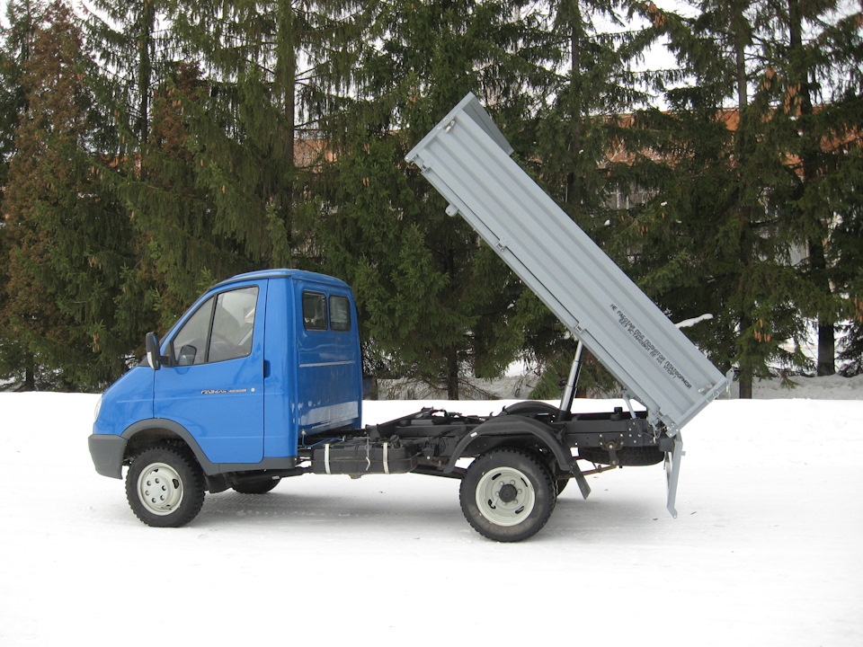

При опрокидывании платформы это выглядит так
Вынув два верхних пальца навески (при закрытых нижних запорах) борт откроется на нижних петлях
При такой разгрузке сыпучих грузов, песка, зерна, снега, груз будет давить на открытый борт, который в свою очередь будет прижат к коробам крепления задних фонарей, и может повредить и себя и их.

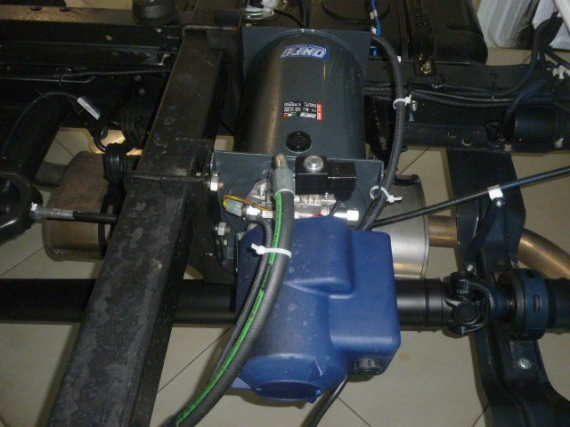

В 2012 году минигидростанции ставились только на ГАЗели в исполнении Премиум с итальянской гидравликой. А на обычные самосвалы ставилась коробка отбора мощности с механическим управлением посредством рычага, который выводился в кабину. Это вызывало огромные трудности с установкой КОМ, для этого нужно было переносить бачок катализатора, который был расположен прямо напротив люка коробки передач для установки КОМ. Трубу снимали, отрезали катализатор и переносили его в другое место. Это было грубейшим нарушением конструкции. Много раз просили автозавод изменить конструкцию приемной трубы и освободить место под КОМ, однако ради небольшого количества самосвалов никто не собирался тратить средства на изменение и подготовку производства новой трубы. Поэтому позже, помчавшись, плюнули на это дело и стали на все ГАЗели ставить минигидростанции итальянские. Стало чуть дороже, но гораздо надежнее!

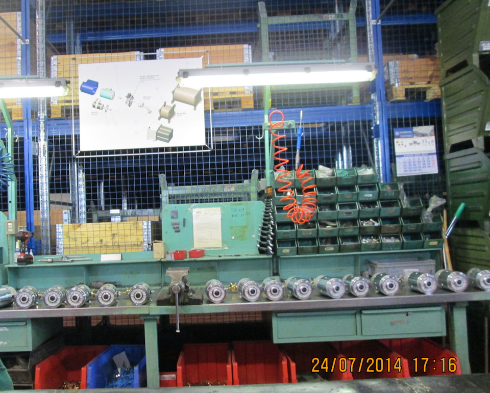

Это станция с Италии приходит, или у нас в России собирают?
С Италии. На фото участок сборки гидростанций на фирме OMFB в Италии.Был я там в 2014 году.
вот нашёл фотографию, я так понимаю серый бачок туда масло заливается?
Это металлический маслобак, под синим кожухом электродвигатель (12 В, 2 кВт), между ними находится насос
