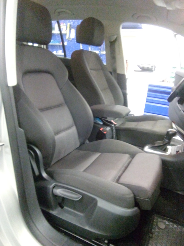

от чего такой красивый?
Гибрид редкой версии q5 с родными от тигуана.
