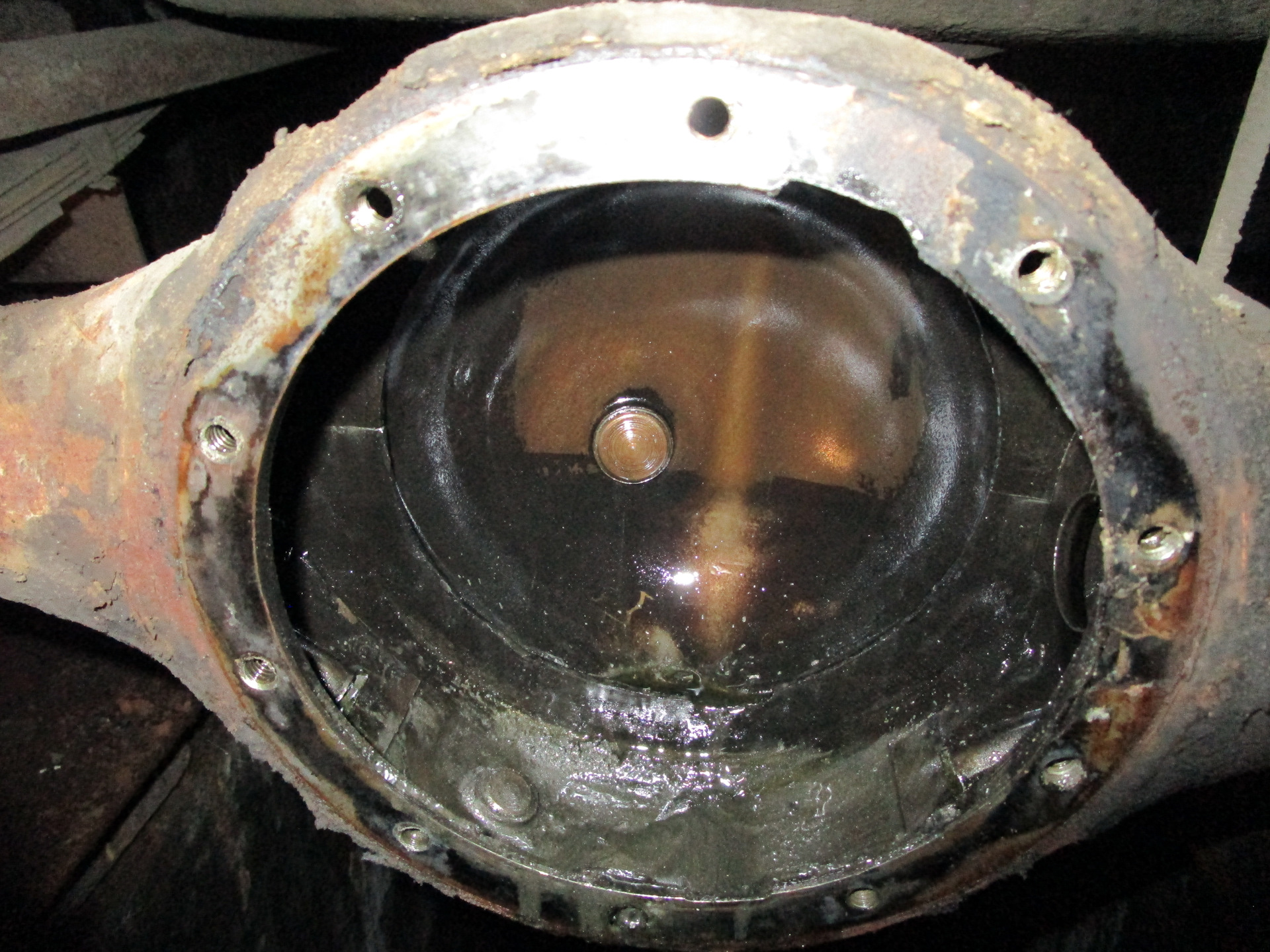

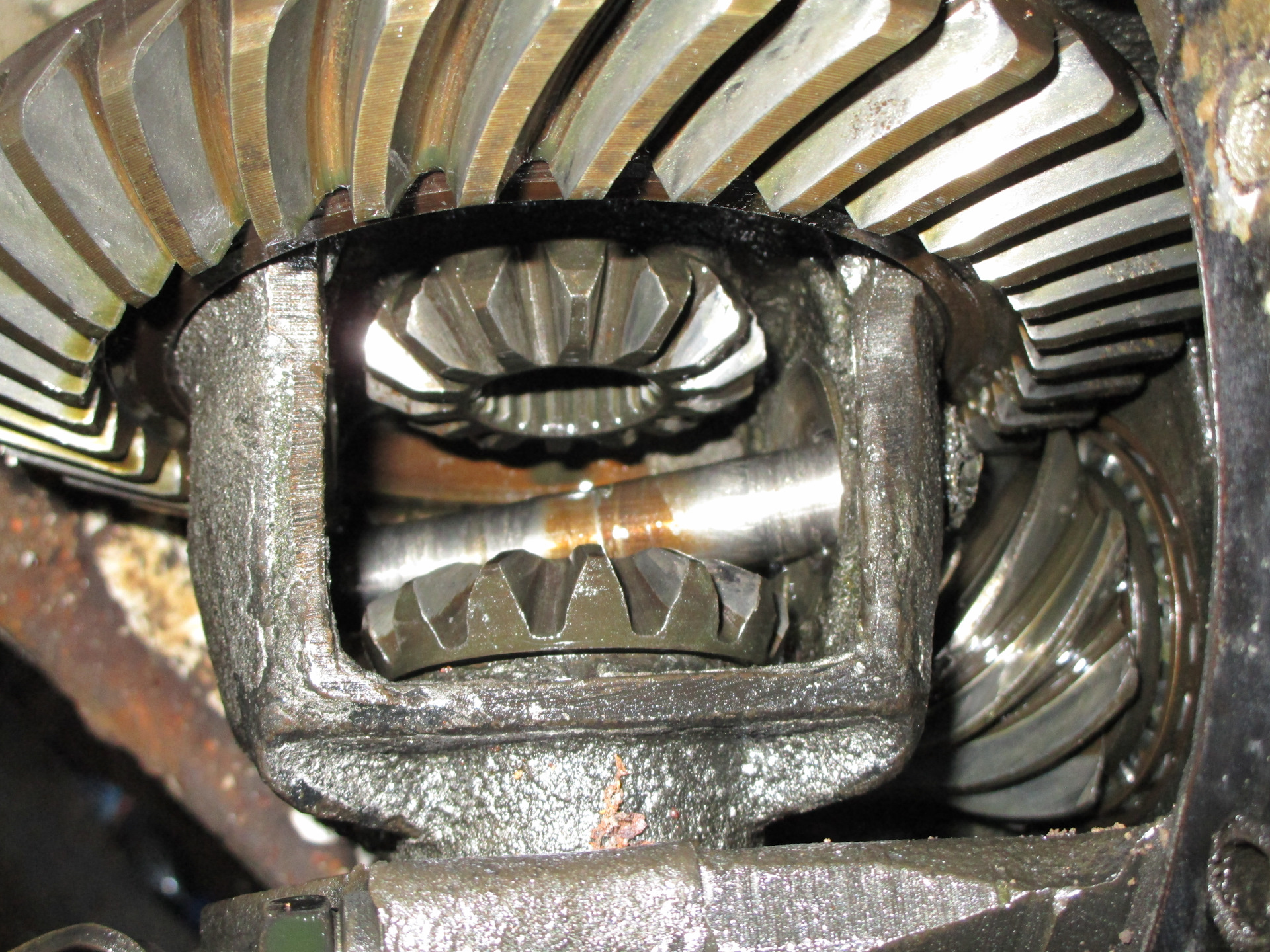

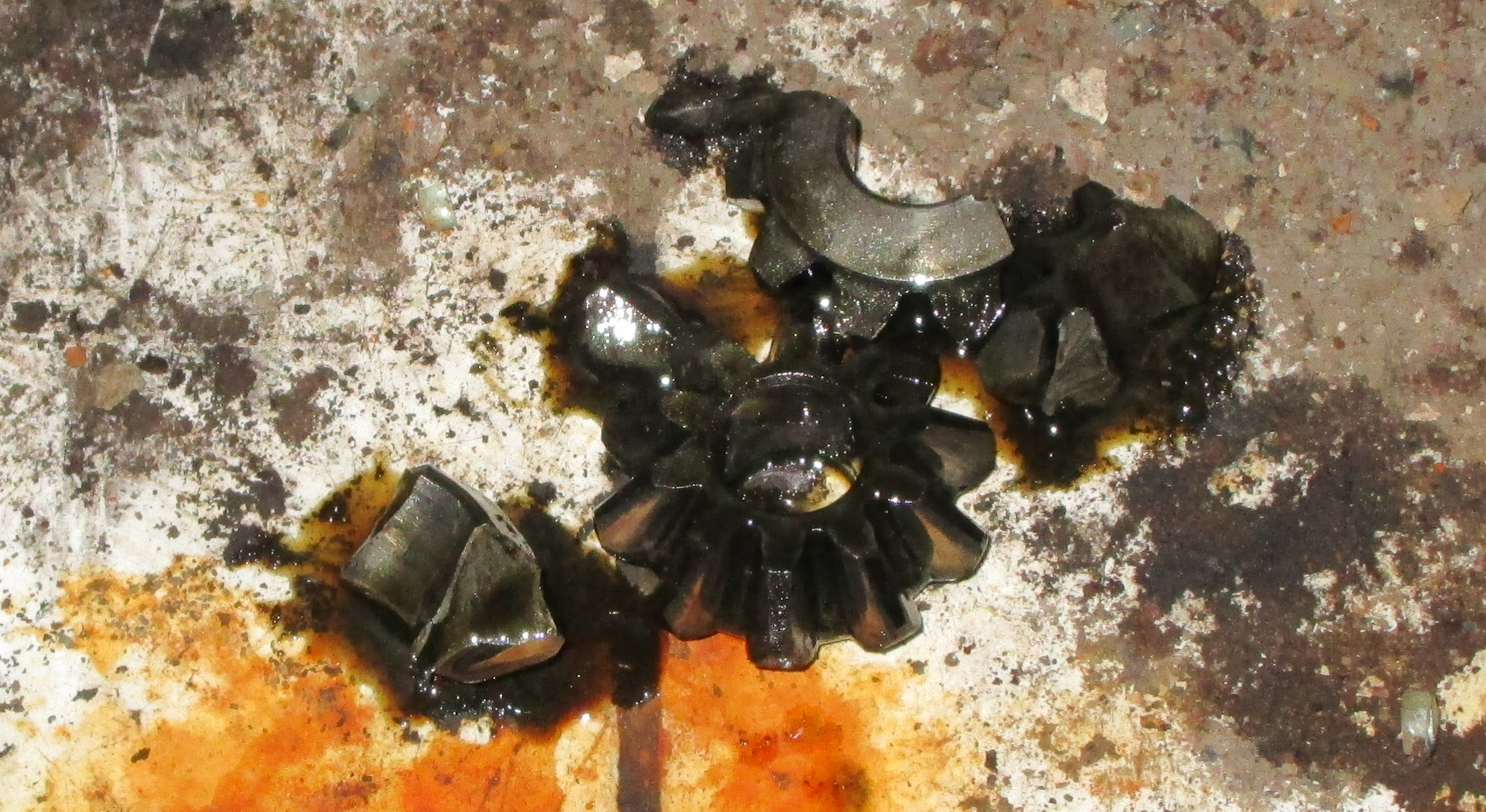

Снимков будет мало, но они — поучительны. Вкратце всё сводится к тому, что при всей неприхотливости конструкции и неубиваемости в целом есть у Москвичей некоторые особенности, пренебрегать которыми не следует ни при каких обстоятельствах. В частности это касается применяемости смазок для редуктора заднего моста автомобилей МЗМА, АЗЛК и ИжМаша выпуска до июля 1978-го года. Совершенно однозначно написано и рекомендовано заводом-изготовителем использовать для заполнения картеров задних мостов смазку для гипоидных передач произведённую строго по ГОСТ 4003-53. Да-да — ту самую нигролоподобную смазку, которая ничем не отмывается от тканей… А уж если пятно из её отработанных объёмов — шмотки на выброс однозначно. Вот что осталось от сателлитов заднего моста автомобиля января 1978-го года при использовании "новой, современной, брендовой" смазки не то GL4, не то GL5:
И это — ещё не всё! Заглянул в коробку дифференциала и обалдел:
Естественно — коробку дифференциала разбило, от одной из шестерён полуосей также оторвало зуб. Ведущая шестерня начала крошиться и лишь чудом в повороте крошка не попала в подшипники и не заклинила их напрочь. А вот магнито-сернистая каша в картере заднего моста в количестве 2-х столовых ложек:
В чём коварство ситуации? В том, что до июля 1978-го года главные пары задних мостов автомобилей Москвич не имели антизадирной обработки поверхностей, это влекло за собой применяемость строго определённых сортов смазок старых выпусков, наиболее рекомендуемой из которых и являлась упомянутая мною смазка для гипоидных передач. Что произошло конкретно в данном случае? При заполнении свежей смазкой более современного производства главная пара начала давать стальной порошок. Он попал в палец сателлитов, имеющий в тех старых выпусках редукторов лыски для прохода смазки на поверхности вращения сателлитов. Их заклинило. В первом же повороте, при срабатывании дифференциала, на палец пошла избыточная нагрузка и он стал работать на скручивание, да так эффективно, что сломал запорный штифт и сместился за геометрические размеры коробки дифференциала. Далее — последовал удар о ведущую шестерню и скол части её зубьев. Но товарищ ездил себе и ездил, — главное-то внешний вид кузова и редкоземельные детали, гроздьями свисающие с теряющего подвижность Москвича. Я, например, не верю в то, что не чувствовалось при трогании или движении накатом сопротивление или звуки из редуктора.
Далее — палец совсем вышел из коробки дифференциала и от удара укоротился, освободив один из сателлитов для выпадения в картер, где его разбили на куски другие подвижные детали… Остальное видно на фото.
Редуктор заменён на более современный с нужным характером обработки поверхностей зубьев шестерён, картер вычищен от продуктов износа, залито обкаточное масло бренда "Роснефть" для отмывания коры из старой смазки со стен картера моста, окончательная промывка на неподвижном автомобиле с тумбочками под задним мостом будет керосином и после этого будет залито правильное масло Кастроль. Следите за соблюдением Инструкции по эксплуатации сообразно году выпуска Ваших Москвичей!
По справедливому замечанию Коллеги МаксДжустиса вношу изменение в наименование ГОСТа — не 4002-53, а 4003-53, спасибо за коррективу, запамятвовал уже…

"То ли GL-4, то ли GL-5" — GL-4 не подходит. Для гипоида GL-5.
Вы ГОСТ тот читали? Любое современное масло для гипоидных передач, класса API GL-5, превосходит требования того ГОСТа. ТСгип, произведенный по указанному стандарту, отличается от более современных масел только большей вязкостью.
Причину выхода редуктора из строя не оспариваю, ведь неизвестно какое масло было залито.
Кинематическая вязкость гипоидного масла по ГОСТ 4003-53 21-32 сСт при 100 градС, что близко к современным маслам SAE 140.

Брак это называется. Термичка, скорее всего — сателлит или перекалили, или недоотпустили, он и разлетелся.

Только по дате выпуска, но это касается лишь редукторов с числом 4.55 и 4.22, все 3.89 — именно с обработкой.
Не поделитесь ещё информацией если можно, где оную дату наносили? Увы, второй вопрос. )
Раньше накернивали клеймами, потом перестали. Так что тут вопрос везения.
