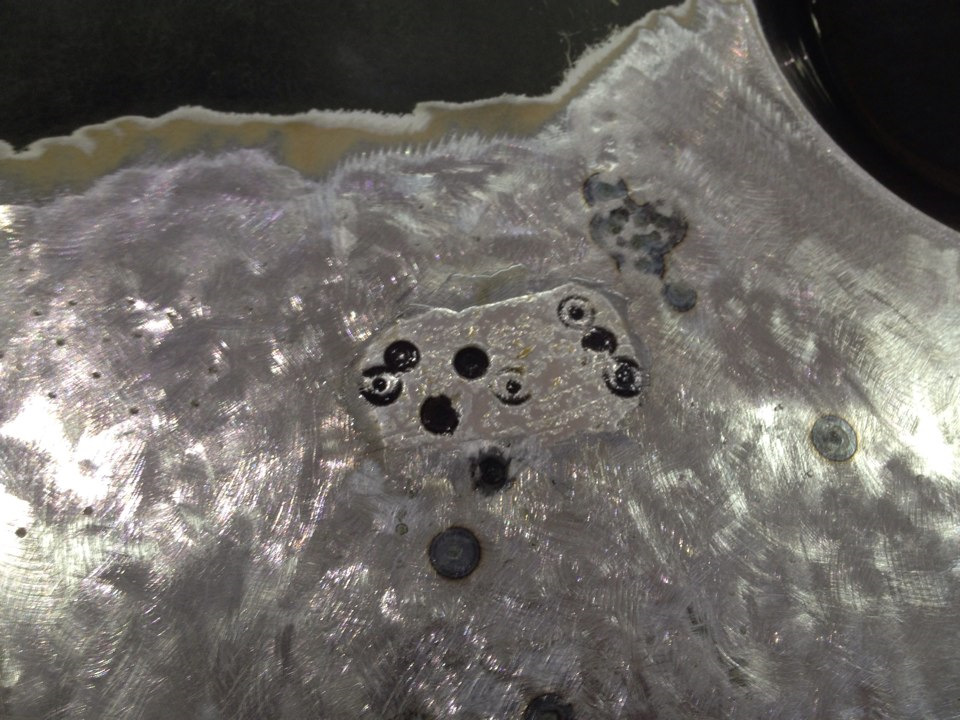

Попала на днях ко мне вот такая баночка. Безсвинцовая паста для лужения компании Würth.
Это маленький краткий обзор.
Банка размером немногим больше банки горошка, весит неплохих 1000 грамм. Крышка с кисточкой, для нанесения состава на поверхность. Далее нагревается феном или газовой горелкой. Под действием тепла, состав разделяется на вещество похожее на свинец (помним что паста безсвинцовая), и вещество, напоминающее канифоль. После чего нерабочее вещество удаляется тряпкой.

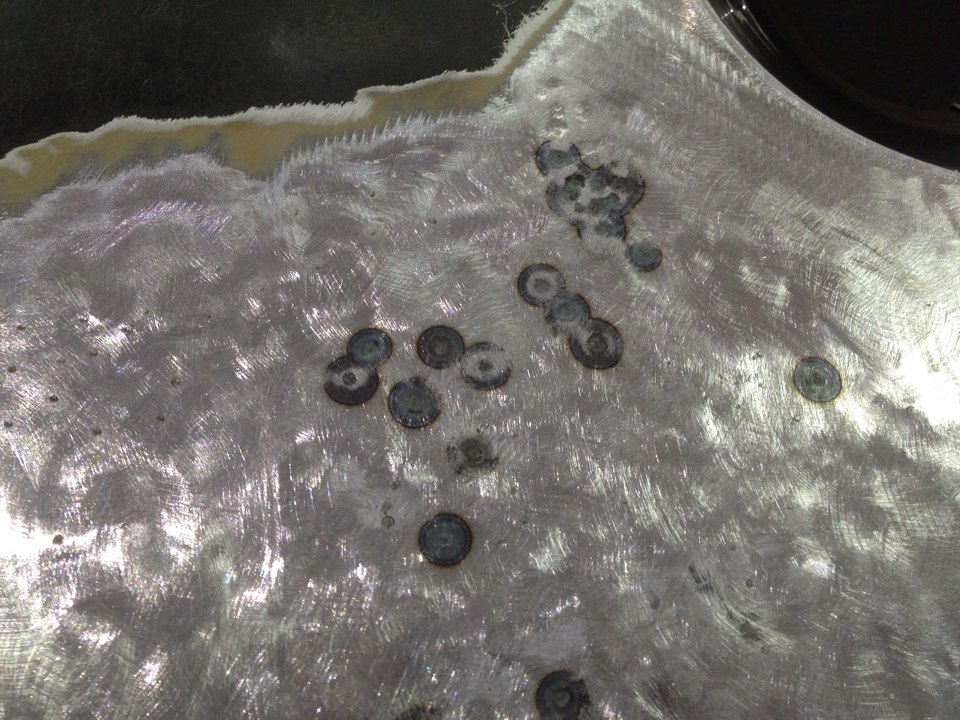

Для эксперимента залужены были места сварки, места с убранной коррозией. Запечатывает металл хорошо. Вопросов с дальнейшей обработкой не возникает. Так же попробовал средство в качестве припоя на пинах фишки, держит отлично.
Как и вся продукция этой компании, средство качественное. В данном случае, еще и дорогое. Данная штука стоила почти 100$.
