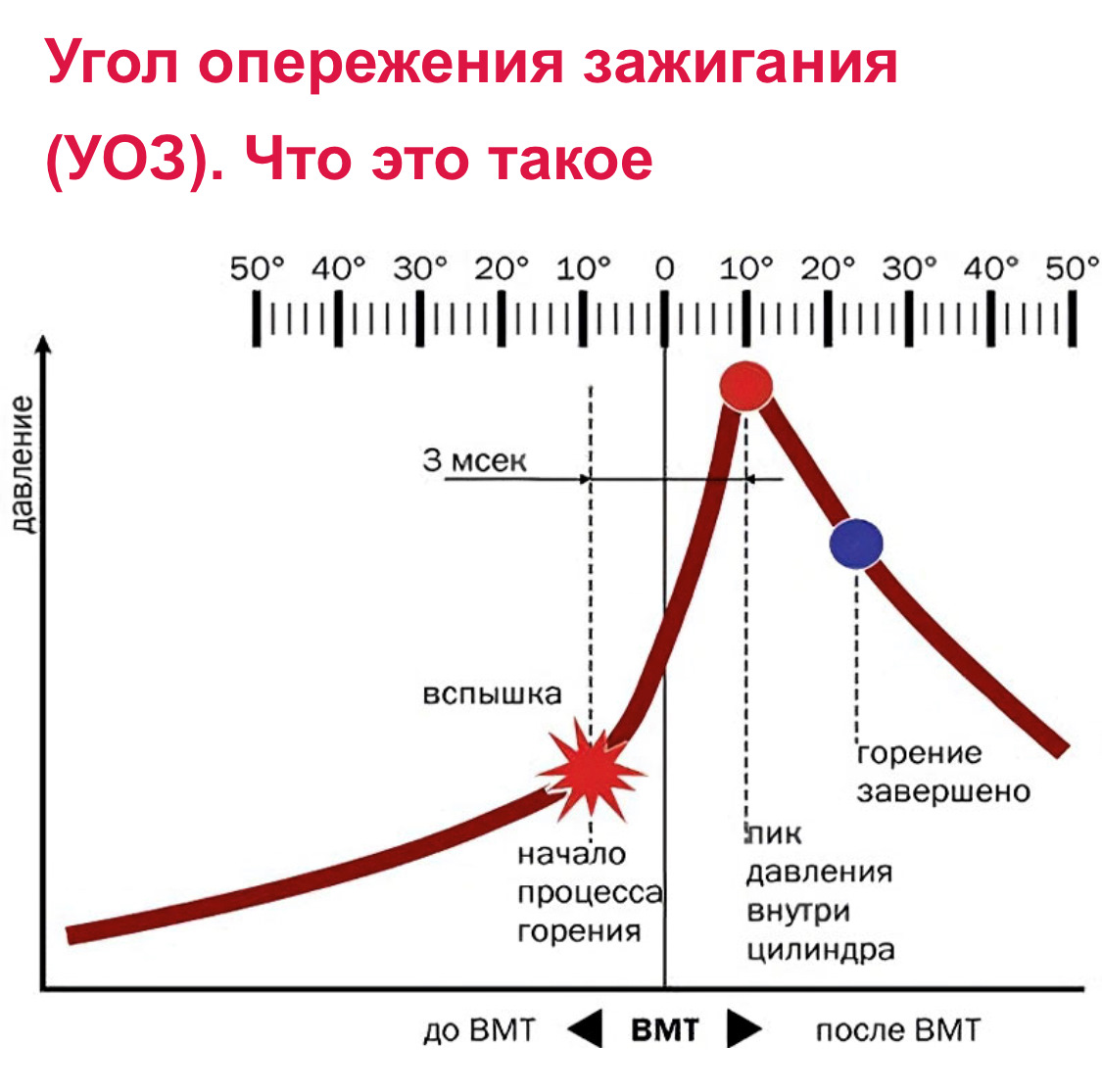

Средняя длительность горения искры 1 – 1,5 миллисекунды (одна тысячная секунды). Температура в шнуре пробоя в этот ничтожно малый промежуток времени достигает отметки 10000° С. Тот маленький объем ТВС, что находится в этом промежутке пробоя, сгорает практически мгновенно. Далее, от тепла, которое выделилось при сгорании, происходит дальнейшее распространение фронта пламени по камере сгорания. Первоначальная скорость горения совсем не велика – около 1 м/с. Далее по мере распространения фронта скорость горения достигает 50-80 м/с. Последние порции ТВС, находящиеся около относительно холодных стенок камеры сгорания догорают с гораздо меньшей скоростью. Таким образом, весь процесс горения занимает около 30° угла поворота коленчатого вала.
А теперь рассмотрим повнимательней, что происходит в цилиндре двигателя при различных углах опережения зажигания. Ниже приведена индикаторная диаграмма зависимости давления в цилиндре от угла поворота коленчатого вала при нормальном угле опережения зажигания (далее УОЗ).
Угол опережения зажигания
Здесь максимум давления газов приходится почти сразу (10 — 15°), как только поршень пройдет верхнюю мертвую точку. Мощность и крутящий момент такого двигателя на максимуме.

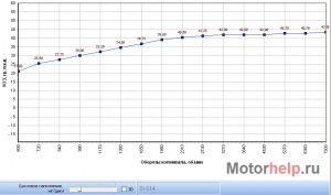

От чего зависит угол опережения зажигания.
1.Прежде всего УОЗ зависит от скорости вращения коленчатого вала двигателя. Чем больше количество оборотов в минуту делает коленчатый вал, тем раньше надо воспламенять ТВС, чтобы пик максимального давления был в нужной нам точке.

2. От температуры. Чем ниже температура двигателя и ТВС, тем ниже скорость реакции окисления (сгорания), соответственно УОЗ должен быть более ранним. И соответственно наоборот.
3. От нагрузки на двигатель. Чем больше нагрузка на двигатель, тем больше цикловое наполнение цилиндра ТВС, соответственно тем меньше должен быть УОЗ для того чтобы избежать детонации.

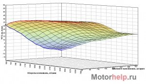

С появлением микропроцессорных систем управления двигателем появилась возможность более точно настраивать УОЗ для различных режимов работы двигателя. Если в трамблерах за изменение УОЗ отвечал вакуумный и центробежный регулятор, то умная электроника на основании данных с датчиков системы управления двигателем сама высчитает необходимый оптимальный угол согласно картам калибровок, заложенных в прошивке контроллера. Вот типичный пример трехмерной карты калибровок УОЗ для одного режима работы двигателя (ВАЗ, блок М73).
Управление углом опережения зажигания производится в два этапа. При начальном управлении используется фиксированный угол опережения зажигания при запуске двигателя. При последующем управлении угол опережения зажигания определяется коррекцией угла опережения зажигания по сигналам датчиков, которая применяется к базовому значению угла опережения зажигания, рассчитанному по сигналу нагрузки двигателя (давление во впускном коллекторе и расход воздуха) и сигналу частоты вращения коленчатого вала двигателя.

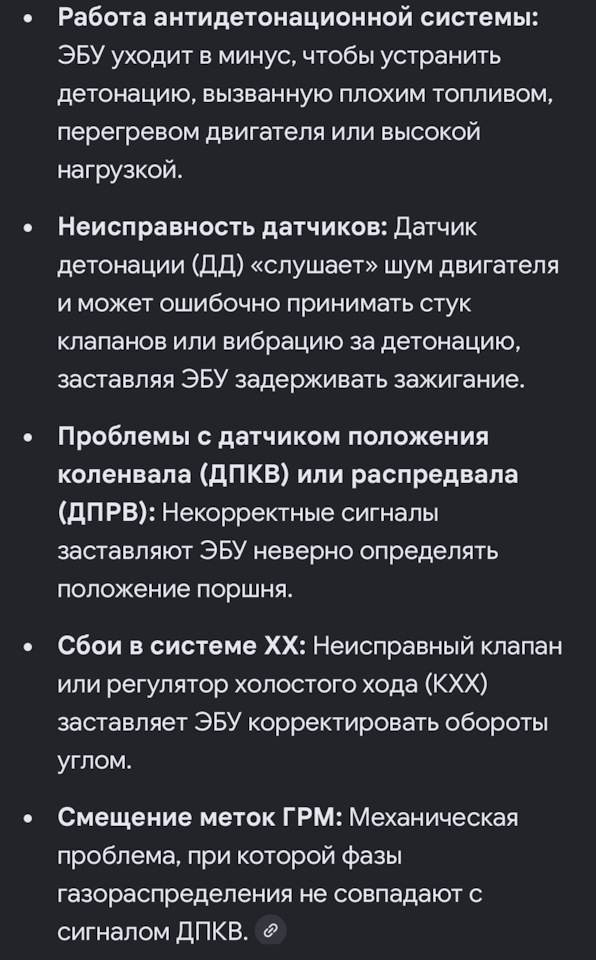

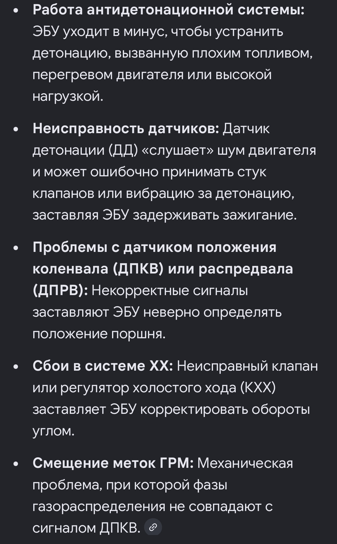

Почему при "провалах ХХ " УОЗ уходит в минус -15 ? Если не сложно, напиши
не знаю, читать надо. факторов много. тут надо наверное не на УОЗ смотреть а на коррекции. выяснять причину «провала»
это скорей всего просто следствие, попытка корректировки оборотов через УОЗ. причину надо искать в другом.

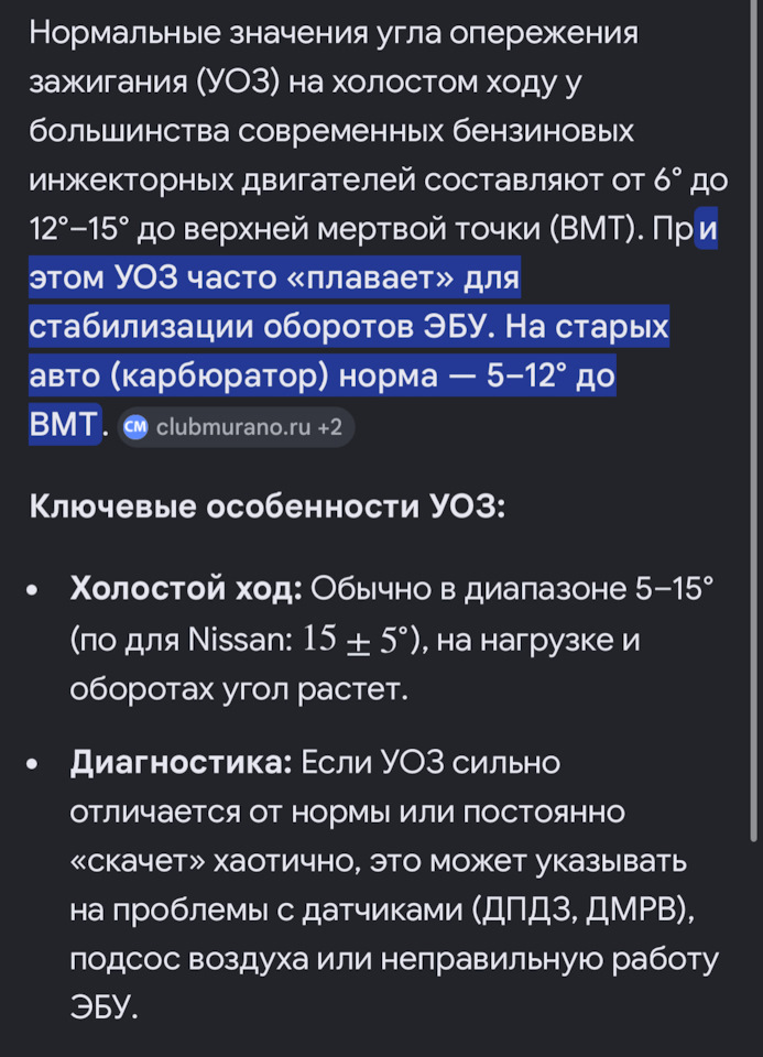

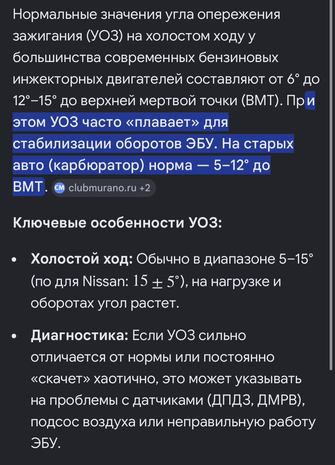

У меня восьмиклоп рено. На мой двс, судя по каналу зеником, норма это 5-6 на холостых. На заглушенном указано значение 5.25.
В моем случае на холостых 9-10, иногда при сбросе газа палает даже до -2. Они говорят, что это признак смещении меток грм. Я худею. Как так? Собрали после капиталки неправильно что ли?
А вот у меня на холостых в трёх 0 показывает, а в четвёртом 3. Подскажите, что это значит, и как лечить, с чего мне начать?
Извините я не настолько разбираюсь. Там диагностики нужны )
У меня 4 градуса показывает угол опережения зажигания, это нормально?
Для каждого двс свой параметр, но в среднем все ок у вас

у меня на холостых 9-10, на ходу 27-30, это хорошо или плохо?
У меня 5°-7° это это считается не в допуске, в opendiag красным отображается…а если ремень поправить на один зуб, то в какую сторону надо сместить шкив распределительный?..
А может как то подсос воздуха влиять на УОЗ ? При первом запуске как обороты снижаются до холостых, они не плавно снижаются а постепенно а потом слегка пляшут и норм:D И тут вспомнил что есть китайска блютуз диагностика, подключил и по ездил. Вообщем угол бывает прыгает +20г -20г на холостых вроде 0-8г ну а как плавно жмешь газ так и линия угла стабилизируется… Я конечно допускаю возможность что цепь на зуб сместилась при установке) но может дело еще обстоит в другом…
Угол опережения зажигания раньше оптимального
— на максимальной нагрузке при 1000.1500 RPM
Ну вообще уоз задан в прошивке вашего ЭБУ. Но если раньше 100% было все ок то значит дело не в прошивке…
Может метка ГРМ на один зуб неверно выставлена.
Слишком ранний угол опережения зажигания
— на максимальной нагрузке при 2000.5500 RPM НА ВАЗ 21124. В чем причина ?

Вот подскажи пожалуйста, у меня стоит ГБО, не устраивает расход, сделал прошивку динамика появилась но расход остался прежним, сейчас прочитал советуют ставить вариатор и через него сделать более раннее зажигания! Но вот не пойму кто то пишет надо ставить +9, кто то на оборот -, что это вообще означает +-?
Не правильно делать в + какую то цифру на всех режимах.
Нужно на каких то режимах +3 на других +5 и т д.
Например 2 000 оборотов в горку или на ровной дороге разный УОЗ. Получается если сделать его тупо +5 к примеру то в гору будет детонация.
Важно ставит угол на разных оборотах и разной нагрузке. Для этого нужно оооочень много ездить и делать эксперименты. Мне не удалось добиться четкой работы гбо с вариатором. У него большие возможности но это очень нудный процесс. Нужно ездить и делать разные углы ещё нужно разную нагрузку на двигатель получать и проверять все это в 3d таблице. Короче геморой. Поэтому советую тупо прошиься под 95 бензин. И свечи с минимальным зазором которые разрешаются для вашего двигателя.
19dimon86
Расход должен быть +13 -17 процентов больше чем бензин.
Так как для одинакового КПД бензина и газа последнего требуется больше на стока процентов.
Если жрёт меньше значит где то беднит если больше то в выхлопную выплёвывает лишнее так сказать )
Смотрел на ютубе многие на Ланосах 8кл, меняют УОЗ в раннюю сторону с помощью смещения положения шкива на коленвале, там какой то косяк заводской, мозги считывают показания со шкива и думают что все хорошо, а сам шкив почему то стоит не в том положении по отношению к коленвалу! После того как они таким образом делают зажигание более раннее, машина начинает тянуть с низов и расход на бензине падает с 11 до 8! Извини конечно за повторный вопрос, но вот только я все равно не совсем понял, почему так, кто то говорит надо + зажигания ставить а кто то -, я сначала понял так, если — то это раннее зажигания, а + позднее?
Нет!
+1…2 и т д градусов это Раннее!
А минус это позднее.
Делая его ранним или поздним тупо поварачивая шкиф или меняя его вариатором угол меняется на всех режимах это неправильно. Но в случае с гбо немного приблизит к правильному. А в идеале нужно менять разный угол на разных оборотах и ещё учитывать нагрузку.
Грубо говоря если нагрузка на мотор не сильная и едем по прямой и пустые и нажимаешь на педаль плавно то угол выше на пару градусов будет тока пользой нас гбо
А если везём людей или разгоняется активно то сшиушмв высокий будет давать детонацию. И не всегда конечно а смотря какая нагрузка и какие обороты.
Спасибо большое, разжевал!)) Говорят есть вариаторы на которых выставляются углы при разных оборотах! Меня просто бесит расход 12, 13 на газу, при том что кто то добивается с помощью таких манипуляций уменьшить расход до 10 на газу! Вот и задумался как это сделать, и+ говорят что с вариатором клапана будут жить дольше!
У вариатора типа тритон 618 или других есть такая функция. Но это геморойный процесс. Себе добится не смог.
Можно сделать хуже чем было… Надо четко понимать принцип действия ДВС и чувствовать в какую сторону ты сделал изменения.
Если внимательно изучить угол в прошивке любой машины можно понять что не так просто его настроить правильно без спец оборудования типа стенда для замера мощности.
Я же говорю настраивать легко а вот на сколько в каких режимах это уже геморой
А вот еще мне человек ответил, "-" означает до ВМТ, "+" после ВМТ (ВМТ- Верхняя Мертвая Точка поршня). Искра должна подаваться до ВМТ. Получается — это раннее зажигание? Или он не прав?
Раннее зажигание то-есть + это означает подача искры Чуть раньше чем положенно.
Позднее зажигание то — есть — это значит позже чем положенно.
Если будет слишком раннее то будет детонация (звон пальцев) звук похожий на плохой бензин или когда на 3 скорости слишком медленно едешь и нажмешь на газ и слышишь звук. это и есть детонация жто очень плохо для ДВС
а вот позднее нельзя услышать но слишком поздное заставит прогореть клапана особенно на газу!
поэтому с завода машина на бензине и все как бы расчитанно для нее. а для газа нужно немного раньше сделать и будет лучше.
просто на 2000 оборотов на 2 или 3 градуса а на 3 тыщи на 4 градуса и а на другом двс совсем другие значения. и каждый раз это подбирается эксперементальным путем. там много факторов)
