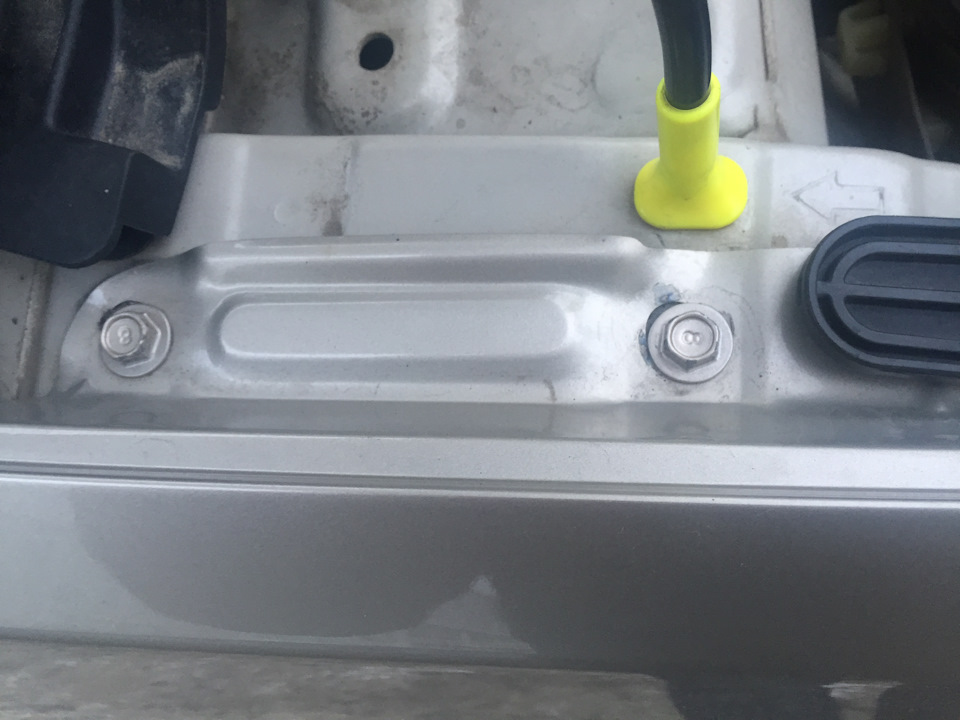

Теперь вернемся обратно к машине. В принципе все очевидные косяки на фото. Крыло не в цвет, к тому же оно китайское, и плохой зазор со стойкой. Правда ракурс неудачный, не очень видно, но в живую явно. И китайское стекло, запотевший повторитель.
А ну еще фара потеет, и царапины. Царапины на фаре я не сфотал, они в углу.
Под капотом все хорошо, видны целые кости и заводская краска. Ну и плюс крученые болты крыльев и капота, но это понятно.

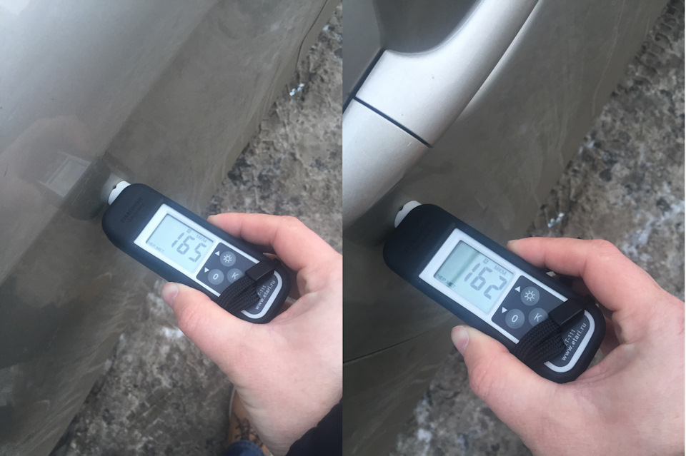

Теперь что с остальной кузовщиной:
Итог по кузову. Не тронуты крыша и арки над дверями, заднее левое крыло, багажник, и внутрянка вся типа ванны, стоек дверных и порогов, подкапотки. Остальное красилось-делалось. Но по сути очень даже хорошо покрашено, а шпакля только на задней правой арке и в районе ручки на водительской двери.

Мне вот интересно: люди заморачиваются, снимают-ставят железо, красят, но редко кто потом эти самые болты крепления подкрашивает — даже хотя бы чуть-чуть, кисточкой, по те местам, что слизаны ключом, чтоб не отсвечивало так явно :) Это даже поразительно, но пусть уж так и будет :)
А какой смысл после сомнительного вина на кузове и перекленной таблички лезть еще и в мозги с прибором? Только из спортивного интереса и проверить свои догадки? Я просто к тому, что дальнейшие манипуляции уже просто трата времени на заведомо непригодный для покупки экземпляр. Или чтоб дать клиенту-покупателю весь расклад по вырисовывающейся жопе во всей красе и в полном масштабе, а не просто "тут и тут делали железо, со стеклами непонятка и вин какой-то мутный"? :)
по железу есть такой момент, это вина наёмных работников автосервиса, для которых закрашивание болтов это лишняя работа, а рядовой автолюбитель не в курсе про болты. "свой" кузовщик болты закрасит.
а дальнейшее ковыряние просто для опыта, я же вроде бы этим всем на профессиональной основе занимаюсь. потому что я человек и могу ошибаться, для этого и ковыряюсь дальше, а тут и перепроверка и повышение квалификации в полевых условиях:)
