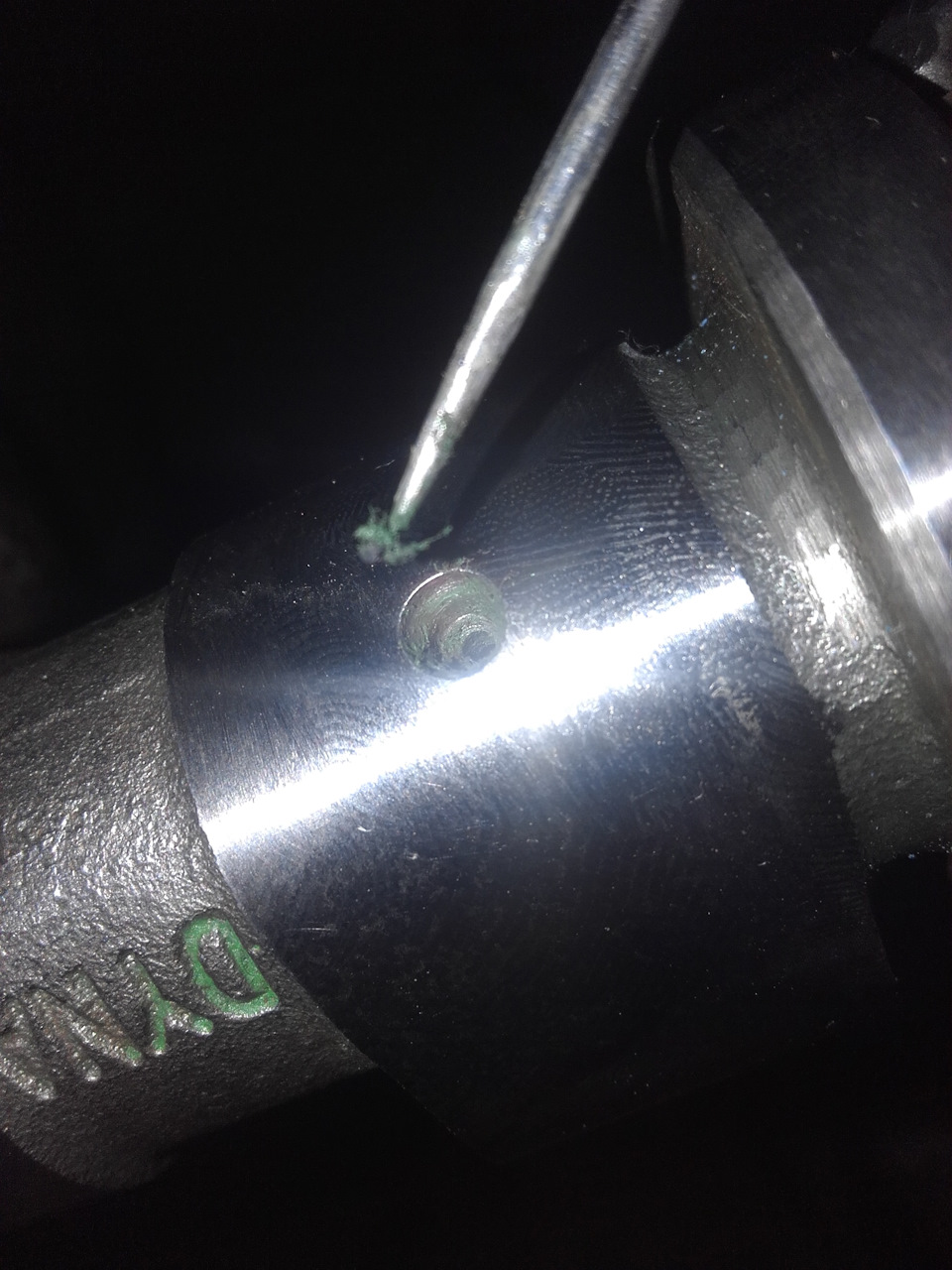

Началось все с переписки с манагером о заказе "классического" вала под гидры, а точнее р/в 21214-44. Заказал следующие позиции:
1) Р\в 21214 — 1006010 — 44
2) Корпус подшипников 21214
3) Клапанные тарелки с роспуском 1мм — 8шт.
4) Звездочка регулируемая 21214 (однорядная цепь).
Тут начались предложения с перепиской на неделю о других валах, которые очевидно были у них в наличии. На что я ответил, нужен конкретно этот вал, т.к. "Да, спасибо, я знаю про вариации Ваших р\в. Объем будет чуть более 1,8, портирование гбц + настроеный выхлоп."
Далее я все таки настоял на заказе того, что нужно мне и демагогия закончилась. С их стороны были поставлены два условия: изготовление 5 дней и гарантия под гидры старого образца "до установки вала"(видимо для тех, кто не умеет их готовить).
Получили посылку
Каково же было мое удивление, когда мы внимательно рассмотрели содержимое. Далее по фото все будет понятно.
Звезда ГРМ также не порадовала своим каКчеством… Высверлили флажок для датчика фаз, т.к. он все равно не нужен, а приклепан был весьма похабно(фото не сделал).
Тарелки с роспуском, так же весьма похабного каКчества. К сожалению мой телепон не умеет делать макросъемку и передать на фото, не получилось.
Итог таков. Немножко все это меня расстроило, ведь платя деньги, хочется получать качественный продукт, тем более, когда делаешь не себе. Но все равно валы у них по характеристикам весьма хорошие. Искренне надеюсь, что производитель исправится и будет лучше мыть свои палки ;)

При перешлифовке разве не снимается цементация? Хотя откуда ей там взяться? Ресурс каков валов?
Цементацию точно не выполнить при включениях посторонних материалов поскольку в будущем будут образовываться каверны, но то мелочи. Марррррркетинг и спорррт, ресурс не важен, вжик-вжик.
Вспомнил!
Паста гои в масле — "чужой среди своих!"😀
Приветству. Вероятно ваш 44 вал был изготовлен методом перешлифовки, на что указывают цифири 68… Потому и паста гои.
Паш, привет! Это не важно, важно отношение к клиенту! Ранее за ними такого не наблюдалось.
ОКБ самые настоящие манагеры хреновы. У низ один вопрос. Куда отправлять валы. Лишь бы впихнуть. Они не исправимы как кривой стингер.
А в Пашкиной напомни какой?
21213--M45-4
E.кая сила)))
Что?))) Посмотрел характеристики?))
Уху))) И профиль на сайте)))
