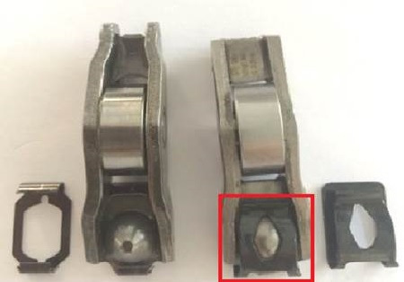

• Снять пробку маслозаливной горловины с крышки головки блока цилиндров. С помощью рис. 1 определить изготовителя коромысел.
Рис. 1
Слева на рис. 1: коромысло фирмы INA (скоба крепления не видна)
Справа на рис. 1: коромысло фирмы GT (скоба крепления видна, выделено красным)
• Коромысло фирмы INA (см. рис. 1, слева):
‒ Замена коромысел не требуется.
• Коромысло фирмы GT (см. рис. 1, справа):
‒ Коромысла для впускных клапанов необходимо заменить в соответствии с ⇒ Руководством по ремонту/каталогом оригинальных деталей.

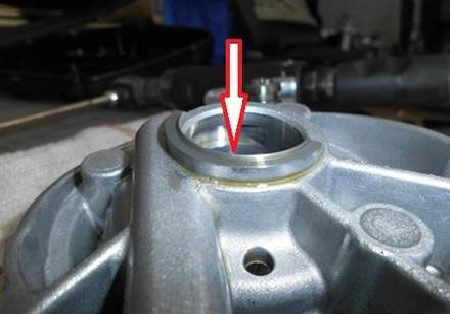

• Снять опорную перемычку распредвалов в соответствии с ⇒ Руководством по ремонту. Затем проверить, обнаруживается ли повреждение (как показано на рис. 2).
Рис. 2 Опорная перемычка распредвалов (пример)
• Если имеется повреждение, как показано на рис. 2, то необходимо провести дальнейшие работы и заменить следующие детали:
• При прогретом двигателе слить из двигателя масло в соответствии с ⇒ Руководством по ремонту.
• Заменить элемент масляного фильтра двигателя в соответствии с ⇒ Руководством по ремонту.
• Заменить следующие детали в соответствии с ⇒ Руководством по ремонту/каталогом оригинальных деталей:
‒ Распредвал впуска
‒ Опорная перемычка распредвалов
• Залить в двигатель новое масло в соответствии с ⇒ Руководством по ремонту.
Если повреждения на опорной перемычке распредвалов не обнаруживаются, то необходимо обработать эти события с помощью ⇒ Ведомого поиска неисправностей!

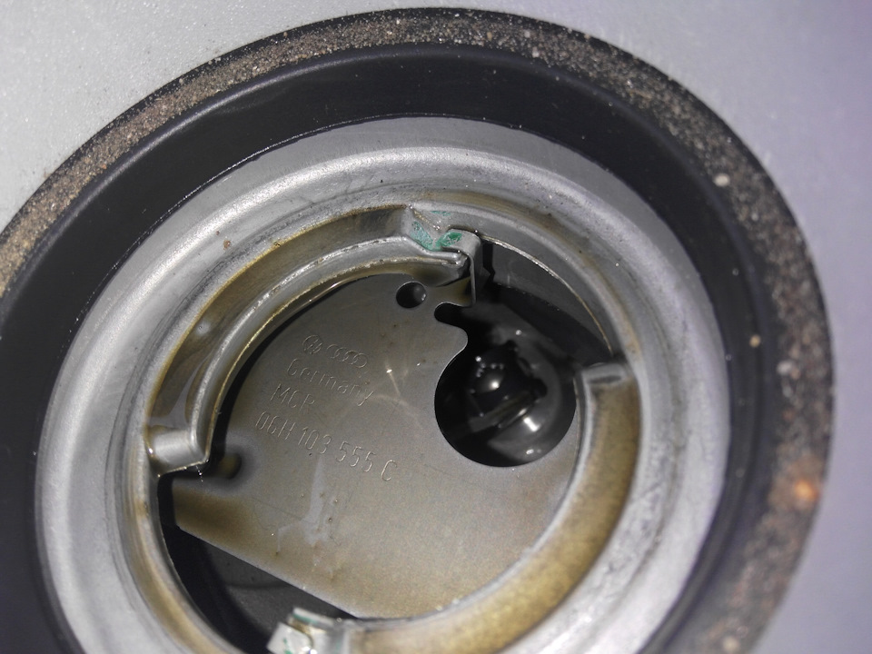

Но сейчас заглянул под маслозаливную пробку…
Мой. Vin 103536, как помнишь, между нашими Тигуанами неделя разницы.
Я не очень понял к чему ты это написал?
Всмысле рядом вины значит и у меня такие корамысла
