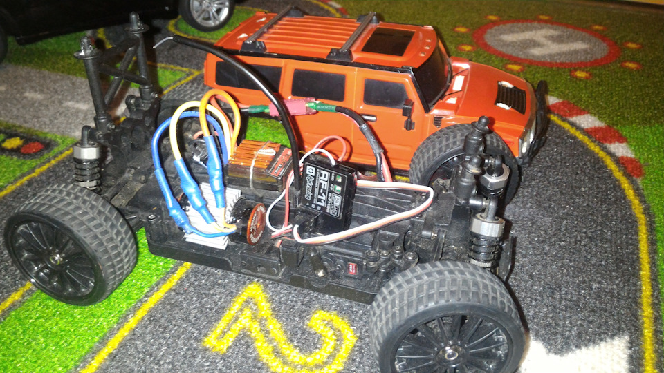

На этом Хаммере сын с дочкой тренируются. .

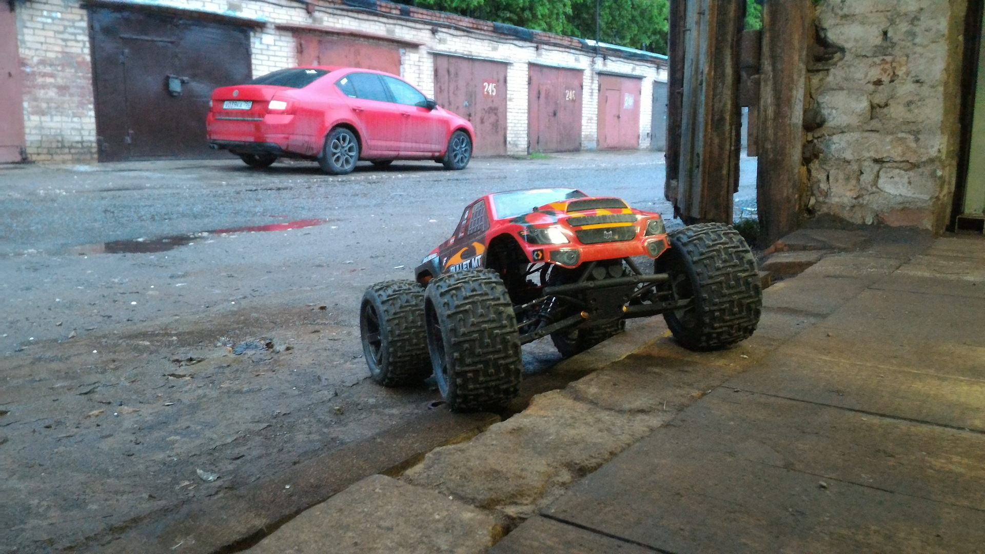

Я уже полгода понемногу перепиливаю HPI Bullet — тачка реально пуля, но есть недостатки конструкции, которые делают ее ломучей — слабые ступицы и большие тяжелые колеса.
Досталась Пулька мне уже слегка поезженной, на RC-форуме есть несколько примеров кто как с ней боролся — взял за основу вариант с установкой подвески и кулаков от другого американца — Traxxas Slash 4*4. Набор из 4-х рычагов, передних и задних ступиц, подшипников, осей и прочего крепежа облегчил кошелек сразу на 20тр.
Изменение конструкции подвески потянуло за собой необходимость подбора удлиненных приводов — подходят от другой модели HPI, но их днем с огнем хрен найдешь в наличии в РФ, подбираю с Али .
Хотя решил плюнуть на подбор и с небольшим запилом поставить на родные рычаги Булки кулаки Слэша — тогда появится возможность поставить не просто приводные косточки, а родные нормальные CVD-привода (аналог обычного шруса от настоящих авто)

Поэтому родная аппаратура была переставлена на маленький Хаммер, а для Булки прикуплена трехканальная TF-40, функция включения света с пульта реализована методом переделки сервопривода руля от давно убитой машинки в свич — берем от сервы только плату, немного кой-чего перепаиваем и получаем возможность включать фары с кнопки на пульте. На выходных забрал с почты фары (4белых фары+4красных фонаря), люстру LED на крышу (несколько режимов включения 4-х фар), синюю мигалку (чтоб издалека видно было). Чтобы все нормально инсталлировать заказаны два герметичных радиобокса, герметичные микро-тумблеры, различные разъемы и проводка. Думаем над идеей выпилить окна и посадить водилу в тачку, но скорее всего это мы оставим для другой тачки — заказали д.Морозу вездеходный Axial Wrаith (по идее он уже в пути)

У братишки Бюлет МТ) Тачка зверь. Нужен корпус алюминиевый. И диф на жопу прочнее. В мороз не выдерживает. Крякнул короче. Новый надо ставить.
ну вот и у меня он самый ))
Удовольствие дорогое, но какое удовольствие! Почти как боком валить на настоящей машине.
LexaA7
чтобы дифы не убивались на центр вместо простого спура надо ставить дифф от HPI WR8 — он туда штатно вставляется
Ну вот у него родные с магаза как стояли так и было. Года 2 прокатались выдержали. Дак она и полетала. Шпарит как ужаленная.
вот я ее жахнул очередной раз об бордюр и решил переделывать подвеску на более надежную — запарило постоянно кулаки чинить
подвеску нужно тоже из алюминия делать. Потому что при неудачном управлении колеса тока в путь отлетают. А сама по себе модель классная.
не, алюминь это не лучший вариант — лучше пластик RPM — я ж не с проста от Слэша все вкорячил
