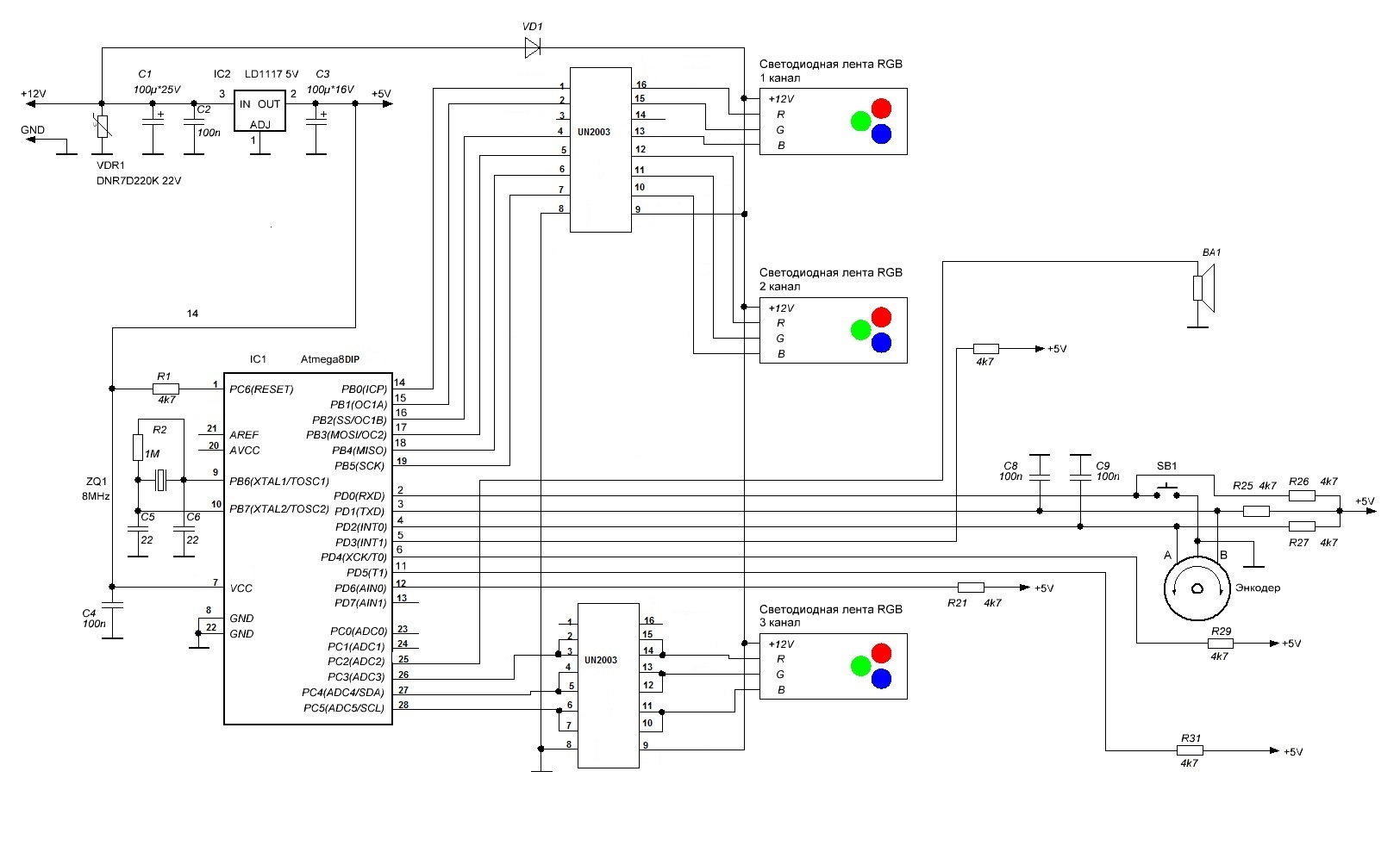

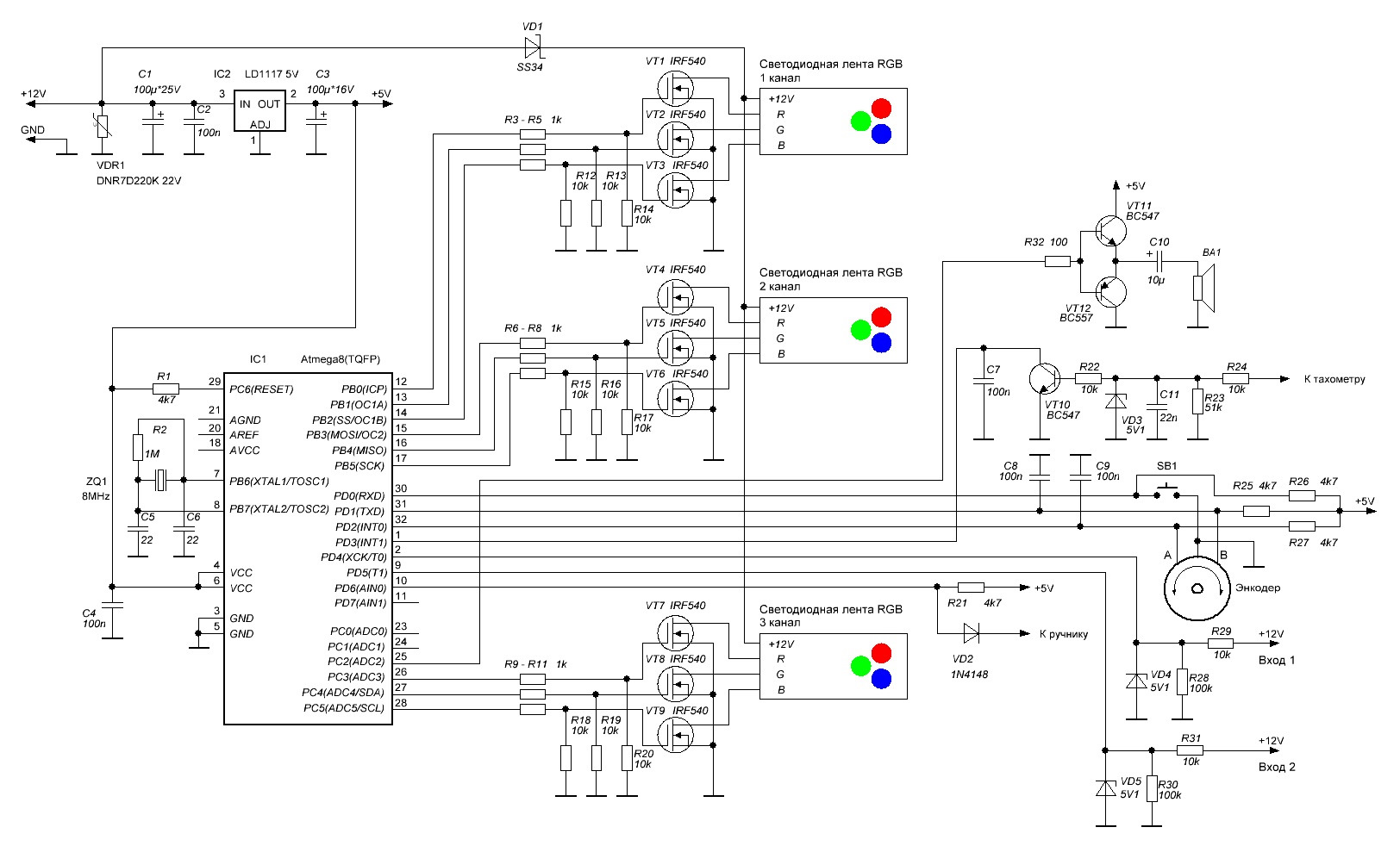

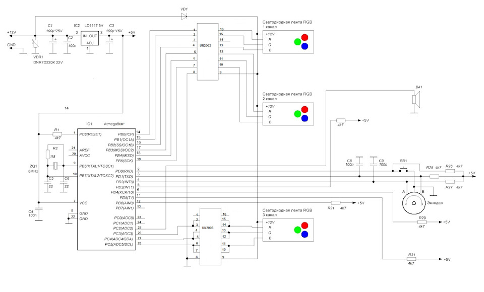

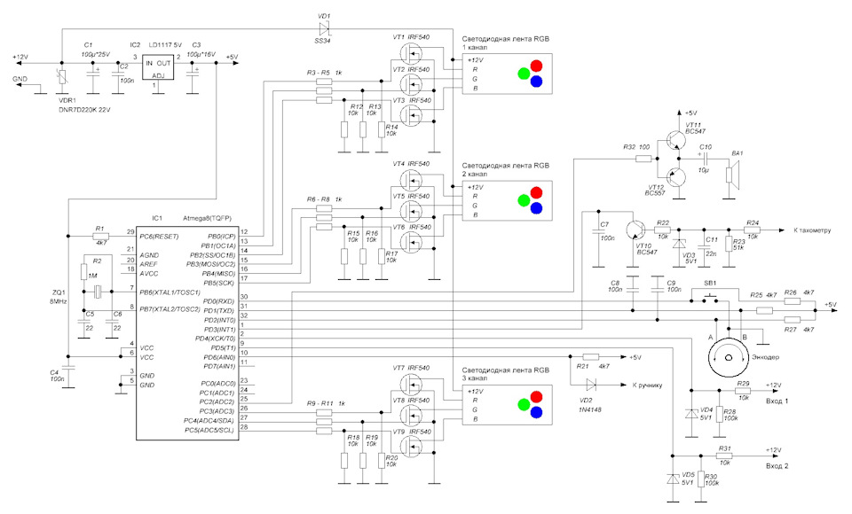

За основу была взята вот эта схема
Функционал у неё просто огромный, подробное описание уже встечал на драйве тут

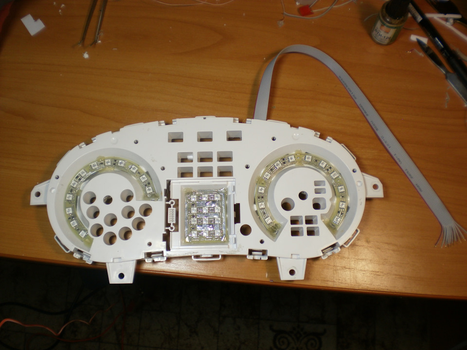

Мне функции доп входов, ручника и тахометра были не нужны и контроллер под руками был в корпусе dip в итоге получилась такая схема

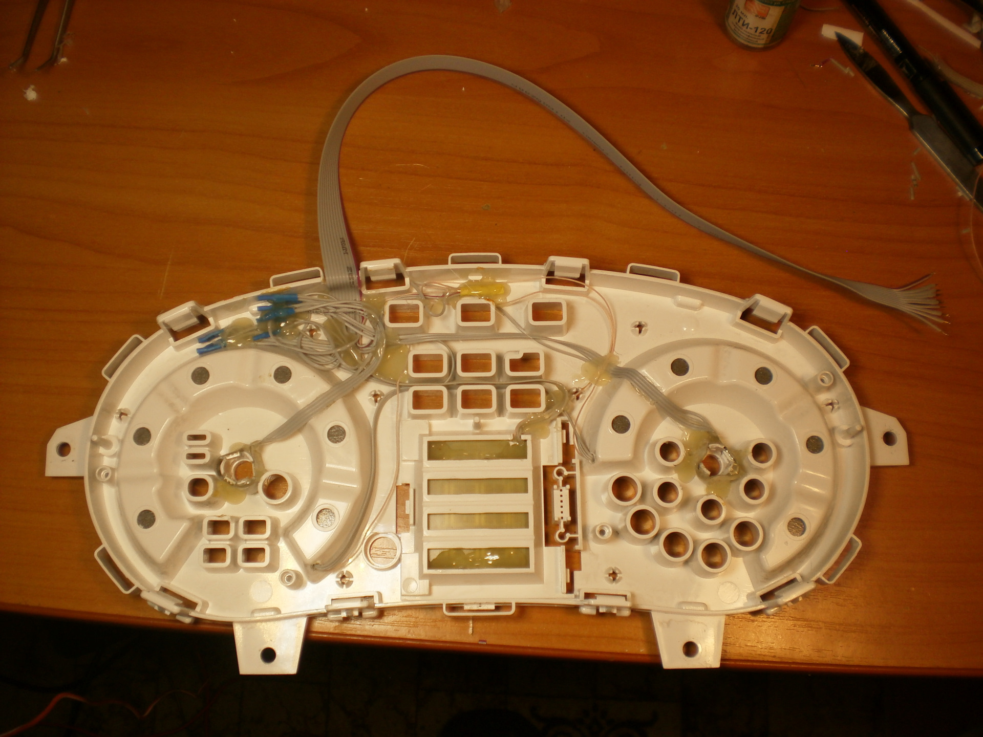

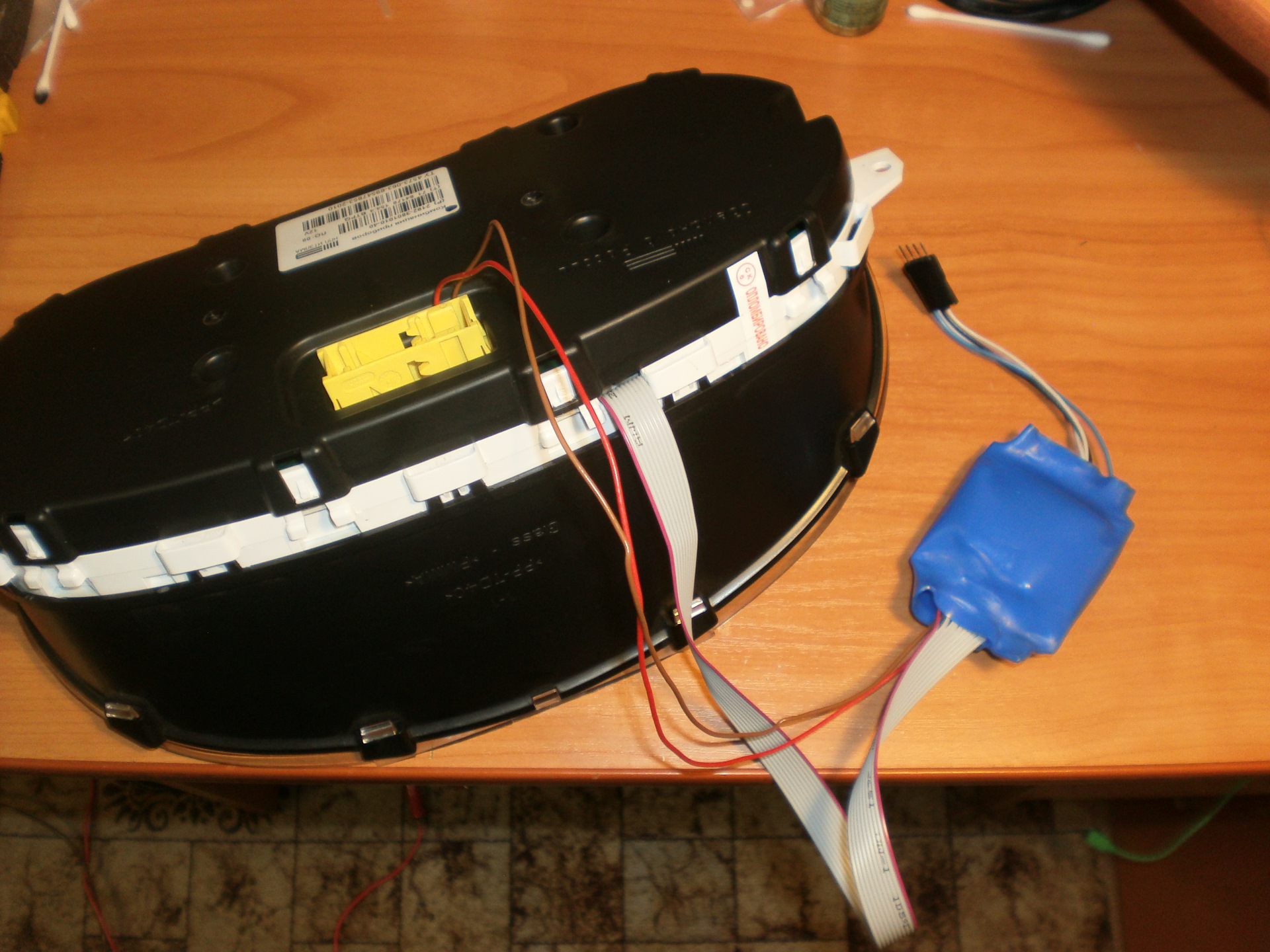

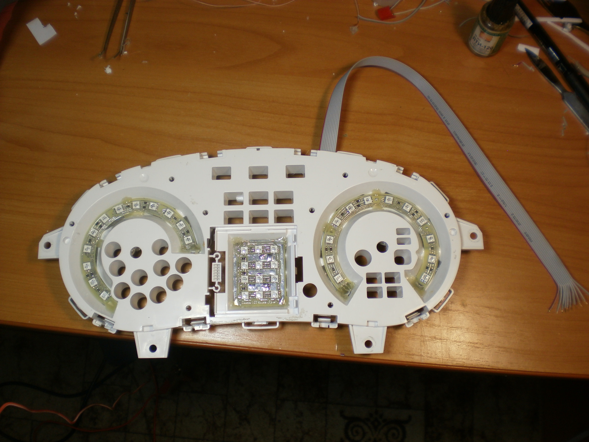

Платы со светодиодами устанавливаются на внутреннею белую чась панели, при этом вмешательства в родную плату не требуеться.Я даже не отключил родную подсветку, она не мешает.
Подсветка стрелок выполнена отрезком светодиодной ленты из трёх светиков.Лента обёрнута вокруг "колодца" стрелки, предварительно в нём сделаны прорези для светодиодов.

Автор! Ну подскажи чем шил? прога и програматор, а то я не могу зашить eeprom а флэш шьеться и фьюзы.
MiniPro TL866
ru.aliexpress.com/item/Pe…10-4cf3-ae18-1b7063841d1f
спс
А вот тепер мертва! ) ну вот до транзисторов раньше ставил все норм, а вот после фиг! Сначало 12в появляються потом постепенно падает до 1,3в и то когда до транзисторов ставишь ну вроде работает! И то как то криво.
Выстовлял фьюзы, ноль! уже голову сломал.
Ну мк может уже мёртв, генерит он вообще?
Короче сначала фьюзы покавыряю, потом видно будет. Спасибо за помощь
Может попробовать из сборок транзисторных собрать.
Главно проверить завёлся ли мк, а фьюзы могут по другому выставляться, всё зависит от прогера. У меня так yadi.sk/i/NbKZZg7H3ETjjH
Сборка точно отподает, пото му что проверял раз 10ть. Вот может чтото во фьзах не правильно выставил, хотя выстовлял по образцу.
Ну я уже 4шт собрал всё заводится сразу.
Всем привет, ну подскажите собрал девайс, и что не пашит, на выходе по 3-6 вольт. И толку ноль! ставлю диод до полевика горит. Что может быть?!
Всего два варианта:1 Ошибки при сборке
2 Не правильно выставлены фьюзы
Добавил архив с печатками под текущий вариант схемы и два варианта платы подсветки LCD
