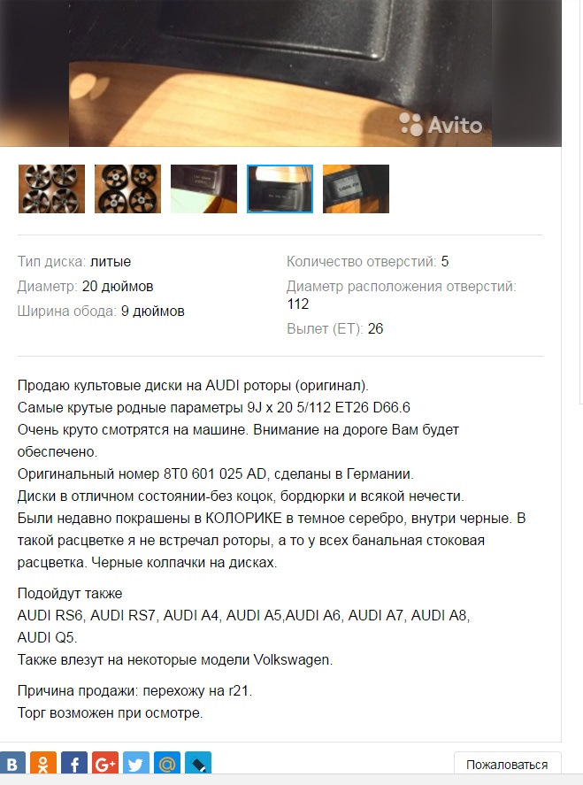

Ну на самом деле, этот пост как предупреждение для всех нас любителей больших и сочных тапок! И заставило меня написать этот пост, найденное мною обьявление в авито.
Всё, в России появились точные копии (не реплика, а именно галимая китайская подделка) роторов AUDI. Не смотря на надписи гласящие о том, что диски сделаны в джемани и колечки с оригинальными номерами, отлитыми на внутренней стороне, увы, всё это не придаст им оригинальности и родословной…

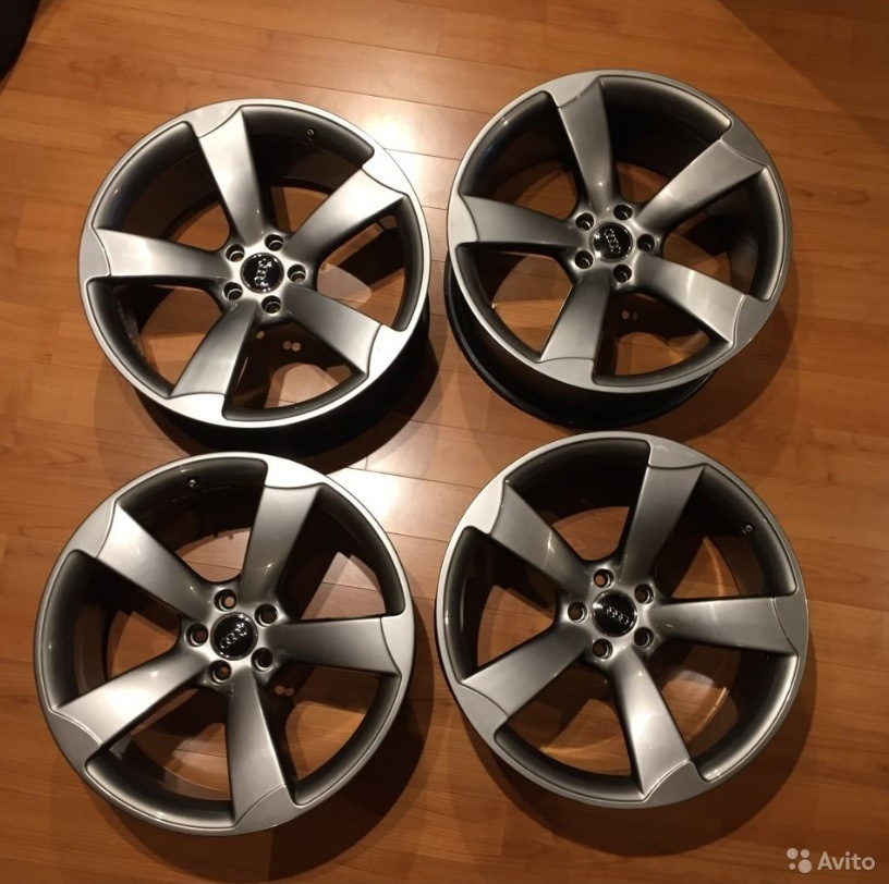

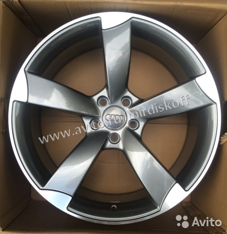

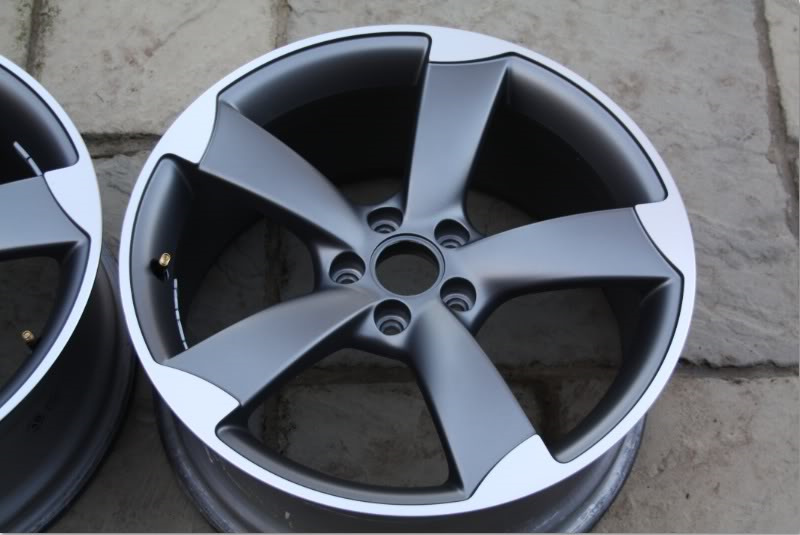

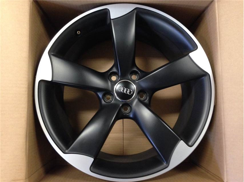

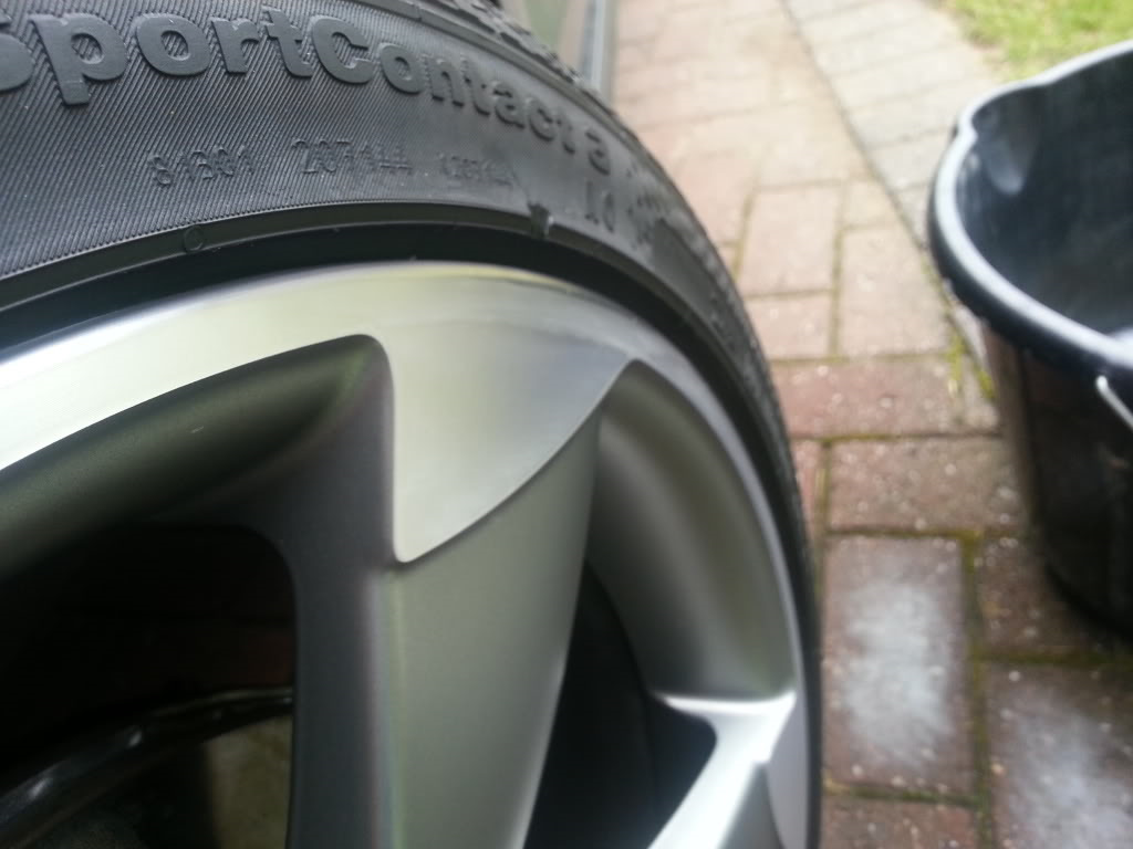

Как же всё таки их отличить? На мой взгляд смотреть надо всецело не только на лицо товара но и на изнанку!Снаружи у оригинальных роторов
должна быть вышлефованная кромка ( с явными "бороздками" от шлифовки на заводе, никаких полированных "в зеркало" и прочего, допускается крашенная поверхность в серебро или чёрный( иногда и красный) цвет.
С завода все роторы вскрывают матовым лаком, глянец — первый признак левансона…

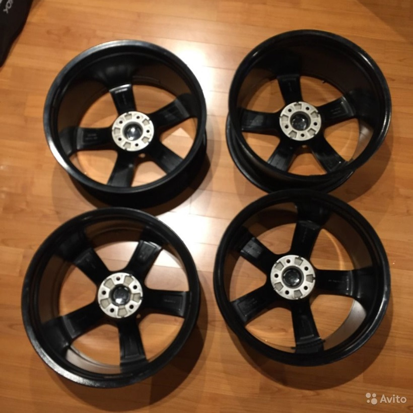

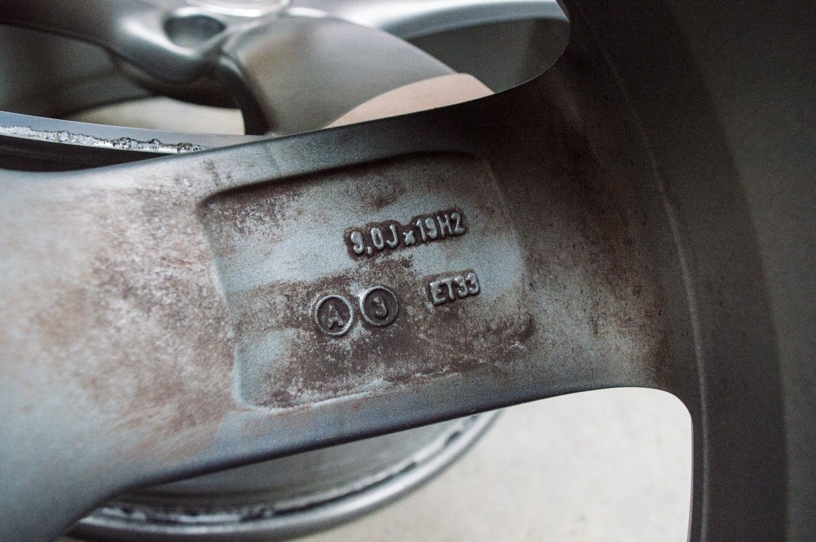

С обьявления на авито у "псевдороторов" внутри мы видим выкрашенную в чёрный цвет поверхность, странностям этого удивился и сам продавец в описании.

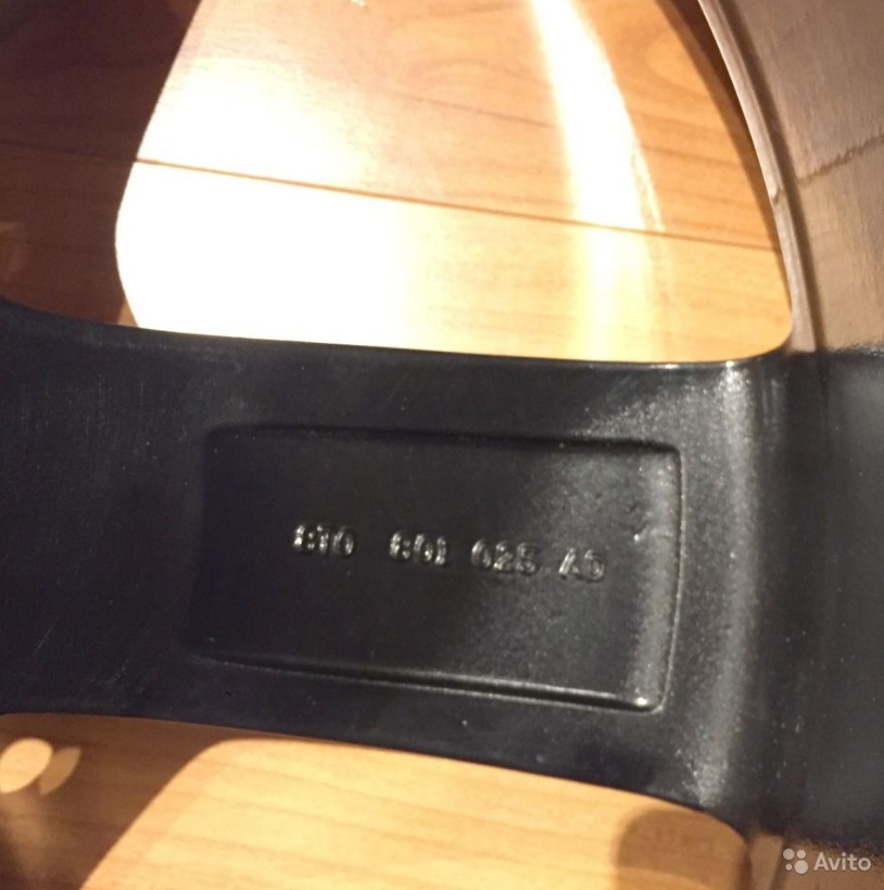

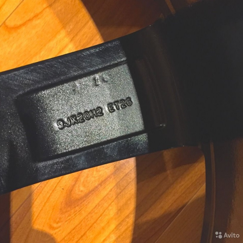

(двухцветные роторы существуют, но не разделяющиеся по цвету на внешне/внутренне. Конечно видна грубая обработка "лжероторов" особенно возле вылитых маркеровочных указателей…
справедливости ради надо указать, что номера, на них указаны не бьющиеся в экзисте( а именно буквы в конце)
цена на авито не дешманская, что придаёт уверенности, в том что продаются оригнальные диски, но увы и ах!
Порой сам продавец не в курсе что он продаёт) (ахахах будем считать, что такое и в правду бывает) но в остальных случаях вас попытаются развести, не попадайтесь!

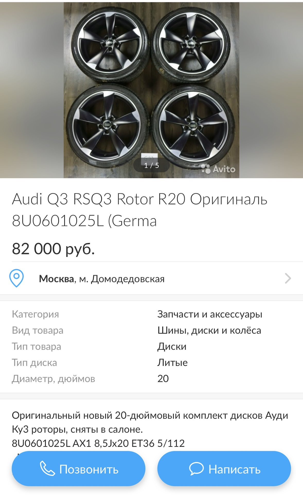

Как думаете, это настоящее объявление ? И диски оригинал?
Скиньте ссылку на авито, гляну
www.avito.ru/moskva/zapch…0601025l_germa_1136882212
Походит на оригинал…
не могли китайцы уже матовый лак повторить штоле? и параметры немного не совпадают с оригиналом, например ет — это же явное палево

например много запчастей для внутреннего китайского рынка идет с маркировкой
при этом # часто стоит как буква D вместо 0 для европейского рынка
и даже в случае "замены" D на 0 запчасть с буквой % не "бьется" по каталогам …
Все ИМХО
Может просто оем но для китайского внутреннего рынка
поэтому и номерам не бьются
