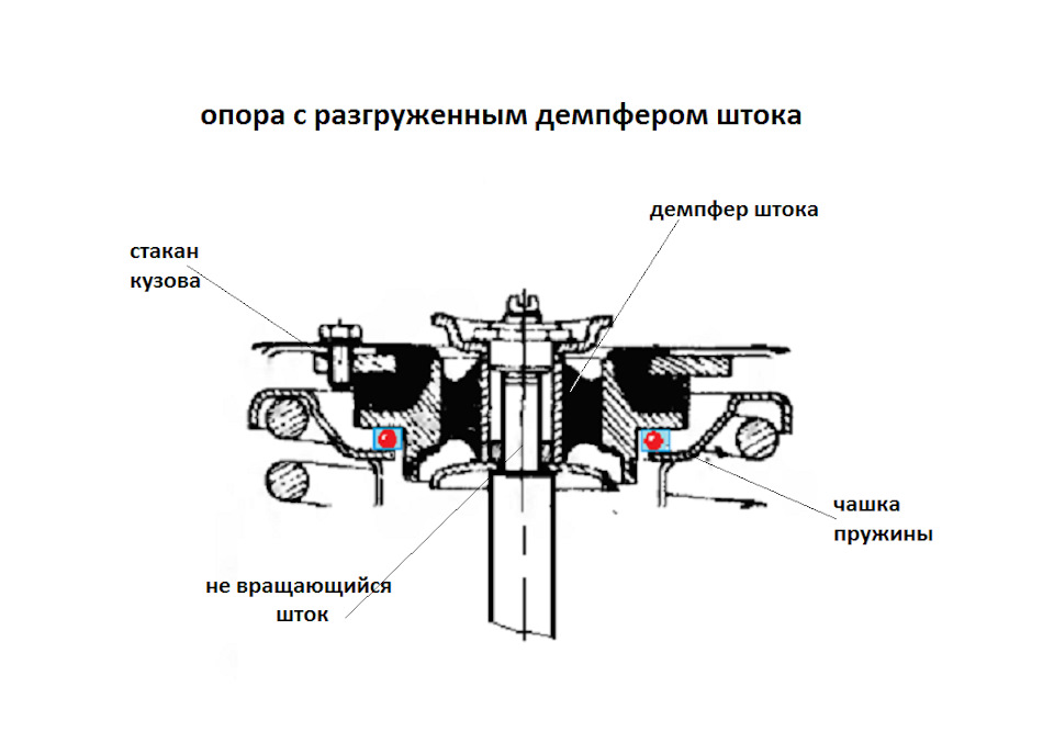

Тут бывает два основных типа опор:
1) Опоры загруженные реакцией пружины (весом автомобиля приходящимся на данное колесо). В этой опоре, гайка штока стягивает жестко между собой детали: шток, верхнюю чашку пружины и нижнюю обойму опорного подшипника. В такой конструкции, шток стойки вращается относительно стакана кузова вместе с пружиной, стойкой и управляемым колесом. Такая конструкция встречается например на ВАЗ 2108 -10, Гольф I-III, Кадет и его потомки и куче других авто.
Недостатком такой конструкции опоры является то что демпфер штока загружен весом автомобиля, приходящимся на данное колесо. Поэтому демпфер выполнен достаточно жестким и больше вибраций шасси передаётся на кузов.
2) Для лучшей виброизоляции кузова от подвески, были применены опоры с разгруженным демпфером штока амортизаторной стойки. В этой конструкции, чашка пружины подвески упирается в стакан кузова через опорный подшипник. Опорный подшипник позволяет чашке с пружиной и стойке с управляемым колесом свободно поворачиваться относительно стакана кузова. Шток амортизаторной стойки, в этой опоре, жестко закреплён гайкой в эластичном демпфере штока, связывающем шток с кузовом. На штоке при этом присутствуют только небольшие нагрузки: вертикальные — от усилий сжатия-растяжения амортизатора стойки, и боковые — приходящиеся на направляющую стойку в подвеске Макферсон. Эти силы на штоке гораздо меньше, чем силы на штоке "загруженной" опоры (1). Поэтому демпфер штока в этой опоре сделан гораздо более эластичным и этим достигнута лучшая виброизоляция кузова от подвески.

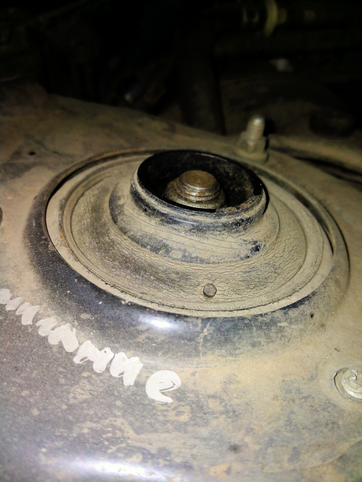

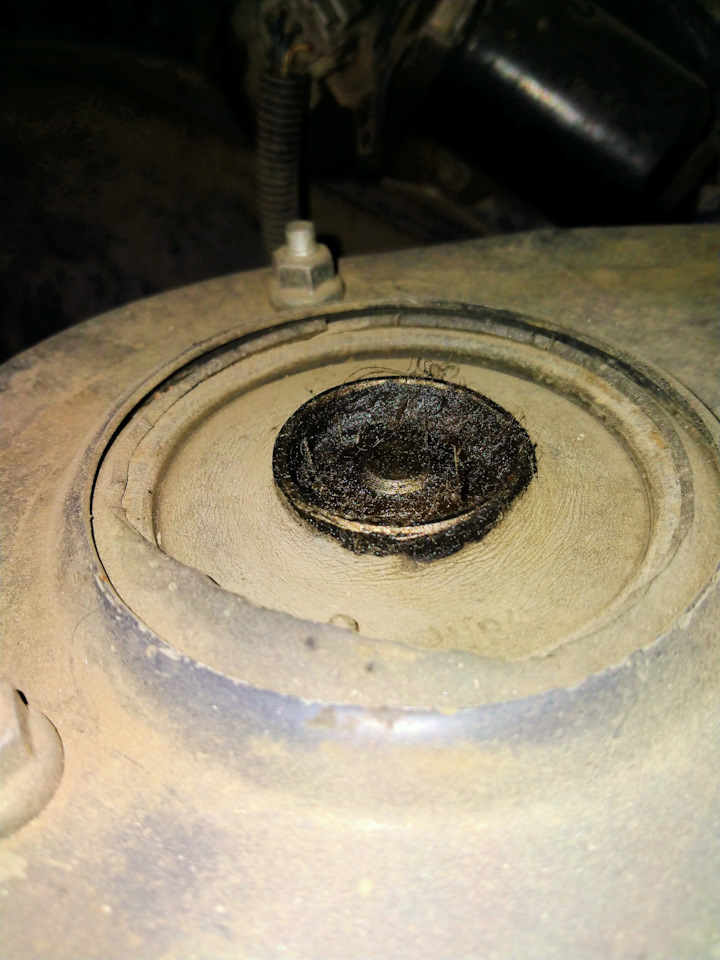

Отдельного комментария видимо заслуживают необоснованные страхи народа по поводу выпячивания штока с ограничительной чашкой выше нормы из стакана кузова под капотом.
На некторых конструкциях опор это выпячивание означает просадку демпфера и может сопровождаться (не всегда) контактом верхней чашки пружины (которая вращается вместе с управляемым колесом) со стаканом кузова. Это плохо — опору нужно менять.
Но чаще, это выпячивание совершенно безобидно и означает лишь более глубокое заклинивание, в конус стакна, обрезиненного корпуса опоры. Опора не прекращает при этом быть заклиненной в стакане весом автомобиля на этом колесе (около 300 кгс) и ничто её оттуда не вытащит при обычной езде.И совсем уж нелепо колхозить при этом резиновые прокладки (из транспортёрной ленты) под ограничительную чашку под капотом…

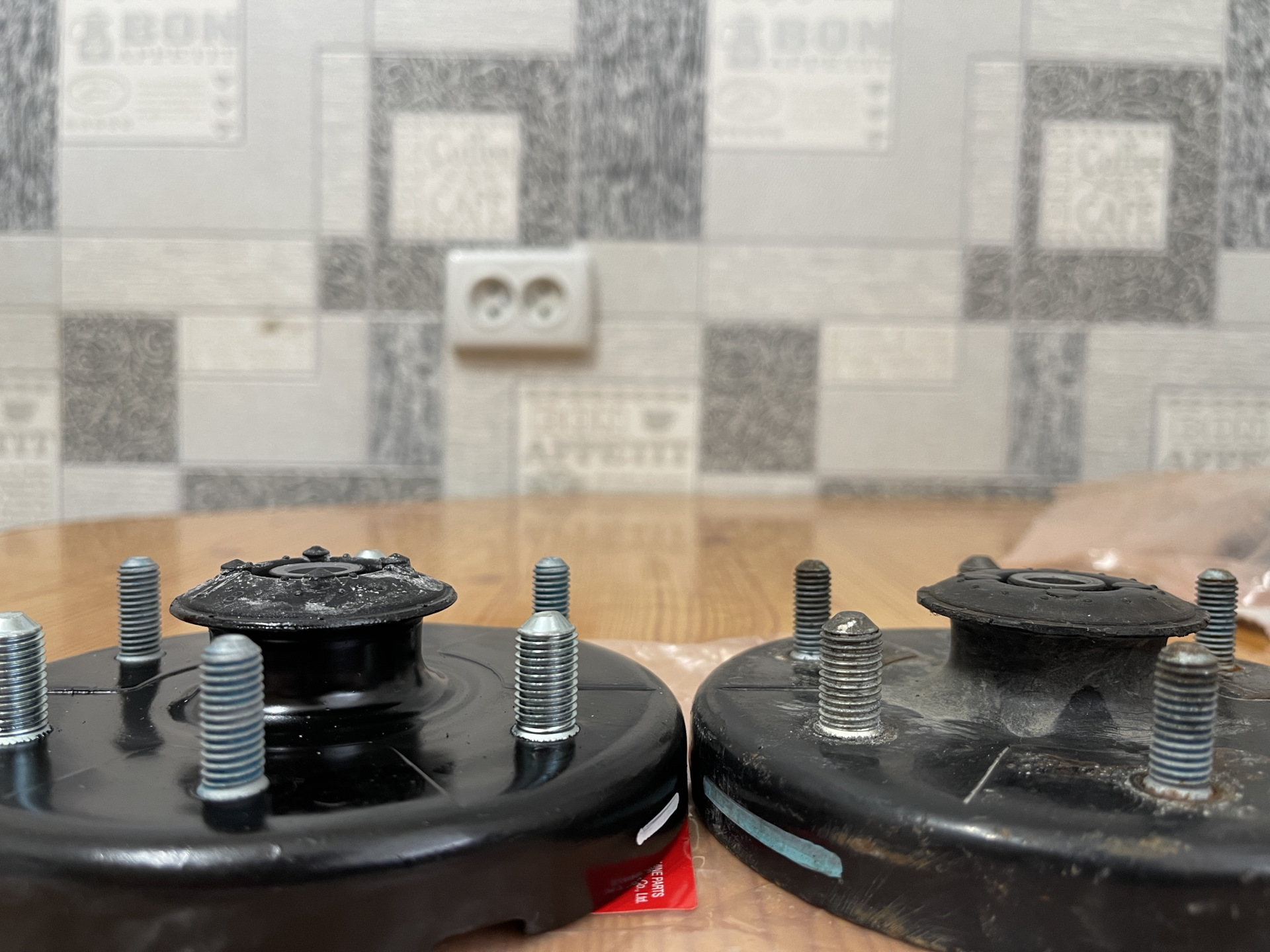

здраствуйте, есть вопрос к вам!королла ае100 !передняя правая опора стойки порвалась, заменил на китайскую, но после пару км опору выдавливает вверх !как бы шток выдавливает
Вот фотография, на одной исправная опора а на второй фотографии выдавило
Вот такие сейчас опоры в продаже((. Многие марки автомобилей страдают — нет нормальных опор в продаже. Но страшного в этом ничего нет (в том что опора так вот провалилась). Там ведь внизу чашка пружины. Опора не может провалиться сильнее, чем до упора чашки пружины в корпус опоры. Если чашка пружины вращается вместе с пружиной от поворота руля, когда машина загружена рабочей нагрузкой, значит опора ещё работает.
нет, опора не провалилась !а наоборот ее давит вверх!первое фото, нормальной опоры а второе фото с выдавленной опорой!
"Выдавило" и "провалилась" это одно и то же. Резиновый демпфер опоры не выдерживает веса автомобиля приходящегося на данную стойку и продавливает резиновый демпфер. Это элементарное явление — тут нечего больше обсуждать — нужно либо продолжать ездить, либо менять опору.
