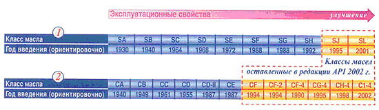

КЛАССИФИКАЦИЯ API МОТОРНЫХ МАСЕЛ ПО ЭКСПЛУАТАЦИОННЫМ СВОЙСТВАМ

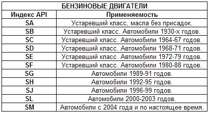

Категория S (карбюраторные двигатели)
SA Двигатели, работающие в легких условиях
SB Двигатели, работающие при умеренных нагрузках
SC Двигатели, работающие с повышенными нагрузками (модели выпуска до 1964 г.)
SD Двигатели, работающие в тяжелых условиях (модели выпуска до 1968 г.)
SE Двигатели, работающие в тяжелых условиях (модели выпуска до 1972 г.)
SF Двигатели, работающие в тяжелых условиях на неэтилированном бензине
SG Двигатели выпуска с 1989 г.
SH Двигатели выпуска с 1994 г.
Категория С (дизельные двигатели)
СА Двигатели, работающие при умеренных нагрузках на малосернистом топливе
СВ Двигатели без наддува, работающие при повышенных нагрузках на сернистом топливе
СС Двигатели (в том числе с умеренным наддувом), работающие в тяжелых условиях
СD Двигатели с высоким наддувом, работающие в тяжелых условиях на высокосернистом топливе
CD-II То же, с учетом специфических требований двухтактных двигателей
СЕ Двигатели с высоким наддувом (модели выпуска с 1983 г.), эксплуатируемые в тяжелых условиях (высокие нагрузки, малая частота вращения)
CF-4 Двигатели выпуска с 1990 г.
CF-2 Улучшенные характеристики CD11 для двухтактных двигателей
CG-4 Двигатели выпуска с 1994 г. Улучшены характеристики CF-4 и ужесточены требования к токсичности отработанных газов

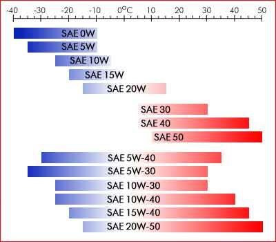

Классификация вязкости SAE
Вязкость моторных масел выражается с помощью классификации SAE (Society of Automotive Engineers). В классификации SAE моторные масла разделены на одиннадцать классов: 0W, 5W, 10W, 15W, 20W, 25W 20, 30, 40, 50 и 60. Буква W после цифры обозначает пригодность масла к эксплуатации в холодных условиях. Для каждого класса SAE определена максимальная вязкость при своей температуре. Измерение вязкости происходит на имитаторе холодного картера (устройство СС5). Предельная температура перекачиваемости, со своей стороны, показывает самую низкую температуру, при которой масляный насос двигателя может перекачивать масло в системе смазки. Данную температуру можно считать самой низкой температурой безопасного пуска двигателя. С помощью данного испытания измеряется стабильность вязкости масла в экстремальных условиях при высокой температуре. Большинство имеющихся в продаже в настоящее время моторных масел имеет несколько диапазонов вязкости, т.е. отвечает требованиям к вязкости в определенном классе как при низкой, так и при высокой температуре.

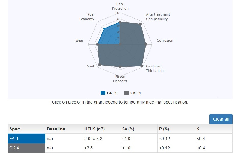

И Ваша информация уже стара, есть по API уже CK-4 и FA-4 (отличается топливной экономичностью.
В Космосе ))) не в России
Согласен, мы не передовики, однако один российский производитель уже заявил, что получил эти лицензии.
… на пилотную партию. Массового производства не будет, да и не востребовано.
Ну может они завоюют зарубежный рынок.)))) В России то понятно, что самый ходовой пока CI-4, и мне кажется, что ещё минимум лет на пять…
Может и завоюют. Рубль упал — на руку. CI-4 согласен.
