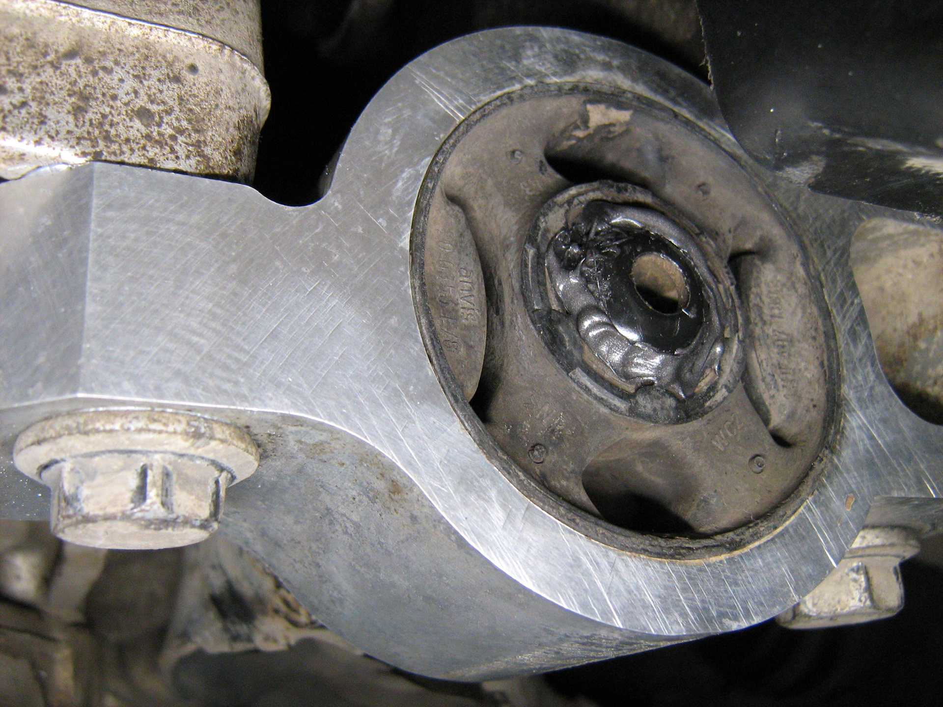

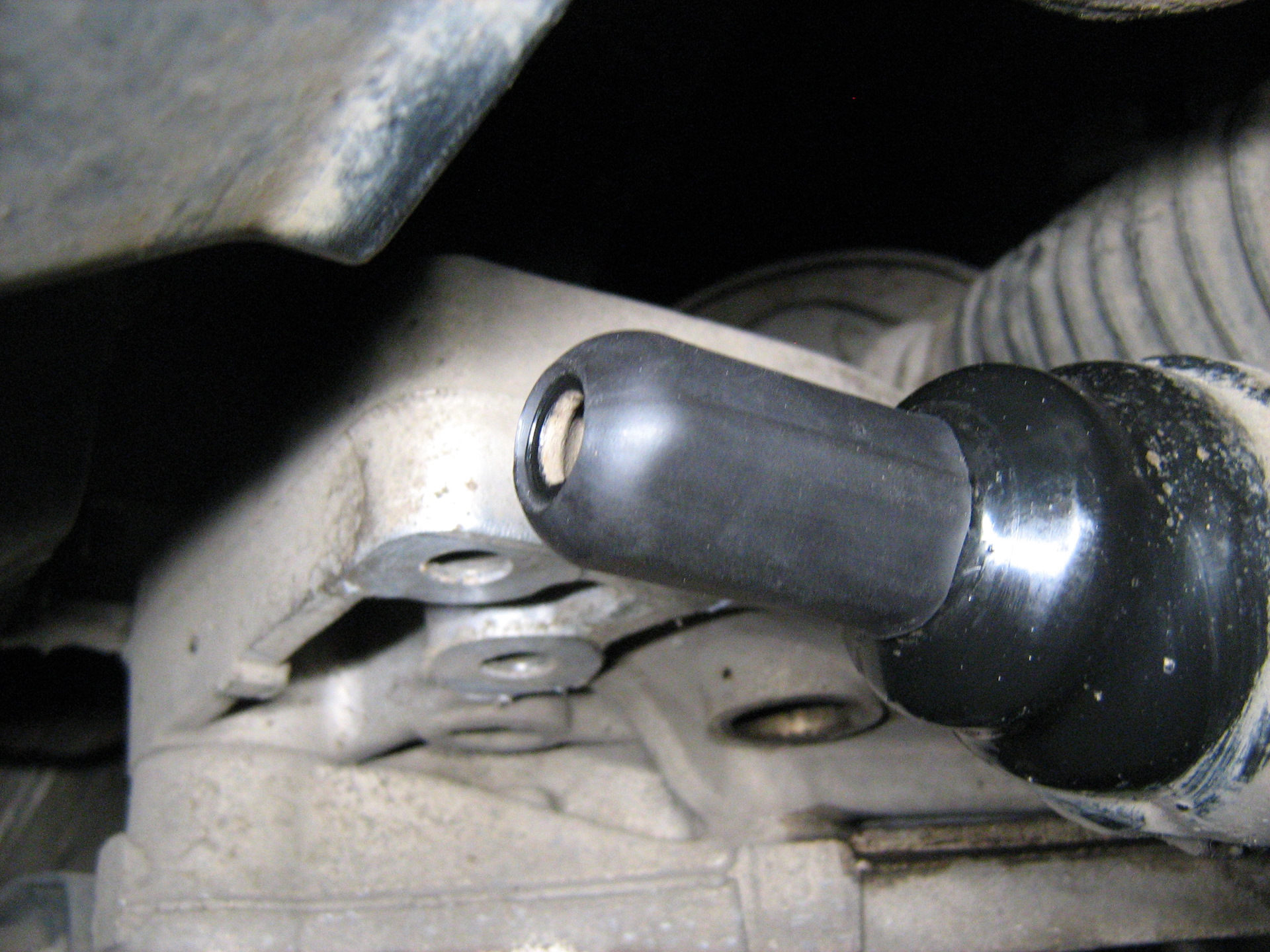

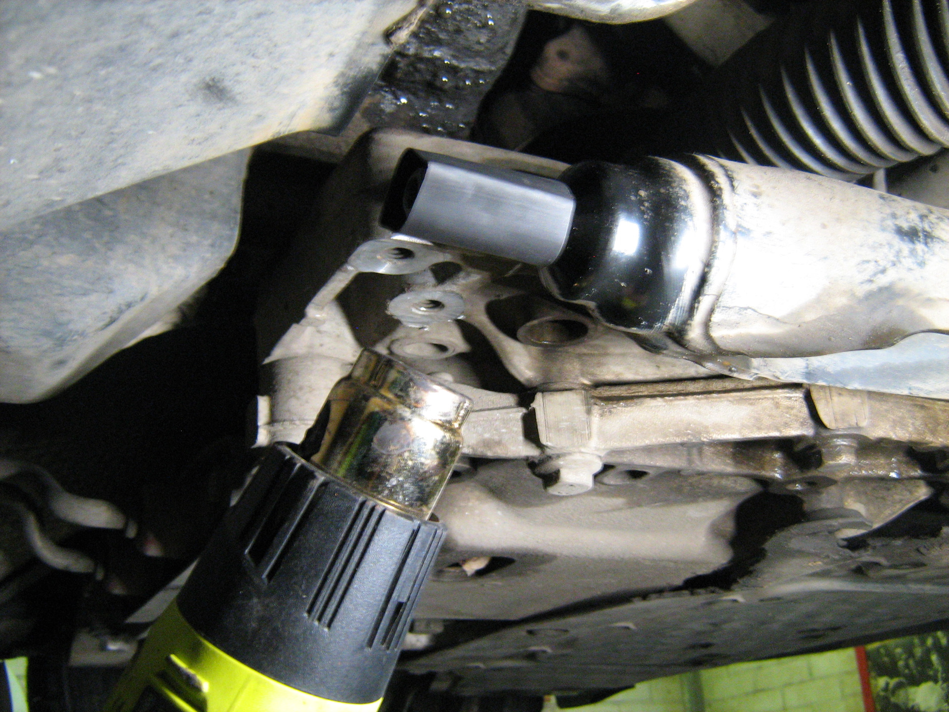

Термоусадка с клеевой основой внутри, при прогреве клей намертво прикипает к штоку рычага.
Термоусадка служит для защиты шестигранника рычага от износа.

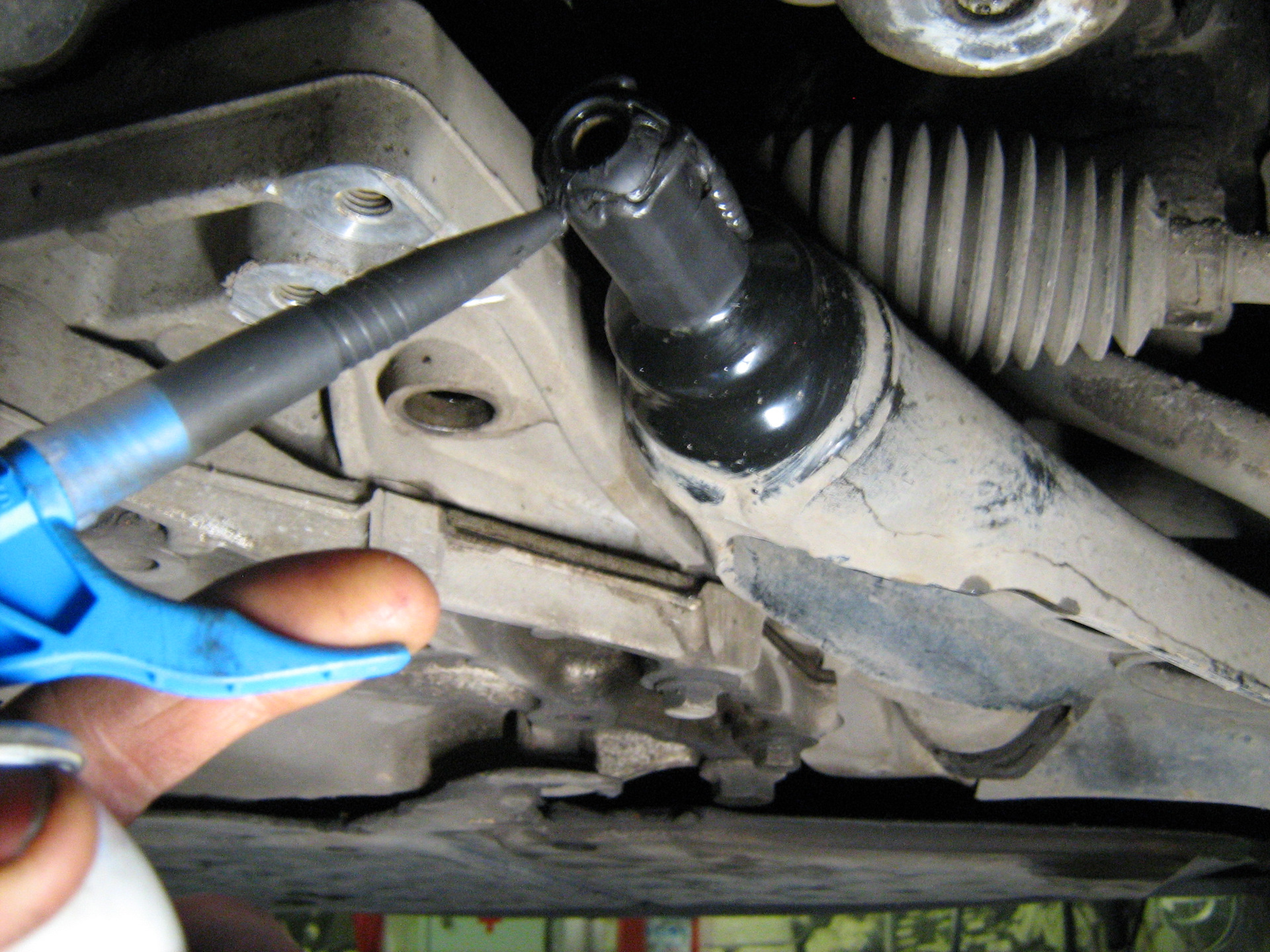

Плюс наносится герметик вместо мыла(силикона) при посадке, после высыхания происходит дополнительная герметизация соединения.
Теперь грязь не попадает в соединение, шестиганник рычага защищен.
Я за "дырявые" штатные сайлетблоки т.к., за счет отверстий подвеска работает более мягко и дольше ходит. Либо вариант с 2 отверстиями Ауди S 3, цельнолитые Ауди RS3 очень жесткие.

Супер. Правда потом сдёргивать замучаешься.
Болгарка и газовая горелка рулит ))
h00liganov
Не замучаешься термоусадка с шестигранника хорошо снимается.
С клеевой основой термоусадку, только срезать.

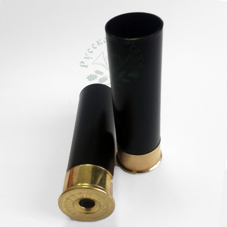

надо ставить не термоусадку, а гильзу 12 калибра. Проверено уже 40000 километрами.
Это у вас там в Туле гильзы есть, у нас термоусадку поискать надо)) А так иногда хочется РГД туда засунуть))
У друзей охотников спроси. Обычная гильза пвх наверное. Стрелянная тоже пойдет. Она в разы прочнее термоусадки.
