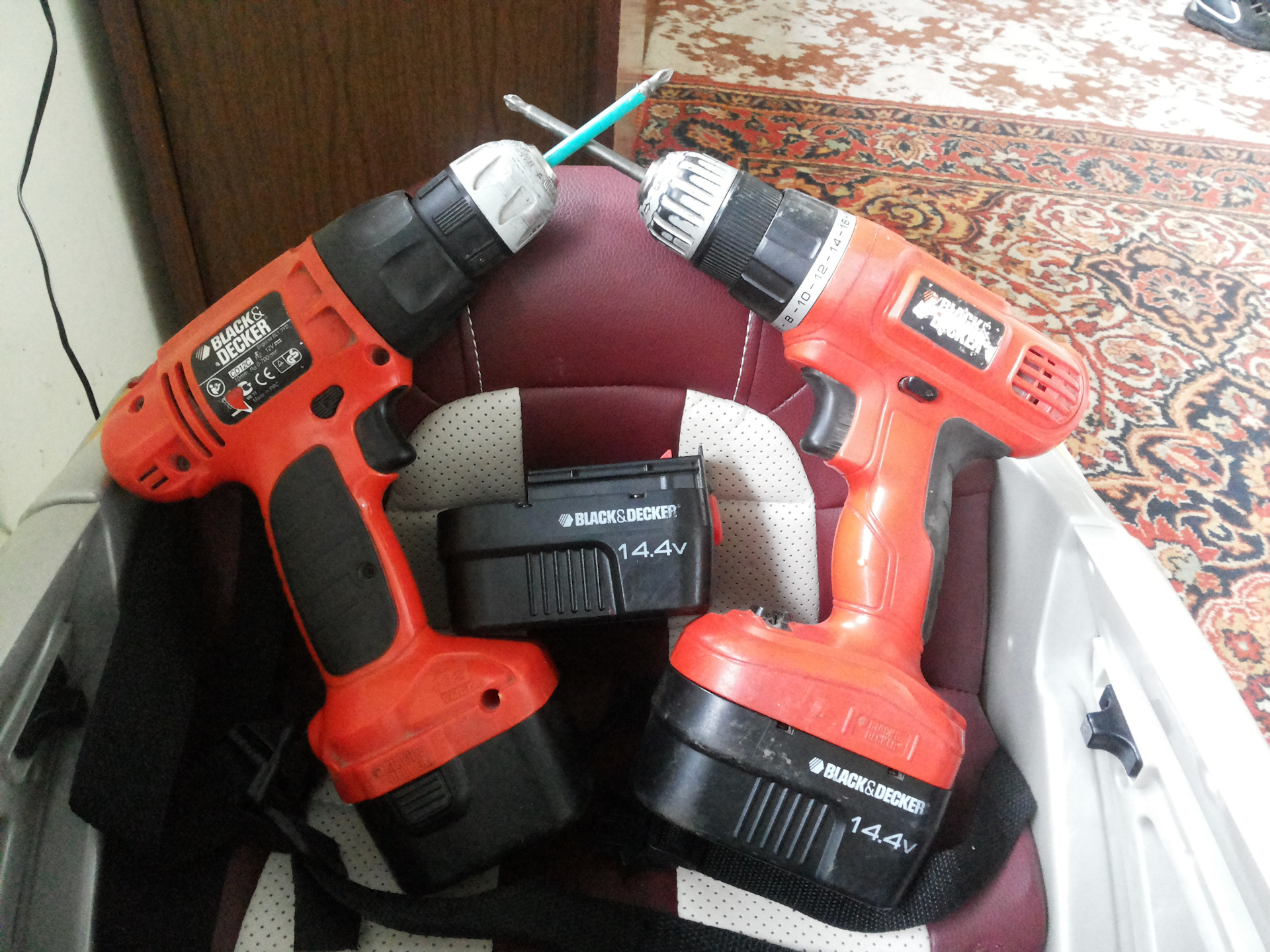

вернее 12 вольтовый с одним блоком акумулятора и зарядкой прямо в тело шуруповерта
и второй тоже этой же фирмы но на 14.4 вольта который я купил на смену совсем перестающему держать заряд 12 вольтовому. И вот этот 12 вольтовый Шуруповертик валялся совсем разряженным более 3-4 лет, потому как пользовался 14.4 вольтовым с 2-мя блоками аккумуляторов,
так вот они 14.4 вольтовые тоже перестали держать заряд . Начитавшись тут и насмотревшись статей и видеороликов, решил попробовать восстановить акумулятор перебрал 1 ( из 2-х собрал 1) вроде бы работает неплохо, вспомнил что есть старый 12 вольтовый который хотел просто выкинуть ( поставить на краю дороги, кому надо подберут ), разобрал его и смотрю там всего 1 банка вздутая . Заказал в Рязани в магазине "Чип и Дип" 1 штучку за 300 руб . перепаял и теперь он работает как новый и держит заряд по 3-4 недели практически не снижая мощности ( работаю им мало сейчас)

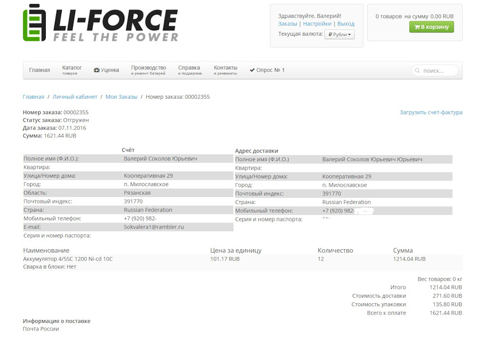

сразу списался с онлайн консультантом . Сделал заказ, они его оценили и оплатил с карточки. Название магазина как Китайское — но это не так они находятся в городе ТОмск. У них своё производство на сайте все написано .

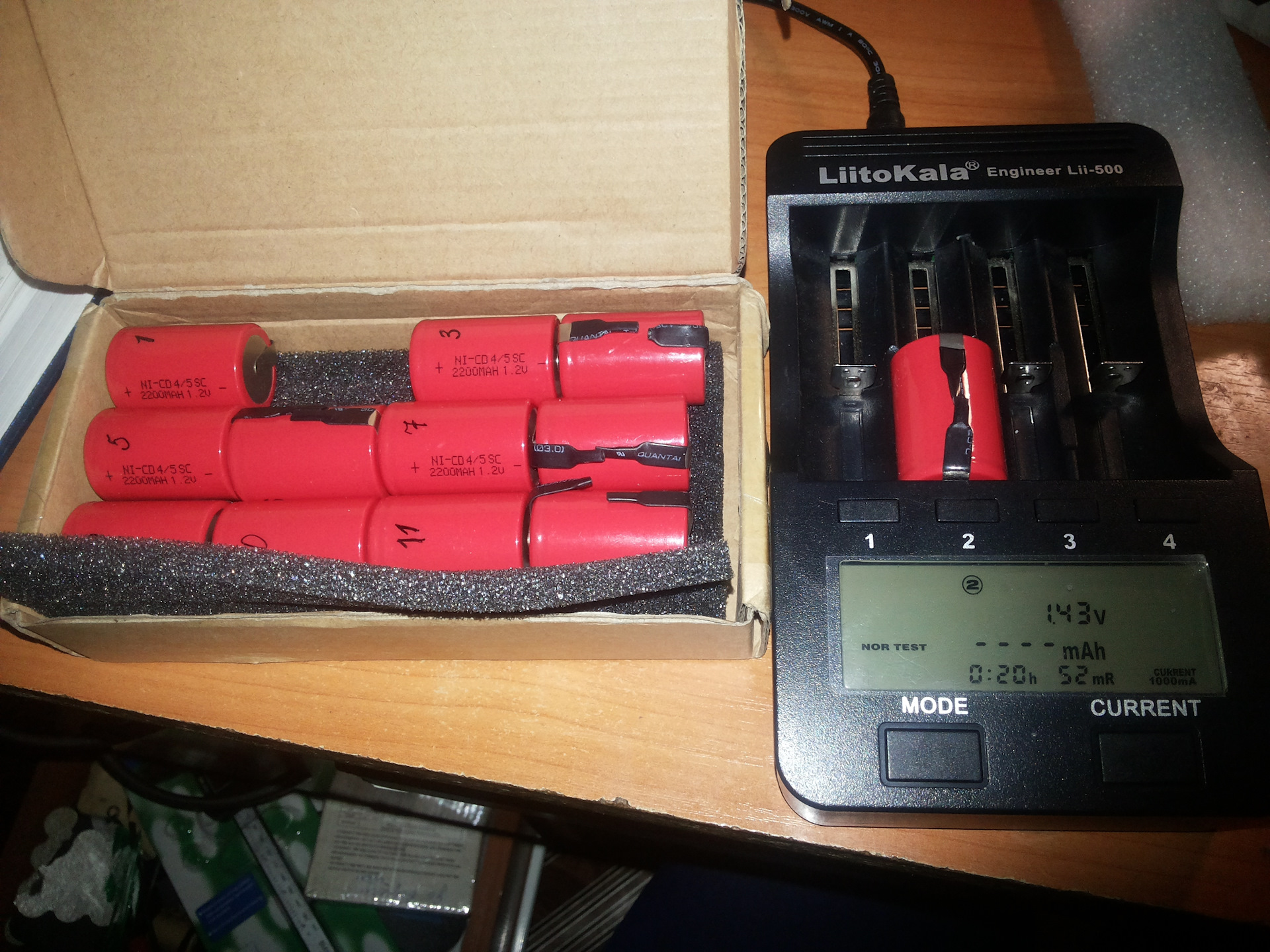

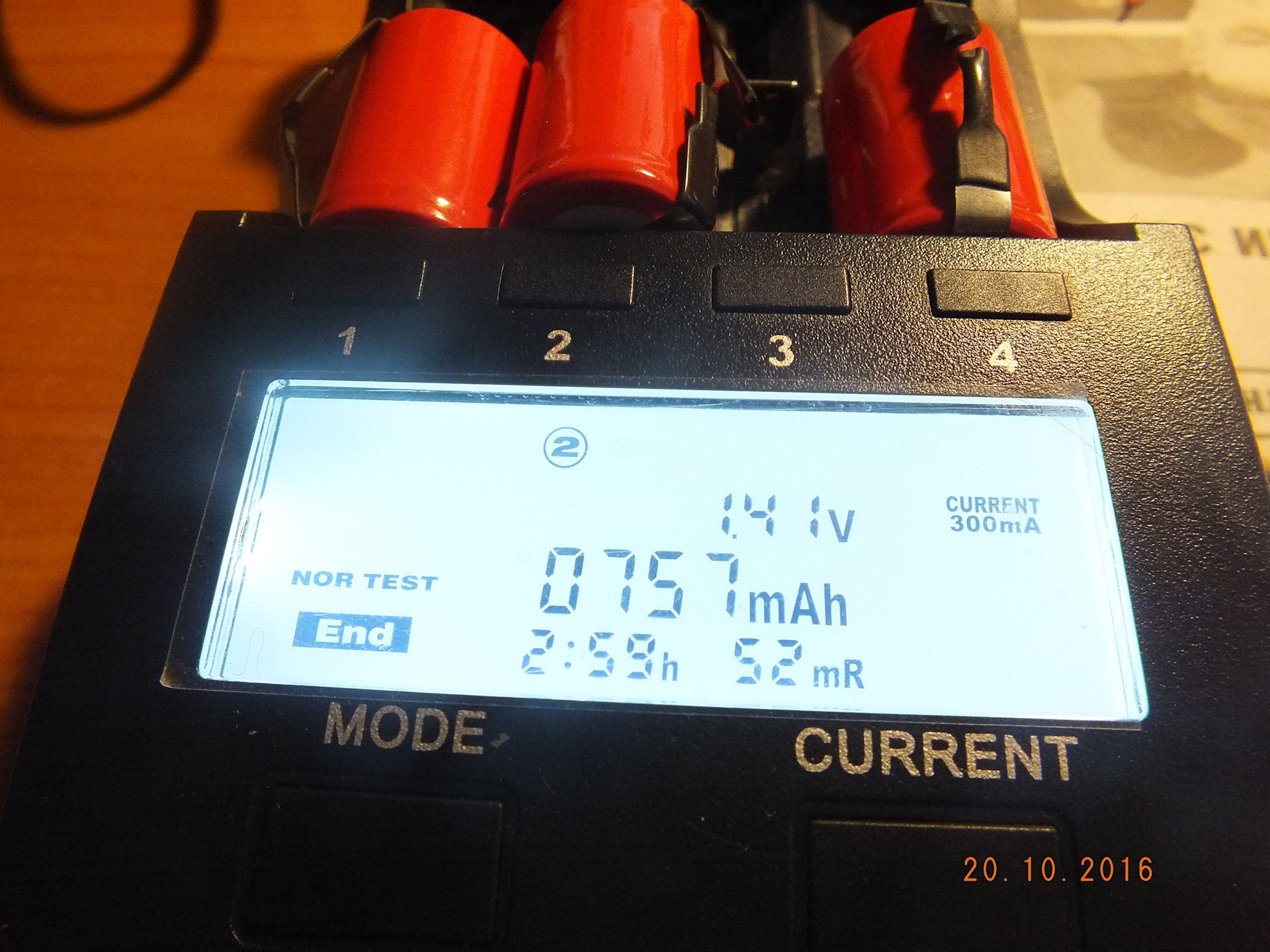

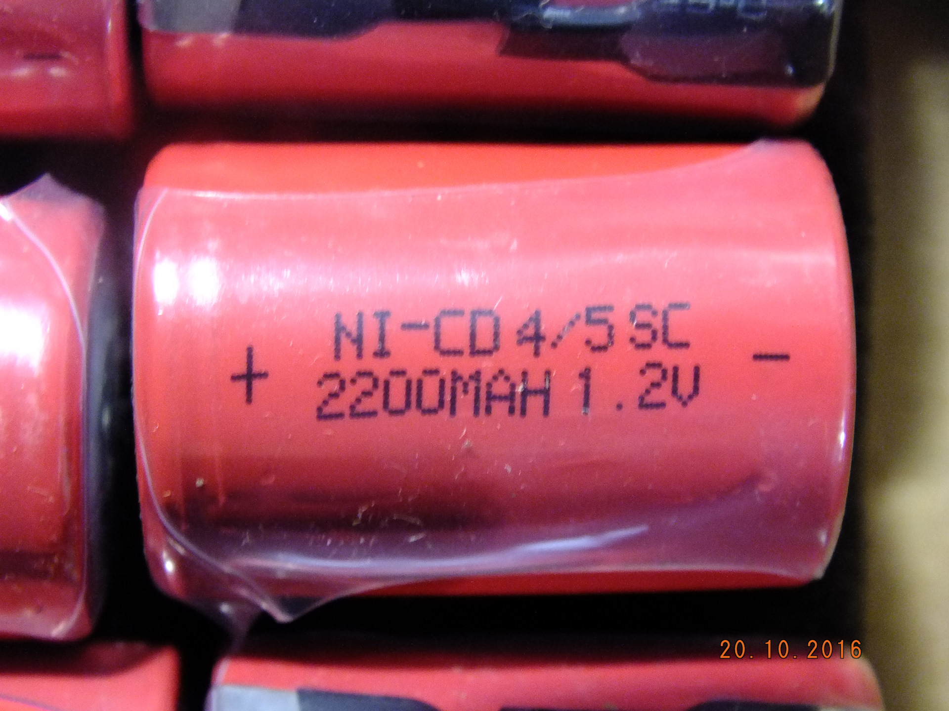

и вот через 8 дней мне пришли эти аккумляторы, естественно я начал их проверять

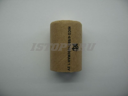

На Сайте Томска можн заказать любые аккумуляторы но почемуто формата 18650 они тоже санио или LG Панасоник, но я в них уверен если что буду оттуда заказывать .
Итого- в магазине ( местном) аккумулятор 4/5SC стоит 300 рублей 1 Штука а тут менее 103 рублей за 1 штуку.Кому нужны такие аккумуляторы ссылка на сайт выше ., у кого вопросы с удовольствием отвечу, в блок пока еще не спаял, жду выходных сегодня не получилось .

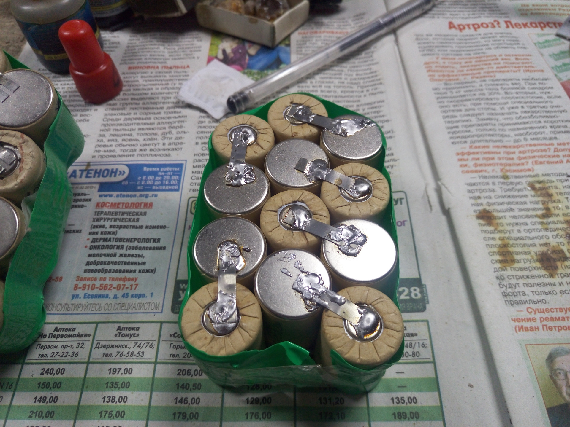

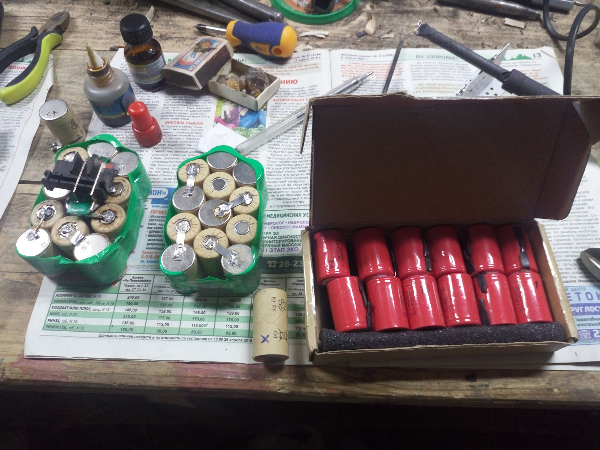

Вчера наконец то дошли руки до сборки АКБ для моего шуруповерта оказалось спаять — проще простого вскрыл первую банку и глядя как там соединяются элементы так же спаял.
Что хочу отметить вот примерно полгода назад когда я проверял эти ТОмские акумуляторы я тогда их и зарядил и они лежали в таком виде до сегодняшнего дня . спаяв эту банку и проверив в шуруповерте они работают как будто их только что зарядили, крутят как бешеные. Рукой еле удерживаю патрон.
На данный момент лучше этих ТОмских и по цене и по качеству — не нашёл . Смотрел на ЧИП и ДИП в Рязани там цена на мой акумуляторик уже почти 420 рублей а с ТОмска около 110 за 1 штуку .

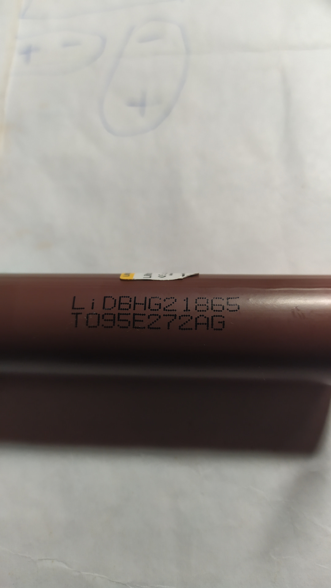

вот перепаял новые ЛИтокала и по емкости более реальные и в 2 раза большей емкости . я даже до конца доделывал сайдинг и он у меня не сел . просто двумя сразу шуриками работал одним сверлил другим закручивал
И что вы называете "ЛИтокалом"? Китайские литиевые АКБ или томские никель-кадмиевые?
LitoKala, да китайские акумуляторы

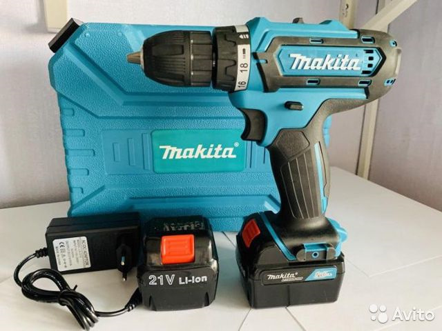

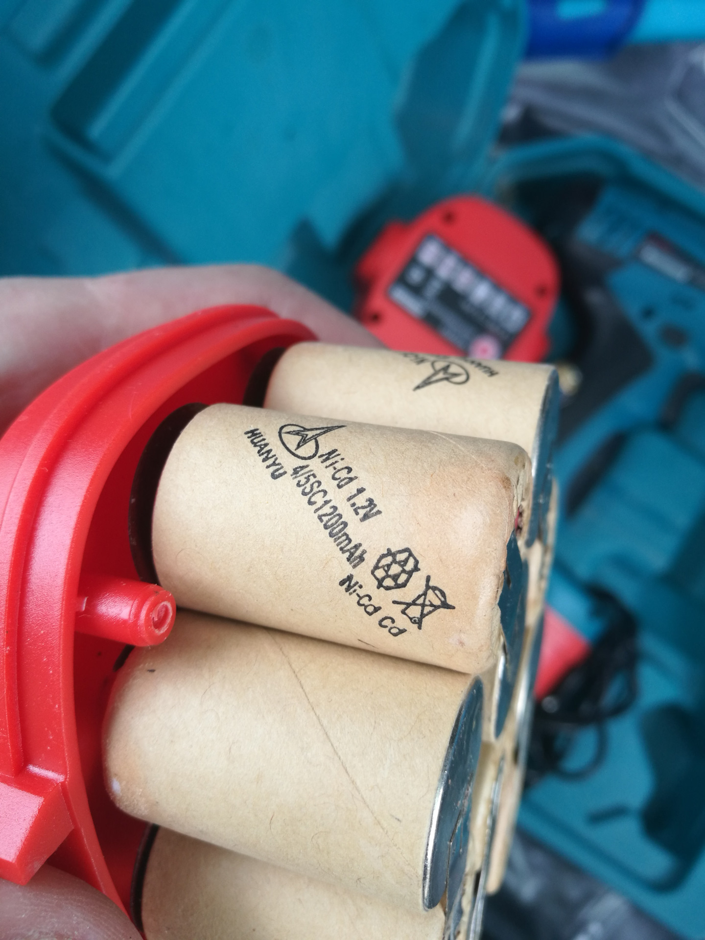

а макитовский вот такой, написано 2.0. Мач и 21 вольт . но по факту там не может быть с 21 вольт так как акумулятора по 3.7 вольт всего 4. и емкость не пойми какая.
Это не Макита, а галимая китайская подделка. У Макиты никогда не было (на наш рынок как минимум) линейки 21 вольт! Зарядное устройство у Макиты всегда как зарядное устройство выглядит, а не как зарядка для электробритвы или старого телефона.
К сожалению сейчас очень много пародий на Макиту, но их легко отсеять по цене, фактически ниже 80% от цены офф диллера вряд ли можно купить оригинальный инструмент.
Случаем не через площадки типа Авито, Юла, Озон, Вайлдберриес был куплен сей шуруповёрт?
Да я знаю что подделка конечно на Авито брал

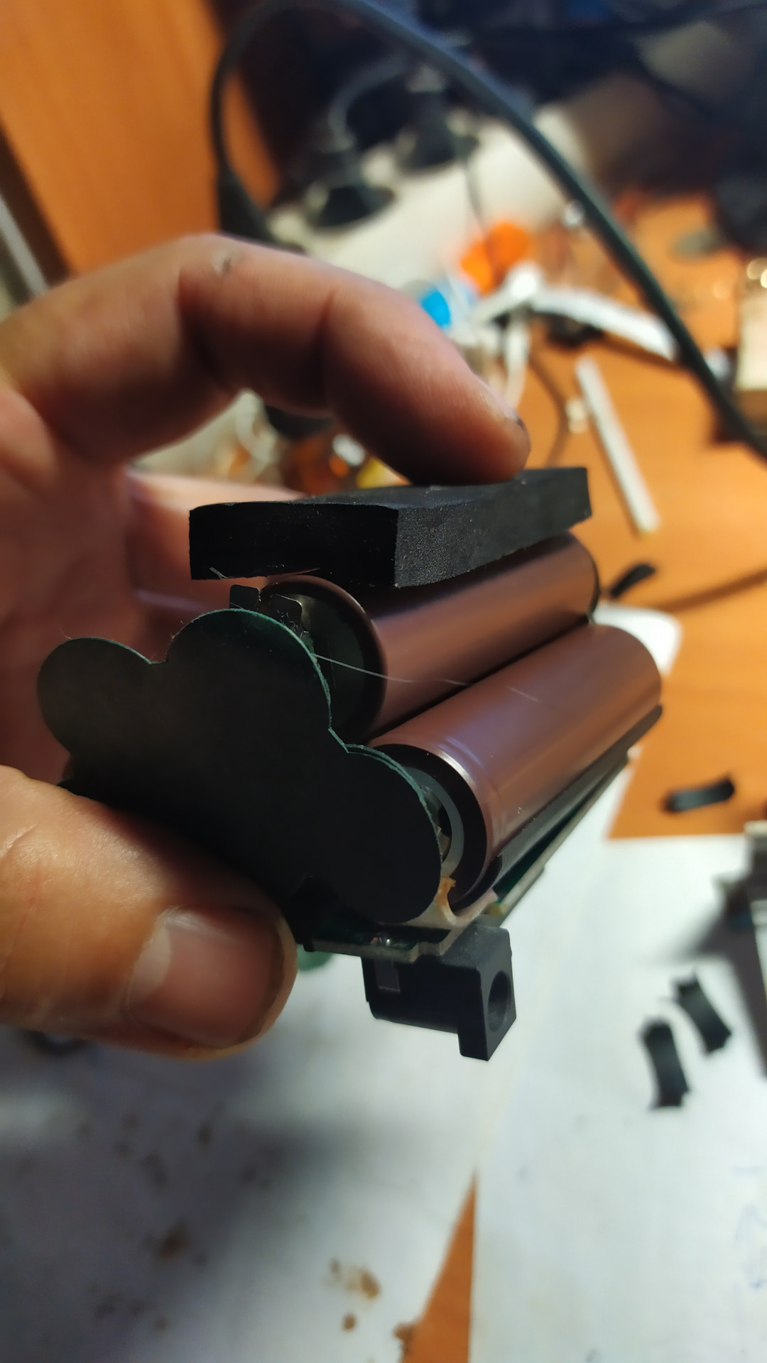

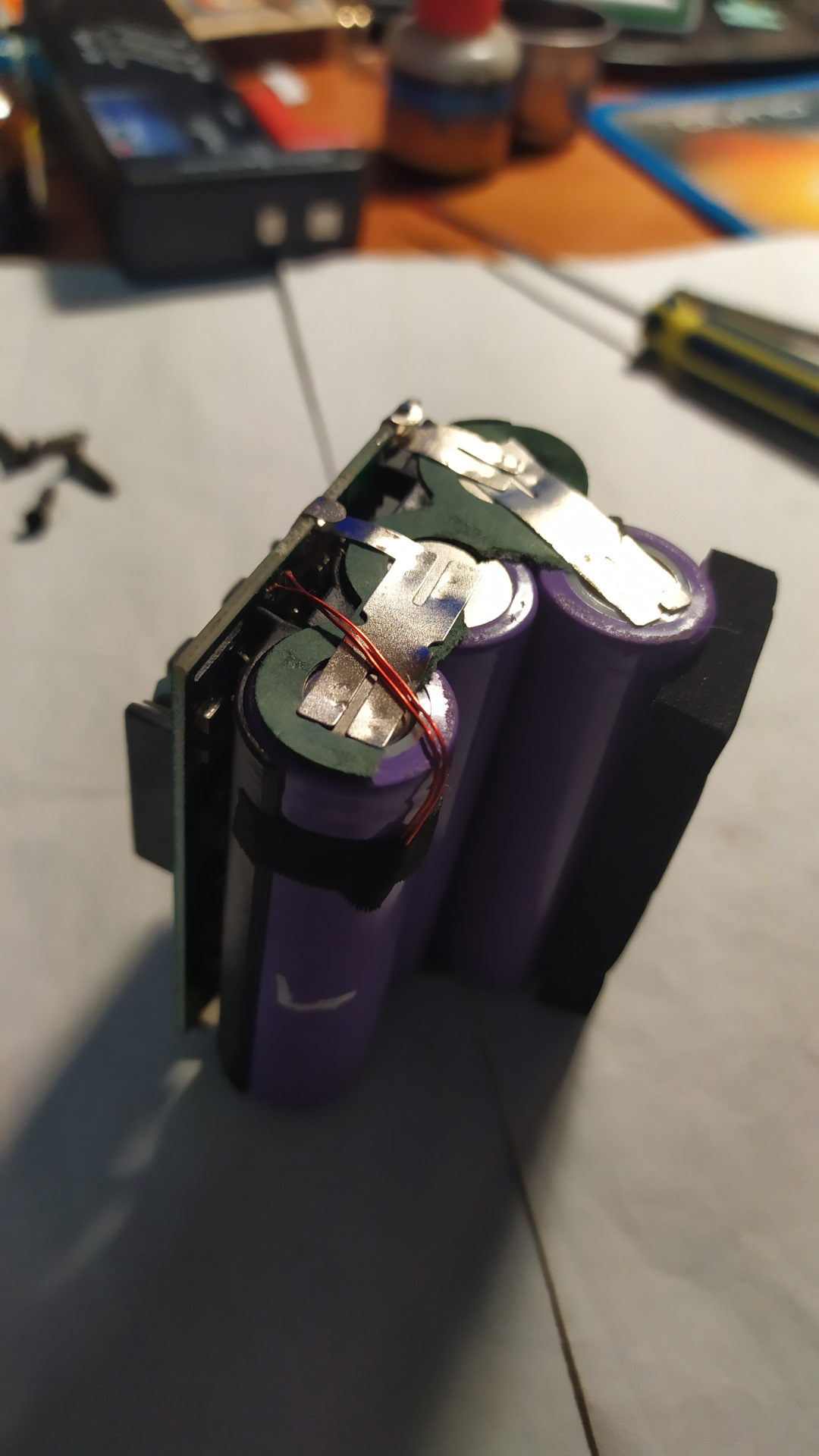

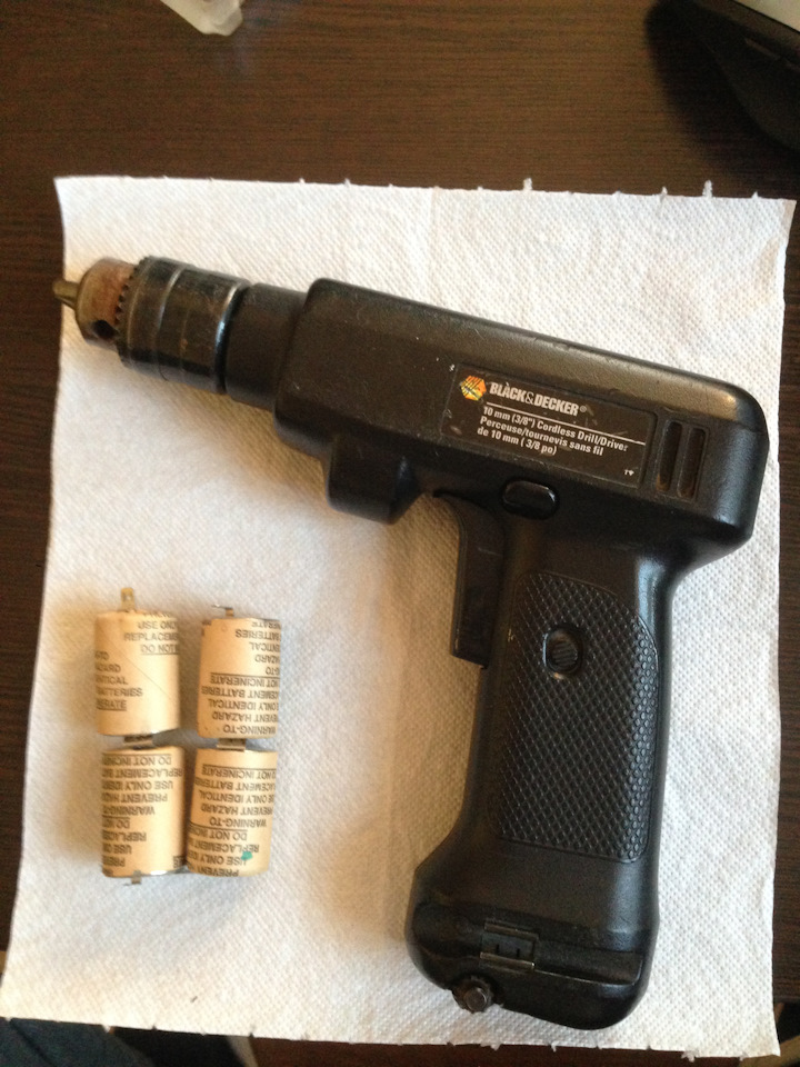

Такой же шурик 12в Блэк Декер перевел на литий.
Тоже думаю. 1перевести а то у меня зарядка не от него. Старая сломалась а эта не пойми каким током заряжает
Спасибо за информацию. Не пробовал на LiIon переделать?
Подумываю. Чип для зарядки уже заказал

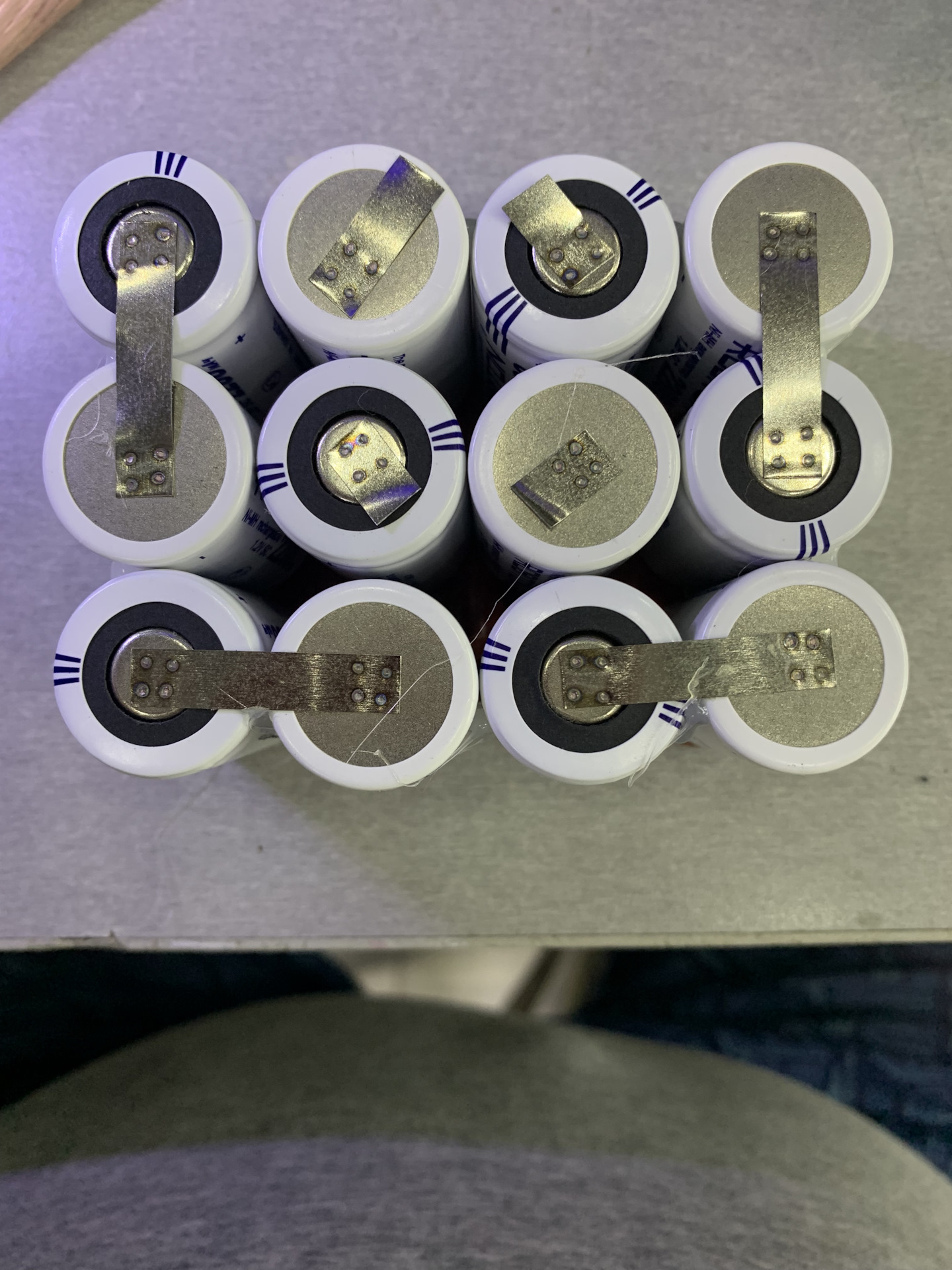

Добрый вечер!А как паяли и чем, можно поподробнее?Чтоб не перегреть! С уважением, Вячеслав. Email: gacob@mail.ru
с китая покупал ленточку для пайки, можно просто 2 мм медным проводком . но лента тоньше и выступать будет меньше, удобнее будет все впихнуть назад . в принципе все на последних фото. сначала снизу напаиваю немного припоя на пластиночку а потом сверху её прижимал к аккумулятору и тот распавлял припой и схватывался с контактом акумулятора. ну капну немного кислоты на контакт предварительно. и в принципе это несколько секунд хватает никакой акумулятор нагреться сильно не успевает.
флюс для пайки был такой 60 рублей кажется стоит. я им все паяю.
Slavsky49
Перед пайкой слегка нулевкой по контактам аккумуляторов. Отлично паяется с кислотой простым паяльником на 40Вт Не ПЕРЕГРЕВАТЬ ! НО ПОСЛЕ ВСЕ ПАЯННЫЕ СОЕДИНЕНИЯ ПРОМЫТЬ СПИРТО-БЕНЗИНОВОЙ СМЫВКОЙ ОБЯЗАТЕЛЬНО.
Ну или спиртом )

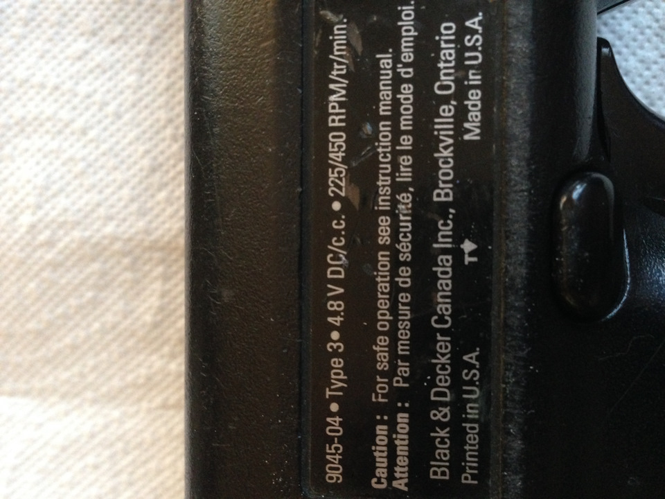

на первом фото то что я хочу купить для замены Второе фото, это мой шуруповерт
по идее так и есть по вольтажу 4 аккумулятора по 1.2 вольта в сумме и есть 4.8 V . а вот емкость будет наверно определяться по наименьшей емкости аккумулятора ( бочонка)
Привет! Подскажи пожалуйста. в электрике совсем не бум-бум. У меня есть очень древний шуруповерт Blecken&Decker. Он был вполне рабочий. Но я потерял во время переезда зарядник от него. Прошло уже больше 8 лет. И вот я решил его восстановить. Там стоят всего 4 баночки без обозначения. Чисто по размеру нашел в инете два варианта аккумов на 1.2 v. Только одни на 1400mah а другие на 2000mah. И вопрос . В чем разница? Попробую выложить фото моего шурика.
просто 1 акумулятор будет разряжаться быстрее и будет тянуть всех остальных . и разряжать их тоже быстрее . желательно все чтобы были одного номинала или очень близко по емкости . 1400 и 2000 это емкость .чем она больше тем дольше шуруповерт будет работать . ну и возможно мощнее.
Спасибо. Я так и планировал заменить все четыре одной емкости
ну я не спец по ним но вот перепаяный шуруповертик работает отлично а уж хотел вовсе его выкинуть а сейчас он мой основной, потому что полегче чем 14.4 вольтовый . ну в работе оба .
У меня кроме этого есть еще два шурика. Просто этот made in usa . Но дело даже не в этом. Дорог как память. Первым постперестроечный инструмент из-за бугра.

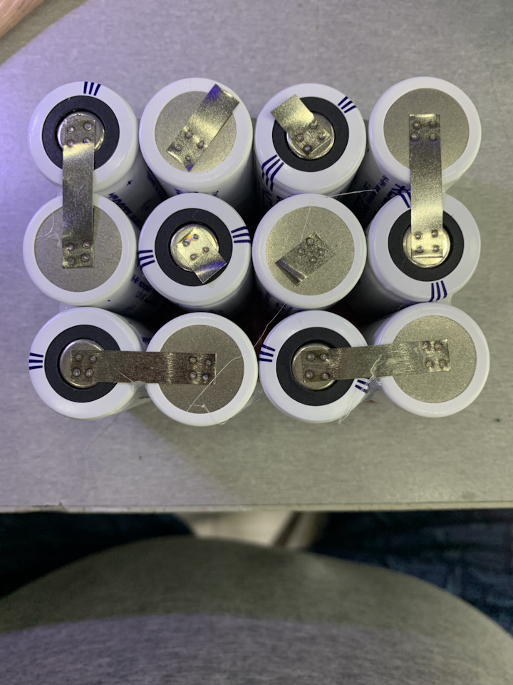

Если вы ловкий парень и в случае с Ni-Mh и Ni-Cd аккумуляторами умудритесь их не нагреть больше 45-50 градусов обычным паяльником, то паяйте без проблем.
А в противном случае вы получите хорошо припаянные бесполезные металлические цилиндрики.
Только холодная сварка, либо покупать банки уже с отводами и только их паять…
припаялись запросто и работают на ура, вот строю, утепляю второй этаж чердака — все работает . отлично крутят только скрип стоит . Паял обычным паяльником. Значит я Ловкий парень .
2 раза пробовал пользоваться холодной сваркой в виде двух компонентной колбаски — ерунда какаято нифига не работает она, или это не холодная сврка . кажетс называется ПОКСИПОЛ.

Поменял 1 банку по емкости чуть выше она оказалось и работает отлично . всего 1 перепаял баночку .
