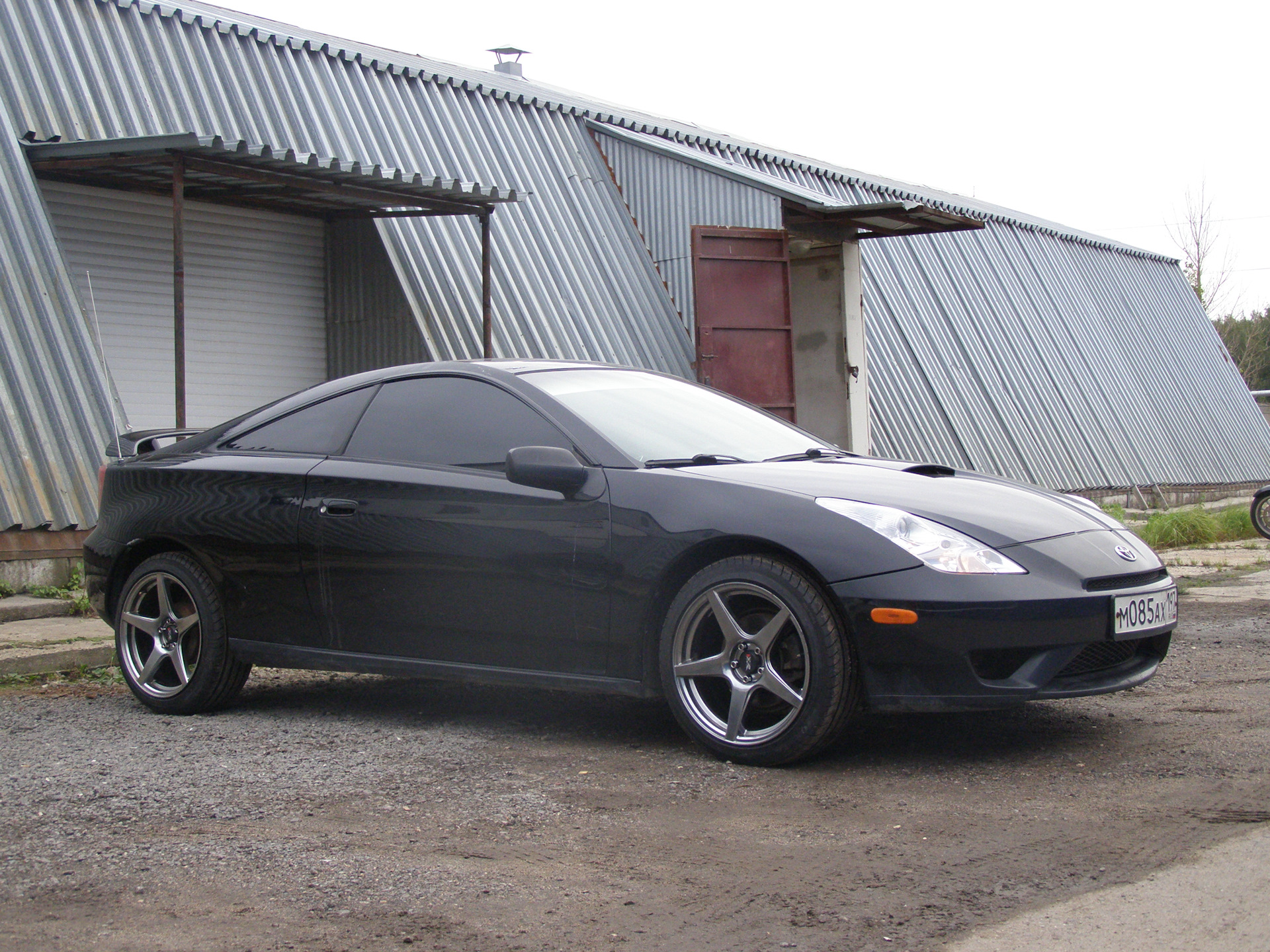

Совсем забыл поделиться с вами этим результатом.
После нашей победы в суде в марте мы начали мал-по-малу закупать необходимые запчасти для ремонта машины.
Зрелище было, конечно, печальное.

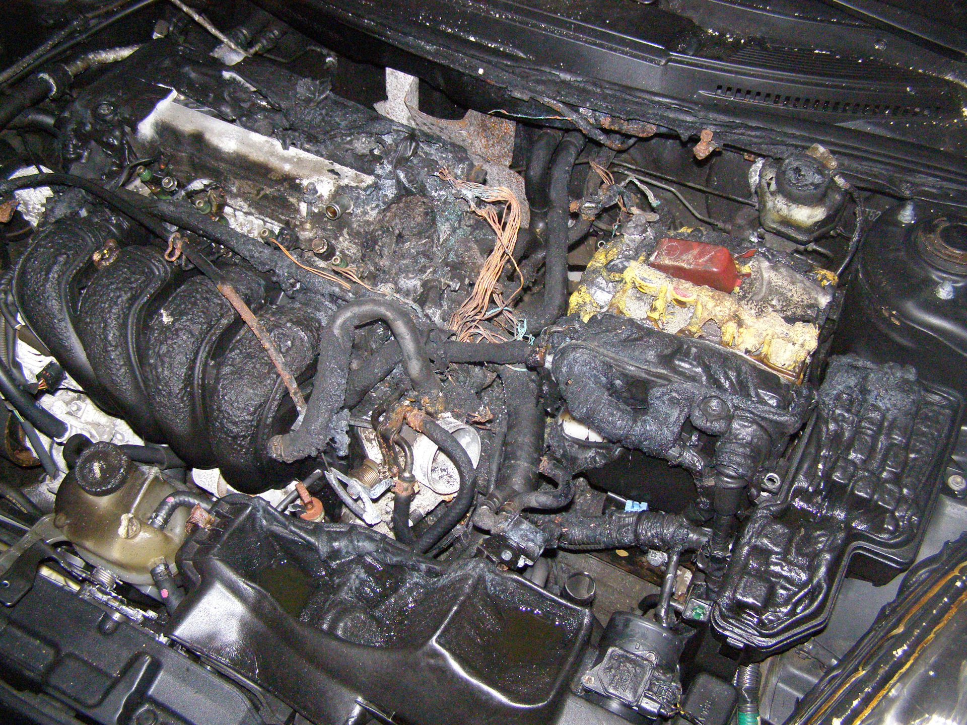

Напомню что сгорела машина по причине рукожопости работника сервиса который не убедился в герметичности топливной системы после снятия/установки форсунок. Бенз кап-кап да начал скапливаться сначала под рейкой топливной, потом стекать на коробку, а там уж не могло не полыхнуть, паров скопилось достаточно рядом с выпускным коллектором.
План ремонта был простой. В первую очередь разобрать и удалить всё что пострадало от огня.
После разборки и чистки керхером было принято решение оставлять мотор и коробку, они не поплавились, соответственно менять их нет надобности. Только заменить всё что сгорело, в частности навесное, почти все датчики, косу, резинки и прочие очевидные вещи.
Ещё машина простояла полтора года с открытыми окнами и люком. Понимаете что произошло с салоном? В общем ковёр подвергся капитальной химчистке ибо в нём уже зародилась жизнь и я боялся без противогаза к машине подходить чтобы споры этих грибов не поселились у меня в лёгких)) В общём салон разобрался до основания, ковёр снят и намыт, всё начищено, начавшаяся коррозия на полу остановлена
После сборки мотора был волнительный момент — как запустится?
Стоковейший лук под капотом, обожаю сток лук.
Я решил что надо на всякий случай заснять это на видео, чтоб было.
Он немного грубо потарахтел/потроил, расшатывая спавшие кольца поршней, но спустя короткое время стал работать нормально.
В итоге машина на полному ходу, без ошибок и косяков ездит и радует хозяйку. + с её слов стала ехать намного лучше чем раньше.
Я предложил по такому случаю обуть её в красивые диски вместо 15го стокового литья. Поставили диски XXR R17.
Планов на машину ещё очень много, закуплено просто огромное количество тюняшек на неё. В общем ещё одна спасённая селика колесит по дорогам и радует глаз.

Эх как я тебя понимаю, восстановить горелую машину это адский труд: время и куча денег.
тут, к счастью, сгорело только под капотом. Железо кузова не пострадало. А значит всё не сложно починить)

Можно было попробовать снять окислы алюминия при помощи бытовой химии для кухни. Силита или Доктора мускула. Аккуратно опрыскать металл, потереть губкой или щёткой, смыть.
Там не просто окислы аллюминия. Поливали от души кислотными огнетушителями. Коррозия очень глубокая. Везде где попало огнетушащее средство — сгнило так как будто 10 лет в соли лежало.
