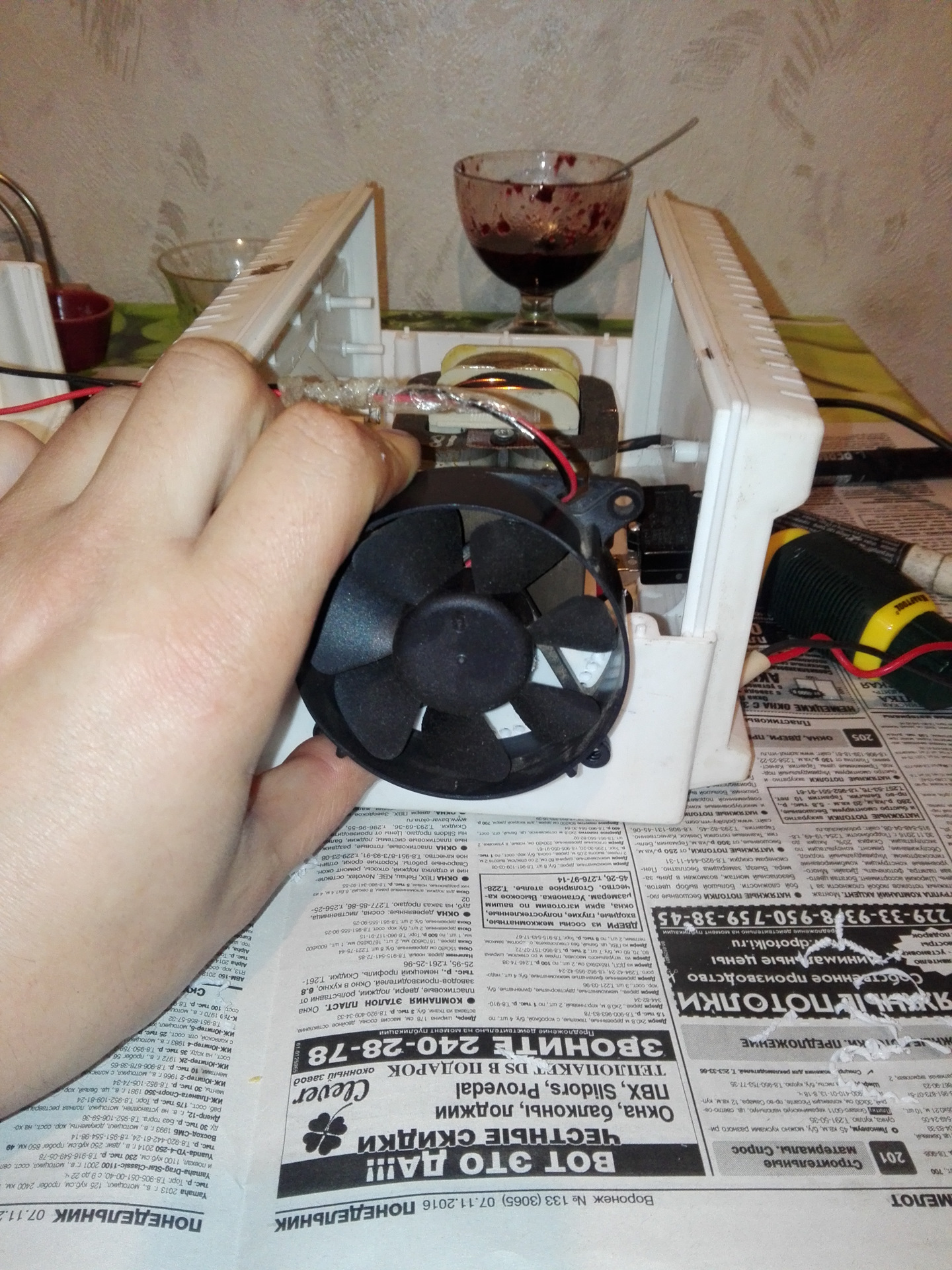

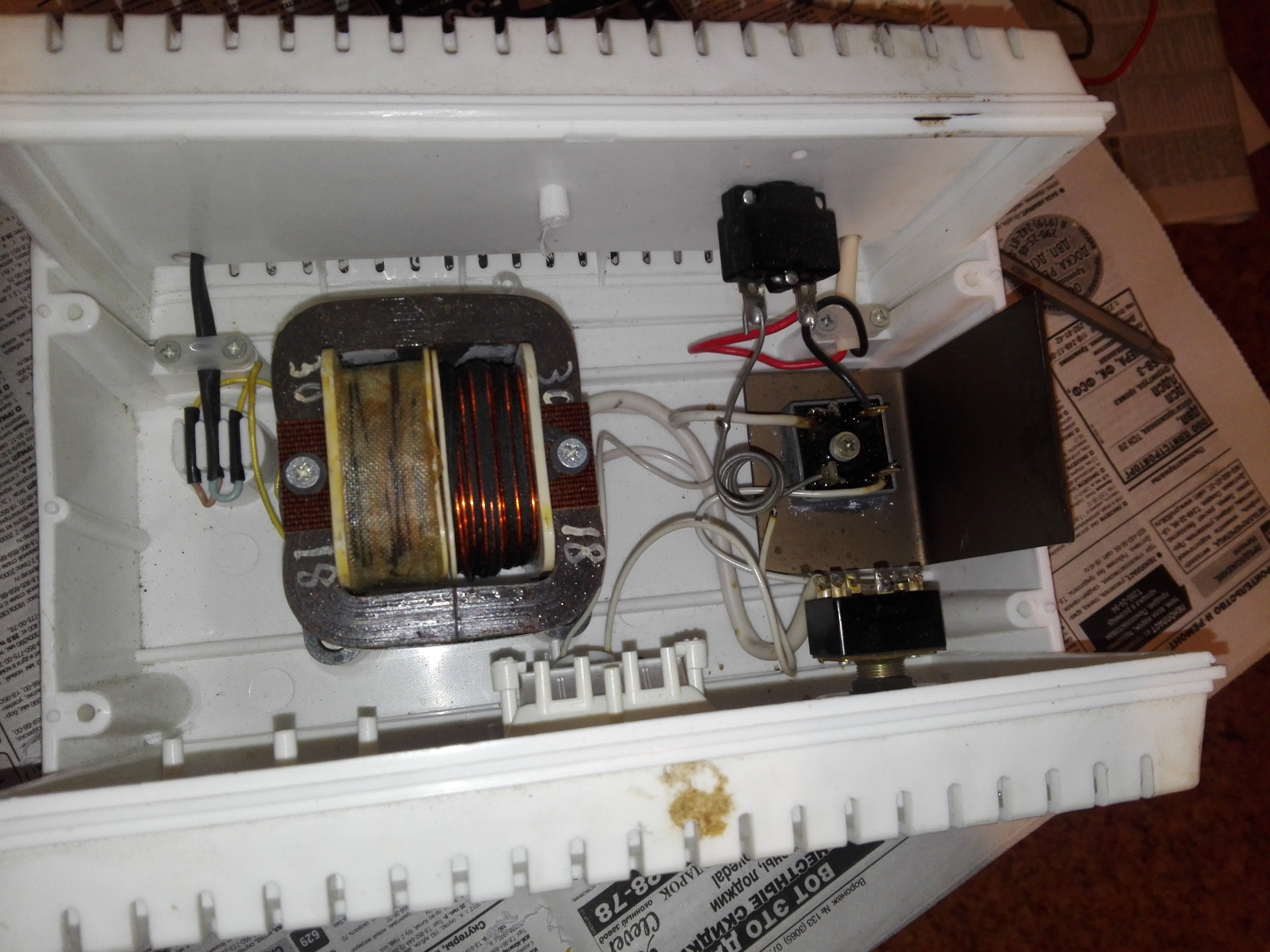

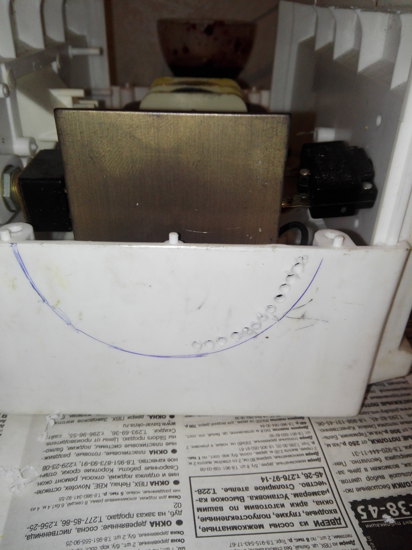

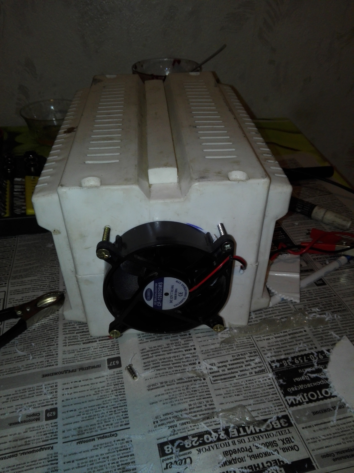

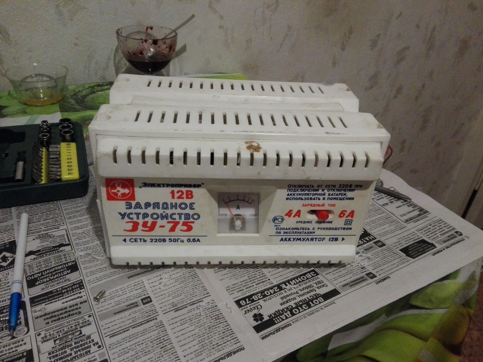

Досталось мне по случаю зарядное устройство для АКБ ЗУ-75. Простая схема простая конструкция, понижающий трансформатор плюс диодный мост. НО! Перегревается при зарядке аккумулятора (любого) в помещении с температурой выше +10 градусов. В зимнее время в неотапливаемом гараже это еще прокатит. Но не летом. Заводская система охлаждения со своей задачей не справляется. Решение простое — установка вентилятора от компьютера 12V, питает его само зарядное устройство. Результат — заряжал дома в ванной аккумулятор, аппарат не перегревается, работает отлично. Вентилятор вытягивает теплый воздух на улицу.
