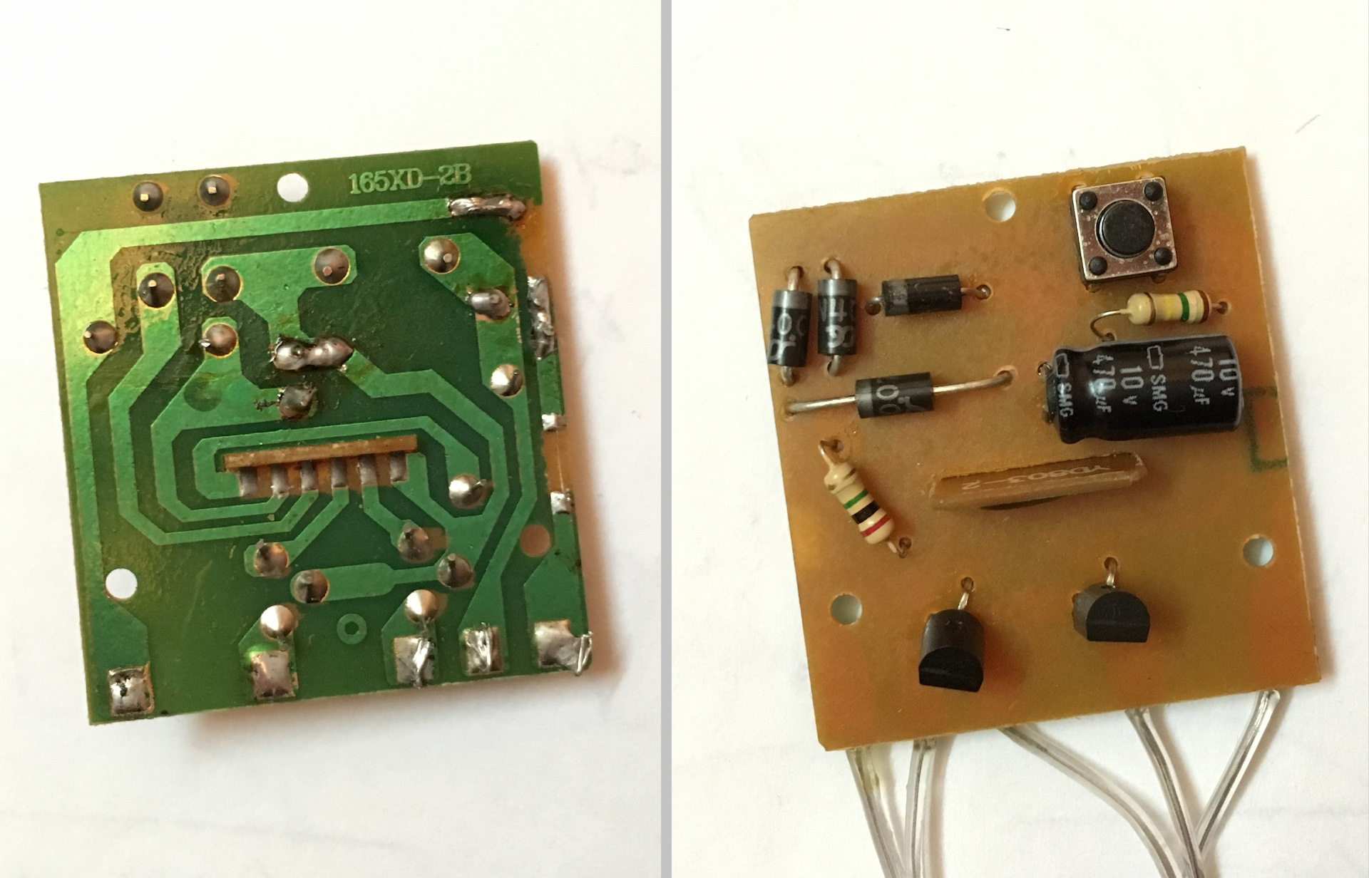

Внутри блока управления находится плата с надписью 165XD-2B и китайский контроллер YD803-2 на 8 программ, на выходе около 90 вольт и никакого конденсатора.
В инете немного описаний и много советов насчет этого контроллера, например, как подключить мощные лампы, или как выкинуть гирлянду. Про мерцание есть, но тема сисек нигде не раскрыта, а я верю в успех и деньги.
Давайте разбираться.
Блок управления бывает двух видов.
В этом вместо диодного моста один диод, получается однополупериодное выпрямление. Без фильтра. И хорошо заметное мерцание в 50 герц. Если светодиодом помахать в воздухе, видно, что половину времени он горит, а половину нет.
Первая идея, что сэкономили на фильтре, и можно сгладить пульсации жирным конденсатором, не сработает. Потому что силовые ключи здесь тиристоры (если прочитаете где про транзисторы, не ведитесь), они открываются контроллером, и закрываются при переходе через ноль. Без пульсаций гирлянда не будет мигать.
Вторая идея — собрать полный диодный мост, и получить пульсации в 100 герц. Споткнулась о мнение, что тогда постоянное напряжение на выходе выпрямителя удвоится, и все сгорит. С одной стороны верно.
С другой стороны, верно для схемы с конденсатором или для ламп накаливания, которые должны светиться вполнакала от пульсирующего напряжения, и, скорее всего, были рассчитаны, чтобы светиться на полную.
Здесь диоды должны рассчитываться на 310 вольт в пике, с мостом пиков просто будет больше, а суть та же.
В общем, из самой простой схемы можно сделать ту, которая посложнее.
Сверлю отверстия 1мм под диоды (1N4007), и, насмотревшись на фотки сгоревших контроллеров, добавляю сетевой предохранитель-проволочку.
Бояться за питание контроллера не надо, он работает от 12 вольт. В исходной схеме по замерам было около 4, станет немного больше. Внимательный читатель заметил, что конденсатор на плате был перевернут. Оставалось загадкой, зачем китайцы это делают. Поменяв полярность на правильную, получил полезную фишку: гирлянда на какое-то время запоминает последнюю выбранную программу. Можно добавить емкости, чтобы помнила дольше.
Готовая плата.
Важный момент, теперь реальная мощность гирлянды удвоится, и слабые резисторы на 3ком, которые и так очень греются, могут не выдержать. Они есть на первых 8 диодах, в начале цепи. Заменяю на 0,25-ваттные.
Все получилось, мерцание гирлянды видно только если специально присматриваться. Зеленую еще не переделал, но уже вызываю голых баб:

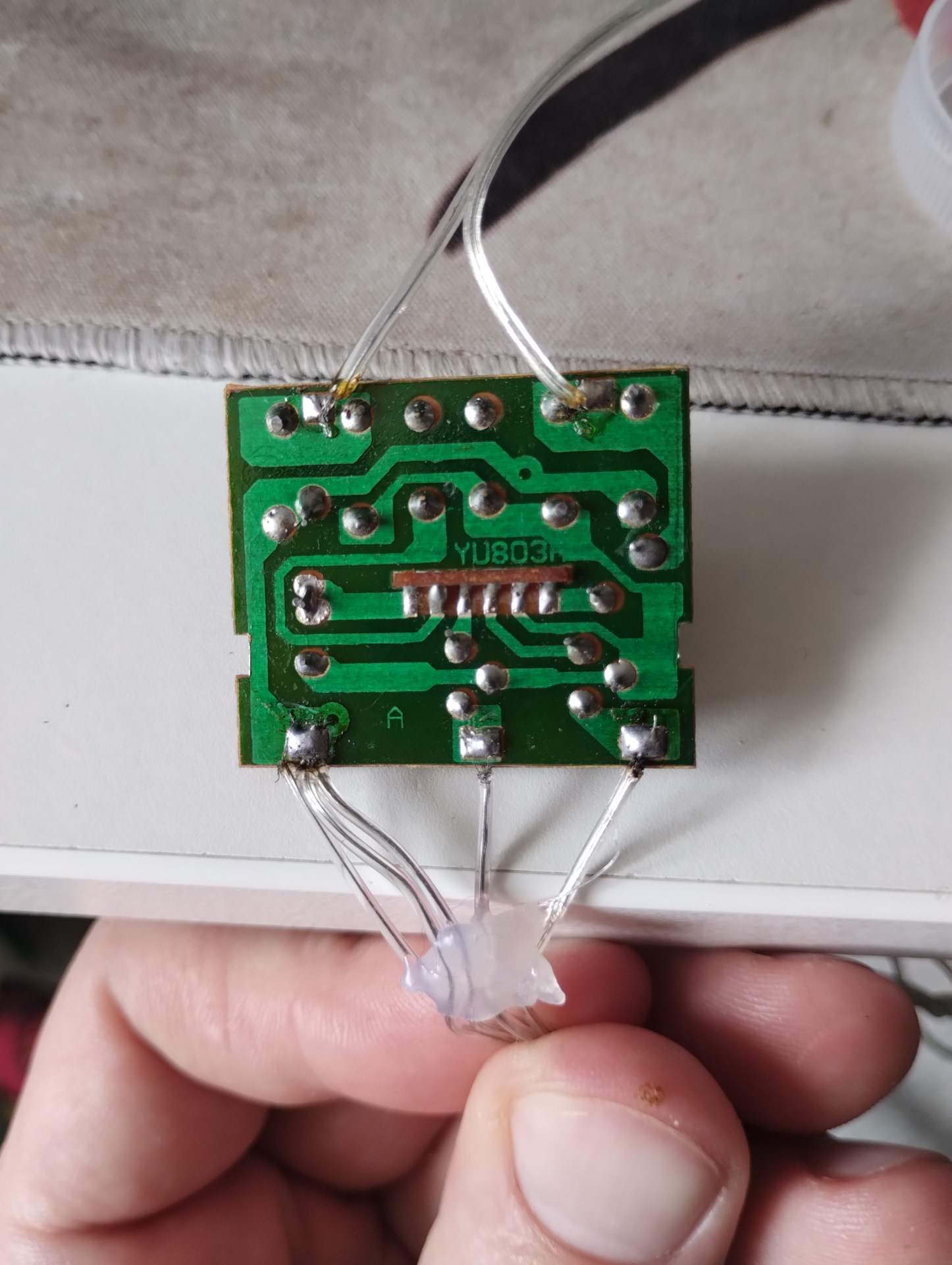

А во-вторых, если можно, хотел бы запросить помощь в переделке гирлянды иной схемотехники, ибо не очень понимаю как я могу ее избавить от мерцания. Как \ где мне ее допилить?

А покажете обратную сторону платы?
Показал бы сразу, да больше одного фото не дает :)
Так пойдет?
4doors
Здравствуйте! Рад, что пост вам помог!
И еще без дополнительной подсветки снизу
Здесь уже собран полный диодный мост, и если мерцает, есть смысл проверить диоды на пробой. Тестером в режиме диодной прозвонки, в одну сторону должен показывать 0, в другую 400-700 мВ, у всех 4 диодов примерно одинаково
Так и есть. Каждый проверил, у всех в одну сторону 0, в другую в районе 590 мВ.
Тогда этим способом ничего не улучшить, мост полный и живой. Разве что может быть подлянка в виде диода в вилке или еще где, встречал гирлянды без контроллера с выпрямителем именно там. Удлиняешь шнур, и она мигать перестает, потому что питалась постоянкой, а от переменного драйверы в диодах не успевают завестись :)
Я бы попробовал поставить на выход моста конденсатор (обязательно минимум на 400 вольт!) с соблюдением полярности, емкостью поиграться от 200 мкФ, может, тиристорам хватит, чтобы закрыться, а мерцать перестанет. Плюс у нее там, где сходятся 3 провода на выходе

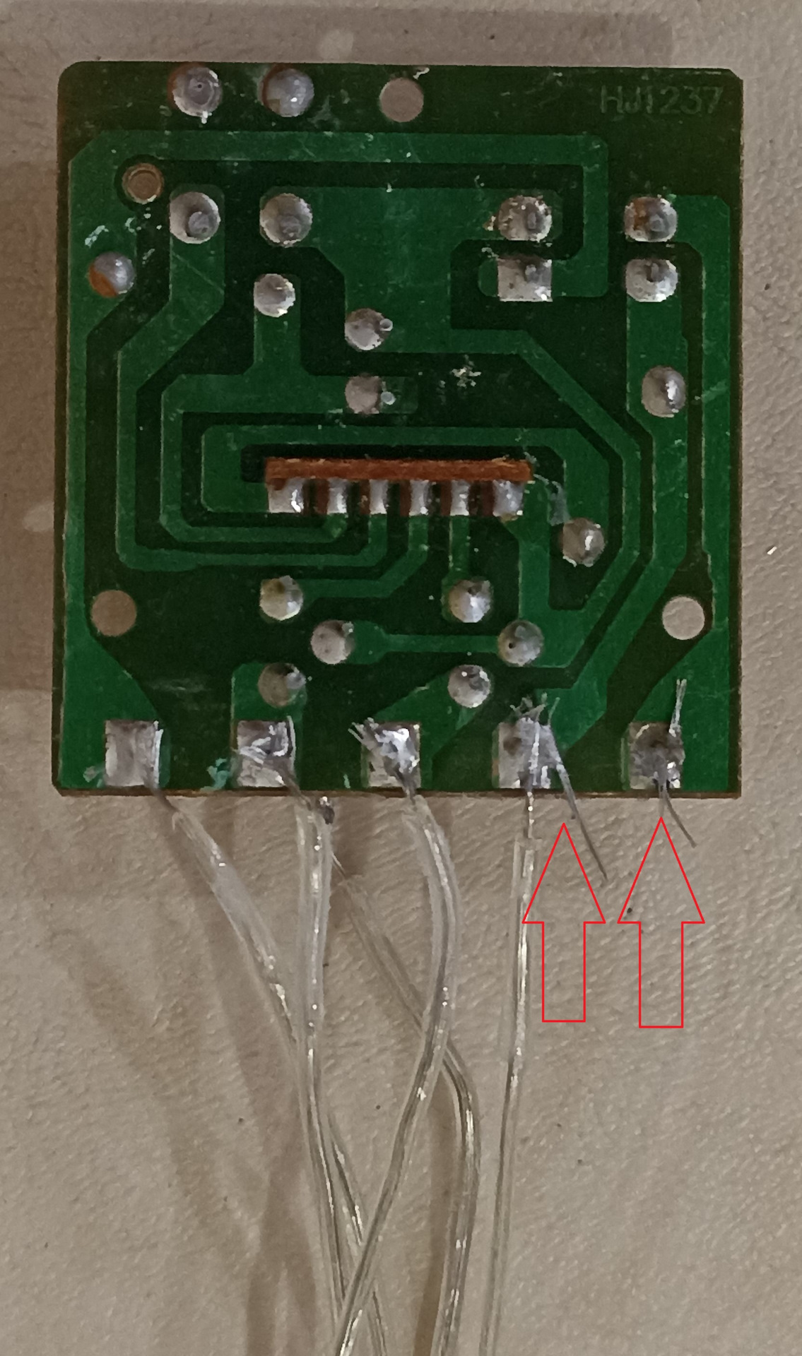

Здравствуйте. Вырвали провода, плата двухканальная, но на светодиоды уходит 5 проводов. Плюс 2 сетевых. Зачем пять? Гирлянда без доп розетки для продолжения.
