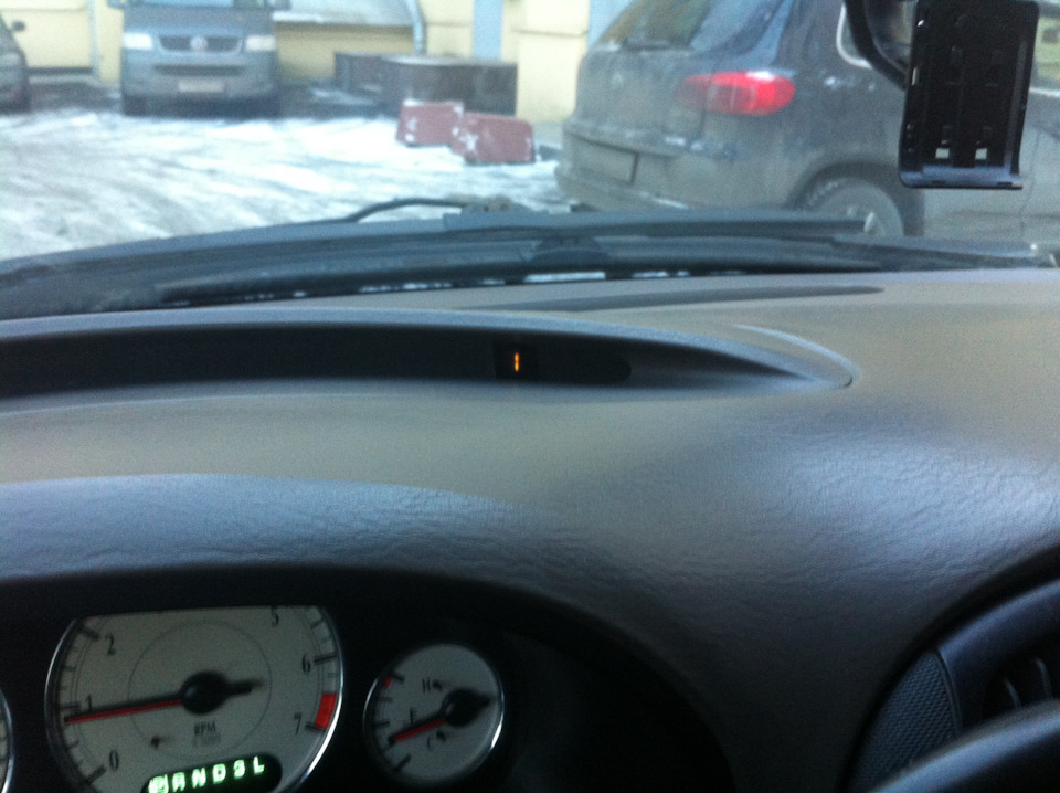

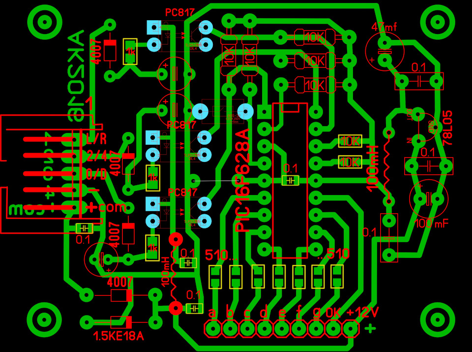

Замутил тут индикатор переключения передач. Прикольно смотреть как передачи отщелкивают, всегда в курсе работы АКПП, к тому же сразу можно увидеть, если коробка "упадет в аварийку". Собрано на микроконтроллере PIC16F628A, сразу признаюсь — программу писал не я, а один хороший человек под ником Zhuk72, я только лишь "воплотил в железе". На видео есть небольшой баг, когда между переключениями проскакивает цифра 4, сейчас это устранено на программном уровне, долго боролись с этой проблемой, куча прошивок была написана, теперь все нормально. Работа индикатора никакого воздействия на мозги коробки не оказывает, только снимает показания через оптопары, никаких ошибок не выскакивает. Подключение к блоку соленоидов, провод протягивал под приборную панель. Если у кого есть желание сделать, выкладываю схему.
Видео в конце.
Потом прикупил приборку с лунной подсветкой и соответственно инфопанель к ней. Индикатор перенес на инфопанель.

Как устанавливается инфо панель, она врезается в торпедо, или надо менять торпедо целиком?
На 2005г менять целиком.

такую штуку можно собрать без использования микроконтроллера и соответственно прошивки к нему только на логических микросхемах
Пробовал, херня получается. Там очень не простой алгоритм переключения.
Люди на диодах раньше декодеры из BCD в 7-сегментов делали, а вы — "херня"…
А смысл? Плата размером с тарелку и две пригоршни деталей…

Хочу обратить внимание, можно использовать 7-ми сегментный индикатор как с общим анодом, так и с общим катодом. Если будет с общим катодом, то 3-ю ножку микроконтроллера надо посадить на корпус, резистор R14 при этом ставить не нужно.
Есть небольшая доработка, которая появилась после сборки платы, на схеме не отображена. Между 4-й ножкой микросхемы и корпусом установлена кнопка для настройки времени задержки опроса. Нужна она чтобы заполнить паузу между переключениями передач, иначе в паузе может проскакивать другая цифра, что мы видим на видео. Только для прошивки "С проверкой"! Принцип такой: при нажатой кнопке подается питание ключом зажигания. После этого кнопка отпускается и на индикатор выводится значение, считанное из еепром. Одиночными нажатиями кнопки перебираются значения от текущего до F, затем 0 и т.д по кругу. После того, как выбрал нужное, длительное нажатие сохранит значение периода в памяти и запустит стандартную программу.
Прошивка 12.11 прекрасно работает и без этой кнопки.
my-files.ru/jjtxkl
Две прошивки my-files.ru/2635bk
my-files.ru/y652nu
плата iay. my-files.ru/urir8c
