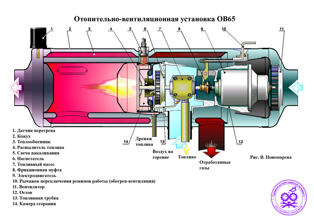

И последняя конструкция горелки, которую мы рассмотрим. Это горелка с ротационным распылителем. Несмотря на то, что ни одна фирма уже не выпускает отопителей и подогревателей подобной конструкции (кроме опять же ШААЗа ) подобные агрегаты еще эксплуатируются, а значит имеют право на наше внимание. Работает все это так. Топливный насос, а это может быть и электромагнитный дозировочный, и плунжерный с механическим приводом, подает топливо по тонкой трубочке в камеру сгорания. Внутри камеры на одном валу с вентилятором продувки вращается металлическая чашка, внутрь которой и капает топливо из трубочки. Во время вращения вала и соответственно чашки, за счет центробежной силы топливо распыляется в мелкий туман и поджигается свечой накаливания, после чего горит самостоятельно. Для лучшего сгорания дно камеры сгорания устлано асбестом, который служит фитилем для несгоревшего сразу топлива. Казалось бы все просто и гениально. Однако отопители и подогреватели с таким типом горелок большого распространения не получили. В конструкциях с плунжерным насосом, который обычно имеет привод от вала вентилятора воздуха для сгорания, проблематично организовать нормальное соотношение топливовоздушной смеси на разных оборотах. Отсюда нестабильность горения, закоксовываемость горелки при долгой работе на малых режимах. Отчасти этого недостатка лишены отопители с электромагнитным дозировочным насосом, управляемым блоком управления. Однако печки с такими горелками достаточно сложны в изготовлении и дальнейшем обслуживании, а значит, себестоимость их высока. В-общем данная конструкция горелки признана тупиковой большинством ведущих фирм, и, скорее всего в скором времени канет, так сказать, в лету. У фирмы «Эберспехер» нам встречались всего две модели с подобными горелками – отопители DA6(спецвыпуск для VW--LT) и D3L. У «Вебасто» — это очень редкий отопитель HL2012, а так же достаточно распространенный до сих пор подогреватель для автобусов DBW268, который, к слову только в 2006 году снят с производства. На просторах бывшего СССР отопители такого типа делал и продолжает делать всего один завод – ШААЗ. Это старинные военные печки ОВ65 и ОВ95.
